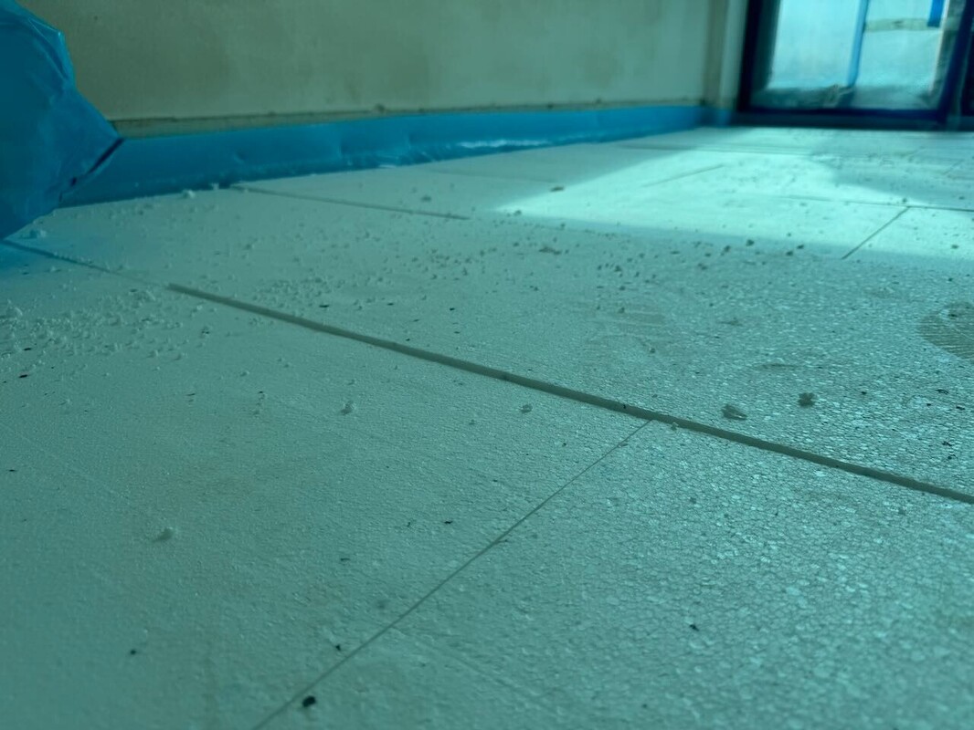

Cześć,

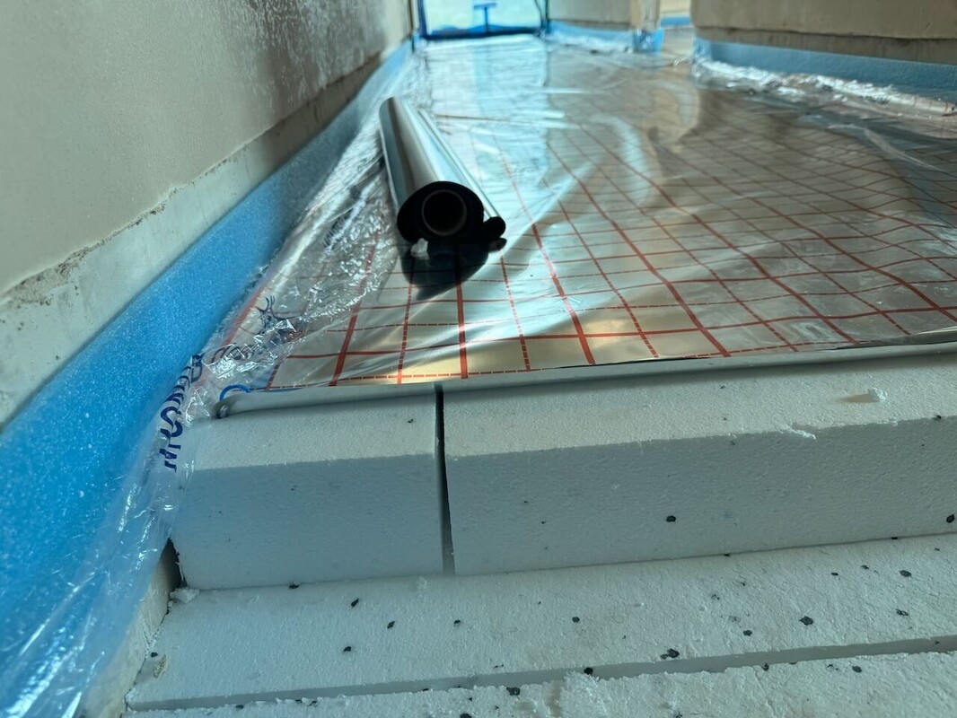

Jestem w trakcie układania styropianu pod wylewkę, a prace te wykonuje dla mnie firma. Niestety, nie jestem pewien, czy wszystko jest robione prawidłowo. Kiedy porównuję ich działania z poradnikami na YouTube, mam wrażenie, że wykonanie u mnie jest dalekie od ideału. Czy ktoś może mi powiedzieć, czy taki poziom wykonania mieści się w normach i czy nie wpłynie to negatywnie na jakość wylewki? Będę wdzięczny za wszelkie porady i wskazówki - co dalej robić?

Strasznie niechlujnie. Wszystkie szczeliny wypełnij pianką pur.

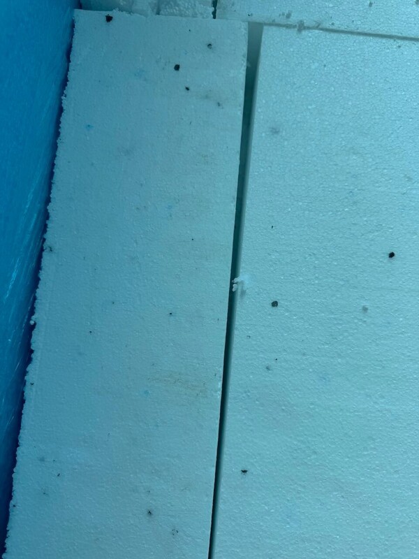

Na 1 zdjęciu jest pierwsza warstwa styropianu, pod nim są rury, peszle.
Na pozostałych zdjęciach wszędzie widoczna jest już 2ga warstwa styropianu.

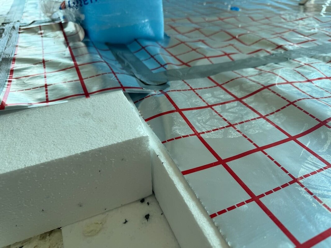

To się nadaje wszystko do zrywania? co z tą różnica poziomów na 4 zdjęciu? nie powinno być wszystko na równo?

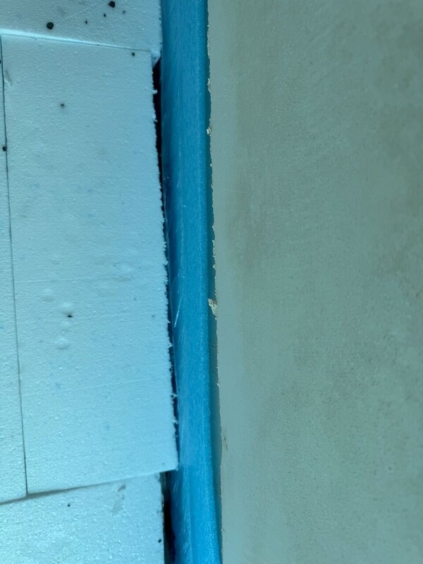

Dylatacja robiona fachowo jest równa? czy jednak nie ma opcji żeby to tak podocinać? z informacji jakie mam to wszystko zostanie wypełnione pianką.
Wszystko powinno być położono równo i bez żadnych szpar. To jest podłoga "pływająca" i nie można tak niechlujnie robić.
Podłoga to wbrew pozorów bardzo ważna część domu. To że na koniec wyleją wylewkę, nawet samopoziomującą nie znaczy że nie będzie problemów. Na początku wszystko będzie działać i nie będzie żadnych problemów. Problemy pojawią się po kilku, kilkunastu latach. W końcu któryś ze styropianów się wykruszy i może zapaść podłoga. Jak podłoga się zapadnie, to może pęknąć rurka z OP. Nie odpuszczaj. To Twój dom i Twoja kasa. Nie pozwól na takie wykończenie. Lepiej teraz stracić trochę kasy i zrobić inspekcję przez firmę zewnętrzną, zanim będzie wylany beton.

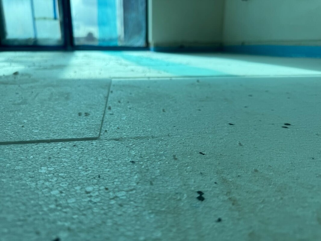

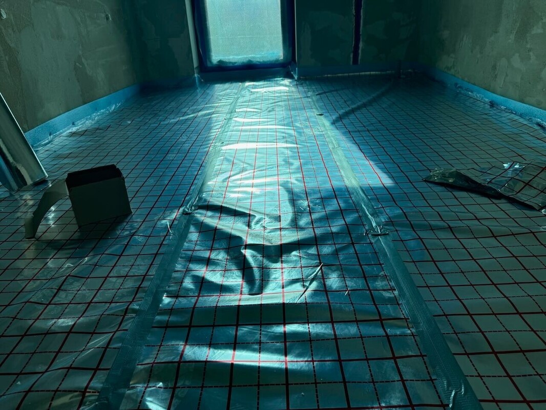

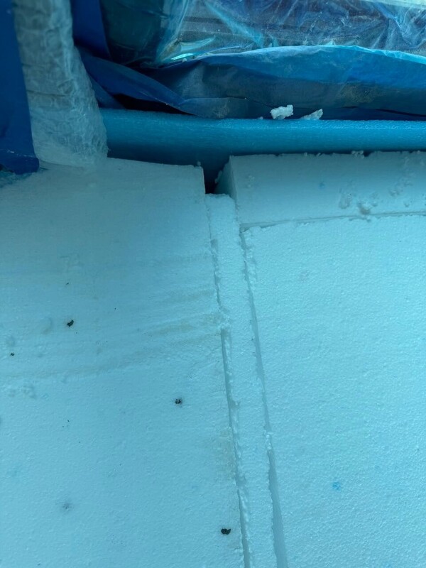

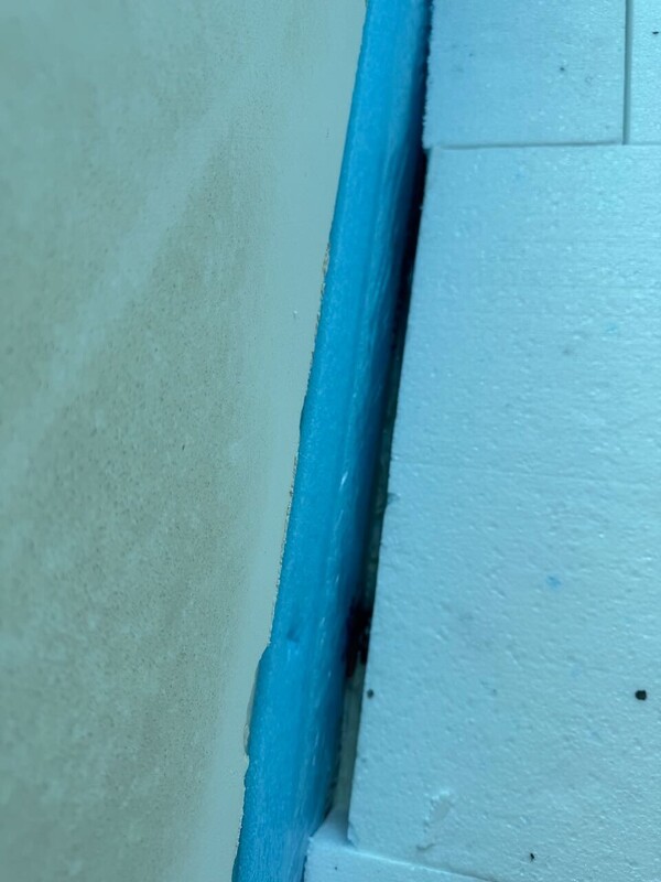

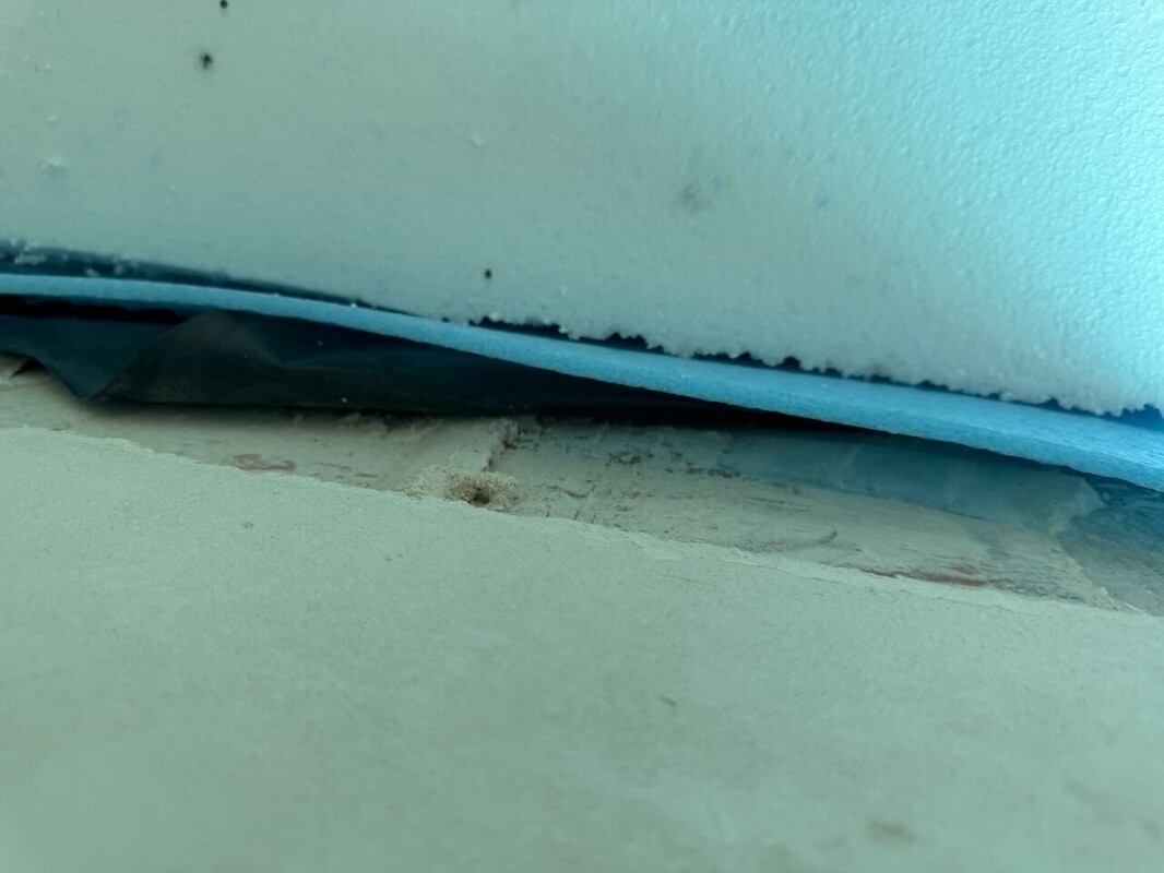

PS róznica poziomów w jednym miejscu: korytarz-łazienka jest ze względu na inna wykończenie - kafelki i mikrocement. Ale pod nogami miejscami w innych miejscach czuć nierówności i że styropian lata... (zdjęcie 4+5) dodatkowo miejscami zaglądając w szpary widać również szpary w 1 warstwie styropianu (zdjęcie 2+3).
Wymogów co do styropianu jest kilka:
Po pierwsze musi być kładziony na folii, taka czarna wystarczy
Po drugie podłoże pod styropian powinno być poziome - wszystkie nierówności trzeba zniwelować
Jak górka to skuć, jak dołek to podsypać suchym piaskiem
Powierzchnia styropianu pod podłogówkę musi być pozioma, przecież na tym leżą rury , a na rurach idzie jastrych, jastrych powinien mieć jednakową grubość, więc nie można nim ot tak wyrównać do poziomu, ponadto w rurach ułożonych na krzywym styropianie powstaną korki powietrzne i będą kłopoty z  odpowietrzeniem pętli.
Jak styropian jest położony luźno, to może doprowadzić do pękania wylewki oraz uszkodzeń rur, które leżą na styropianie.
sprawdź poziomy tej układanki , max 1cm na 5m.
sprawdź czy poszczególne kawałki styropianu się luźno ruszają, jak tak , to trzeba wszystkie szczeliny między nimi zapełnić klejem do styropianu lub dobrą pianką montażową.
Na tak przygotowany styropian dopiero kładzie się folę metalizowaną z wywinięciem na ściany 10cm.
Prosta sprawa.

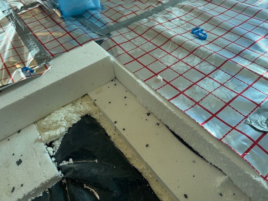

Z ekipy zrezygnowałem, styropian zdjęty.
W czwartek wchodzi kolejna ekipa - ciekawe jak to tym razem będzie wyglądało 😅

tragedii raczej tam nie ma, raczej niedokładnie rozłożona folia była + żle podocinane styropianyIMG_4658.thumb.jpg.c798fb53c0b1996c33350f809ed35679.jpg
