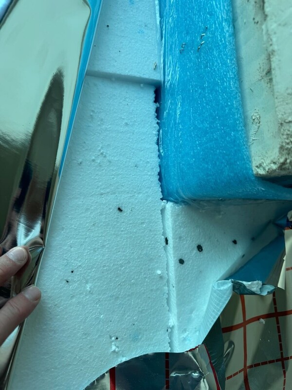

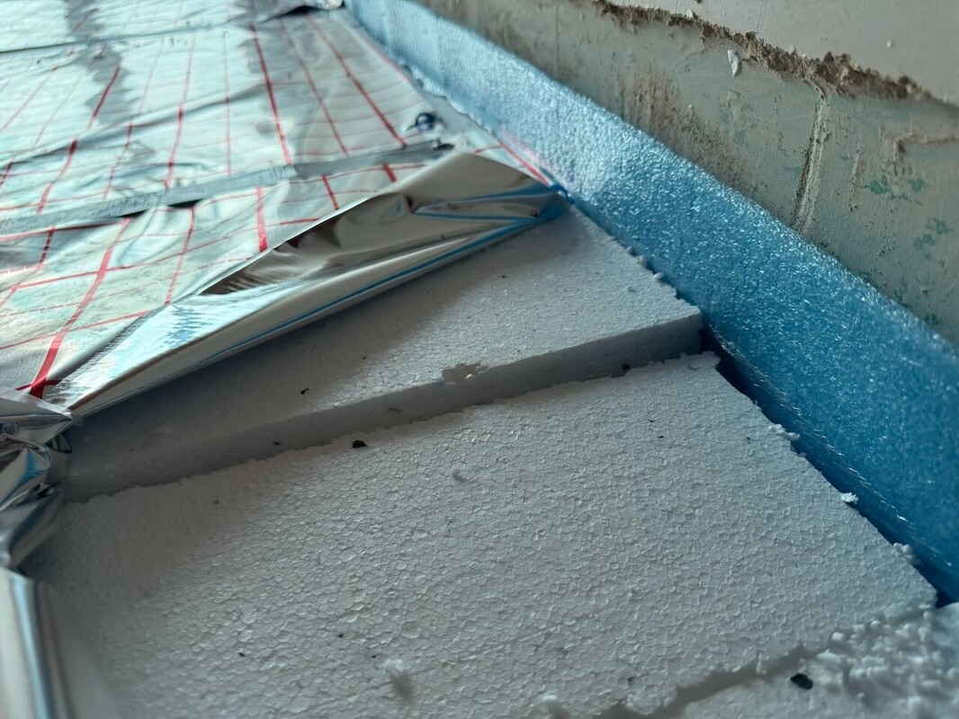

  2. tragedii raczej tam nie ma, raczej niedokładnie rozłożona folia była + żle podocinane styropiany
  3. Z ekipy zrezygnowałem, styropian zdjęty. W czwartek wchodzi kolejna ekipa - ciekawe jak to tym razem będzie wyglądało 😅

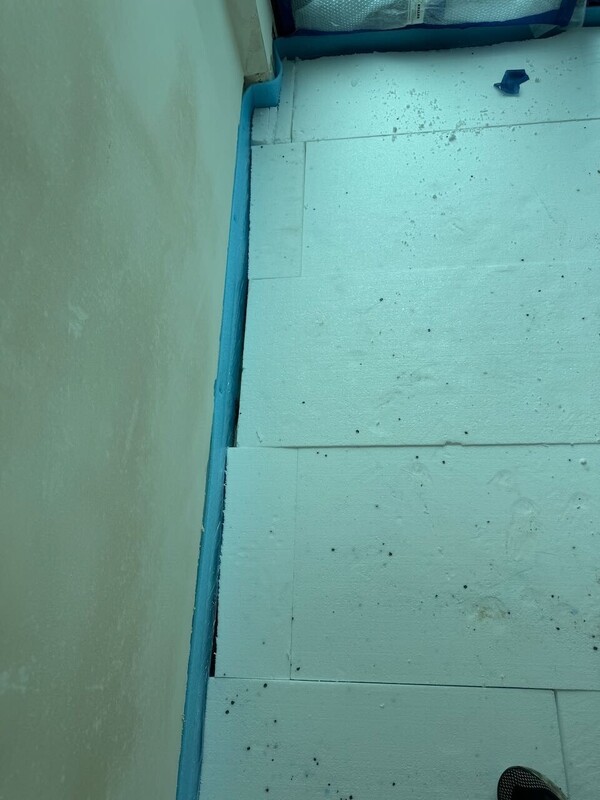

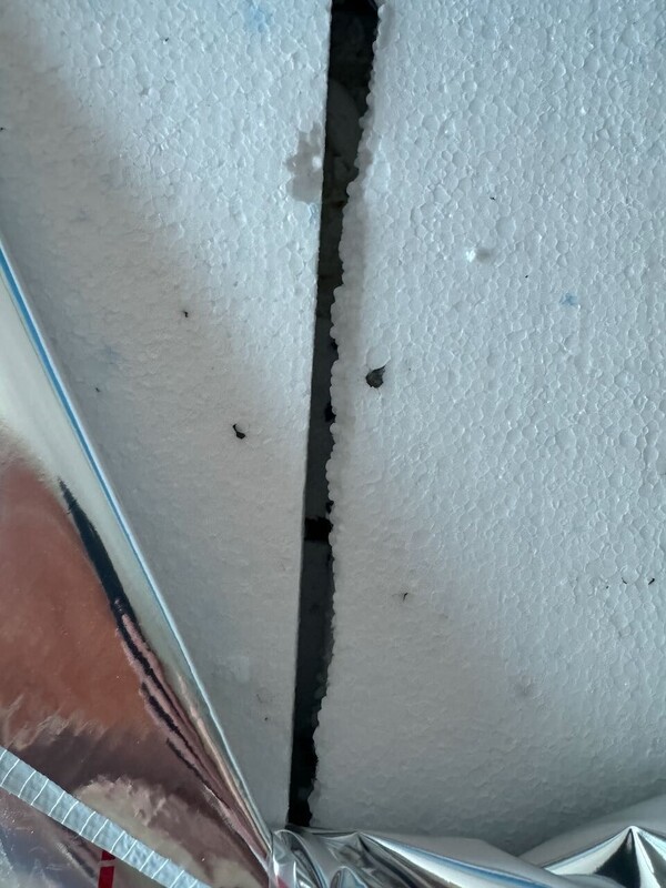

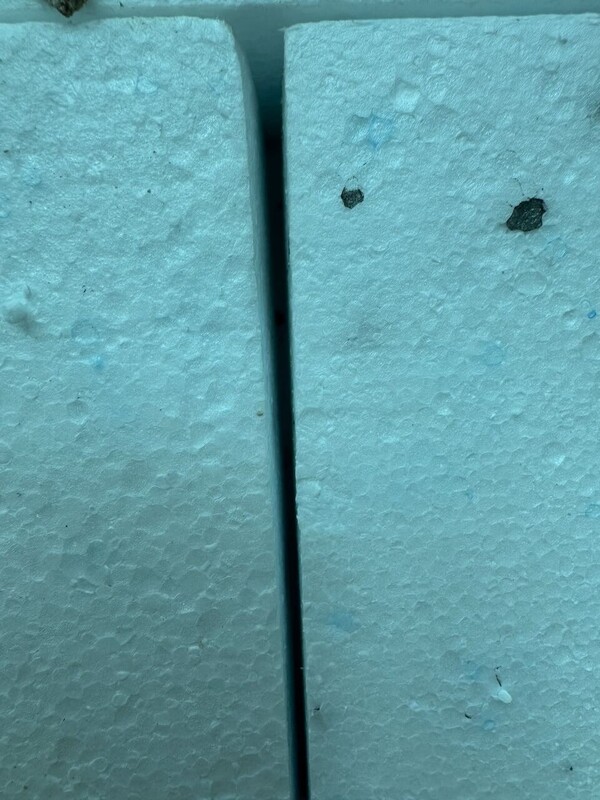

  4. Kierownik budowy powiedział że mostki termiczne nie straszne bo dom jest na płycie fundamentowej ze styropianem. Potwierdził że miejscami nie jest dobrze podocinane ale dostałem też info, że tak robi większość - jest to standard "deweloperski" i ciężko będzie znależć ekipę która robi jak na YT. Co z tym robić? nie zastanawiać się i zrywać? PS róznica poziomów w jednym miejscu: korytarz-łazienka jest ze względu na inna wykończenie - kafelki i mikrocement. Ale pod nogami miejscami w innych miejscach czuć nierówności i że styropian lata... (zdjęcie 4+5) dodatkowo miejscami zaglądając w szpary widać również szpary w 1 warstwie styropianu (zdjęcie 2+3).
  5. Są jakieś wytyczne mówiące o min.max dylatacji oraz różnicy wysokości pomiędzy styropianem?
  6. Na 1 zdjęciu jest pierwsza warstwa styropianu, pod nim są rury, peszle. Na pozostałych zdjęciach wszędzie widoczna jest już 2ga warstwa styropianu. To się nadaje wszystko do zrywania? co z tą różnica poziomów na 4 zdjęciu? nie powinno być wszystko na równo? Dylatacja robiona fachowo jest równa? czy jednak nie ma opcji żeby to tak podocinać? z informacji jakie mam to wszystko zostanie wypełnione pianką.
