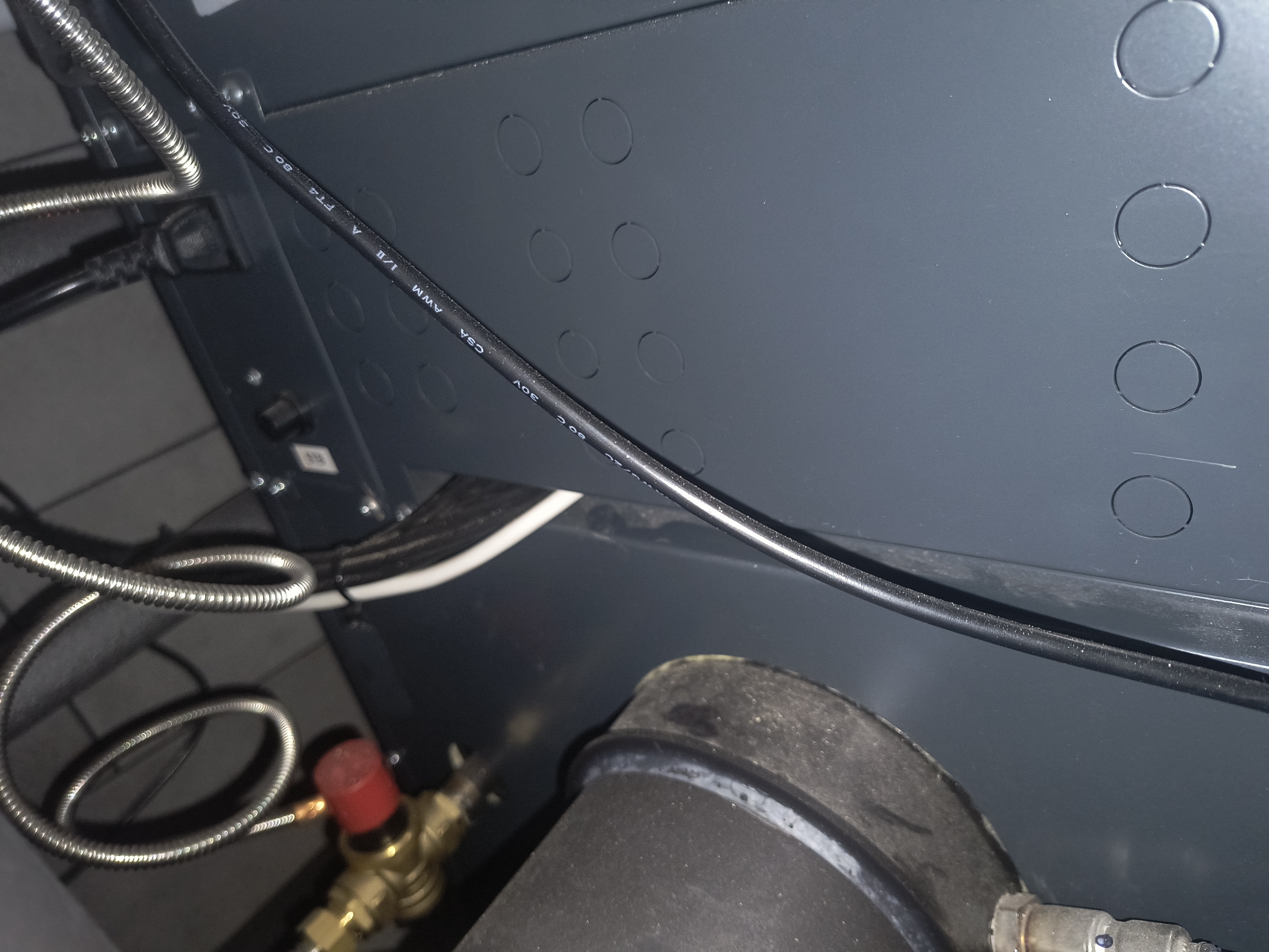

  1. @Kordjano montował to instalator, nie wiem czy wystarczy ta tylną osłonę zdjąć ale generalnie wszystkie kable są wpuszczone przez tobą ścianę kotła.
