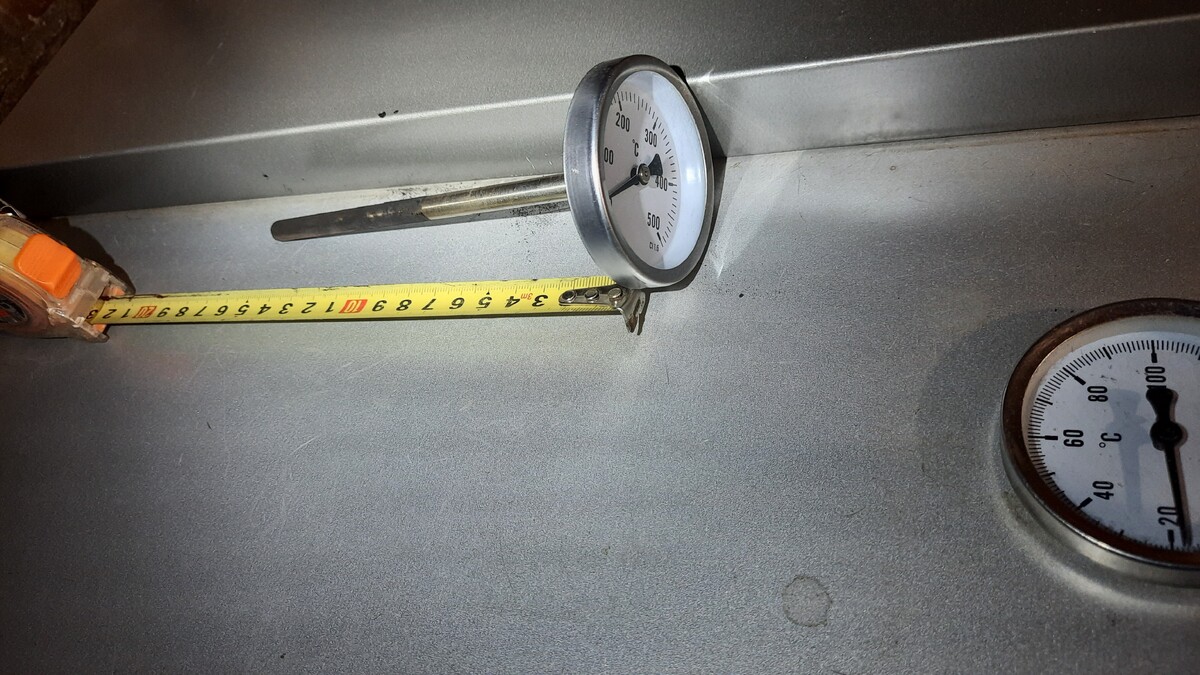

Czy koniecznie należy zamontować termometr mierzący temp. spalin do kotla zgazowujacego drewno?Nie będę miał sterownika który wyświetla ów parametr.Czy jednak można się bez niego obejść?Dziękuję za odp
50 minut temu, sambor napisał(a):
U mnie to podstawa.
Bez tego to tak jak bez popcornu w kinie.
Dziękuję za info.No to też niestety muszę zaopatrzyć się w "podstawę":(tylko czy będę umiał wykorzystać w odpowiedni sposób informacje płynące z temp.spalin jako początkujący palacz w tego typu kotle)A przy okazji chciałem spytać o następujące aspekty techniczne:
1)Jak taki termometr zamontować,oprócz tego że szybko)?Wywiercić otwór w rurze spalinowej(kolanie?)od kotła do komina i uszczelnić silikonem wysokotemp.
2)Jak będę miał rurę fi.150 to jaki długi ten termometr?
3)Jakiś termometr tego typu wart polecenia?Afriso wygląda ok ale trochę drogi,ponad stówkę:(
Edytowane przez Uzytkownik2
Ja mam coś podobnego https://allegro.pl/oferta/duzy-termometr-komina-z-sonda-do-spalin-0-500-c-xl-8244622873?utm_feed=aa34192d-eee2-4419-9a9a-de66b9dfae24&utm_source=google&utm_medium=cpc&utm_campaign=_elktrk_rtvagd_pla_pmax&ev_campaign_id=17966335829&gad_source=1&gclid=CjwKCAjw8diwBhAbEiwA7i_sJenicwpF4jeKuCfS2uRbDDzBonWpkb-292aOmDRkMRBupZ5tY54uAhoC0zEQAvD_BwE
Uprawkę wkręcasz w wywiercony otwór, głębokość wsunięcia ustawiasz, tak aby koniec był w środku rury, blokujesz śrubą i zapominasz .
Po kilku paleniach samo się uszczelni.
Ja mam szwedzkie termometry ( pellet i DS osobno).
Montaż w odległości 1 średnicy czopucha od kotła.
Temp jaką masz mieć ustal doświadczalnie- u mnie DS- to 120-150C, a pellet 100-150C, zależnie od mocy z jaką kocioł pracuje.
Edytowane przez sambor

Z tą odlegloscia od pieca to bym uważał. Ja jeden termomet 500*C załatwiłem bo był 20 cm od pieca teraz mam 50cm i jest ok.

Najważniejsze, to zachować odległość tarczy od czopucha. Kupuje się na długim badylu, aby tarcza była w odległości minimum 7-8cm od rury.
Edytowane przez szpenio
Jak kapilara wystaje ponad czopuch to trzeba ją zaizolować wełną, inaczej będzie pomiar średniej temperatury - spalin i otoczenia kapilary.
W moim termometrze głowica pomiarowa jest na końcu rurki, sprawdzałem, nie było różnicy wskazań, gdy wepchnąłem go po samą tarczę, a właśnie ta tarcza nie może się nagrzewać powyżej 100 stopni, więc musi być dystans od rozgrzanej blachy czopucha.
