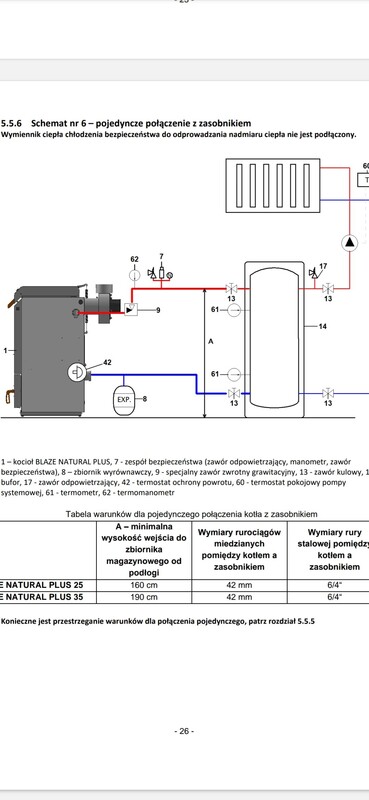

@Uzytkownik2 A czy ten zawór ochrony powrotu z Blaze'a działa bez prądu, pompek i sterowników? Bo jeśli tak, to jest jego zaletą w porównaniu z innymi zaworami ochrony powrotu, bo zadziałabym nawet w przypadku awarii pompki, sterownika i prądu.
Edytowane przez Matejko1
Pompa musi być przy tym termostacie.Chociaz na jednym ze schematów Blaza nie widzę pompy,pewnie bufor jest tu ładowany grawitacyjnie.Ale jakos niedowierzam grawitacji)Będzie działać lub nie,to już wolę zainwestować w upieska;)Oglądałem filmiki z Blazem i na nich podają informacje że Blaze Natural jest dobry w miejscach gdzie są częste braki pradu
Edytowane przez Uzytkownik2
@Uzytkownik2 Ja widziałem w instrukcji Blaze'a co najmniej dwa schematy bez pompki: nr 1 bez bufora gdzie kocioł łączy się z grzejnikami oraz nr 6 gdzie jest bufor. Pozostałe schematy mają w tytule że to „wymuszone” podłączenie tudzież „kombinowane” podłączenie co sugeruje wymuszony przez pompkę obieg wody. Wskazuje to, iż w dwóch schematach kocioł raczej może działać grawitacyjnie.
Czy mógłbyś zapytać producenta czy faktycznie ten zawór Blaze'a działa bez pompki tak jak na schematach? Czy może w kocił jest wbudowana jakaś pompka tak jak w kocioł gazowy (chodź byłbym zaskoczony taką wbudowaną pompką)?
Gdyby miała być gdzieś konicznie dołożona pompka to lepiej mięć do niej obejście grawitacyjne na zworze różnicowym/klapowym bo w razie awarii pompki lub sterownika do pompki to ups nie pomoże i nie da rady poruszyć wody. Poza tym ups też się może zepsuć a działa przez kilka godzin, więc jak będzie tak w niektórych częściach Warszawy, że nie będzie prądu przez dwa dni to lepiej mieć obejście grawitacyjne.
Pompy w kotle nie ma wbudowanej na 200% UPS jest mi tylko potrzebny po to aby kocioł nie zagotował,na tyle by uklad działał do wygaszenia kotla.Chociaż oczywiście będzie standardowe zabezpieczenie przed nadmiernym wzrostem temp.w postaci wężownicy schładzającej która jest wbudowana w kociol.Jak widać na załączonym schemacie istnieje możliwość zainstalowania kotła z grawitacyjnym ładowaniem bufora pod warunkiem odpowiedniej budowy instalacji(odpowiednio duże średnice rur,wysokości,specjalny zawór grawitacyjny na zasilaniu)

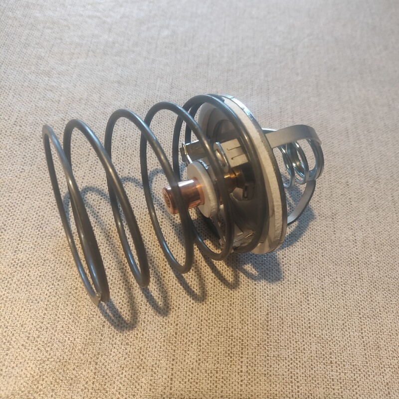

Mowisz i masz)To nie jest zawór tylko termostat.
W dniu 1.07.2024 o 19:41, sambor napisał(a):
Gdzie to wsadzasz?
Kocioł ma gniazdo na montaż tego?
Tak ma
Może tam co zapierdzieliłeś?  nie montując tego .
I jak myslisz,že wyglada wkladka atv,ktory masz zainstalowany?
Tak na marginesie,mam VTC ale to oczywiście bez znaczenia jaki zawór)Teraz jak wczoraj rozebrałem zawór aby sprawdzić czy nie jest zanieczyszczony,to już wiem jak wygląda)Ot takie małe g... za które gdybym chciał je wymienić na inne musiałbym zapłacić ponad 200zl-masakra
