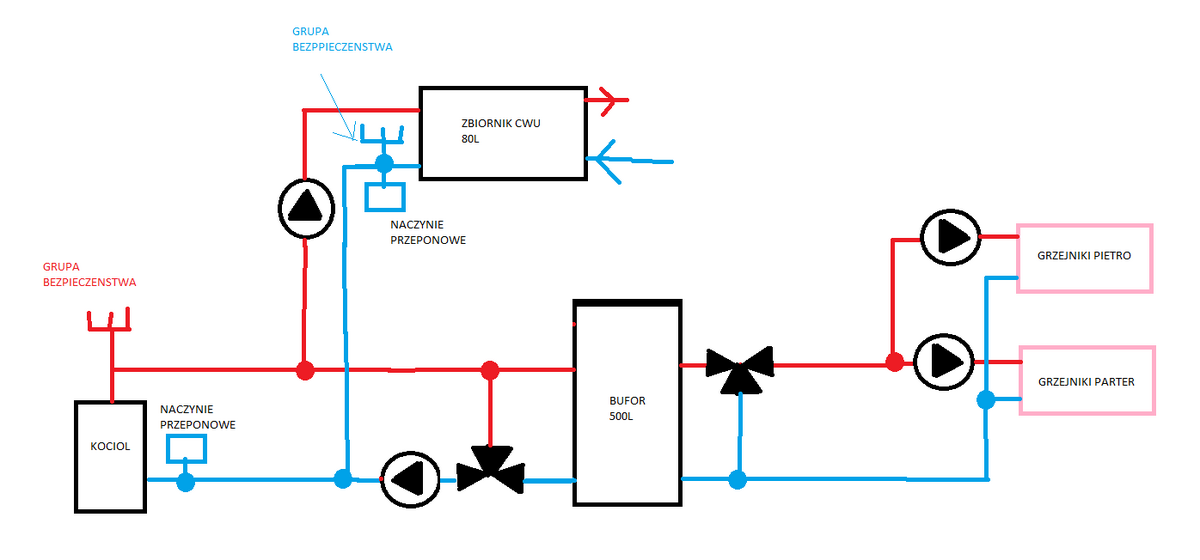

Schemat instalacji CO + CUW z buforem
Witam.
Bardzo was prosze o pomoc bo juz mi glowa peka od pozyskiwanej wiedzy.
Stoje przed zakupem kotla Kostrzewa EEI Pellets 12kW. Niestety firmy sprzedajace te piece licza sobie krocie za instalacje, w zwiazku z czym musze ja troche zrobic sam a troche zlecic hydraulikowi.
Uklad bedzie sie skladal z:
-kociol Kostrzewa EEI Pellets 12 kW
- bufor 500L
- bojler 80L (w przyszlosci byc moze nieco wiekszy)
- obieg grzejnikowy "parter"
- obieg grzejnikowy "pietro"
Kwestia jest tego typu, ze sterownik pieca obsluguje tryb letni i dezynfekcje zbiornika CWU. O ile dezynfekcja jest jak najbardziej potrzebna to tryb letni chyba nie az tak bardzo.
Bufor ktory mam zamiar zainstalowac ma pojemnosc 500L wiec nie jest jakos super wielki, ale niestety na tyle pozwala mi wejscie do kotlowni.
Pytanie 1) lepiej podlaczyc bojler bezposredino pod piec czy pod bufor?
Pytanie 2) podlaczenie bojlera z bufora spowoduje, ze tryb letni i tryb dezynfekcji beda niemozliwe do wykorzystania?
Pytanie 3) schemat ktory przygotowalem jest prawidlowy? Oczywiście przy każdej pompie pojawia się niezbędne elementy tj zawor zwrotny, zawory kulowe (w tym jeden z filtrem)
z gory dziekuje wszystkim za chec pomocy

  • Zaw zwrotny za pompą, na zasilaniu grzejników jest zbędny. Wielkość naczynia przeponowego przed kotłem masz policzoną czy z sufitu?

To wrzuć ten schemat .
Udalo mi sie znalezc troche czasu i narysowalem juz schemat z ktorego chce skorzystac.
Rury miedziane miedzy kotlem a buforem i miedzy kotlem a CWU beda miedziane 28mm lub 25mm
Co do bufora to raczej wole go uzywac tylko do grzejnikow. Gorny krociec bufora jest typowo na odpowietrznik 1/2 cal.
Wiec tak jak widzicie chce sie wpiac pod bufor czyli skrajnie gorne podlaczenia na zasilanie bufora i zasilanie grzejnikow, skrajnie dolne na powrot bufora i powrot z grzejnikow.
Zastanawiam sie czy dac odpowietrznik tam na gorze przy zbiorniku cwu czy moze gdzies indziej...
no i dam na pietrze w grzejniku umieszczonym w najwyzszym punkcie domu jeszcze
Czy widzicie aby czegos jeszcze brakowalo w tym schemacie? Bardzo prosze o podpowiedzi. Pozdrawiam

A po co dwie pompy na grzejniki?wystarczy jedna.
Nie potrzeba aż tak dużego naczynia przeponowego do CWU ale na zasadzie kto bogatemu zabroni może być i 18ka
Na dolocie zimnej wody do zasobnika powinien być jeszcze zawór zwrotny.
Mówisz o zasilaniu woda z wodociągów? Tam dać zawor zwrotny?
Zbiornik przeponowy cwu ma 18l bo być może w przyszłości dam większy boiler.
2 pompy na grzejniki bo steruje parterem i piętrem osobno
Rury miedziane 28mm będą ok? Wyjście z pieca to 6/4 i na buforze tez 6/4 ale chyba dawanie 40mm miedzi to przesada
Co sterujesz? Pompki? Bez sensu.
Na schemacie masz grzejniki wiec zamontuj zawory termostatyczne dla kazdego grzejnika (pomieszczenia). Jesli z wyliczen wychodzi ze jedna pompa wydajnosciowo nie da rady wtedy tylko dokladaj druga.
PS. Przed ta pompka CO na grzejniki zamontowalbym jeszcze zawor 3d sterowany pogodowo (ostatecznie termostatyczny).

Termostaty mam na każdym grzejniku założone. Pompki dałem osobno na obwody piętra i parteru żeby mogły funkcjonować niezależnie. Nie Jestem specjalistą jak widać i mogło być to błędne założenie, więc jeśli się mylę to proszę mnie poprawić. Wtedy dam jedna pompkę i za nią dam trójnik którym się rozdzielę na parter i piętro.
Co do trojdroznego lub termostatycznego zaworu przed pompka od grzejników to w sumie nie widzę sensu skoro w domu mam termostaty.
Czy tu też się mylę?
Pompami obecnie steruje z czujników.temperatury w pokojach spiętych do home assistanta gdzie też mam czujnik temperatury na zewnątrz i jak jest ciepło to te pompki od grzejników się nie włączają.
Jesli instalacja pociagnie na jednej pompie to druga jest pod znakiem zapytania. Ale to musisz wyliczyc.
Jak chcesz podzielic to na dwie pompy OK, mozesz skoro chcesz, wystarczy ze jedno z pomieszczen zglosi ze potrzebne grzanie to uruchamiasz pompe.
Zawor 3d powoduje ze:
- nie przesylasz rurami temperatury wody CO o takiej samej temperaturze jak w buforze,
- pompa CO pracuje na nizszej temperaturze
- aby zachowac moc cieplna zwieksza sie przeplyw w instalacji (grzejnik nie jest tak goracy u samej gory i zimny na samym dole).
- mozna “regulowac” temperature w zaleznosci od temperatury zewnetrznej/wewnetrznej rowniez tam gdzie termostatow nie ma.

Ale jak tym sterować tzn tym 3 drożnym tzn żeby na jego wyjściu było np 60 stopni niezależnie czy na buforze jest 60 czy 70stopni? Bo trojdrozny MANUALNY ustawiam raz i on miesza ciepla wode z zimna woda w jakimś stosunku. Więc temperatura na wyjściu nie jest stała.
Stalotemperaturowy ustwiasz raz np. na 40C i tyle jest na wyjsciu chyba ze w buforze jest mniej to bedzie mniej.
Przy zaworze z silownikiem ustawiasz “krzywa grzewcza” i jak na zewnatrz jest -20C to masz np. 45C a jak +15C to masz 25C.
Wartosci sa przykladowe.
 Jak faktycznie uważasz że chcesz mieć rozdzielone obiegi na dwie pompki , to przydały by się dwa zawory mieszające z siłownikami i sterownik który to obsługuje , wtedy nie ważne jaka temperatura jest w buforze , mieszacze będą pilnowały każdy z osobna swoją zadaną
Jak uważasz że to zbędne jest , to jeden mieszacz i jedna pompka , ale z silownikiem byś nie załował później ,

To to jest w końcu zawor termostatyczny schładzający czy trojdrozny mieszajacy? Do manualnego ustawiania.
Chyba jednak pójdę w stronę jednej pompy co za którą dam trójnik i rozdzielę się na 2 układy parter i piętro.
Pompa która mi zostanie pójdzie na zasilenie cwu.
Ale jak ten zaworek podłączyć (i jaki to ma fizycznie być czy trojdrozny mieszajacy w którym mogę za jakiś czas dokupić siłownik czy może ten termostatyczny trojdrozny. Bo zakładam że oba mają różne zastosowanie.
Jak możesz.podac linka do przykładowego zaworu to będę wdzieczny

Podłączyć jak na schemacie z pierwszego postu tylko jedna pompa za mieszaczem .

Wrzucam zaktualizowany schemat
Czy redukcja z 6/4 na 1" i rury miedziane po stronie Kociol - Bufor oraz Kociol - CWU będą ok?
Rozmieszczenie zaworów zwrotnych jest ok?
Dodałem separator zanieczyszczen taki magnetyczny i chyba jeszcze przy pompach będą te siatkowe skośne...
Zawor mieszajacy za buforem dam z silownikiem jeśli do jego sterowania nie będę potrzebował podpinać pompy pod kociol (pompa steruje z home assitant), lub termostatyczny jak powyższa możliwość nie będzie możliwa.
