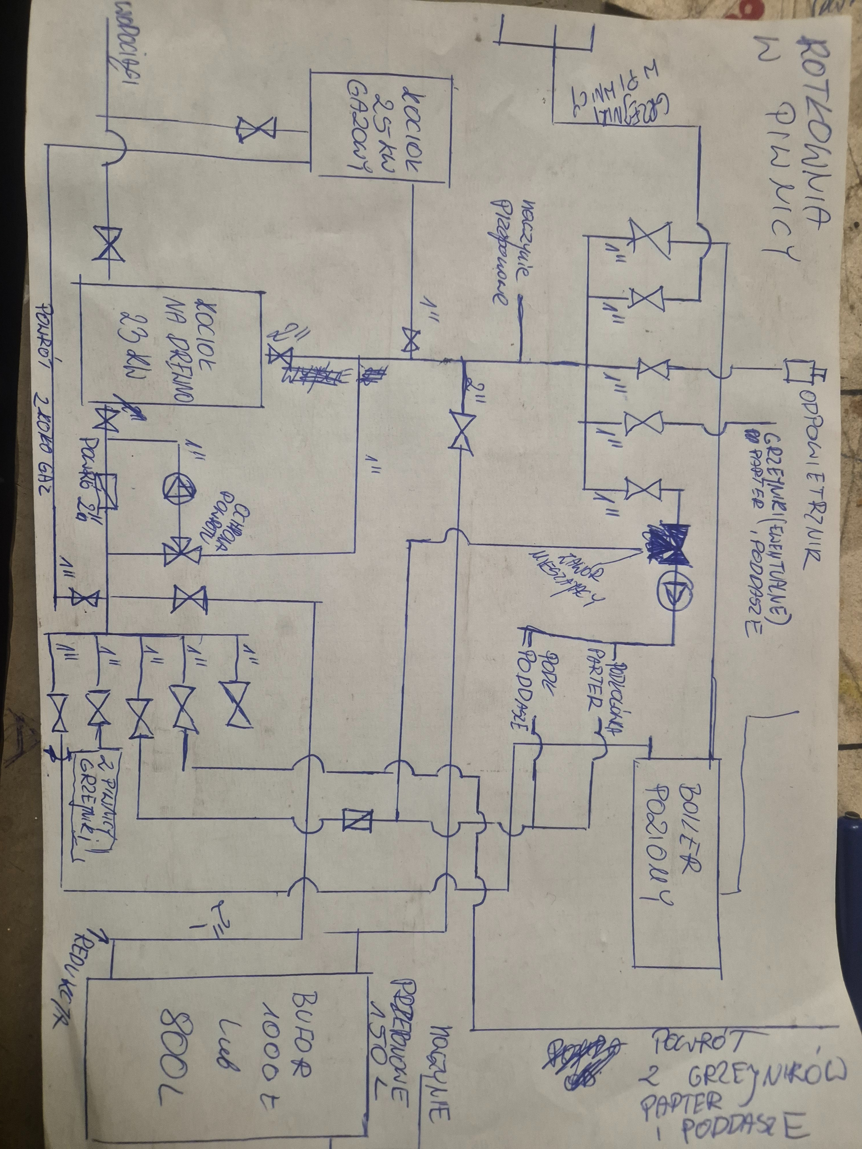

    Kocioł gazowy planuje kupić Viessmann vitodens 050w jednofunkcyjny 25 kw. Służyć mi bardziej mają te zawory gdy bym chciał palić jednym bądź drugim kotłem to tak do sterowania lub ewentualnie coś wymienić żeby nie spuszczać wody z całego układu
  2. Witam czy taka instalacja będzie funkcjonowała , zależy mi po prostu na jak najmniejszej ilości pomp , I że gdy będę używał kotla zasypowego żeby wtedy używać bufor , zaś gdy gazowy to wtedy bufor uważam za zbędny i go po prostu odłączam . Kotłownie użytkować będę tylko ja, gdy nie będzie mnie w domu lub ew w delegacji żona używać będzie kotla gazowego . Proszę o radę, ew co poprawić lub zamienić miejscem . Lub dołożyć jakiś zawor zwrotny itd .
  3. Witam czy taka instalacja będzie funkcjonowała , zależy mi po prostu na jak najmniejszej ilości pomp , I że gdy będę używał kotla zasypowego żeby wtedy używać bufor , zaś gdy gazowy to wtedy bufor uważam za zbędny i go po prostu odłączam . Kotłownie użytkować będę tylko ja, gdy nie będzie mnie w domu lub ew w delegacji żona używać będzie kotla gazowego . Proszę o radę, ew co poprawić lub zamienić miejscem . Lub dołożyć jakiś zawor zwrotny itd .
  4. ladas odpowiedział(a) na ladas temat w Kotły zasypowe
    No dobra czyli zrabalem sprawę , ok to przerabiam i tyle , tylko teraz temat czy macie jakiś schemat czy coś gdzie , gdy napale w kotle i wpierw on grzeje mi wode w boilerze i daje na podłogowe a na końcu nadmiar ląduje w bufor , i gdy kocioł wygaśnie to wtedy to ciepło z bufora idzie na cwu i podłogowe
  5. ladas odpowiedział(a) na ladas temat w Kotły zasypowe
    Kocioł drew met uni bs bw na drewno I wegiel 23 kw dom około 200-220m2 do tego jeszcze drugi kociol gazowy 25 kw.
  6. ladas opublikował(a) temat w Kotły zasypowe
    Witam , robię nową kotłownie u siebie , i teraz pytanie czy sam zawor antykondesacyjny , boiler 100 l i podłogówka w całym domu , wystarczy żeby zachować 5 klase czy może jest jakiś sposób by go nie zainstalować, bo teraz żeby go wcisnąć musiałbym połowę instalacji rozebrać i poprzesuwać a to mi się nie uśmiecha, czy raczej się ktoś się przywali
