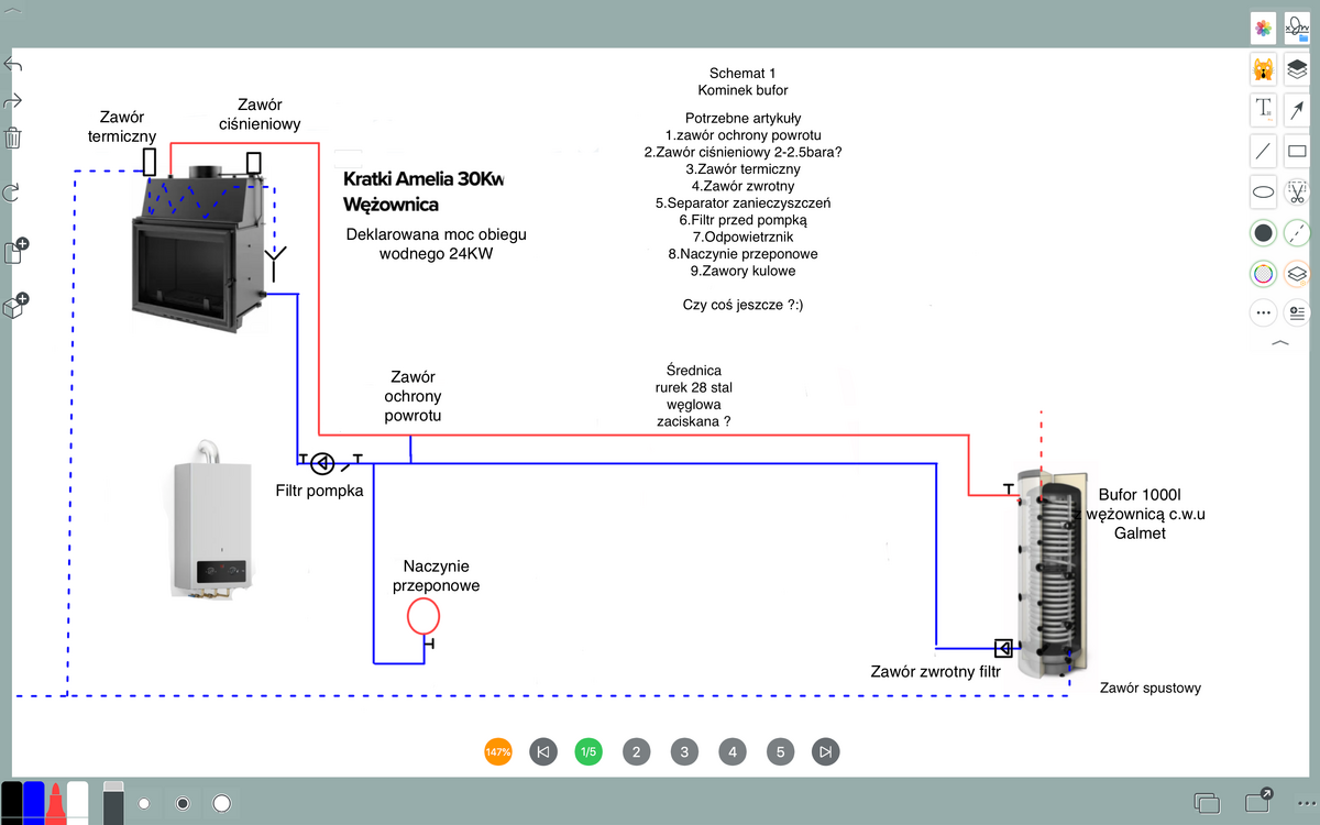

schemat 1 kominek -bufor
planuje zrobić na stali węglowej zaciskanej 22 lub 28 ,ochrona powrotu 55 stopni ,pompka,zawór termiczny,zawór ciśnieniowy 2,5 bara ?,odpowietrznik,separator zanieczyszczeń,
zawór zwrotny na powrocie z buforu,naczynie przeponowe 80l

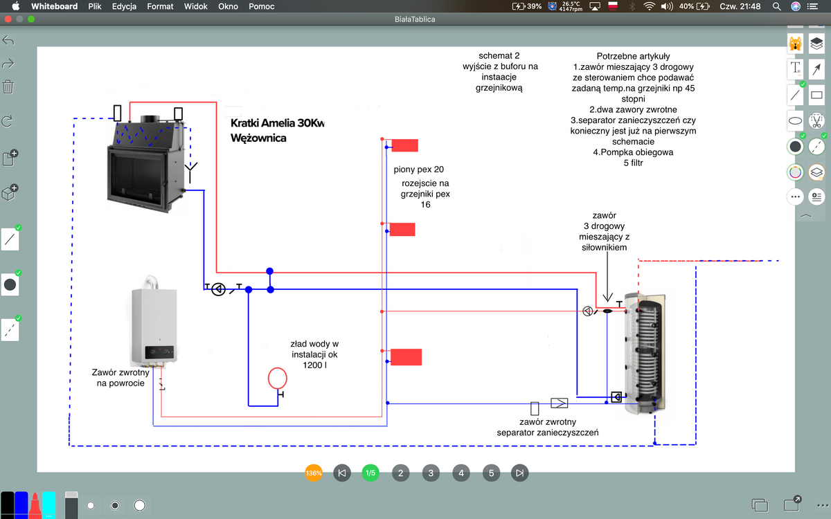

schemat 2 bufor-grzejniki
wyjscie z buforu przez zawór trójdrogowy z siłownikiem i sterownikiem,rurki stal węglowa 22,pompka filtr,separator zanieczyszczeń?,zawór zwrotny
na powrocie,drugi zawór zwrotny na powrocie z kotła gazowego

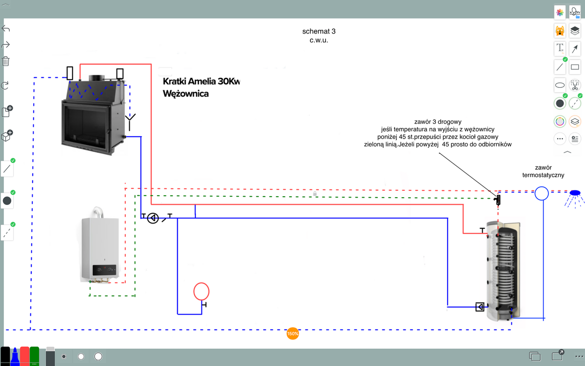

schemat 3 c.w.u
Bufor posiada wężownice wyjscie z buforu przez zawór 3 drogowy z siłownikiem jeżeli woda bedzie miała powyżej 45 stopni płynie krótszą drogą do kranu przez drugi zawór 3 drogowy termostatyczny tak żeby w kranie zawsze miała ok 45 stopni.Jeżeli bufor bedzie chłodniejszy z wężownicy woda popłynie na kocioł gazowy który tylko ją dogrzeje do zadanej temp.
Informacje ogólne
całkowity zład wody ok 1200l piony istniejące to pex 20 na grzejniki pex 16 grzejników około 20 sztuk
mam prośbe żeby rzucić na to okiem czy w takiej postaci to zadziała pozdrawiam

@FightNight85 Ciekawa schematy. Czy mógłbyś wrzucić kto na Youtube ma coś podobnego oraz inne co ciekawsze źródła materiałów. Najciekawszym aspektem jest hybrydowe grzanie CWU. Skąd był pomysł na to aby wężownica higieniczna w buforze wstępnie podgrzewała wodę a potem reszta była dogrzewana przez kocioł gazowy dwufunkcyjny?
A i pytanie - czy jesteś zadowolony z kotła gazowego dwufunkcyjnego i z jego wydajności przy przygotowywaniu CWU?

Może w sezonie grzewczym wrzuce jakiś filmik.Ze zwykłej instalacji robi sie takie małe hobby.
Hybrydowe grzanie to pomysł instalatora z którym kiedeś rozmawiałem.Zimny bufor ma ok 25 stopni woda z wodociągu
powiedzmy 10stopni czyli mamy 1000l letniej wody którą kocioł gazowy może podgrzać na małej modulacji.(to jeszcze nie gotowe ale testowałem działa super)
na potrzeby c.w.u 1000 l zagrzane do 60st starcza na 3-4 dni
2 małych dzieci ja i żona. taką temp robi sie jednym pełnym wsadem ok 20-25 kg drewna.
Odnośnie kotła mam Junkers z otwartą komorą nie jestem w pełni zadowolony.

Z wężownicy to bajka szybko ciepło większy przepływ (zapewnia już ciepłą wode po kilkunastu minutach od ładowania buforu)
Do buforu będe dokładał jeszcze pompke podmieszania wtedy bufor ładuje sie równomiernie (osobny temat zobaczymy co wyjdzie)
