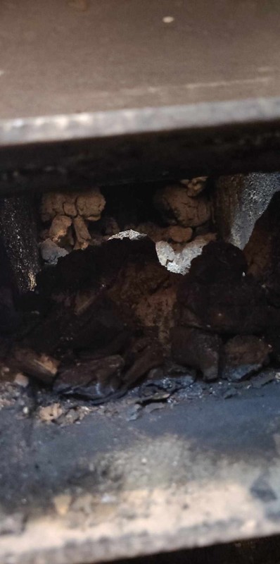

Witam, mam kocioł z nadmuchem typu "śmieciuch" z rusztem wodnym i nadmuchem, pale już 5lat i wszystko było ok, nadmuch mam dobrze ustawiony, temp na piecu to 60st i teraz jest problem, bo kupiłem nowy wegięl z pgg i z czego czytam to ma za dużo SI.
To jego parametry:

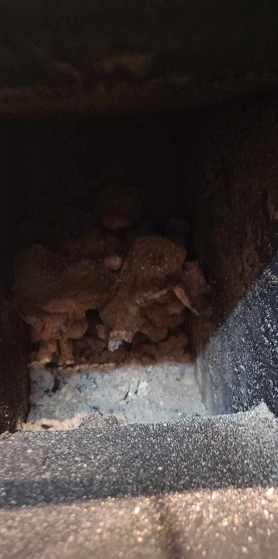

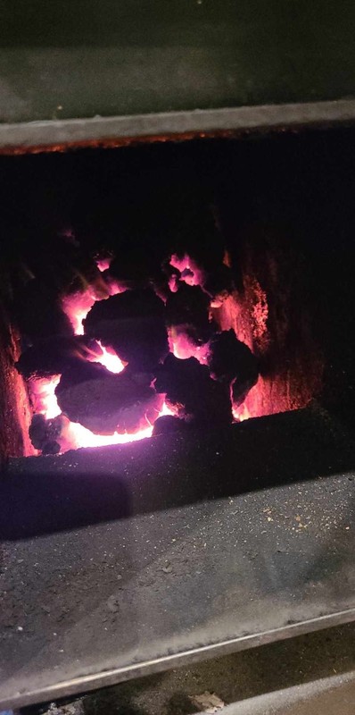

    Z czego czytałem powinien mieć spiekalność 20 RI max, niestety taki węgiel mi do tego kotła polecili no i jest teraz problem, bo pali się tak jak fotki w załączeniu. Kupiłem tego na 2 zimy i proszę mi powiedzcie czy da radę jakoś trochę wyeliminować te spieki?
 Nie dmuchać zbyt mocno i pomieszać z czymś innym.
Nadmuch mam bodajże na 30%, jak już osiąga temp 50 to obniża się do 10% przy 60 st chyba, jakoś tak. Czy te mieszanie jest konieczne? Bo kupiłem 2 tony i mam zapchaną piwnice już.
Wysokie temperatury żaru mogą sprzyjać upierdliwemu spiekaniu a sam węgiel niestety bez wymieszania z czymś płomiennym będzie się tak zachowywać. Można zrobić testy nawet z trocinami lub czymś co wypełni przestrzeń pomiędzy kawałkami spiekającego. Testować i obserwować.
A czy jest to niebezpieczne dla kotła ? Bądź jakieś inne negatywne rzeczy po za samymi spiekami?
Jeśli to jest typ 33 to niestety bez wymieszania z czymś rodzaju 32 lub 31 będzie spiekał (czyżby Wujek Staszic?) ale coś za coś, jest moc jest spiek :). Ja bym poradził spróbować jeszcze kilka szczap pionowo wkładać między węgiel powinno pomóc.
Dokładnie wujek staszic. Tak mi doradził kwalifikowany dostawca węgla z czerska, może im za dużo tego zalegało na placu..
