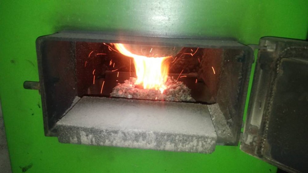

Co zrobić by dobrze wypalał się groszek, A a spieków było mało? Czy jest możliwe by popiół wyglądał jak popiół z papierosa?W załączniku krótkie wideo..
Proszę o naprowadzenie mnie.

Temp co ustawiona na 59 zgodnie z zaleceniami  Jozefg1. Piec długo dochodzi do temperatury. Nadal jest niedopalony węgiel.W domu można się ugotować. Jakieś propozycje?
Wszystko pokazuje filmik

Oczywiście, wydłużaj przerwę, na filmiku widać że wiszą frędzle sadzy, to są stare czy powstały teraz przez noc...

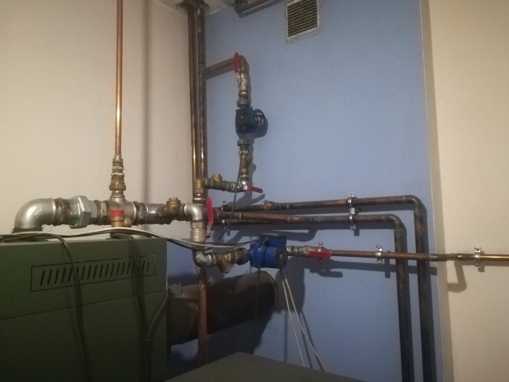

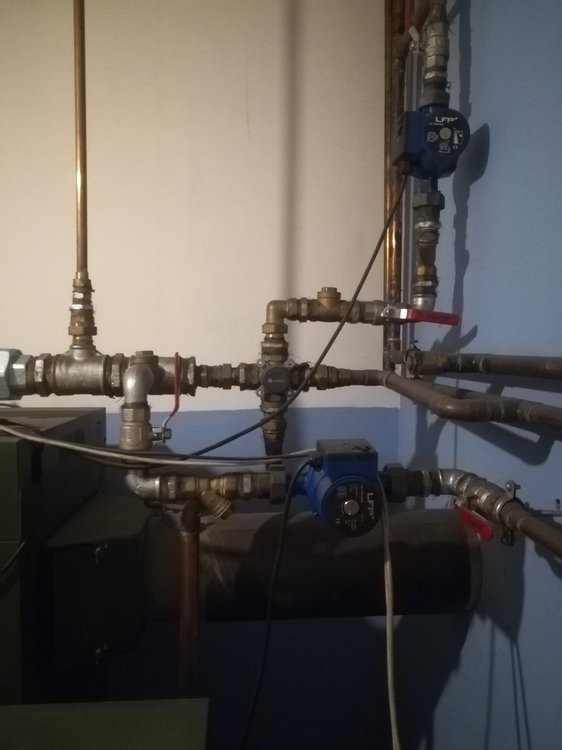

W zasadzie wszystko zostalo powiedziane ale mam drobne pytanie
Jak jest wpiety powrot z podlogowki i gdzie ta podlogowka jest (pomieszczenie)
Masz zawor 4d na wyjsciu ale w jakiej funkcji
1. Zabezpieczenia powrotu
2. Ograniczenia wody na kaloryfery czy tylko obsluguje podlogowke

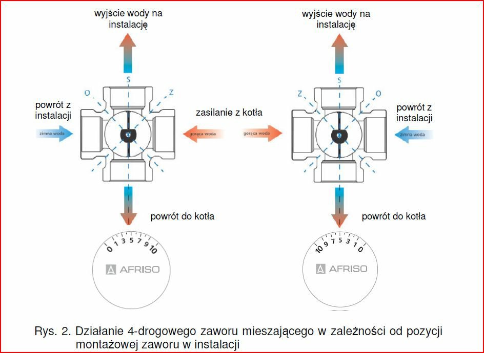

Zastanawialem sie nad tym twoim zaworem
Jesli masz podobny do tego z fotki i jest ustawiony na 7 - mam na mysli prawy rysunek
To na powrot idzie 2/5
Przemysl czy moze przestawic 8, zasilisz powrot wieksza iloscia cieplej wody, bo przypuszczam ze zalewasz powrot zimna woda z podlogowki
Pytanie jeszcze o bojler cwu jak jest podlaczonyec512dd5b1bd664929b53de277c2be7e.jpg&key=9a2b9c869bd9c9d029ce1000e69deec7f25730e69e513b4f91cbe368e4bf4b09

Zrob zdjecie tego twojego zaworu
Skoro 8 nie pomogla to sproboj z 4

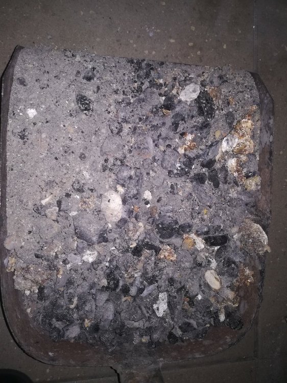

Kociołek dochodzi do temperatury,ma krótkie podtrzymanie i byłoby ok gdyby węgiel był dopalony- niestety nie udaje się- w załączniku zdjęcie niedopału oraz film z pracy kotła.Zastanawiam się nad uszczelnianiem retorty... Będę szukał instrukcji. Jakie są konkretne objawy nieszczelności?

W plikach przesyłam też zgodnie z sugestią mkaczko zdjęcia zaworu (otwarty na 5).
Przy niedopale wydluzaj nieznacznie przerwe i obserwuj.
Link do uszczelnienia kolnierza: http://czp.pl/kociol/nastawy/retorta/czyszczenie/index.html

Rury w kotlowni do ocieplenia. Tego hydraulik nie zauwazyl?
