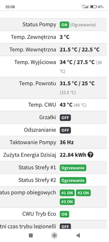

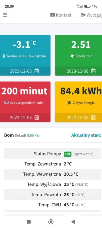

Podsumowując - masz wpływ na bieg pompy i w konsekwencji przepływ oraz sam sposób sterowania (krzywa grzewcza /autoadaptacja /przepływ). Reszta to już algorytm mitsu. Mogę tylko dodać, że temp.zewnętrzna determinuje minimalną częstotliwość pracy sprężarki. W w/w wątku masz podane kody, którymi sprawdzisz przepływ, ilość załączeń i czas pracy kompresora.
Jeżeli można zapytać czy te informacje z wykresami itp.czy to można wszystko podejrzeć w aplikacji Melcloud
Nie wszystko. Nie ma podstawowej informacjji dot. częstotliwości pracy sprężarki. Do tego zubadan app ma wszystko skupione na jednej stronie, kumuluje więcej danych na wykresie i przez to jest po prostu wygodniejsza. Melcloud z kolei umożliwia on/off pc, zmianę trybu pracy, zmianę temp. CWU i histerezy, a zubadan app to "read only". W necie są tez gotowe skrypty jakby ktoś.chcial powyciągać dane z chmury melcloud / integrować z home assistant itp

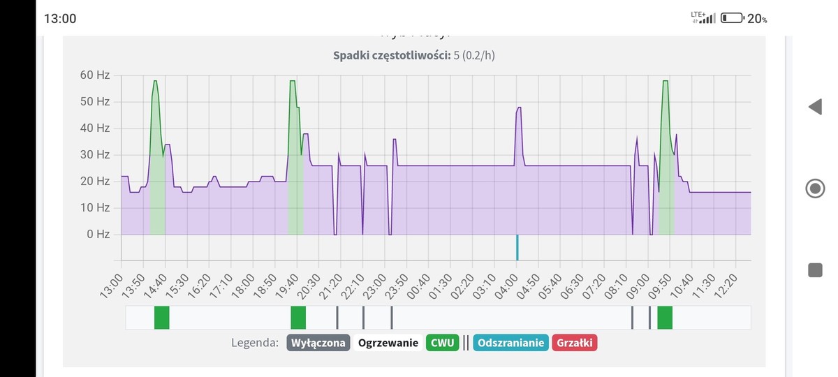

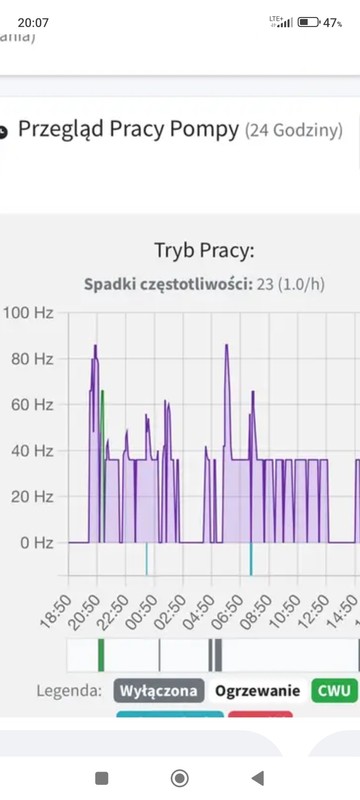

Pompa taktuje i to mocno, źle ustawiona.
  • 3 tygodnie później...
Tibhar (Pompa taktuje i to mocno, źle ustawiona)  no to mam pytanie,a co można ustawić w takiej PC żeby nie taktowała, czy w ogóle się da........
Jak pompa taktuje teraz przy tej pogodzie i chodzi na auto adaptacji to proponuję podnieść o pół stopnia temperaturę w domu na sterowniku mits. Bo było ustawione chyba 21,5 st i przy tej pogodzie pompa nie ma jak zejść niżej z Hz a auto adaptacja ogranicza jej pracę np do zasilania 30 st. Jak zwiększymy temp w domu o te pół stopnia auto przestawi te widełki do np pracy do 32,5 st na zasilaniu i tak będzie pracowała. zmiana histerezy na większą pomoże przy dużym taktowaniu bo pompa rozszerzy zasilanie o np 5 st. Ale nie od razu. Pompa zbada że tych taktów było sporo przez określony czas pracy i dopiero wtedy rozszerzy te widełki. A tak jeśli z auto wychodzi że ma iść zasilanie 29 st a powrót będzie wracał za ciepły, pompa żeby zachować deltę będzie podnosiła zasilanie, jak podniesie powyżej 2 st to pompa stop. Tak mniej więcej to działa. Jak ktoś ma dobrze ocieplony dom i podłogowkę, to pompa nie zdarzy przebić tego zasilania a uzyska temp w domu. Wtedy się wyłączy i będzie czekała zapewne 10 godzin lub więcej przy tej temp. Bo podłogowka będzie cały czas oddawała ciepło.
