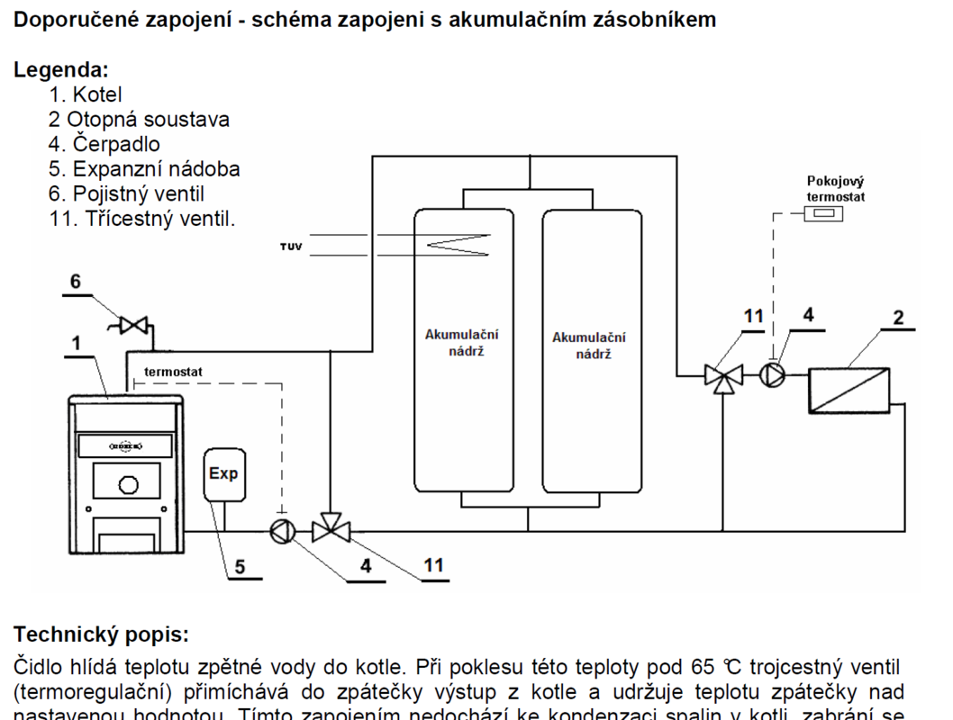

Serwisant podlaczyl mi gorny czujnik w pierwszym buforze tam gdzie goraca woda wchodzi a dolny czujnik w drugim buforze. Bufory sa na gorze i nadole po jednej rurze  poziomowo razem podlaczone. To dobrze rozumiem ze jezli start mam na 53st a koniec na naprzyklad 50st i wystartuje jak nagorze bd 53 a na dolnym czujniku 50st?
Edytowane przez Pick08
Jak są dwa czujniki bufora to zawsze start jest od górnego a koniec od dolnego , bo bufor nagrzewa się od góry do dołu a chłodzi się od dołu do góry ,masz dwa bufory wiec jak są połączone szeregowo czy równolegle ?
Rownolegnie. Ciepla woda wchodzi do pierwszego bufora i tam jest gorny czujnik. Wtedy miesza sie woda z drugim zimniejszym buforem i z drugiego za pomoca pompy idzie do grzejnikow. Pompa jest podlaczona na gorze drugiego bufora. Woda z grzejnikow wraca do drugiego bufora nadole i tam jest drugi czujnik. Przesz pierwszy bufor nadole woda wraca do pieca
Dokladnie tak jak na zdjeciu. Niebieski gorny czujnik, zielony czujnik nadole. Rury dokladnie tak sa podlaczome pomiedzy buforami
Czyli tam gdzie masz zielony krzyżyk ❎ woda musi się nagrzać do 70st by kocioł się wyłączył .
A i to połączenie nie jest równoległe , a jako szeregowe to też nie bardzo ,ogólnie chyba to nie będzie za dobrze działało.

Tak.Maja byc wszystkie zasilania i powroty w oby dwa bufory i nie poza soba wpiete.
Ja muszialem miec 1000l przesz niemieckie przepisy. To jak by to bylo najlepjej zmienic z tymi buforami zeby to dzialalo dobrze?
Jak są takie same to możesz połączyć równolegle , bufory muszą stać na tym samym poziomie .
Jest mozliwosc zebys mi wyslal prosze takie zdjecie z przykladem z internetu? Nie znam sie na tym
Tu masz schemat co prawda w szeregu ale ok .
Najprostsze:
Czyli jeszli dobrze rozumiem, to rura co idzie od pieca powina wchodzic do buforow i isc dalej do mieszaca i zalesznosci od tego czy woda jest za goraca albo nie, dodaje zimniejsza wode co wraca z grzejnikow? W sumie wtedy bufor tez by spelnial swoj cel zbierac ciepla wode ktora sie zostaje gdy za duzo ciepla jest. W mojim przypadku nagrzewa bufory i tyle co maja ciepla w sobie, tyle dostane na grzejniki.
Tu bardziej chodzi o to by bufory mogły się ładować równocześnie , i tak samo rozładowywać oba na raz .

Jak już będziesz przerabiał to odżałuj na ten zawór 3d z siłownikiem na co bo on wiele dobrego wniesie i nowe możliwości.
I zawór zwrotny potrzebny bo na tych schematach nie ma .
