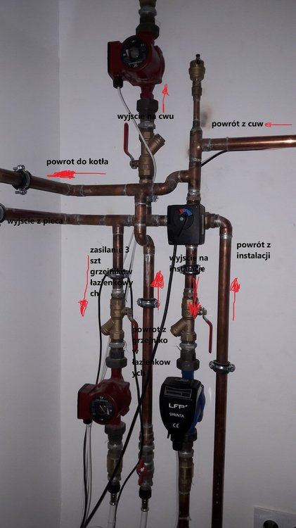

W jaki sposób zadbano o ochronę kotła?Bo ze zdjęcia wynika,że zawór 4D nie spełni tej funkcji.
Czy na na drabinkach masz głowice termostatyczne?Jeśli są to co się stanie jak głowice się zamkną a pompa tych drabinek pracuje?
na drabinkach są zawory otwarte na 100 procent 3 grzejniki łazienkowe . A skąd to pytanie jak zadbano o ochronę kotła myślisz ze jest cos złe wpięte?
Bo na zdjęciu nie widzę pompy na powrocie zaworu 4D.
Jeśli pompa CWU nie pracuje cały czas to masz zalewany kocioł zimną wodą.Tym bardziej,że masz ogrzewanie podłogowe.

Nie mam takiej pompy jest niby ochrona powrotu na piecu ale jak ja włączona  to  piec nabija szybko temperaturę i się wyłącza  i zamiast grzać pomieszczenia to bardziej skupia się na ochronie powrotu .Jeden serwisant kostrzewy który robił cała instalacje i uruchamiał kocioł nie włączył tego mówiąc ze grzejniki podbija powrót do kotła, ale po roku na przegląd gwarancyjny zaprosiłem innego serwisanta z kostrzewy ten włączył ten powrót mówiąc ze to musi być.ehhh
