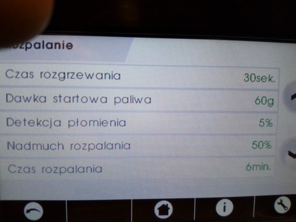

Mam TBL 16 kW Compact. Ja niestety nie jestem szczęśliwym jego posiadaczem. Ile u Ciebie @tommi83 trwa proces rozpalania i jak przebiega? Jakie ustawienia?
Ja na dzisiaj mam rozgrzewanie 45 s, dawka 50g, nadmuch 50%. Rano odpali ładnie tzn. w ciągu 4 min na połowie mocy nadmuchu słychać ogień a po 5 minutach widać go na wyświetlaczu. Po 9 minutach przechodzi już z Rozżarzania na Pracę.
Na drugi dzień potrafi przy tych samych parametrach nie odpalić...

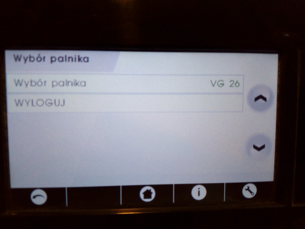

Czy masz dobrze wybrany palnik
hasło do tej opcji 2016

Ja na początku miałem co drugą próbę nieudaną. Przyjechał magik od kostrzewy to zwiększył czas rozgrzewania z 30 na 120s. Przy nim odpalił, na drugi dzień lipa.

@tommi83 Cześć, i jak u Ciebie wygląda ten proces samego rozpalania? u mnie to jest lotto, dzisiaj rano rozgrzewanie: 45s, dawka 50g, nadmuch 50%, czas 8 min. Rozpalił ładnie, płomień na wyświetlaczu po 6 min i stabilnie rósł podczas rozżarzania do 100% i tyle cały czas trzyma podczas pracy.
Proces rozpalania u mnie wygląda tak przy tych parametrach co podałem (kocioł i palnik produkcja 2019). 45 s chodzi sama grzałka bez nadmuchu, następnie nadmuch OD RAZU na 25% i tak przez połowę czasu z 8 min, czyli po ok. 4 min. podwyższa obroty OD RAZU na 50%. We wcześniejszych wersjach te obroty chyba płynnie się zwiększały... Nie wiem skąd u mnie taka losowość w tym rozpalaniu.
Rozgrzewanie - bez różnicy sprawdzane o 30s i 120s (za 2-3 razem nie odpalił).
Dawka - 60 czy 20 g bez różnicy, jak dam mniej niż 50g to płomień podczas rozżarzania mniej stabilny 5-20%.
Nadmuch - potrafił rozpalić i przy 20% i przy 60%...
Jakieś LOTTO!!! Może palnik felerny albo oprogramowanie.
Takiej dawki nie potrafi rozpalić pomimo że temperatura palnika rośnie, grzałka grzeje z 21C na 32C. Nadmuch 50%.

Tak w estymie wentylator zaczyna od bardzo powolnych obrotów o czym już pisałem,ale odniosę się do czegoś innego.
Nie ukrywam, że w ciągu sezonu miałem kilka prób, że palnik nie odpalił i zauważyłem, że jeżeli przez pierwsze ( jakieś pięć minut) nie odpali, to dmucha z mocą 13( tak mu ustawiłem), ale po tych 5 minutach obroty wzrastają do 20. Jeżeli nadal nie odpalił, to dostypał kolejna dawkę i wtedy zapłon już nastąpił.  Można powiedzieć, że wzrost obrotów, to tak jakby palnik szykował się na podanie kolejnej dawki o ile nie nastąpi zapłon. U Ciebie jest to za często, więc zmuś producenta niech to ogarnie...
Wnioskuję, że jeżeli u Ciebie nie odpala po tych 4 minutach, to działa to podobnie jak u mnie, tylko, że u Ciebie obroty wchodzą na 50.
Nie mam pojęcia dlaczego tak działa program ( może ktoś wie).
Reasumujac : Zapłon powinien u Ciebie nastąpić do 4-ech min. Tak ja to widzę...
Edytowane przez Trener40
Literówka
@Trener40 Jest dokładnie jak piszesz. Wg mnie powinien rozpalać już na połowie ustawionych nadmuchów, kilka dosłownie kilka razy tak mu się udało, i te wolniejsze nadmuchy trwają połowę czasu, póżniej wchodzi na zadaną prędkość. U mnie jest tak że jak nie odpali za 1 podejściem, to już w 2 i 3 próbie raczej mu się nie uda. Piszę do Kostrzewy w tej sprawie. Może palnik felerny albo oprogramowanie.

U mnie tylko tak samo, pro Lem z rozpalaniem. Zmieniałem pellet na różne i nic. W końcu napisałem do Kostrzewy i opisałem całą sytuację a oni przysłali mi nowe mocowanie grzałki. W nowym mocowaniu grzałka jest bliżej ścianki i od tego momentu problem z rozpalaniem znikł. Jak komuś nie rozpala to znaczy że grzałka jest odsunięta i jest problem.
