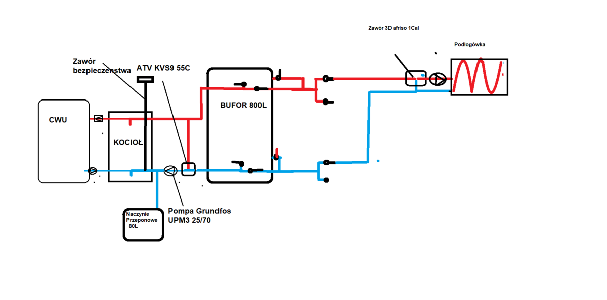

Witam mam kocioł na pellet i instalacje z rury miedzianej 28 zaraz za kotłem jest zawór temperaturowy wraz z pompą małego obiegu za nim znajduje się bufor 800l (ale zrobiony jest też bypas by ten bufor ominąć na zaworach 1 cal. potem jest zrobiony ropzdzielacz z rur miedzianych i znich kolejno odchodzą rury pex 32 na piętro i parter.Na parterze jest zawór 3d za nim pompa i rozdzielacz z 7 sekcjami.I tu teraz jest problem poniewaz jak zawór 3d jest otwarty na 100% to pzrepływ spada do ok 0,4l/min. jak do delikatnie przymknę zaraz przepływ skacze na 1l na minute i więcej.Gdzie elży problem? Pozdrawiam

Witam , przyczyn może być kilka , dodaj jakieś zdjęcia swojej instalacji , rozdzielacza itp,  może być przyblokowany zawór 3d ( co to za zawór jaki rozmiar) może trzeba jakiś filtr wyczyścić , czy ta różnica pojawia się na wszystkich rotametrach ?
Witam czyściłem filt skosny i odpowietrzałem instalacje niestety nic to nie daje.Bufor jest ominięty na zaworach jeżeli go omine pzrepływy są minimalne jak przykręce troche zawór 3d  to rośnie pzrepływ.najlepsze jest to jak odkrece zawory bufora tylko z jednej strony np.od strony podłogówki to przepływ tez rosnie na 3l na min o co tu chodzi>?
Jesli to jest prawidlowy rysunek “ominiecia” bufora to NIGDY to nie zadziala - bo nie ma przeplywu.
Odciales cyrkulacje przez bufor a zawor ATV ochrony powrotu blokuje przeplyw.
Nie rozumiem przecież Bufor jest odcinany zaworami tak jak by go nie było w instalacji to dlaczego miał by blokować pzrepływ? prosił bym o rysunek jak to powinno być rozwiązane.Dziękuje za zainteresowanie tematem

Mam zawór ATV (termostatyczny)zaraz obok pieca ale też jest zawór 3d z siłownikiem przed podłogówką który jest sterowany z reg.pokojowego.
To nie bufor jest problemem. Jak bufor bedzie otwarty na tych zaworach kulowych to wszystko bedzie dzialac jak nalezy.
Spokojnie przeanalizuj skad ciepla woda ma byc brana i gdzie trafia zimna… Narysuj OBIEG tej wody. Rozwaz dwa przypadki kociol pracuje i kociol zimny (polozenie zaworu ATV), oraz zawor 3d podlogowki w pelni otwarty i w pelni zamkniety.
No myślałem że jak zamknę obwód bufora to ciepła woda będzie brana bezposrednio z kotła?Jednak się myliłem.Co zawór ATV blokuje ten przepływ? Więc aby palić z ominięciem bufora muszę mieć sprzęgło?
Sprzęgło to to samo co bufor, więc nic nie da.
Natomiast w takim układzie musisz poczekać aż się nagrzeje zaw ATV i woda zacznie przez niego przepływać, lecz wtedy mogą być inne kłopoty - tam jest mocna pompa, która będzie walczyć o wodę z pompą podłogówki - więc może nie zamykaj bufora, niech z niego idą odbiory.
Tak Tylko że chciałbym aby ten układ działał bez bufora na ten czas jak robie remont i utrzymać te 10 stopni minimalnym kosztem pelletu.a tak zanim mi nagrzeje te 800l plus wygrzeje te 200l posadzki to pochłonie multum pelletu!
