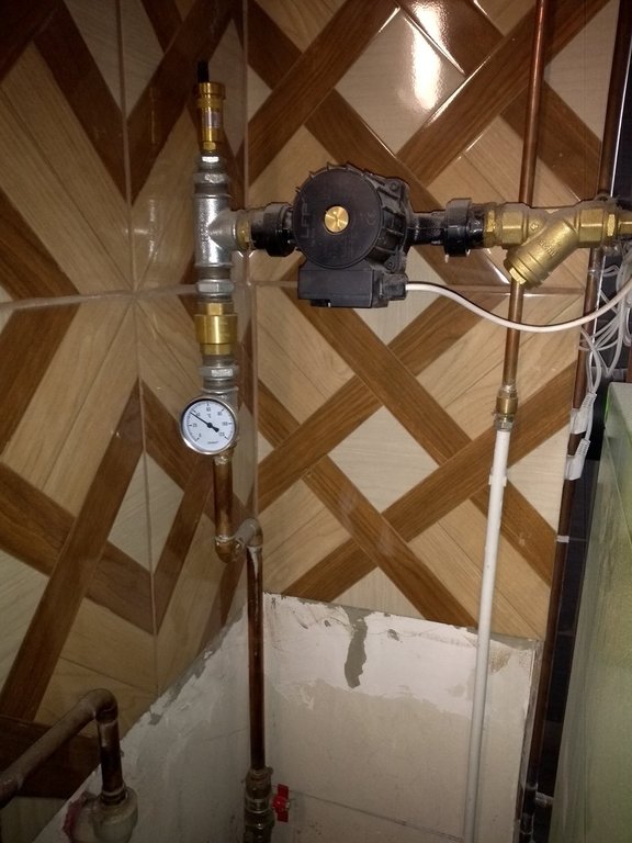

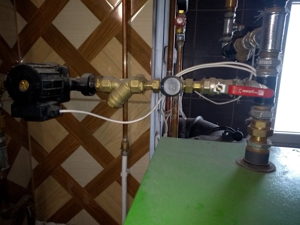

  4. Dziękuję ślicznie za odpowiedź Jeszcze raz dzięki za informacje. Cu zmienione na 28 zawory z 3/4 na 1 '' i wszystkie kształtki na większe. Zawór 3-d z kvs 1.6 wymieniony na 4.2. Przepływ wzrósł z 1.3 do 2.2 l/min

  6. No tak. Ale jednak coś "trzyma" te przepływy chciałbym aby były one na poziomie 2l/min. Zaznaczam że jestem laikiem w hydraulice
  7. Witam potrzebuje porady a mianowicie mam około 800 mb rurki podlogówki PEX. Pompa Leszno 25/60 i rozdzielacz na 10 obwodów. Zasilanie do rozdzielacza 22mm rurka miedziana( na moje trochę cienka ),chodzi o to że przepływy na rozkręconych rotametrach mają 1.3 l i powrót jest zimny pętlę około 70do 90 m bieżacych PEX. Pompa działa na 3 biegu. Niepokoi mnie bardziej to że zawór mieszający który zastosował hydraulik to afriso kfs 1.6. Dlatego typuje ten zawór do wymiany na minimum kfs 3.2. Jak myślicie czy przepływ wtedy się poprawi ?
