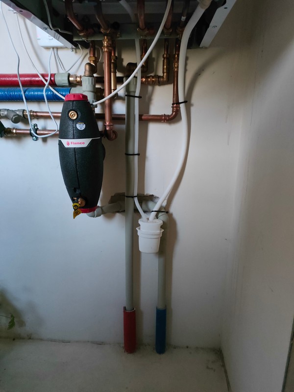

Witam mam mały przepływ na rotametrach 1l,2 rozdzielacze po 8 sekcji zasilane rurą pp32 kocioł saunier duval ISOtwin
To chyba trochę to PP32 za małe to takiej ilości pętli?

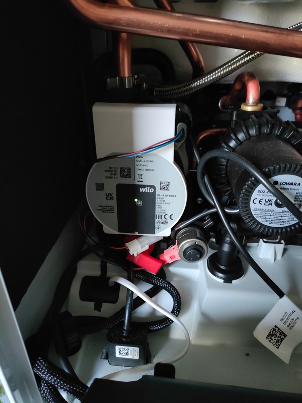

Pompa wilo ale jutro popatrzę jaka dokładnie jest zamontowana w kotle
Te jest zasilane wprost z kotła?
Oba rozdzielacze?
Są osobne rury od kotła do każdego rozdzielacza, czy 1 rura zasilająca i rozdział na 2 rozdzielacze?
Jak długie są pętle podłogówki?
Prosto z kotła rozdzielone później na dwa rozdzielacze
Pompa
Pętle od 60 do 80m
Pętle OK, ale ta rura (PP32) nie obsłuży takiej ilości pętli - max 10 pętli to tak, ale 16 już nie.
I to niezależnie od pompy.
Bierz za twarz tego kto taką kaszanę odwalił i niech dostawia drugą rurę.
Jaka jest długość tej rury ( od kotła do rozdzielacza)?

W tym kotle można podkręcić pompę - czy obecnie pracuje na max wydatku?
Sprawdź to i ew przestaw - instrukcja w rękę.
Pod kotłem w wylewce są trójniki i rozdzielone na dwa rozdzielacze od kotła do rozdzielaczy około 4m
Jak przykręce pętle to słychac że pompa jak by zwalniała
Druga rura od razu od kotła tzn trójniki przy kotle i rury bezpośrednio do rozdzielaczy
Musisz znaleźć jak włączyć pompę na max wtedy szukaj dalej.
Dobrym rozwiązaniem byłoby rozdzielenie tych rur skoro są pod kotłem w wylewce jaki to miało cel?
Ja tam nie widzę trójnika pod kotłem

Nie tyle dobrym co obowiązkowym!
Odnośnie zakręcania pętli - czy jak jedne zakręcisz to w innych wzrasta przepływ?
Trójniki są w wylewce odrazy pod kotłem od zasilania i powrotu
Jak zakręcę jeden rozdzielacz to przepływ jest większy 2l/m
Rozdzielić tzn że zamiast dwóch rur od kotła mają być odrazy 4 rury dwie na zasilanie dwie na powrót dobrze rozumię???
Żeby kolega @Pablo0915 źle nie zinterpretował, w kotle jest jedno przyłącze zasilania i powrotu CO i do tego przyłącza ma iść szeroka rura , np PP40 a z tej rury robisz rozdzielenie trójnikiem na 2 rozdzielacze z przyłączem PP32
Czyli musisz pominąć te trójniki w posadzce bo tam idzie PP32 i rozdziela na 2xPP32, a ma być PP40 i rozdzielać na 2xPP32.
Ale ta rura pp40 wystarczy tylko do wylewki czy kuc jak najbliżej rozdzielacza i tam dopiero na pp 32
Cztery rury pp40 2x zasilane i 2 powrót
Czy wystarczą dwie pp40???
A czy zrobisz to pod wylewką czy nad wylewką to obojętne. Mi by się nie chciało kuć podłogi, żeby si wpinać w te rury pod spodem, tylko bym puścił nowe rury, ale jak komu lepiej pasuje.

Rura pp 40 załatwiła sprawę plus podmiana rur od kotła do listwy przyłączeniowej bo tam były 18 dzięki  za pomoc
