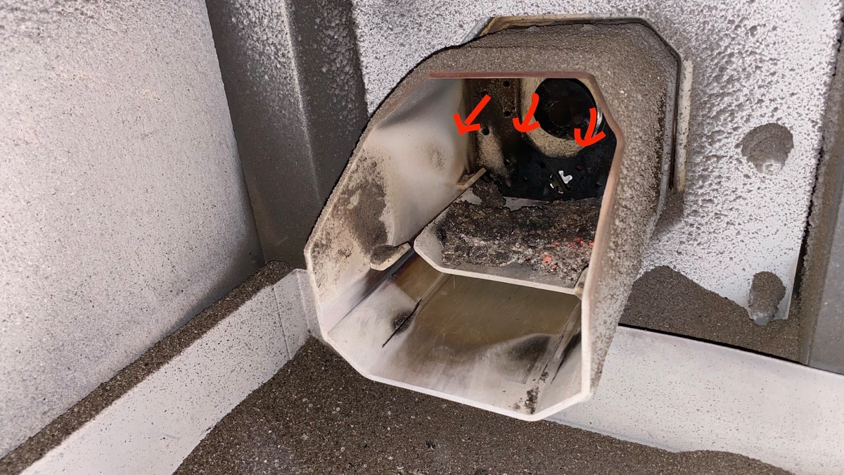

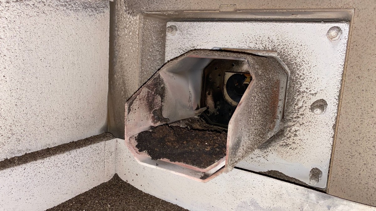

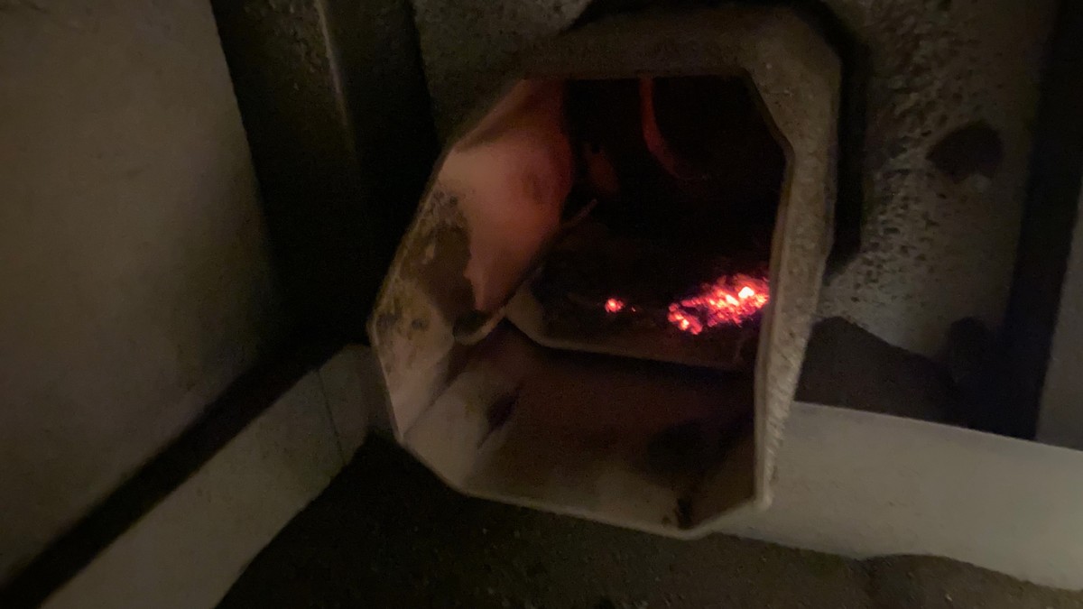

Dziękuję za wyjaśnienie. Czekałem, aż piec dogrzeje pomieszczenie i rozpocznie wygaszanie. W trakcie "Ruszt 100%", ruszt pracuje przesuwając się w stronę wentylatora i wraca do zadanej. Nadal jednak przykładając dłoń czuć podmuch tylko w górnej części palnika. Dół tam gdzie leży popiół - zero wiatru.
  • Odpowiedzi 125
  • Wyświetleń 34,2 tys.

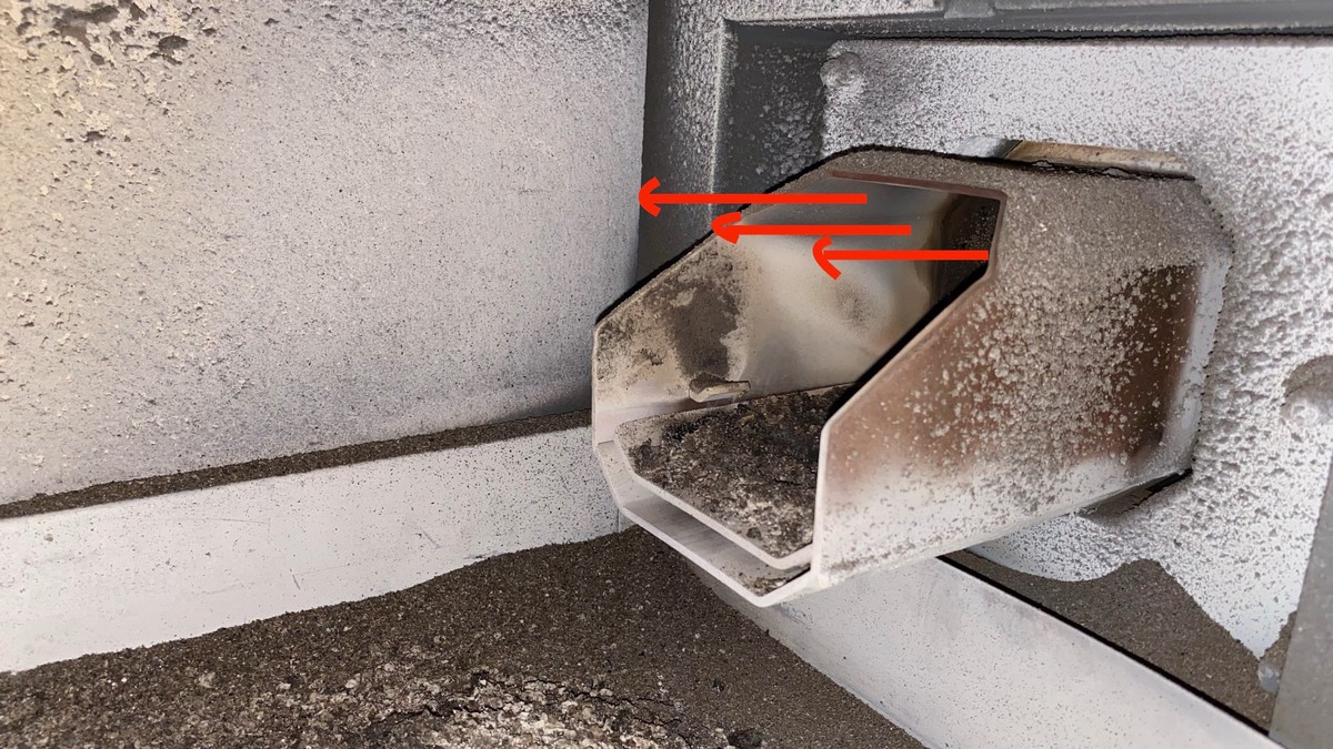

Proponuję dokładnie oczyścić wszystkie otworki na tym ruszcie ruchomym o ile będzie dostęp i da radę. Obawiam się że może to jednak nie pomóc no może nie do końca te spieki jednak są na tyle duże i normalnie ciężkie aby wentylator zdmuchnął je w 100 %. Dmucha bardziej górą bo poprostu powietrze nie może się przedostać przez te otworki w ruszcie i ucieka tam gdzie jest mu łatwiej. Śmiem twierdzić że cały palnik nie jest zły aczkolwiek może do końca niektóre rozwiązania nie do końca są dobrze zaprojektowane np ruszt ruchomy i całe to czyszczenie.
Obserwowałem przez te kilka dni piec i wydaje się, że zostaje nam tylko w jakiś sposób zniwelować/usunąć zalegający popiół na palniku.
Otwory sprawdziłem za pomocą kamerki z lampą i drutu. Są drożne, ale mimo tego i tak wydaje się, że powietrze w ogóle nie dmucha na tą ruchomą tackę.
Zamówiłem też ostatnio nową dostawę pelletu. Ten sam, ale inny dostawca. Spalanie nadal identyczne.
Czy mamy jeszcze jakieś pole do popisu z ustawieniami spalania żeby coś przetestować?

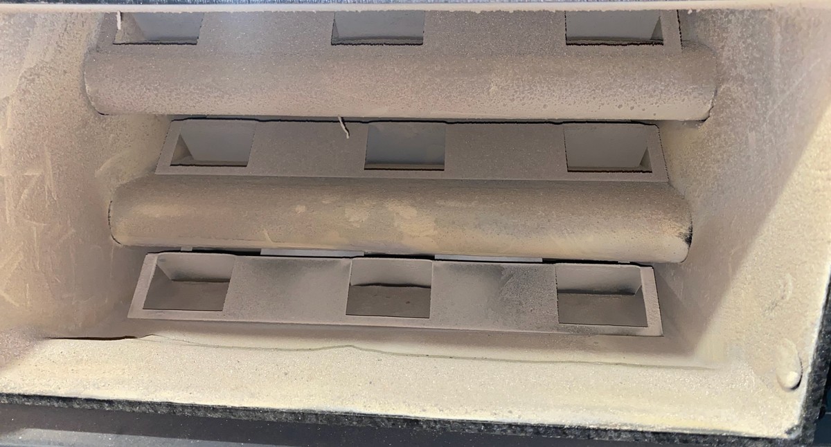

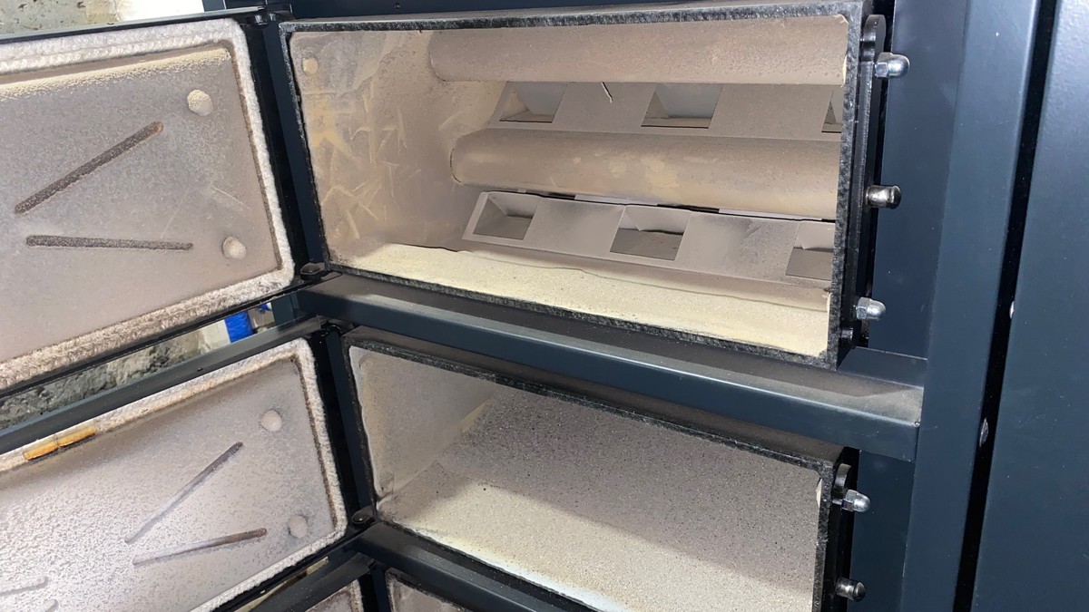

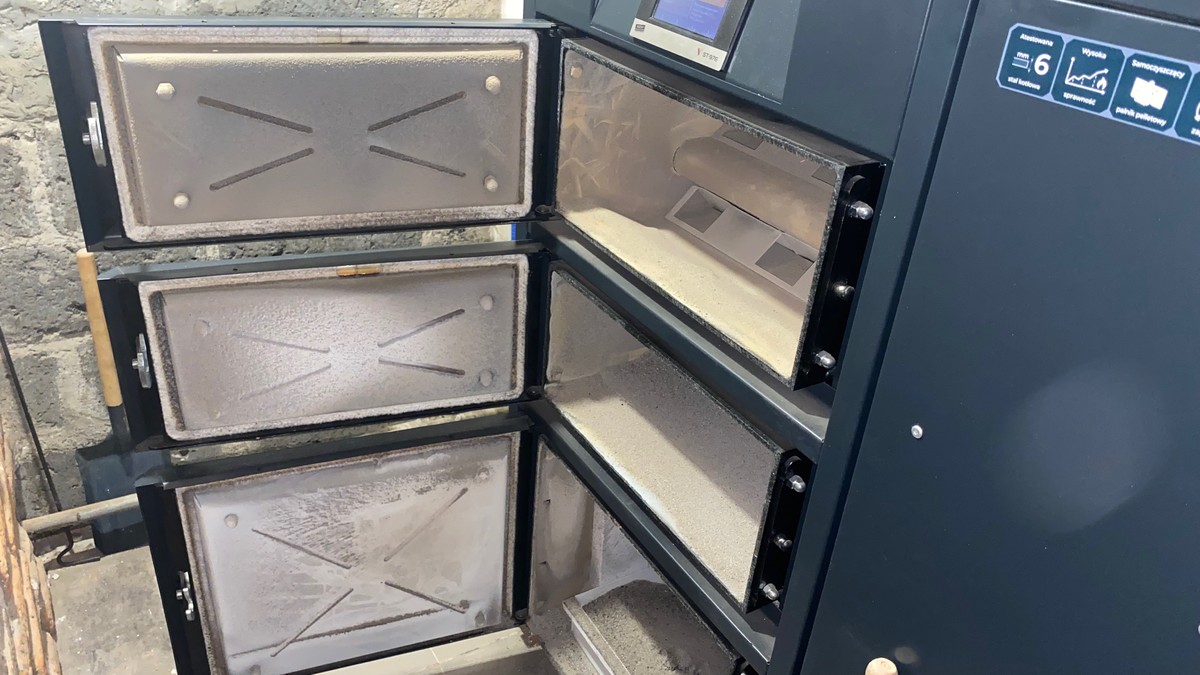

Ok, piec wykonał kilka cykli grzania wrzucam zdjęcia komór spalania. Zmieniłem jeszcze na próbę histerezę sterownika pokojowego. Była ustawiona na 1 stopień, zmieniłem na 0.5 - regulator będzie szybciej reagował na zmianę temperatury w pomieszczeniu.
Jutro zmienię o 1 mniej, minimalną przerwę podajnika i obserwujemy. Na palniku nadal dużo nie zrzuconego popiołu.
Wymiennik moim zdaniem wygląda bardzo dobrze. Tak trzymać.

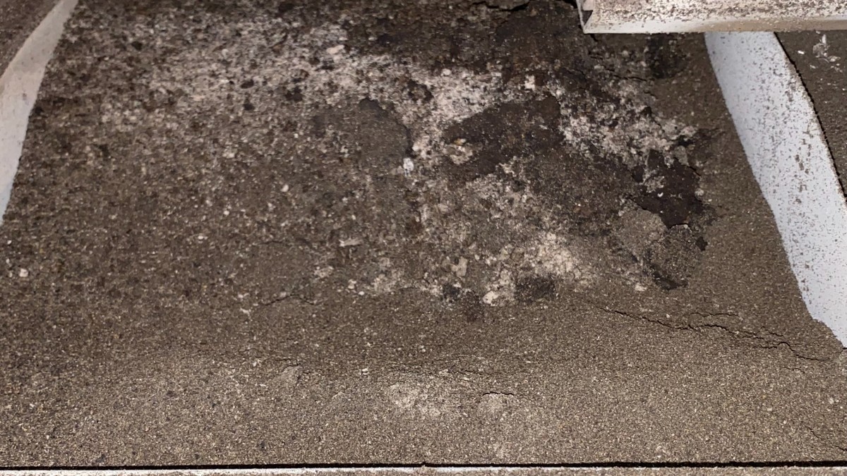

Widzę teraz, że na palniku nadal zostaje popiół (czarny, po kontakcie bryłki rozsypują się). Zmieniam na próbę w zPID, minimalna przerwa podajnika z 19 => 18
Ok, czas na aktualizacje 🙂
Minimalny czas przerwy podajnika ustawiłem z powrotem na 19s po kilku cyklach.

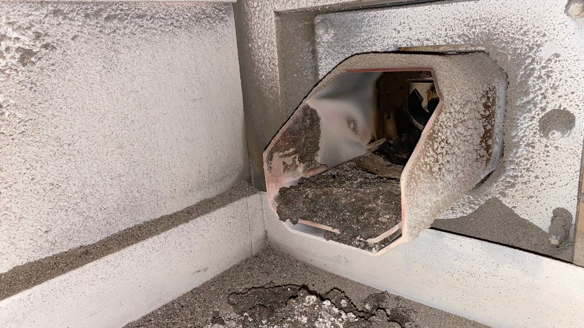

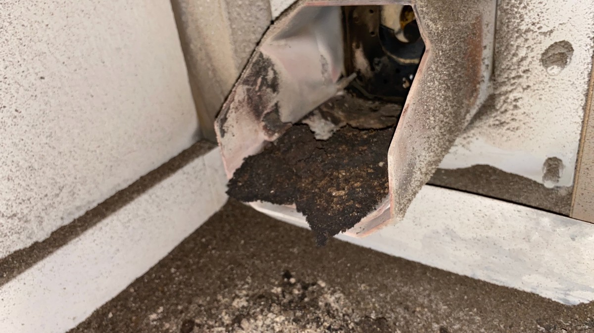

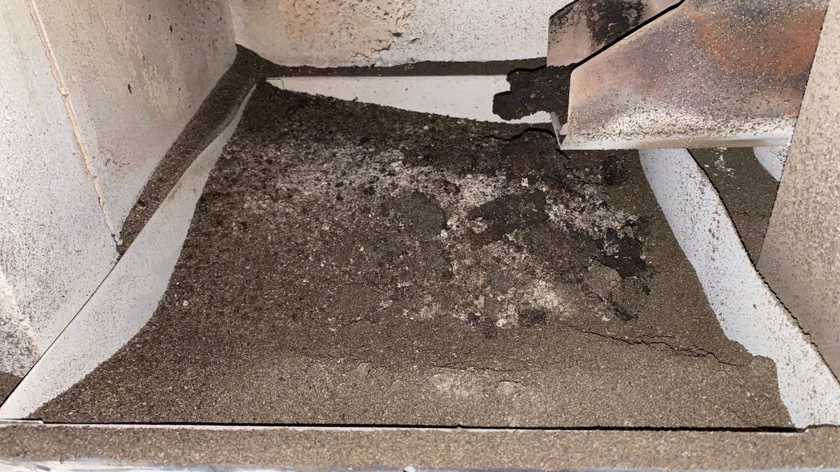

Kilka dni nie czyściłem palnika po to, aby wrzucić zdjęcie jak to wygląda. Komory spalania wyglądają super, jednak to co zostaje na palniku, już nie do końca.
Pytanie czy mamy jeszcze jakiś pomysł co zmienić i obserwować, czy należy to zaakceptować i co jakiś czas, zrzucać to ręcznie?
Odnośnie pozostałości na palniku to pozostaje na próbę zmiana pelletu. Ten palnik tak mi się wydaje przy jednym pellecie ma problem z całkowitym zdmuchnięciem a z innym nie u mnie też jest podobnie. Komora wygląda super także spalanie ok.

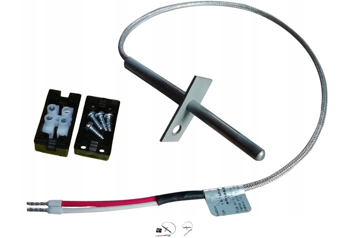

Zastanawiam się też nad zakupem tego czujnika temperatury spalin. Czy dzięki niemu dodatkowa wartość będzie pomocna dla sterownika do ustawienia parametrów spalania w pracy PID?
Zaraz po nowym roku będziemy montować również wkład kominowy ze stali nierdzewnej, czy jego montaż będzie miał wpływ na spalanie?
Ofertę komercyjną usunięto
Czujnik zakup sobie jak najbardziej dużo nam powie i oczywiście będzie pomocny w ustawieniu kotła.
Wkład jak najbardziej się przyda i będzie na lata.
Jutro będzie montowany wkład kominowy. Czekam też na dostawę czujnika temperatury spalin. W jaki sposób poprawnie go zamontować? Nie znalazłem niestety tej informacji w instrukcji sterownika. Czujnik (PT1000) wg. zdjęcia ma dwa przewody.

Jeżeli chodzi o montaż czujnika na pewno musisz dokupić przewód o takiej samej średnicy mniej więcej co na czujniku żeby przedłużyć do sterownika i całość połączyć na kostce. U mnie ok 20 cm od czopucha u Ciebie pewnie zaraz za kolanem bym proponował. Trzeba wywiercić otwór ja chyba kupowałem wiertło ciut mniejszej średnicy (czujnik chyba fi 8 wiertło 7,9) i czujnik tak trochę na wcisk wchodzi i jest ok.

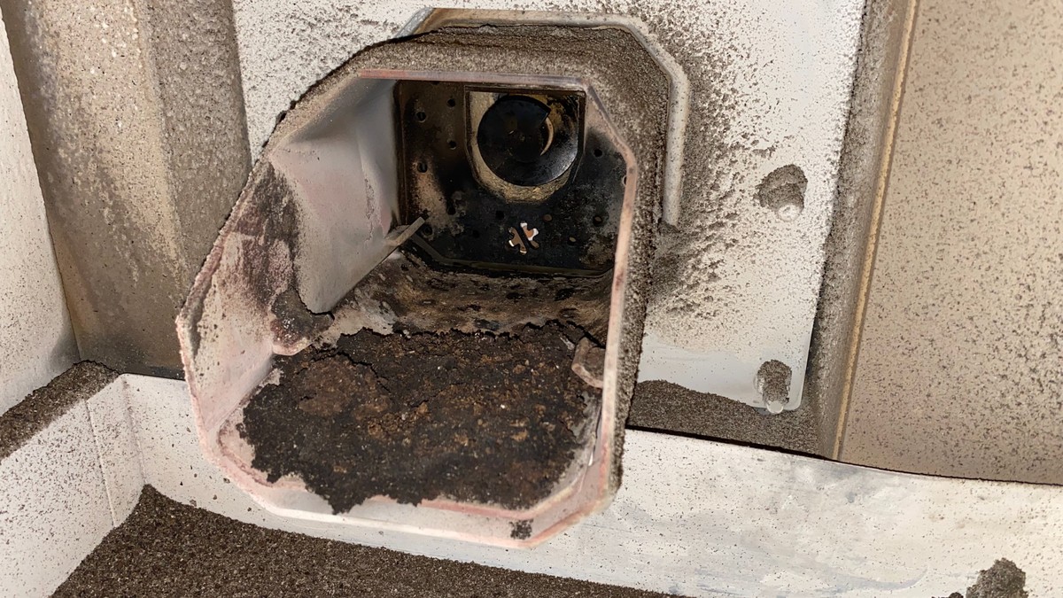

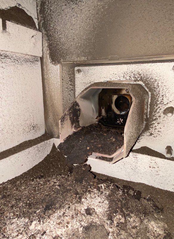

Czy mamy jakiś pomysł co można zmienić, żeby spróbować wyeliminować ten osad z palnika?
Chyba ten palnik tak ma u mnie teraz też coś zostaje po dłuższej pracy palnika. Było sporo zimna i dłużej trwały cykle (zwykle przy temp. w okolicach 0st po ok godzinie pracy palnik radzi sobie dobrze i jest czysty po wygaszeniu)
Jak cykl trwa dłużej 1,5 - 2 godzinki to jakby za dużo zgromadzi się tego spalonego na końcu rusztu i jest problem z oczyszczeniem.
Moim zdaniem powinny być jeszcze chociaż dwa otwory powietrza właśnie na końcu rusztu może trochę podczas czyszczenia trochu by "rozwiało" problem.
Ok, dzięki za informacje. Zostaje przynajmniej na razie, jak nie ma innego pomysłu, zrzucanie tego co palnik nie spalił ręcznie.

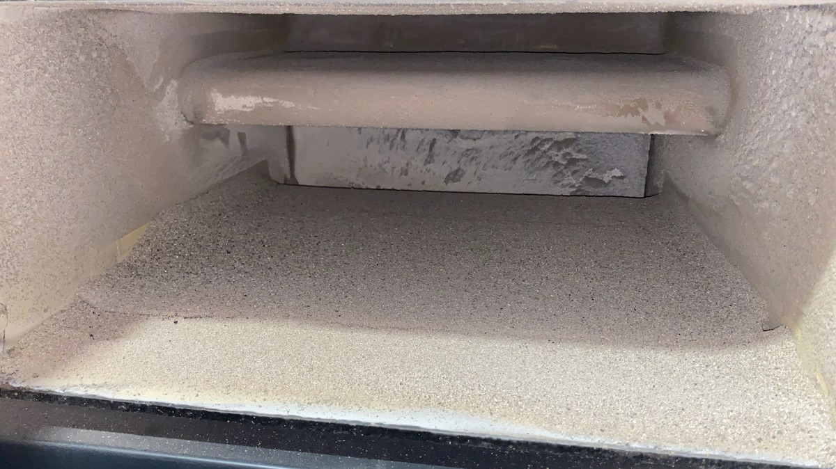

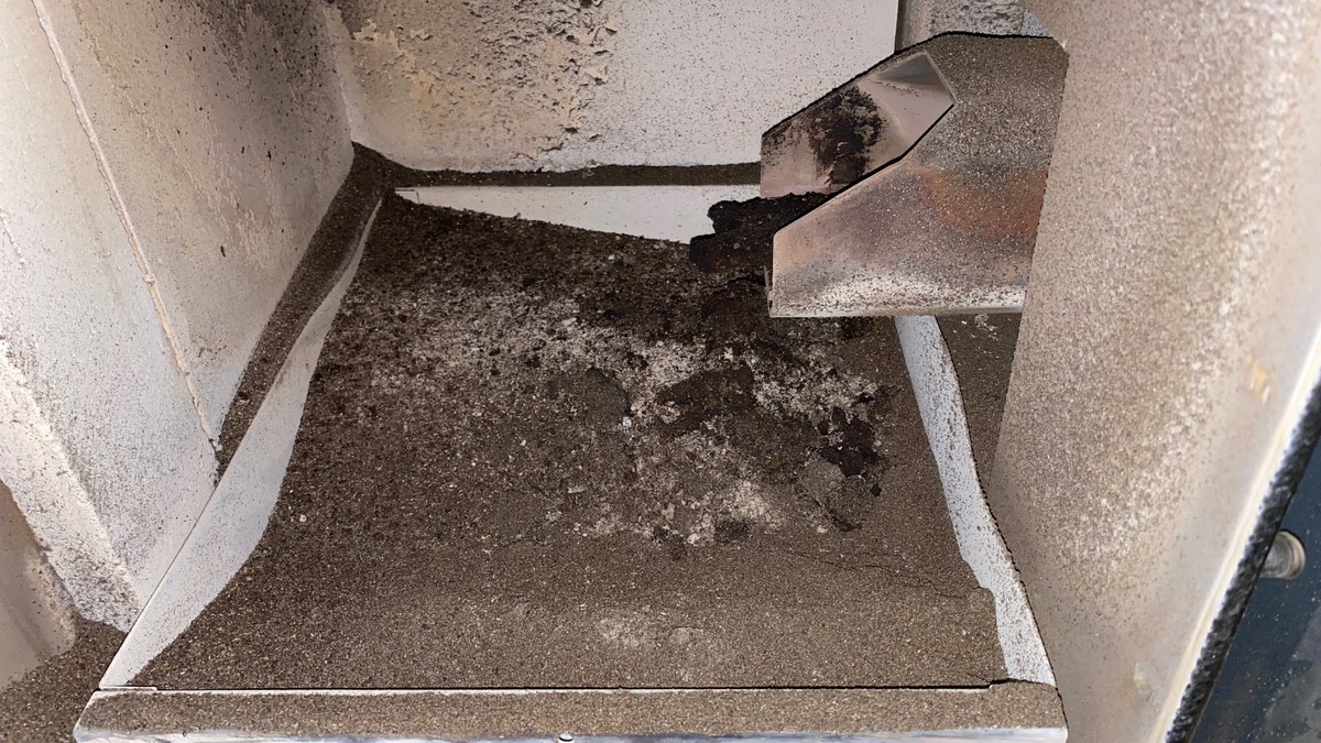

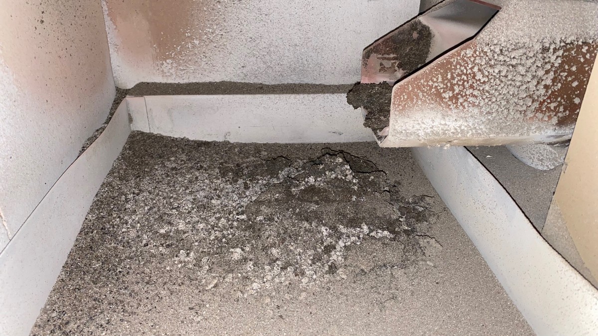

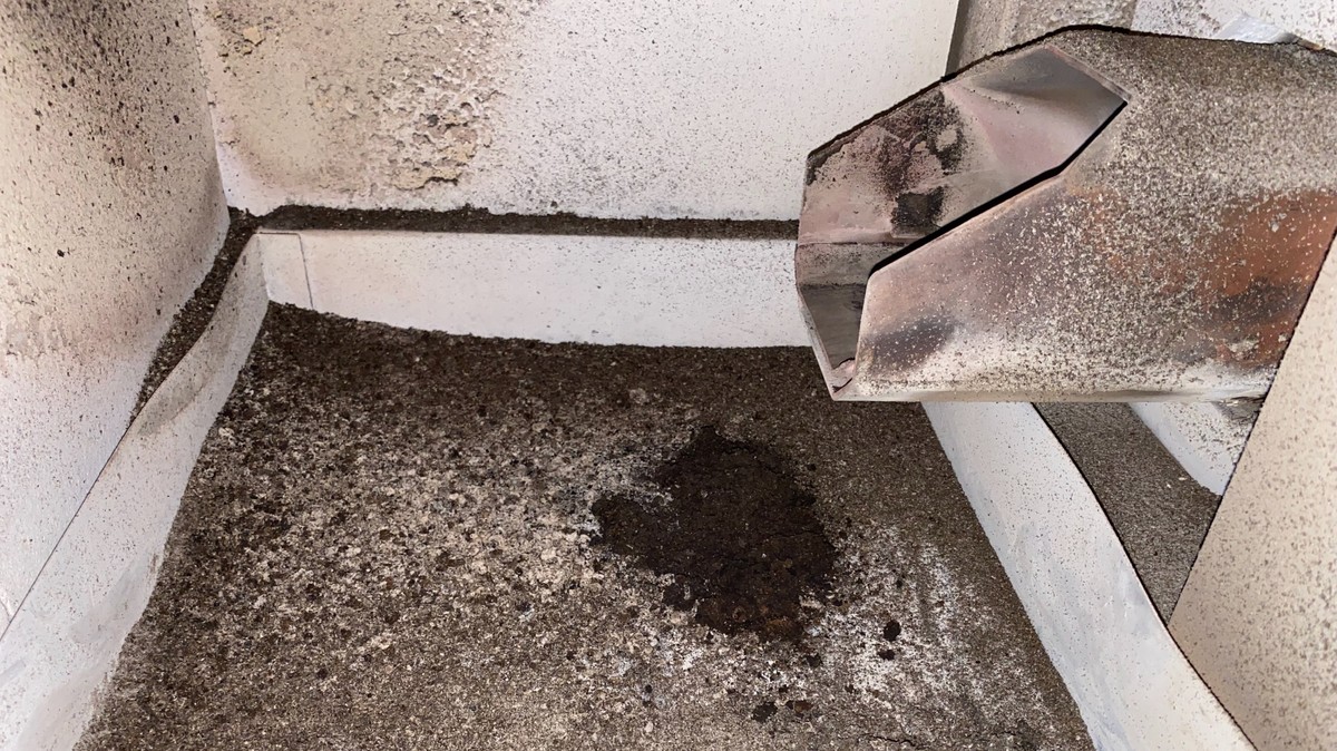

Trochę tego nowego pelletu spaliłem i specjalnie czekałem dłużej, bez czyszczenia tacki i palnika, żeby pokazać jak to wygląda. Popiół jest inny (kolor), pewnie dlatego, że pellet ma inną kaloryczność (4.6 zamiast 4.9) oraz jego skład to tylko drewno iglaste.
Z racji tego, że teraz popiół jest czarny a trochę zostało jeszcze do spalenia nowej dostawy pelletu Lava, jaki parametr moglibyśmy na próbę zmienić i w którą stronę?
Może na początek wentylator o jedno oczko w dół na mocy max.
Wg mnie to mogą być mimo wszystko zanieczyszczenia w pelecie. Raz tylko udało mi się kupić pelet który palił się bardzo czysto, a popiołu nie zostawało  prawie nic (nie pamiętam tylko co to był za pelet). No i oczywiście żadne spieki się nie robiły w palniku. Ale od tej pory rozmaite pelety wrzucam, głównie nie certyfikowane ale i certyfikowany się trafił, no i mniejsze bądź większe buły się robią - czasami po dniu a czasami po kilku dniach palenia. Pelety w jasnym kolorze generalnie lepsze.
