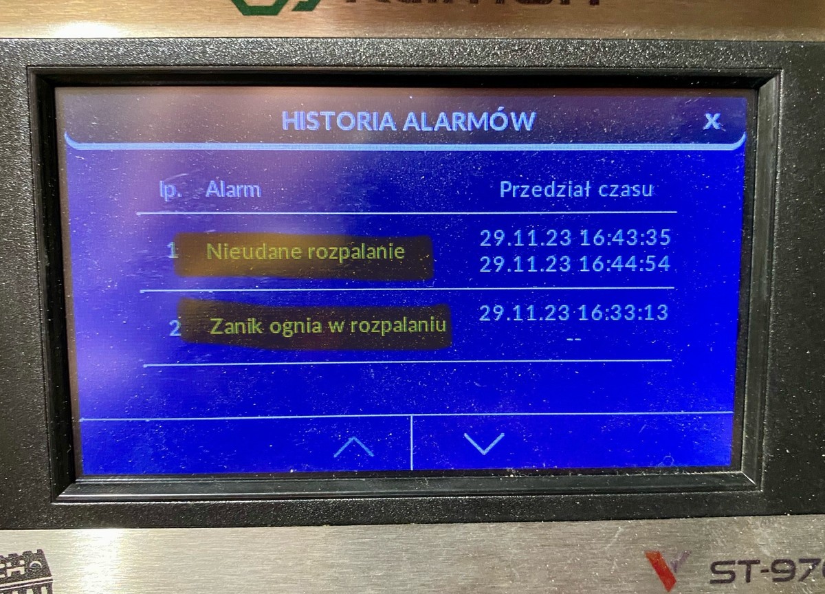

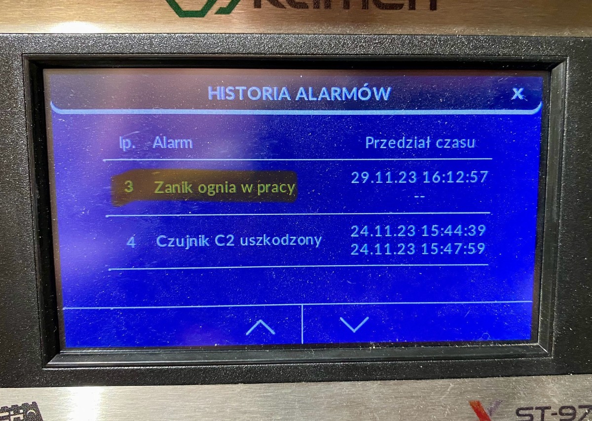

Nie wiem czy ma to związek ze zmianą temperatury na 47 w trakcie procesu rozpalania pieca (30%) czy tego, że akurat kończył się pellet i ślimak nie był w całości zapełniony paliwem. Pojawiły się takie błędy
Kociol jest teraz wygaszony. Pellet uzupełniłem

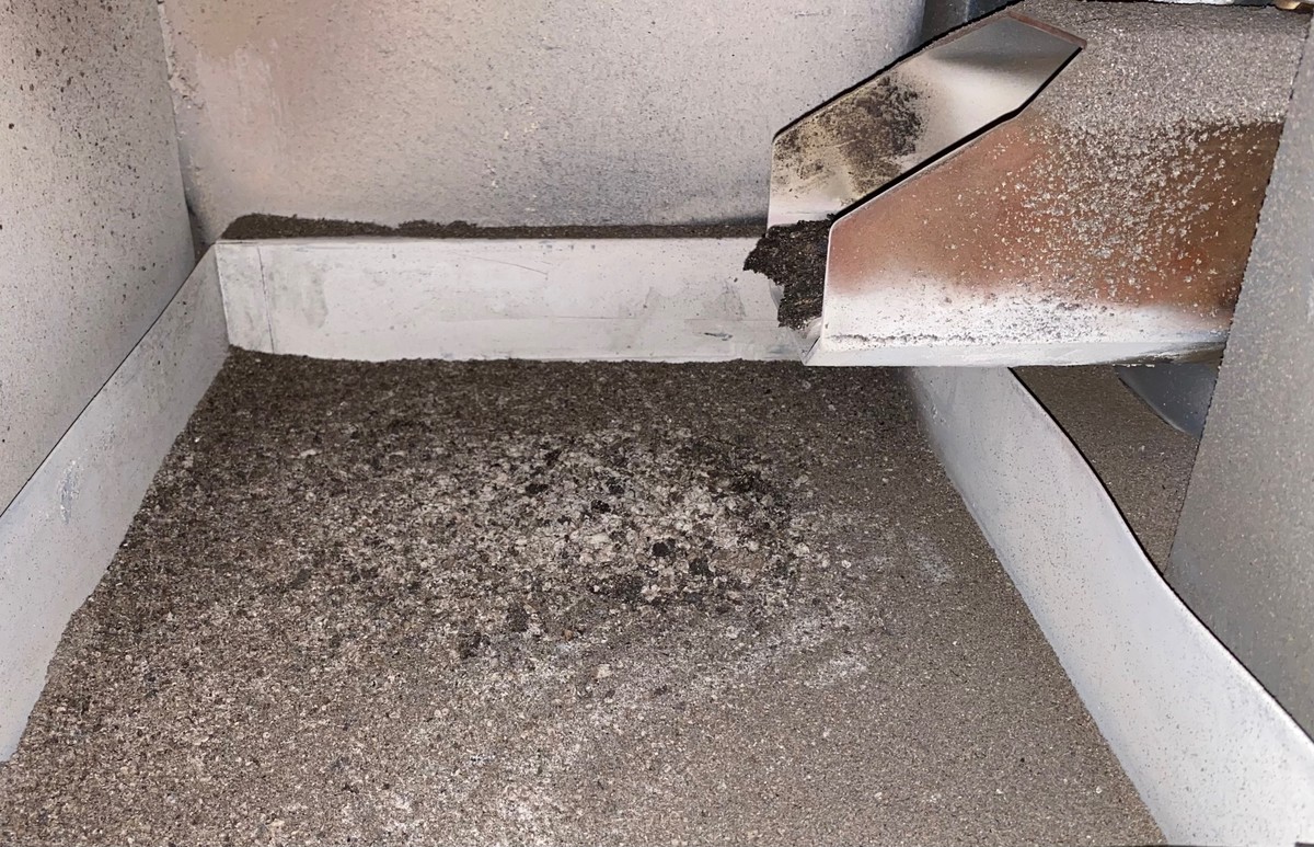

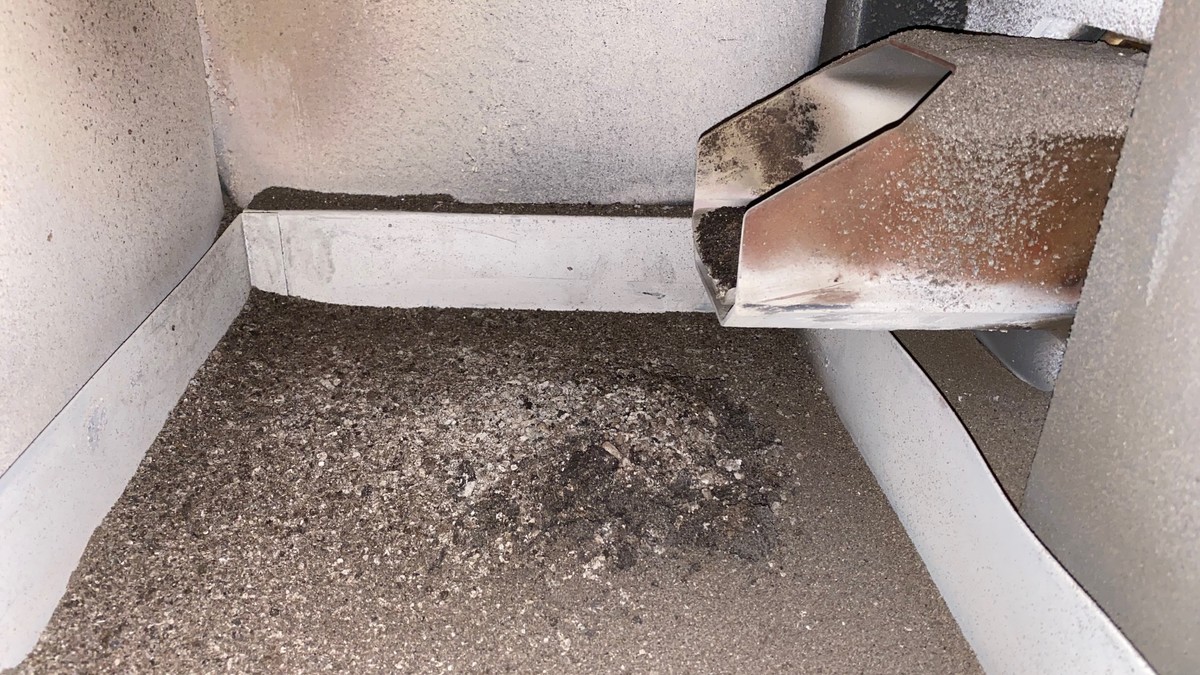

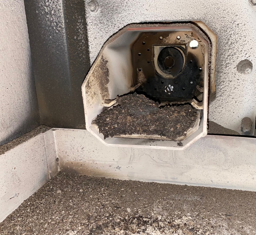

Wrzucam zdjęcia po nocnym paleniu. Widać, że palnik w dalszym ciągu nie radzi sobie z usuwaniem pozostałości. W dotyku jest to sypkie, ale trzeba pomóc żeby spadło 🙂
Moim zdaniem samo z siebie to nie spadnie gdyż nie ma tam żadnego mechanizmu które by zrzuciło pozostałości, chyba że się mylę.
Na u mnie w palniku Sas jest ruchomy element który zrzuca popiół, kalafiory czy też żar. Samoczyszczenie domyślnie działa zawsze przed rozpalaniem, w trakcie pracy co ok 20min i po wygaszeniu przez kilka minut.
W załączniku zdjęcie palnika Sas zapewne większej mocy, u mnie są 2 rzędy zębów.854f613143cdbad6bb61a83f5b10.jpg.503c490bd87b5f68db6dfd66dbb59ae2.jpg
Chyba że u ciebie czyści się poprzez silniejszy nadmuch. Wyjmowałeś może ruszt i czyściłeś może nagromadzony pod im popiół?
Ruszt jest ruchomy i czyści się poprzez cofanie do tyłu z wentylatorem na 100% nadmuchu. U mnie czyści się prawie do zera. Możesz zobaczyć jeszcze ile nasypuje pelletu w dawce startowej u mnie na początku też coś podobnego było. Gdy będzie dużo to podczas rozpalania dużo powietrza może powodować spieki i zostają one do końca cyklu na końcu palnika i poprzez wagę powietrze może mieć problem ze zdmuchnięciem jego.

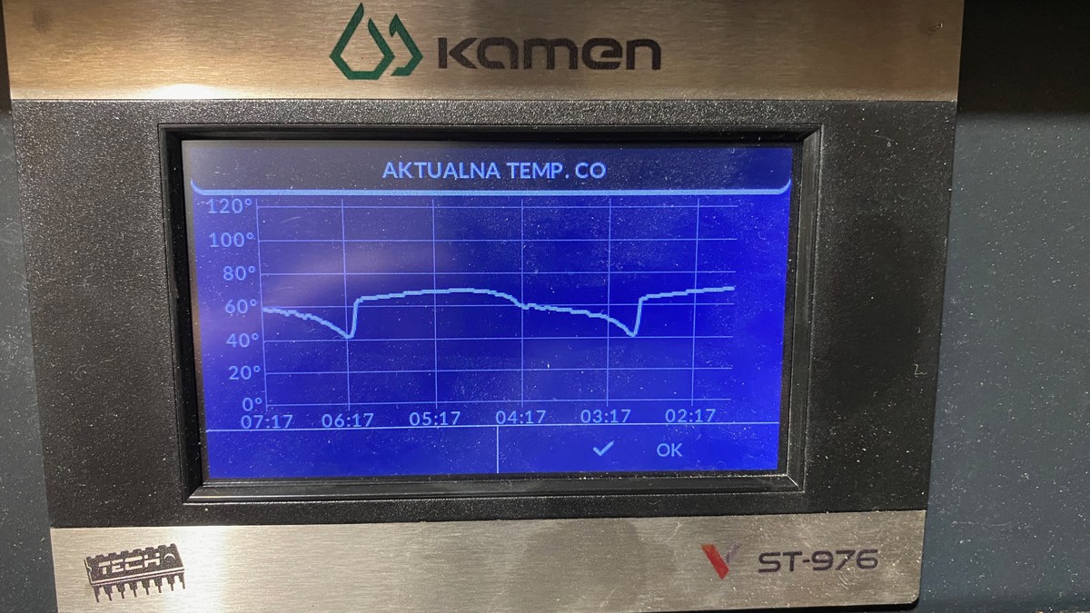

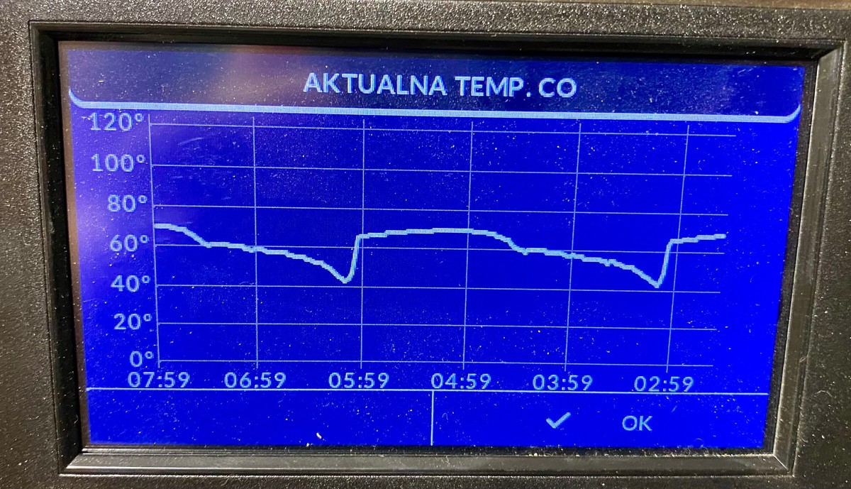

Z wykresu wnioskuję iż podczas załączenia kotła w nowy cykl jest szybki rozbór wody któraś pompa jest ewidentnie nisko ustawiona.

Właśnie wrzuciłem wykres, żeby poprosić Cię o opinie. Poprzednio sterowaliśmy pompą zaworu z poziomu menu instalatora. Mam sprawdzić teraz ustawienia innej pompy? W którym to będzie miejscu?
Chyba najszybciej będzie na ocznie zobaczyć która pompa pracuje jak kocioł zacznie się uruchamiać która wyłączy się najpóźniej i przy jakiej temperaturze.
Zasyp wstępny też zerknij ile tego nasypie może wystarczy tyle żeby grzałkę przykrył.
Nie jestem w stanie tego sprawdzić naocznie. Próbowałem zrozumieć jak to działa, ale nie znam się na tym...
Widzę, że mamy jedną pompę CO za piecem, druga pompa idzie do bojlera jako CWU, trzecia pompa jako dodatkowa do grzania kaloryferów i czwarta (nieużywana) jako dodatowy obieg na trzecią kondygnację w domu.

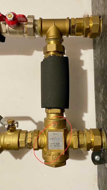

Po pierwsze ze zdjęć z pierwszej strony masz zawór 3 drożny ale bez siłownika i jest on ustawiony raczej na 100% otwarcia tzn że na kaloryfery idzie 100% ciepłej wody z kotła.
Po drugie nie wiemy pod co dokładnie  jest podłączona pompa powrotu i w jakich ustawieniach działa.

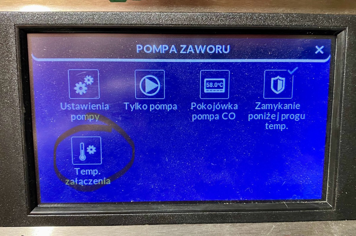

Po trzecie tak jak wyżej pompa na grzejniki domyślam się że jest jako pompa zaworu podpięta pod styk urządzenia dodatkowego 2 i sterowana z poziomu zawór wbudowany-pompa zaworu.
Jeżeli chodzi o zasyp wstępny możesz zmienić tylko parametr czas zasypu wstępnego na 0:40.

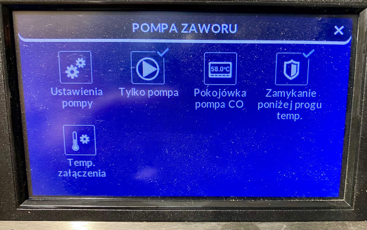

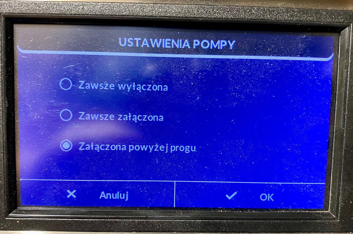

Ok, masz rację. Urządzenie dodatkowe 2 jest ustawione jako “Pompa zaworu”.
Jak wejdziemy w jej ustawienia to mamy 3 tryby do wybrania:
Zawsze wyłączona, zawsze załączona i załączona powyżej progu. Jest zaznaczony ten drugi
Dodatkowo można zaznaczyć “zamykanie powyżej progu temp” (zaznaczone), “Pokojowka pompa CO” (odznaczone), oraz “Tylko pompa” (odznaczone).
Zmienilem zasyp na 40 sekund i sprawdzę czy piec wystartuje.
To musisz zmienić na załączona powyżej progu i wtedy będzie obowiązywała ta wartość którą ustawialiśmy 47 st i od tej temperatury będzie startować,
Zawsze załączona powinno być odznaczone.
"Tylko pompa" - zaznacz
Teraz pompa na grzejniki powinna załączać się z temp. 47 st

Zapytam jeszcze o ten zawór, który nie dopuszcza podobno do tego, że woda jaka wraca do pieca ma mniej jak 50 stopni. Czy on ma tutaj jakiekolwiek znaczenie? Wiedziałeś o nim? Bo nie wiem czy zwróciłeś uwagę na zdjęciach
Edytowane przez PelletPioneer
Tak widziałem wszystko się zgadza z Twoim opisem

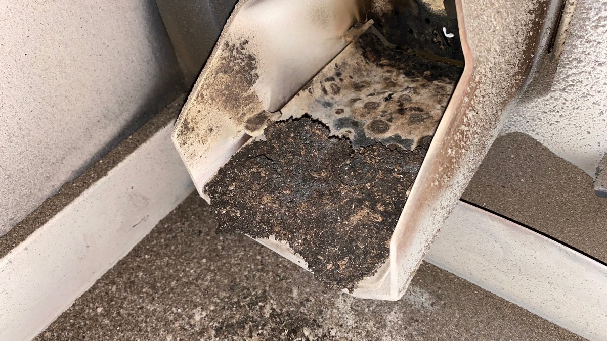

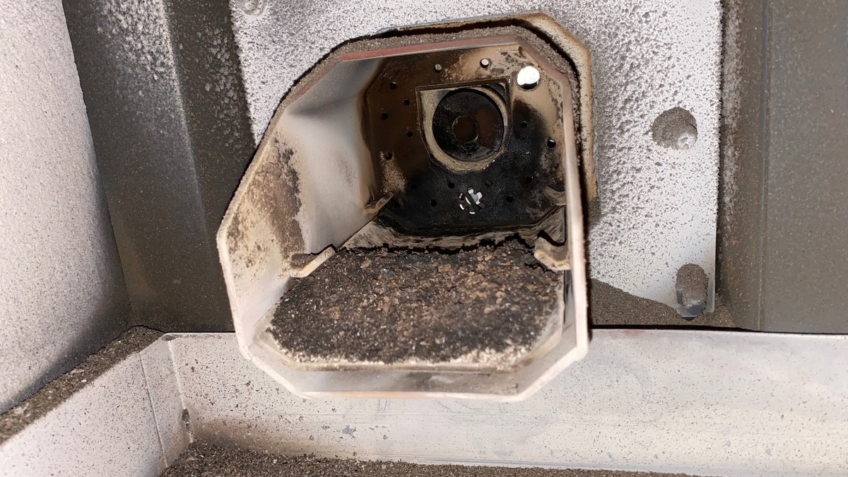

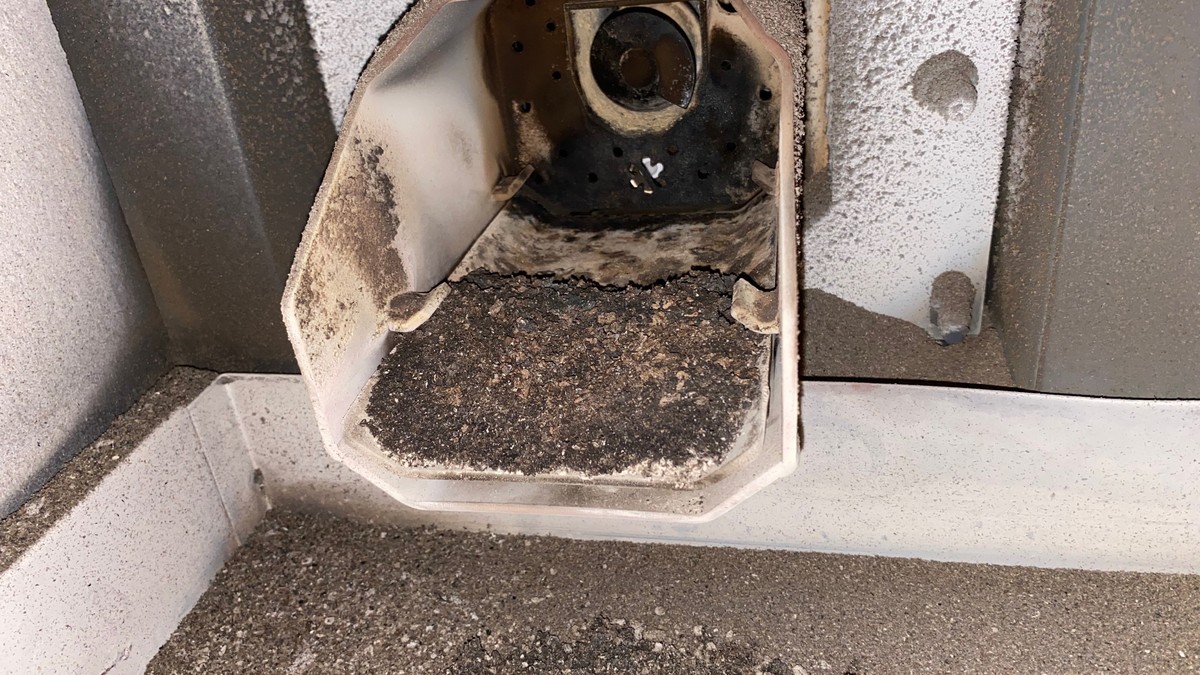

Wrzucam zdjęcia palnika i popiołu, mimo ustawienia czasu zasypu na 40s (zamiast 45) nadal jest podobnie, choć wydaje się, że jest go mniej i ma inną strukturę. Wrzucam też wykres temp dla CO. Moim zdaniem nie wiele się zmieniło. Może jeszcze gdzieś indziej jest błąd? Opisze jak wygląda praca:
- kocioł rozpalony, rusza do zadanej temp. 65 stopni dogrzewając kaloryfery (sterownik pokojowy ma ustawioną temp 20.8 z histerezą +- 0.4 stopnia)
- godzina 7:40 pompka od kaloryferów wyłączyła się (osiągnięto 21.2 stopnia), przez gorące kaloryfery temp w pokoju dochodzi do 21.6
- kocioł przechodzi w stan wygaszenia osiągając na sam koniec 70 stopni
- godzina 10:00 temperatura w pokoju spadła do 20.4 więc włączyła się pompka od kaloryferów
- pompka przez chwile tłoczyła gorącą wodę z kotła, ale po chwili wyłączyła się bo temp spadła do 40 stopni
- kocioł rozpoczął rozpalanie w momencie kiedy miał 60 stopni (zadana 65, histereza 5)
- w momencie jak osiągnął 47 to znów włączyła się pompka od kaloryferów
- pomieszczenia dogrzane, pompa wyłączyła się przy 21.2
- i potem znów nowy cykl
Może histereza kotła jest nieprawidłowa? W tym momencie zaczyna rozpalanie przy 60, może powinien rozpalać się przy wyższej? Co o tym myślisz?
Co do popiołu na palniku, myślisz, że można spróbować jeszcze zmniejszyć czas zasypu?

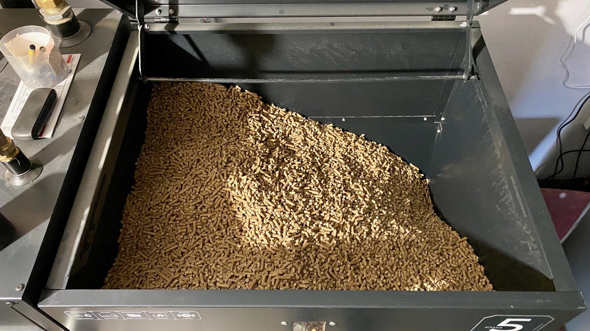

Ostatni zasyp pelletu był 29.11 o godzinie 17:00 (11 worków 15 kg). Zostało dzisiaj tyle co na zdjęciu...

Ok pompa zaworu pewnie ma zaznaczoną opcję pokojówki CO dlatego wyłącza się wraz z dogrzaniem pomieszczenia
Załącza też się zaraz po sygnale z regulatora pokojowego gdy na kotle jest co najmniej 47 st
Opisze może jeszcze raz ustawienia:
MENU => Nastawy temperatur => Temp załączenia pomp: 45 stopni
MENU => Menu instalatora => Ustawienia zaworów => Zawór wbudowany => Pompa zaworu => Temp załączenia: 47 stopni
Dodatkowo zaznaczone jest "Tylko pompa" oraz "Zamykanie poniżej progu temp"
Opcja "Pokojówka pompa CO" jest odznaczona

Zamykanie poniżej progu to parametr dla siłownika zaworu którego nie masz - odznacz.
Praca pompy tam jest parametr załączanie powyżej progu - zaznaczyć ale to chyba masz zaznaczone.
Pompa na powrocie musi być podpięta pod styk pompa CO i tak pewnie jest i wtedy obowiązuje ją temp zał. 45 st tak jak CWU.
Ok, odznaczyłem zamykanie poniżej progu. Załączenie powyżej progu jest zaznaczone.
