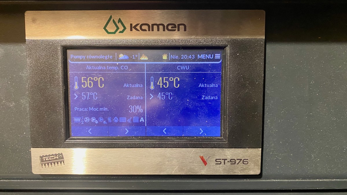

Dzień dobry,

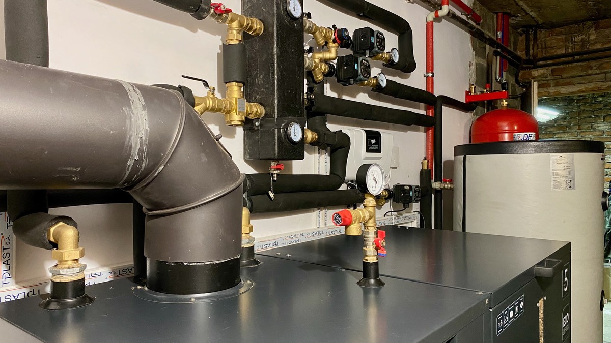

Witam serdecznie wszystkich użytkowników forum. Jestem nowym użytkownikiem pieca na pellet Kamen Kompakt Lux 25kW. Jest to nowa instalacja, która zastapiła piec na węgiel i drewno (kopciuch). Nie mam żadnego doświadczenia w regulacji takiego pieca, dlatego proszę o pomoc. Postaram się podać jak najwięcej danych, ale jeśli czegoś potrzeba proszę śmiało pisać.
Kamen Kompakt Lux 25kW + Bojler 300L
Pellet Barlinek 6mm (jeden dostawca)
Sterownik TECH ST-976
Tryb pracy: Pompy równoległe
Aktualne spalanie przy temperaturze zewnętrznej bliskiej 0 (w nocy -3) to jakieś 30 kg na dobę. Na samym początku (instalacja wykonana pod koniec Sierpnia) popiół był jasny o strukturze mąki. Od dłuższego czasu jednak, robią się skrzepliny a popiół jest czarny. Nie jest on twardy, po dotknięciu rozsypuje się. Czy po załączonych zjęciach i opisie parametrów macie jakieś pomysły od czego można zacząć, żeby zmniejszyć spalanie i uzyskać prawidłową strukturę popiołu?
Algorytm pracy STANDARD
Moc minimalna:
Czas pracy podajnika - 6 sekund
Czas przerwy podajnika - 24 sekundy
Siła nadmuchu (1-100) - 30
Moc maksymalna:
Czas pracy podajnika - 13 sekund
Czas przerwy podajnika - 17 sekund
Siła nadmuchu (1-100) - 45
Próbowałem algorytmu pracy SIGMA, gdzie wykonałem pomiar wagi pelletu (2 minuty). Zmiana domyślnie wpisanej wartości z 400 => 390g. Również kaloryczność pelletu z domyślnie wpisanej wartości 5.1 => 4.9 kW. Rezultat ten sam, bez poprawy w wyglądzie popiołu. W trybie pracy SIGMA zdażały się też niedopałki pelletu. W tej chwili piec znów pracuje w trybie STANDARD.

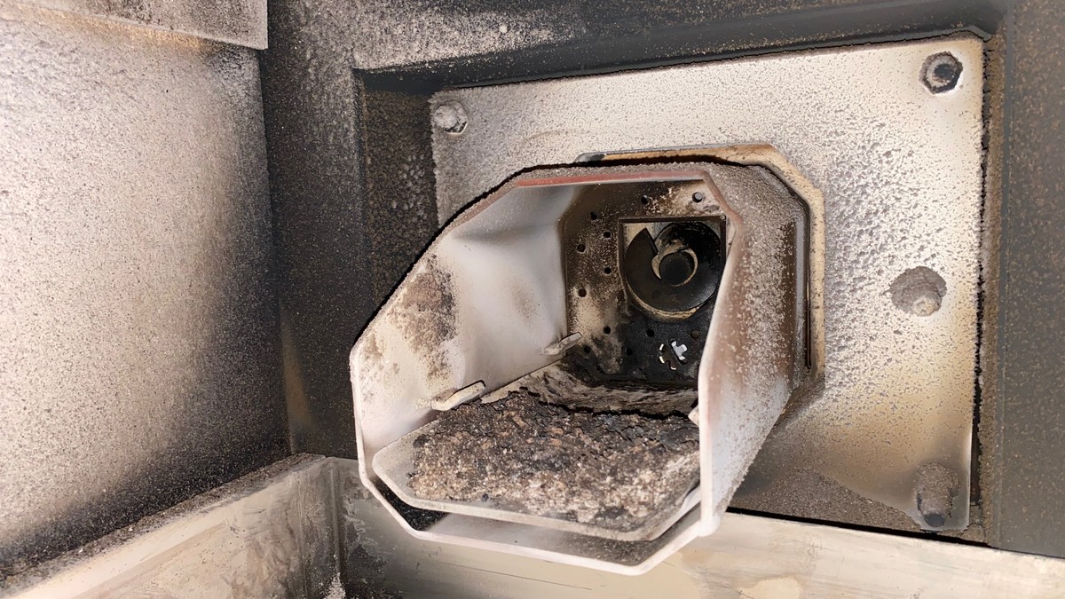

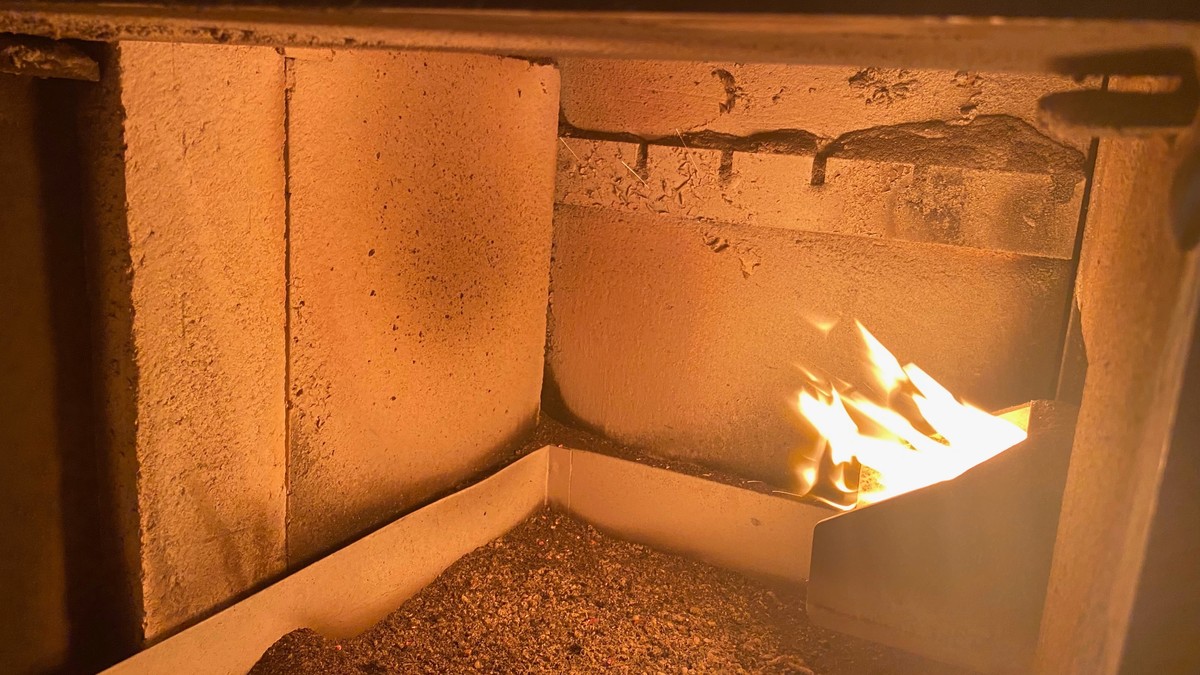

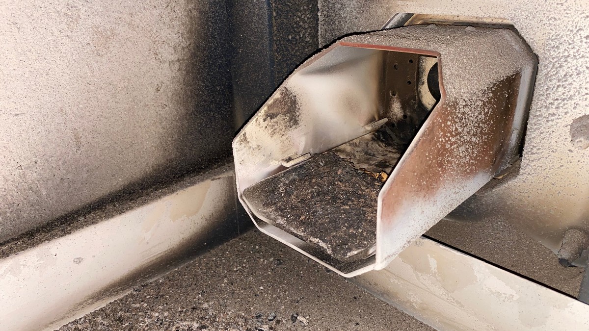

Zdjęcie ognia z palnika wykonane na szybko w fazie pracy "Moc min. 30%".
Pozdrawiam,
Maciek

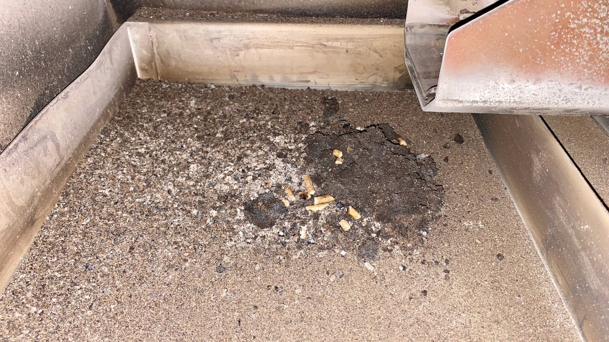

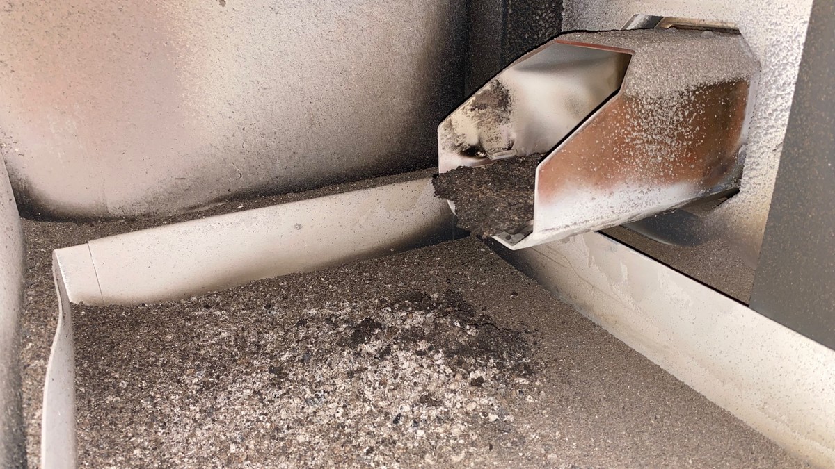

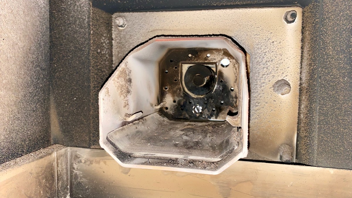

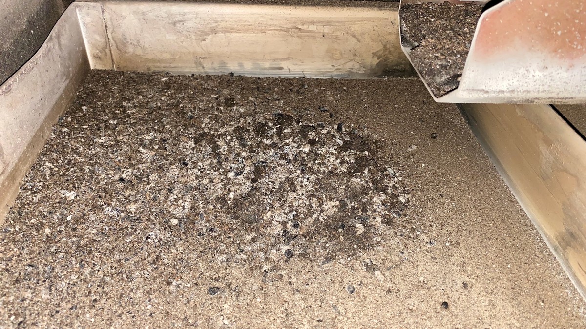

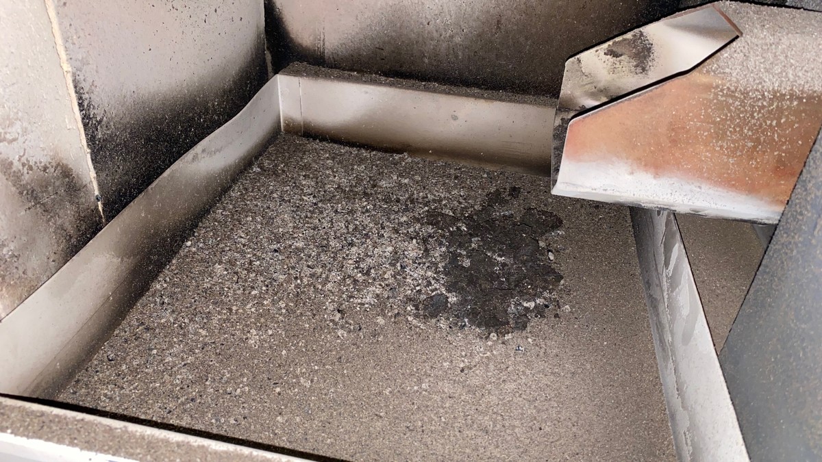

Przesyłam dodatkowe dwa zdjęcia jak wygląda palnik i popiół po nocy. Zapomniałem dodać, że piec ma ustwioną temperaturę zadaną 57 stopni (histereza 5), CWU 45 stopni (histereza 5).

Co do samego kotła i spalania. Moim zdaniem czasy podawania jak i przerwy dla kotła pelletowego są zdecydowanie za wysokie. Ustaw 2s podawania i przerwę na ok 8-9s, wentylator na ok 28-29%. Język ognia winien mieć długość ok 20cm.
Długość ognia regulujesz głównie przerwą i delikatnie nadmuchem +-1.

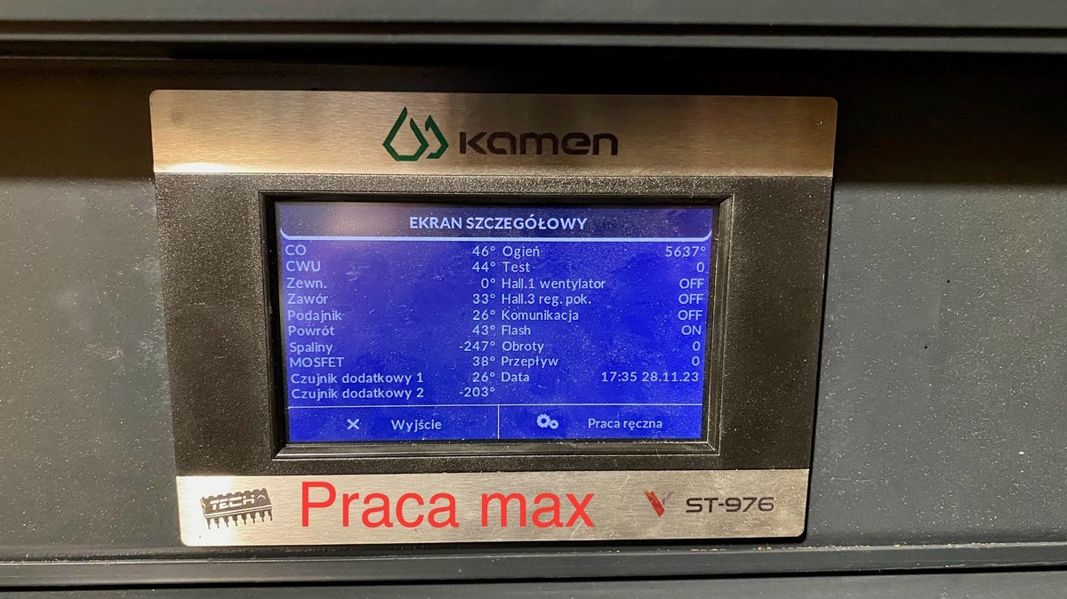

Dobrym sposobem jest jeszcze poobserwować jasność czujnika ognia u mnie w pracy max 2700 do nawet powyżej 4000

Może jeszcze palnik dobrze wyczyścić po ostatnim " klejeniu" peletu warto przeczyścić otworki na palenisku.

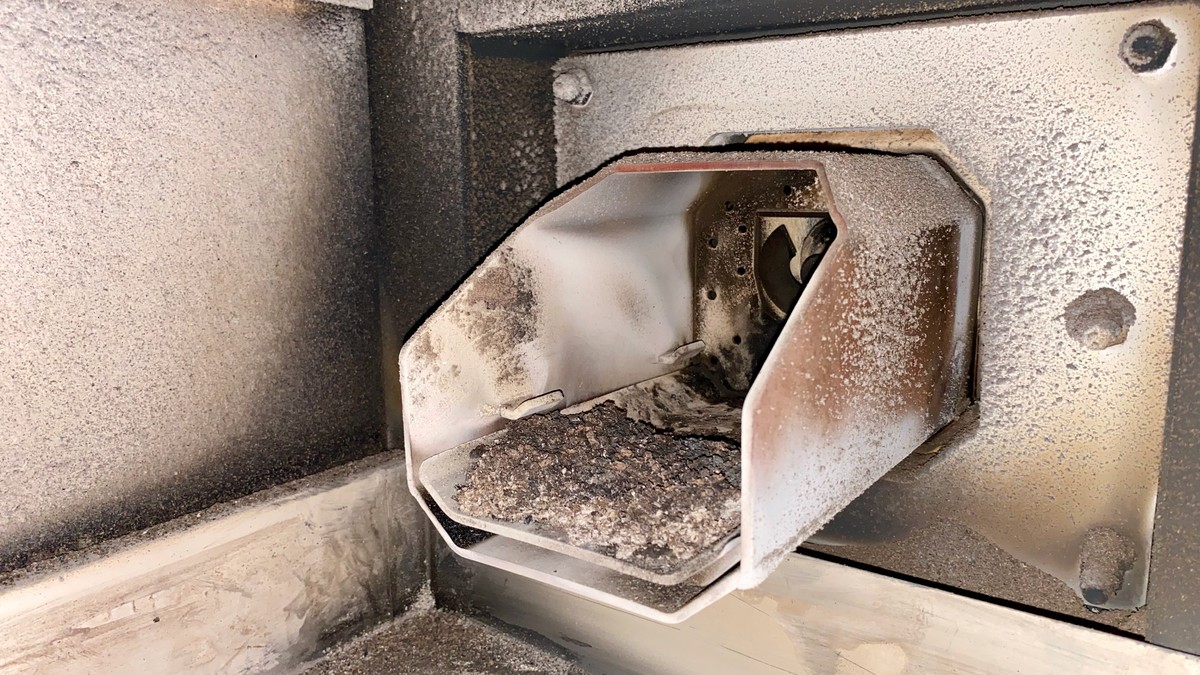

Palnik wyczyściłem, przed naszymi zmianami i wyrzuciłem popiół. Mamy czystą tackę do sprawdzenia rezultatów.

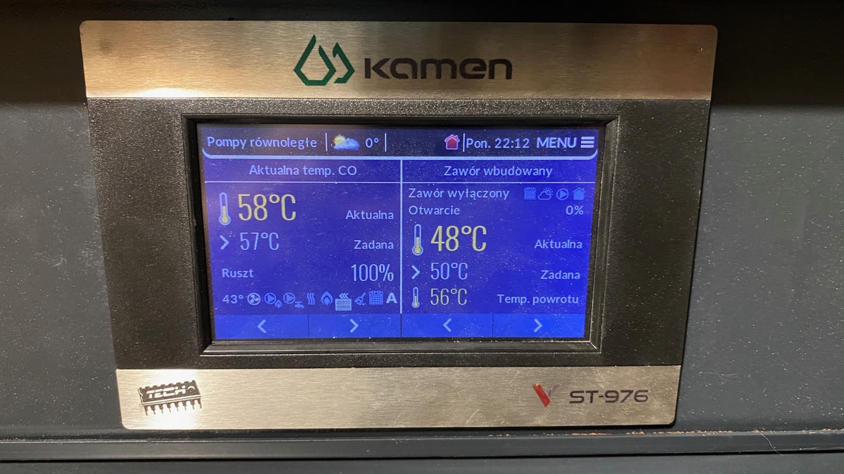

Po około 2.5h pracy kotła, udało się dogrzać temperaturę pokojową do 20.8 stopnia (pompka wyłączyła się przy 21.2).
Piec w trybie pracy "Ruszt 100%" dogrzał się do 58 stopni i wyłączył.

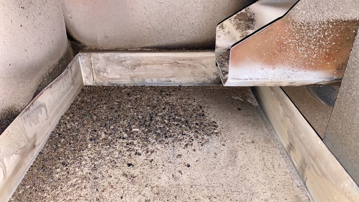

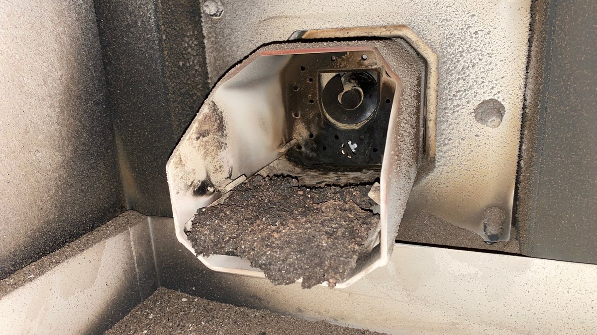

Przesyłam aktualne parametry, oraz zdjęcie paleniska.
Moc minimalna: 3/22/26
Moc maksymalna: 4/14/29
Czy zostawiamy te same parametry na noc?
Może wentylator z maxa 28
Spieki się troszkę robią może właśnie za dużo powietrza.

Mam pytanko palnik nie miał takiej ceramicznej nakładki nad palenisko?
Uchwyty widzę że są
Ok, zmieniłem na 28.
Rozumiem, zapytałem dlatego o temperaturę kotła bo gdzieś przeczytałem, że optymalna (bezpieczna) temperatura pracy pieca na pellet to 60 stopni. Stąd zadane 57, kocioł przeważnie nagrzewał się do 62-63.
Hmm powiem szczerze, że nie kojarzę takiej nakładki. Sprawdzę jutro akcesoria, pudełka z pieca bo po coś te uchwyty są. Ale nie pamiętam, żeby taka była przy instalacji a była niedawno.

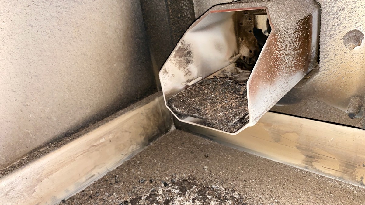

Wrzucam zdjęcia paleniska po upływie nocy oraz parametry.
Moc maksymalna: 4/14/28
Nie znalazłem wspomnianej płytki w akcesoriach. Wrzucam zdjęcie zestawu z instrukcji obsługi.

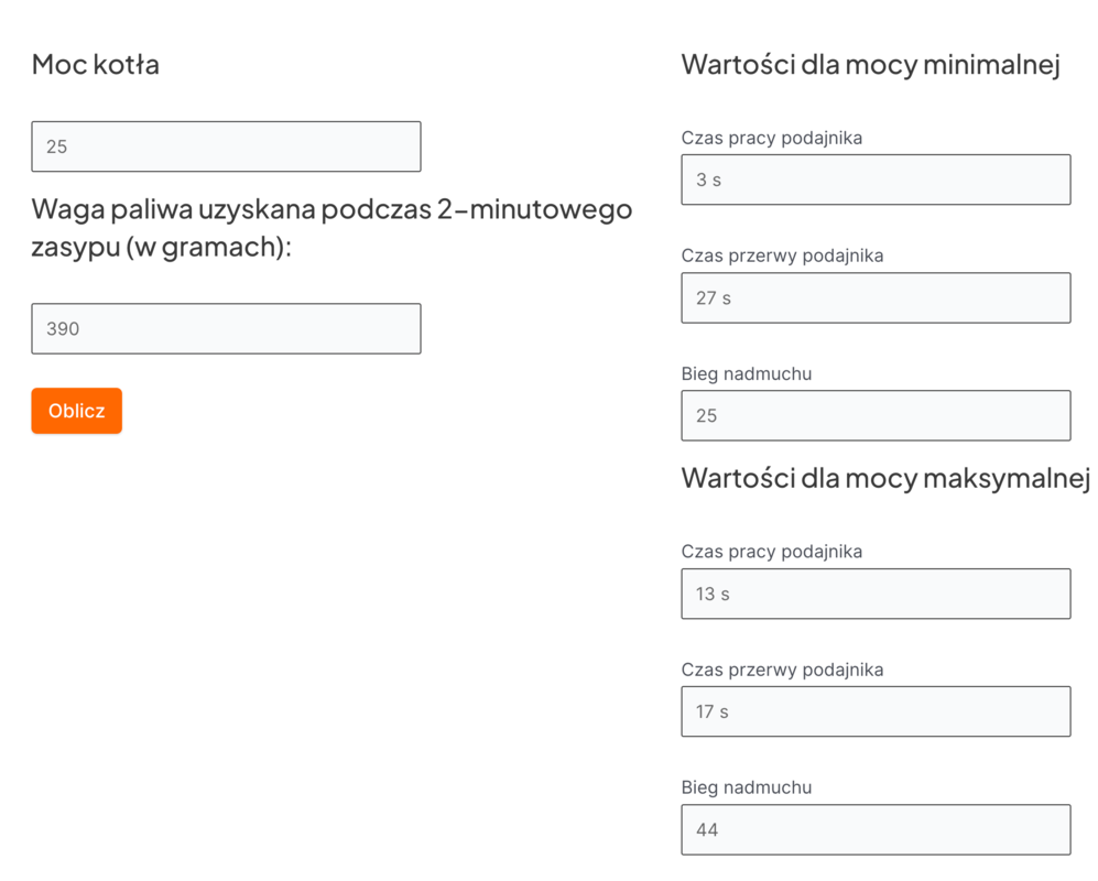

Wiesz może dlaczego producent VENMA podaje takie wysokie wartości dla mocy maksymalnej w swoim kalkulatorze?
https://venma.pl/kalkulator-dawkowania/
Spalanie nie najgorsze ale palnik coś do końca nie chce się wyczyścić. Trzeba trochę jeszcze popracować.
Odnośnie kalkulatora parametry min jeszcze jako tako ale max to jakaś porażka. Nim to w ogóle nie sugerował bym się.
Wkład ceramiczny jest ale jako opcja dodatkowo płatna. Ja bym ją kupił lepiej by się wszystko dopalało.

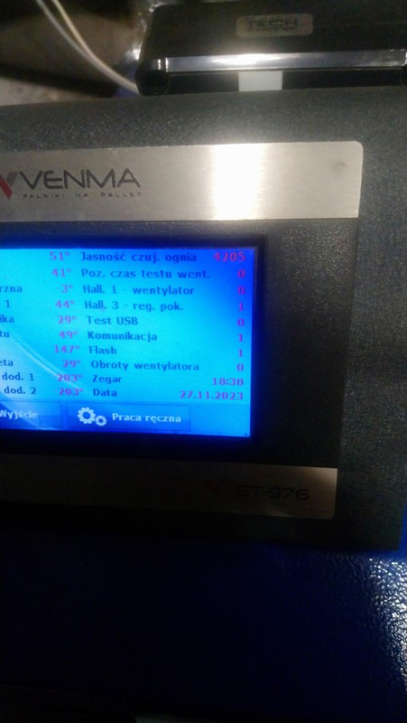

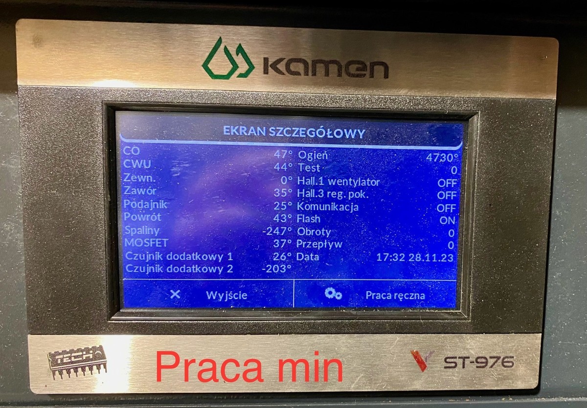

Ewentualnie podeślij wartości z czujnika foto
Jasność płomienia w pracy max

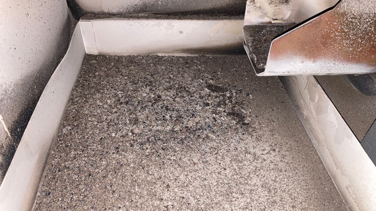

Zrobiłem zdjęcie jak po całym dniu wygląda popiół. Zgarnąłem go z palnika, widać niedopalony pellet. Przesyłam też menu z czujnikami.
Praca min: ogień max 4730
Praca max: wartość nie jest stała, oscyluje około 4000 - 4300, max udało mi się złapać 5637
