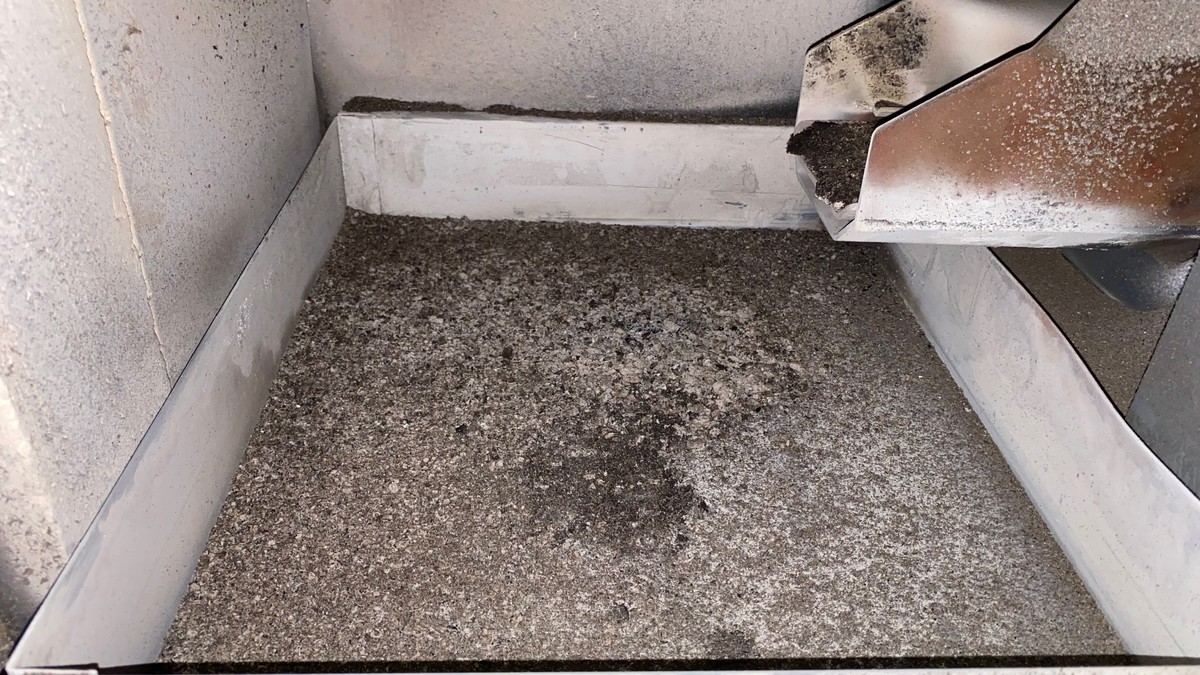

Wyczyściłem górne półki wymiennika, palnik oraz tackę na popiół.

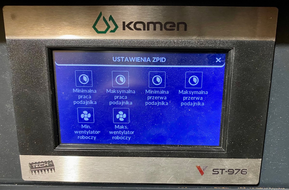

Przeszedłem do menu serwis i moc palnika jest na 25kW. Obok mam ustawienia zPID i min wentylator to 30, max to 45. Rozumiem, że zmieniamy na 28 i 43? Pozostałe dostępne parametry przesyłam na zdjęciu.

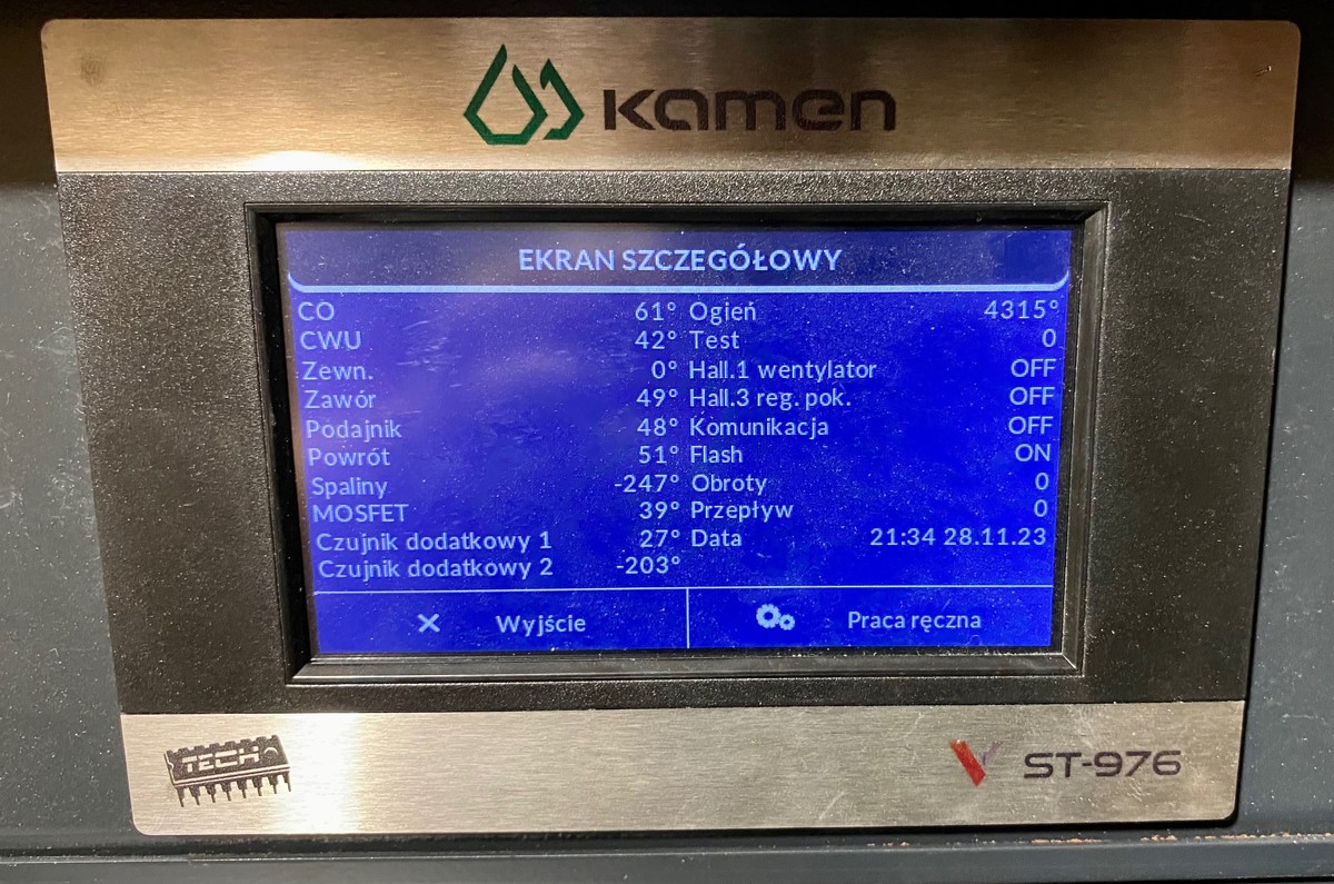

CO na 68. Nie widzę natomiast nigdzie temp max spalin. Na zdjęciach z czujnikami jakie wysłałem wcześniej widać “Spaliny” ale wartość jest ciągle - 247. Może brak tego czujnika?
Ok czujnika pewnie brak to opcja dodatkowa.

Daj 26 i 40 i odczytaj pozostałe wartości z tych ustawień z Pid i napisz
Minimalna praca podajnika: 0:06 (min:sek)
Maksymalna praca podajnika: 0:13
Minimalna przerwa podajnika: 0:17
Maksymalna przerwa podajnika: 0:24
Min wentylator: 30 => 26
Max wentylator: 45 => 40

Min praca zmień na 4
Max praca zmień na 9
Reszta zostaje odpalaj i obserwuj

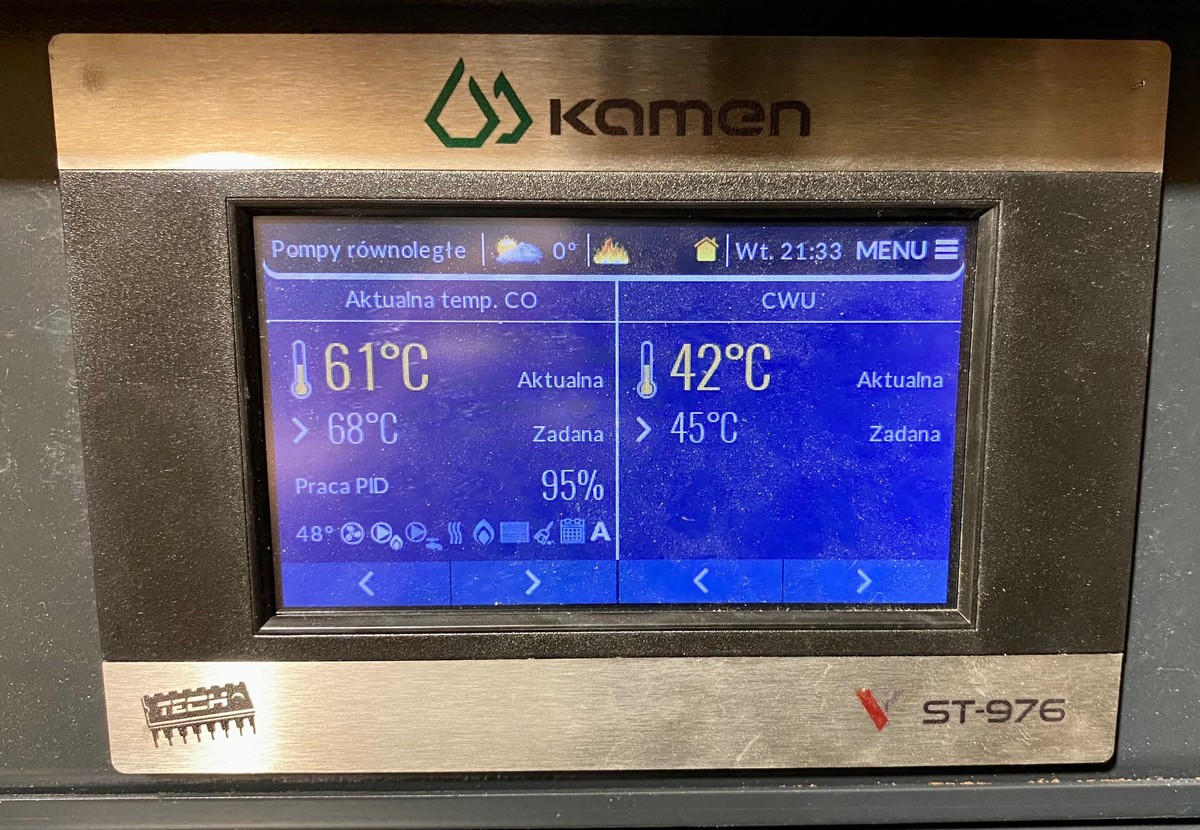

Kocioł pracuje od 1h, grzejniki gorące temperatura obecna 61 stopni. Czekam kiedy dogrzeje pomieszczenia i się wyłączy.

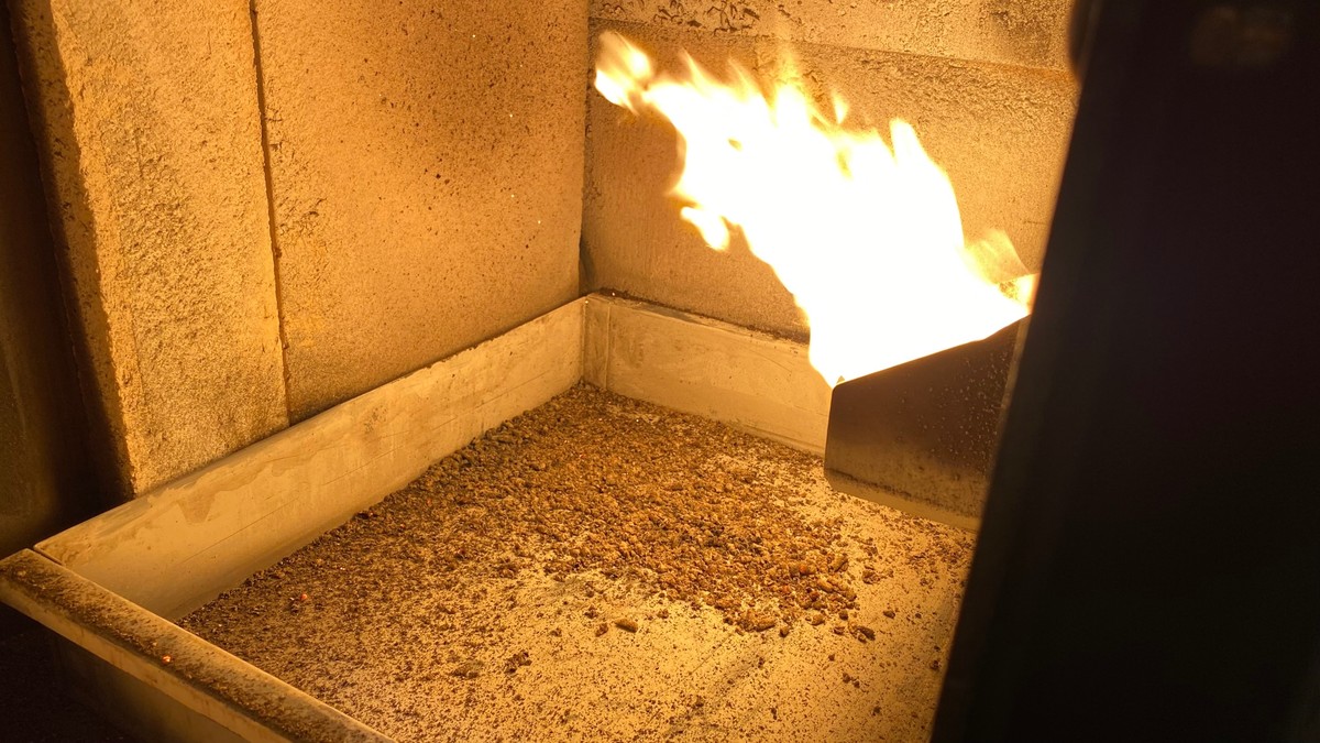

Wydaje się, że pracuje stabilnie. Płomień wygląda w porządku (kolor bardziej żółty jak na zdjęciu).
Zdjęcie z parametrami z pracy PID 96 %
Płomień wydaje się być ok.
Palnik ma w tych ustawieniach wyższą moc niż wcześniej w Standard.

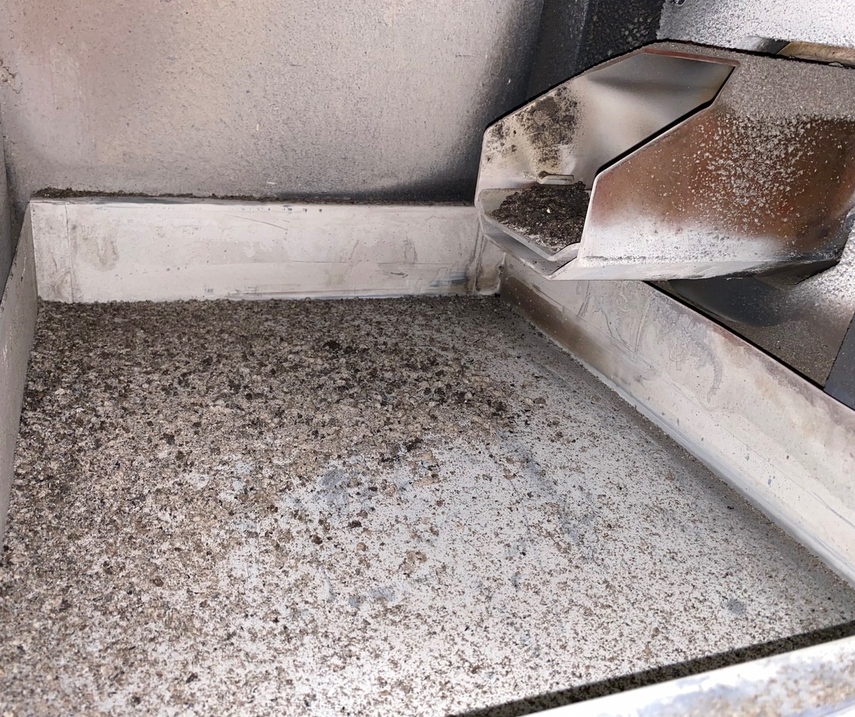

Trzeba pooglądać co zostało po paleniu w popielniku ale jak jest na oko na razie ok to chwile tak popalić i obserwować.
Jeżeli jakieś zmiany to tylko znów w przerwie i powietrzu.
Kocioł dogrzal pomieszczenia i na wygaszeniu uzyskał jeszcze 70 stopni.

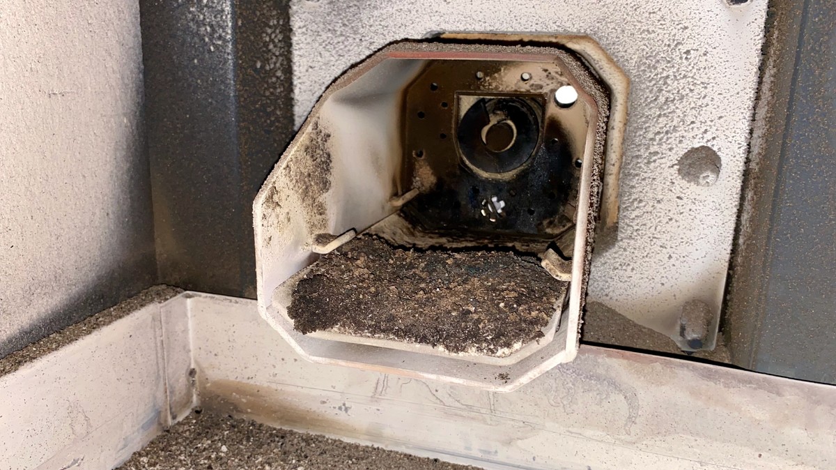

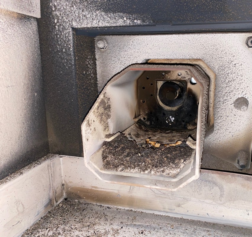

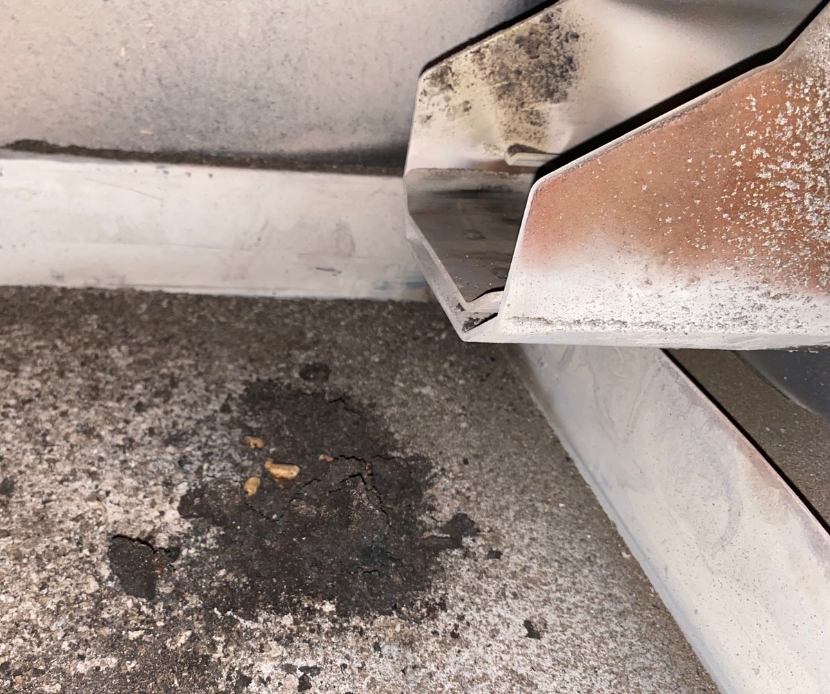

Wrzucam to co zostało po paleniu.
Zgarnąłem te pozostałości z palnika, czy na noc zostawiamy jak jest i wrzucamy drobną korektę rano?
Dwie z blach zawirowaczy wyjąłem wcześniej. Została tylko ta jedna u samej góry.

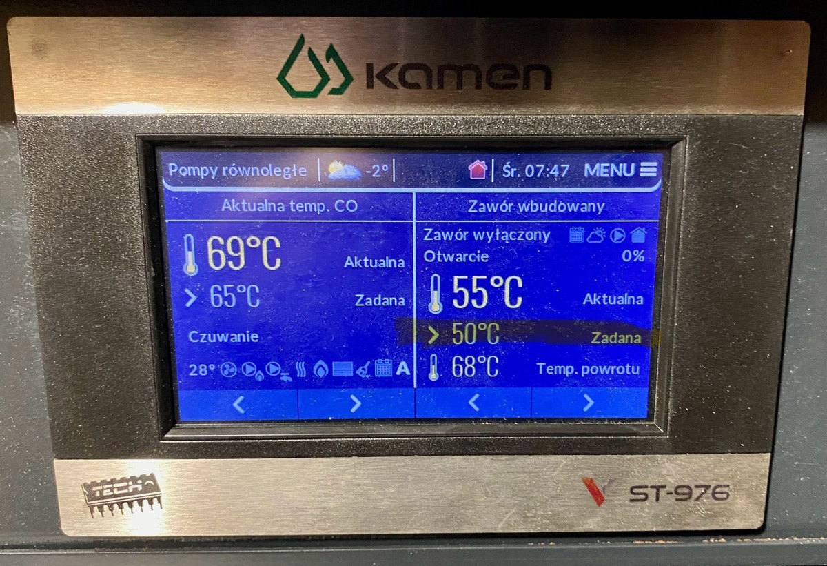

Temperatura została wysoka, teraz mamy 72 stopnie. Pompy wyłączają się po osiągnięciu temperatury zadanej na sterowniku pokojowym.
Ok. Możesz obniżyć zadaną do 65 żeby za wysoko nie wchodził z temperaturą na postoju.

Zmieniłem temp CO 68 => 65
Teraz na postoju ma 73. Histereza CO to 5 stopni. Sprawdziłem, że temp załączenia pomp to 40.

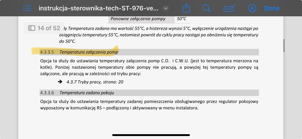

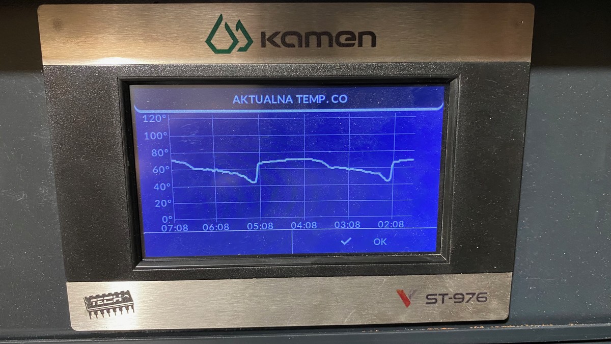

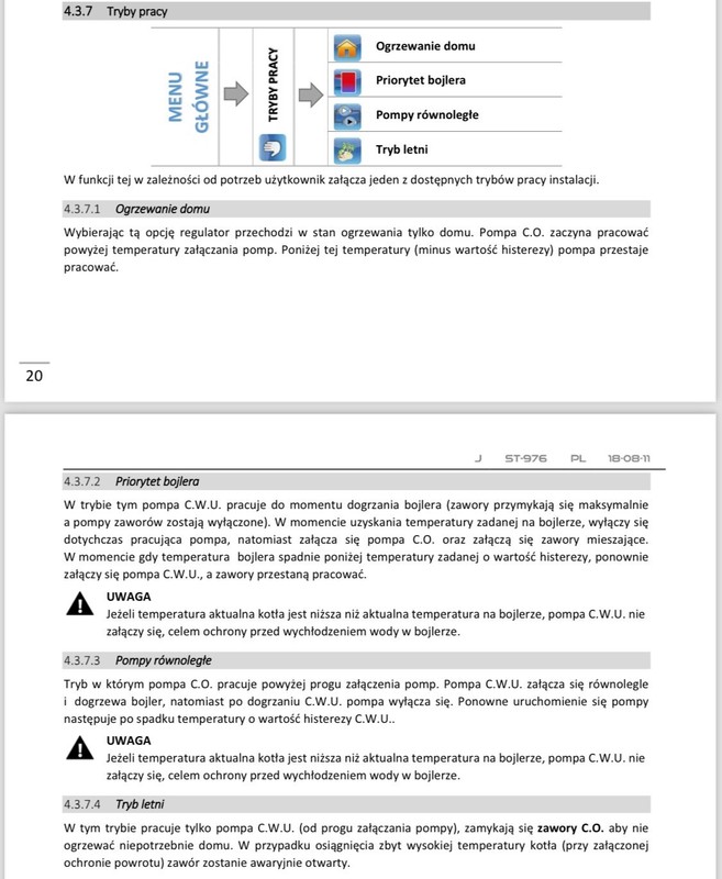

Wygląda na to, że ustawienie jest dla obu pomp CO i CWU. Przeglądałem instrukcję, zobacz proszę wycinki. Kocioł pracuje w trybie "Pompy równoległe". Zmieniamy temperaturę załączenia pomp na 45? Fajnie widać wykres dla CO, od momentu jak przeszliśmy w PID jest bardzo stabilny 🙂
Znalazłem też w menu opcje dla parametrów wygaszania. Wrzucam co tam mamy, jeśli tym też powinniśmy się zainteresować. W dalszym ciągu zostaje nam pozostałość pelletu na palniku.

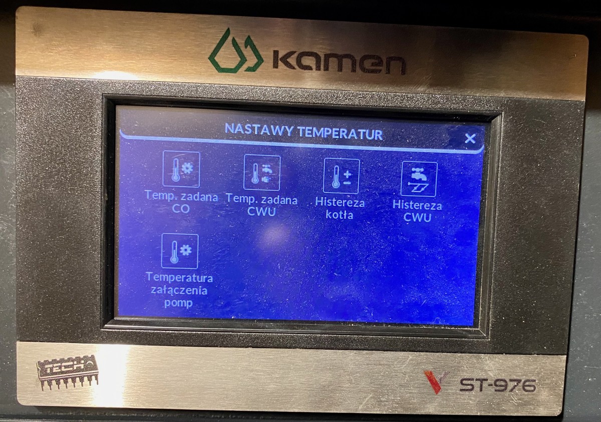

Temperatura załączania pomp parametr taki istnieje
Pompa powrotu może podpięta pod styk dodatkowy
Tak, mamy do dyspozycji parametr dla temperatury załączenia pomp. @Przemyslaw85 wrzucam zdjęcie.

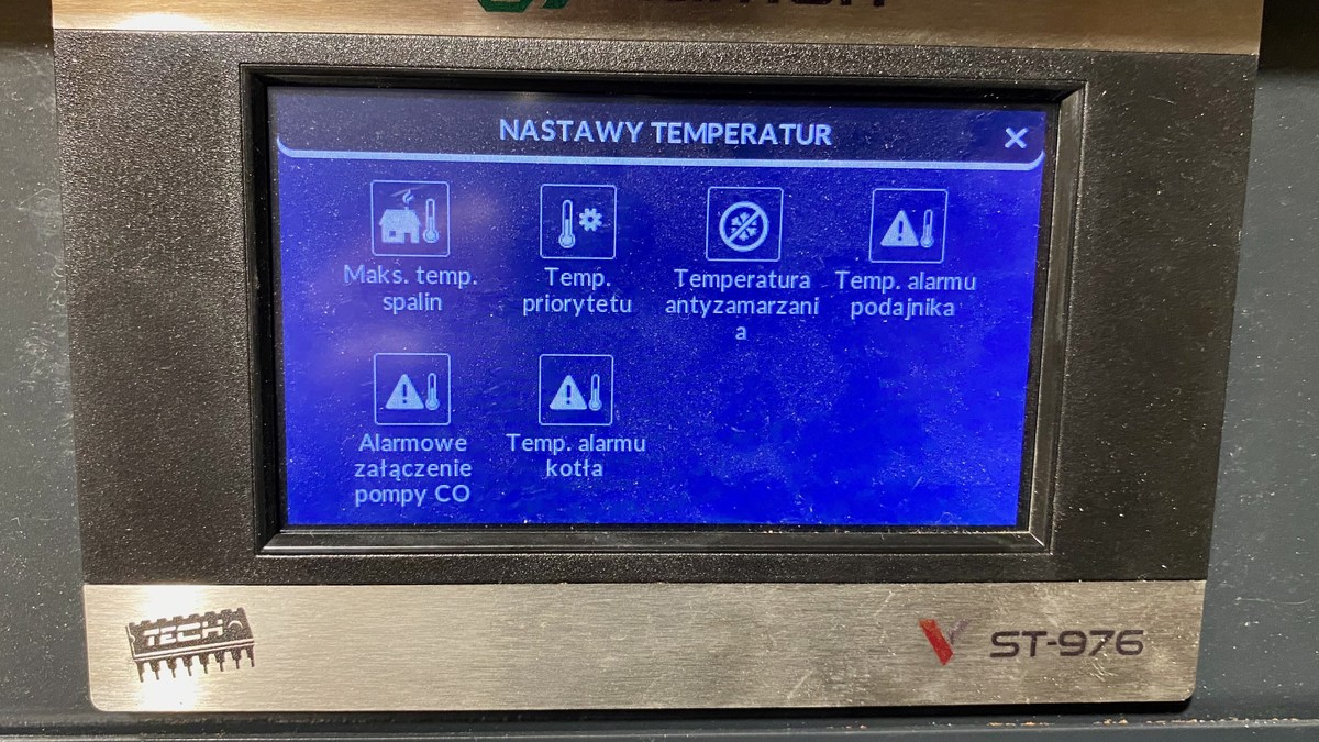

Nie mogę natomiast znaleźć z jakiej temp startuje pompa na powrocie. Czy mam zamieścić zdjecia menu instalatora i serwisu? W menu serwis mam jeszcze poniższe nastawy temperatur. Faktycznie mamy tam max temp spalin (220), ale tak jak pisaliśmy, prawdopodobnie nie mam tego czujnika.

Piec wydaje mi się, że nie załączył się wcześniej mimo ustawienia temp załączenia pomp na 45 stopni.
Kocioł rozpalił się przy około 60 stopniach i spadł do 39 zanim temp na nim zaczęła rosnąc.
Nie nie to zmiana załączenia pomp nie wpłynie na wcześniejsze odpalenie kotła. Chodziło mi o to żeby pompy pracę zaczynały troszkę później żeby kocioł osiągnął wyższą temperaturę. Analogicznie wcześniej się też pompy wyłączą i nie wyciągną wody z kotła tak jak to teraz u Ciebie do poziomu 39st. Jeżeli kocioł stał w czuwaniu i sterownik dopiero dał sygnał do odpalenia i tak jak u ciebie było 60 st to odrazu uruchomiły się pompy wyciągnęły ciepło do poziomu temp załączeń pomp a kocioł dopiero się rozpalał także zdążyło zabrać tą wodę i dlatego temp co spadła tak dużo.
