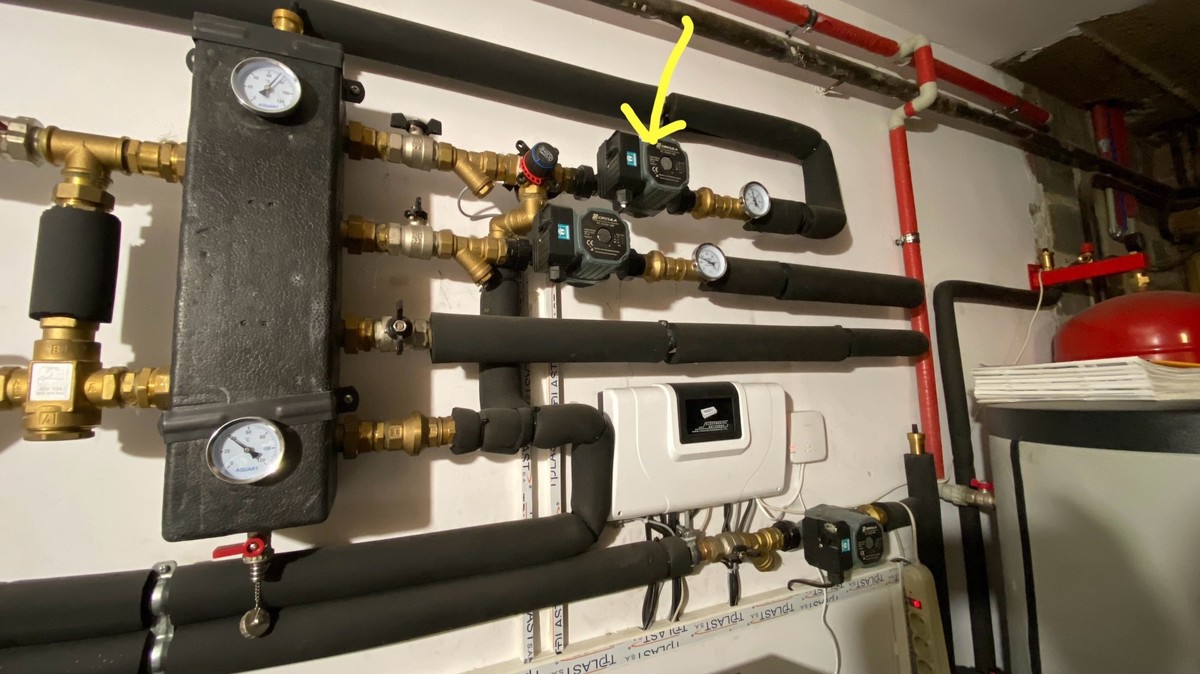

Pompę sprawdzisz poprzez praca ręczna.
Po wygaszeniu wciśnij pompa co i zobaczysz która pracuje
Zasyp możesz dać jeszcze na 35 sek ale to już trzeba obserwować co się dzieje.
Zadana może zostać

To faktycznie prosty sposób na sprawdzenie 🙂 Zaznaczyłem na zdjęciu
Po zmianie zasypu na 35 trzeba obserwować co się dzieje, ale jak można zareagować? Wciskając np wygaszanie pieca? Czy chodzi o obserwacje ewentualnych alarmów?
Jeśli nie zasyp to który parametr jest bezpieczniejszy do zmiany?
Ta co zaznaczona to powinna być pompa zaworu a nie CO
W takim razie zobacz która pracuje jak wciśniesz pompa zaworu.

W pracy ręcznej zaznaczaj wszystkie dostępne pompy i zobacz po którym zaznaczeniu pracuje pompa za kotłem ta powrotu.
Na to wygląda, że mamy coś pomieszane tutaj 🙂
Ok, odpalając “Pompa dodatkowa 1” uruchamia się ta za piecem.
To już dużo wyjaśnia.

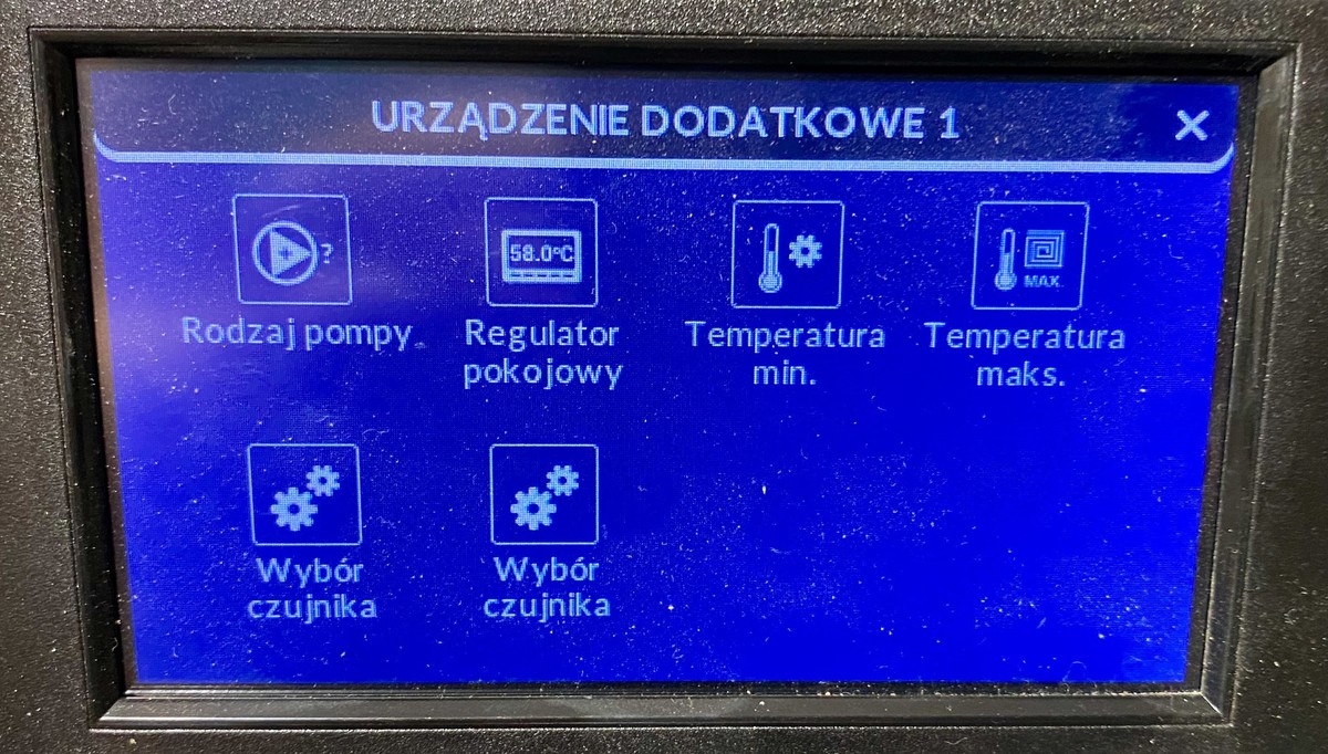

Pompa za kotłem jest podłączona pod urządzenie dodatkowe nr 1 w menu instalatora. Musisz jeszcze raz odczytać wartości pracy z tego wyjścia (może zdjęcie)
Odnośnie pompy CO(tej na grzejniki) wartość pracy ustawiamy w temperaturze załączania pomp tam jest teraz 45. Zmień to na 47 na początek. Po tym zabiegu pompa CO jak i pompa CWU będą startowały właśnie od progu 47 st.
Urządzenie dodatkowe 1:
- rodzaj pompy: pompa podłogowa
- regulator pokojowy: regulator TECH RS, Regulator Standard (obydwa odznaczone)
- temp min: 30
- temp max: 50
- wybór czujnika: Czujnik CO
- wybór czujnika: Czujnik dodatkowy 1
MENU => Nastawy temperatur => Temperatura załączenia pomp: 45 => 47

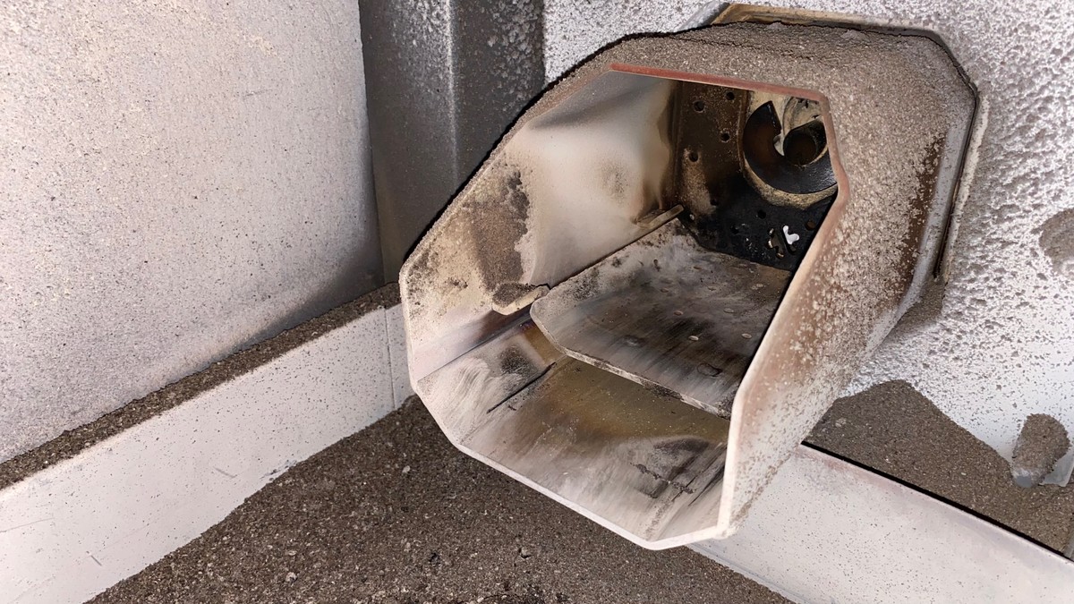

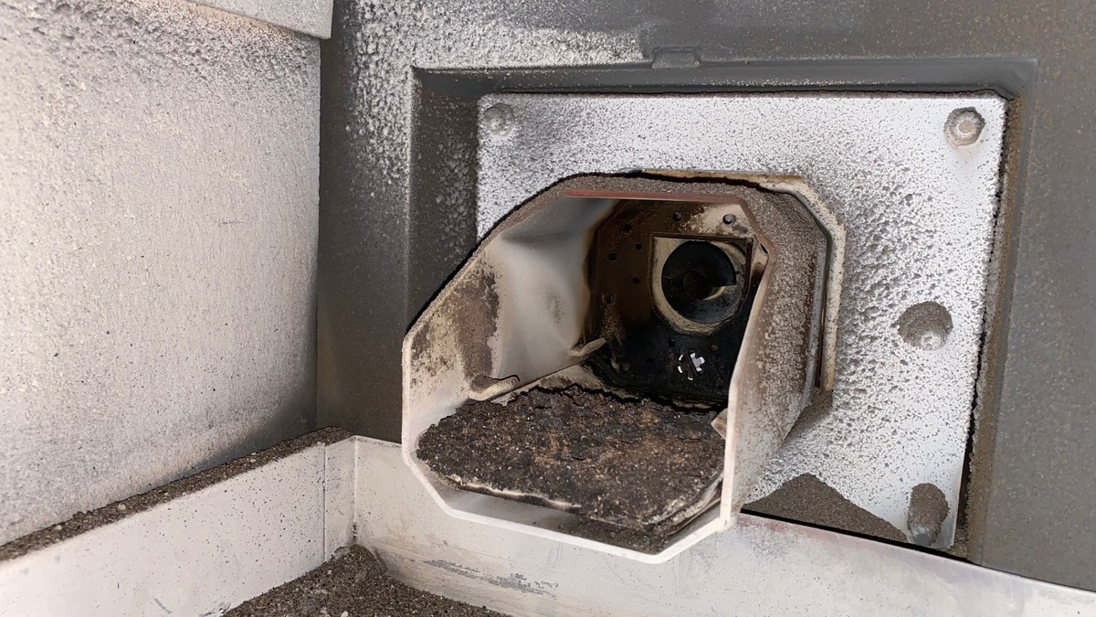

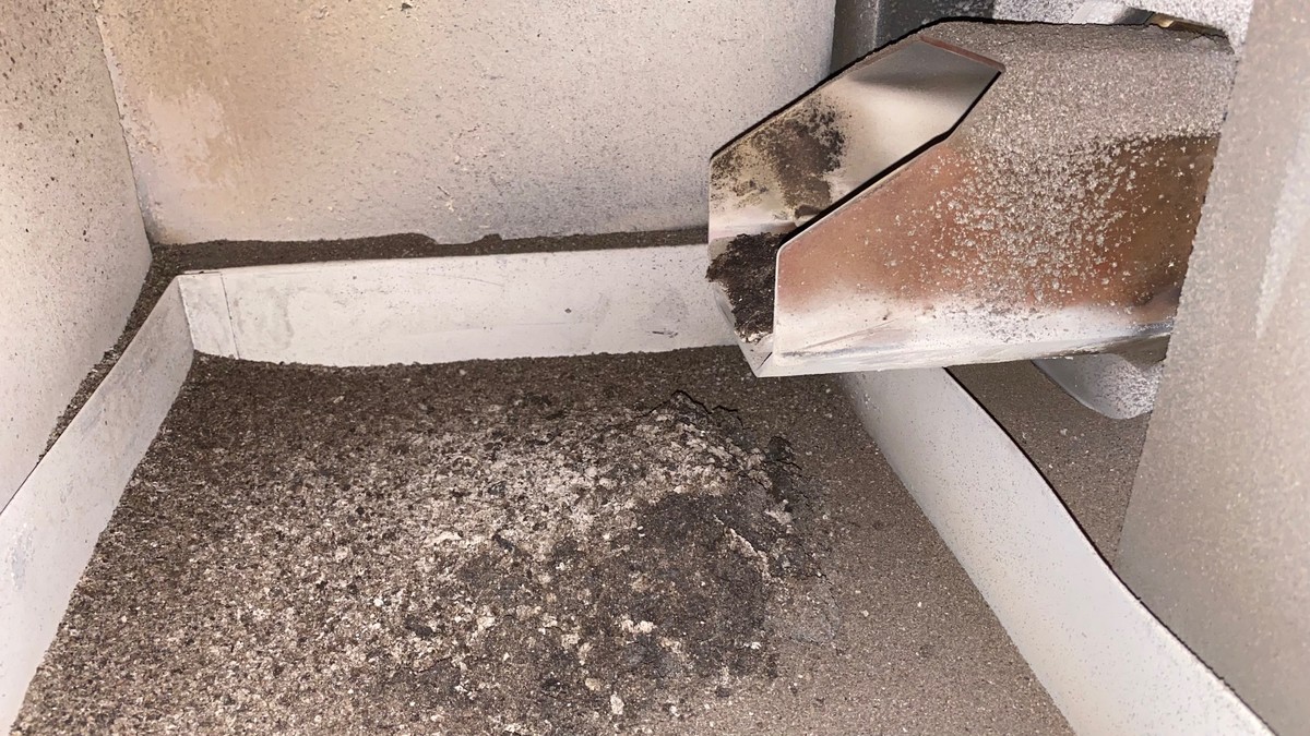

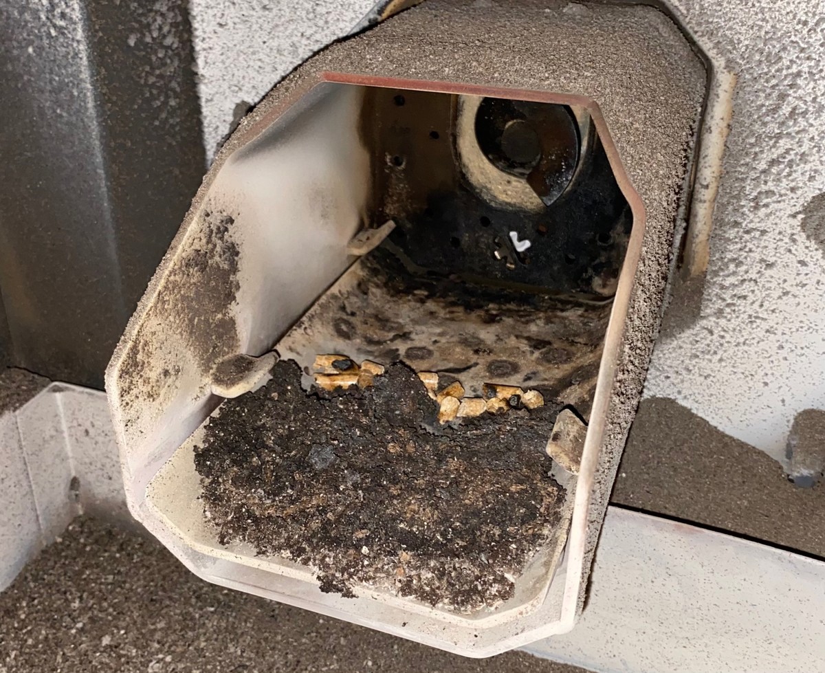

Po ustawieniu zasypu na 35 sekund piec rozpalił się bez problemów, ale patrząc na palnik i popiół nie ma dobrego rezultatu. Dodatkowo pojawił się niedopalony pellet.
Proponuję tak
Jeżeli kocioł odpalił się bez problemu z dawka 35 to pozostawiłbym.
Rodzaj pompy: zmiana na "Pompa CO"
Pokażą się wartości :
Próg temperatury - dajmy 46
Histereza - dajmy 1
Wybór czujnika - dajmy czujnik CO
Nastawy temperatur - temp. zał. pomp dajmy na 48st

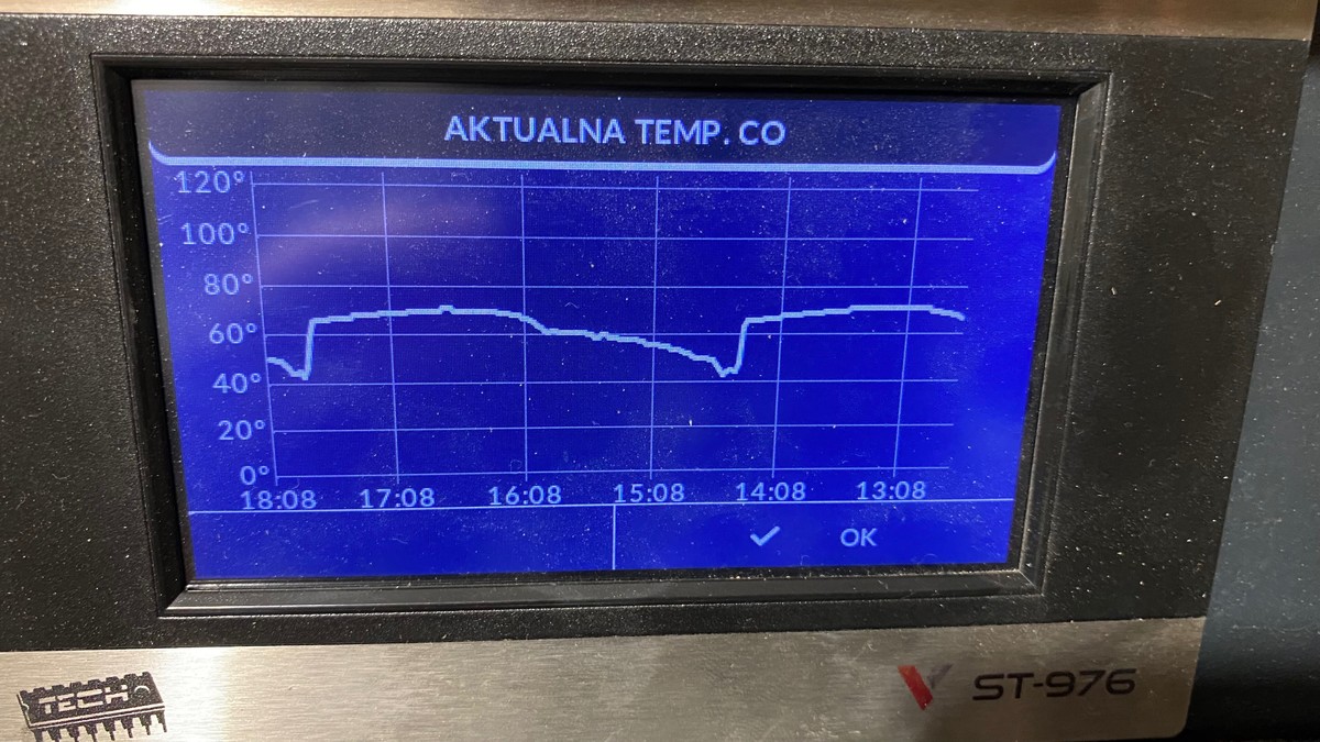

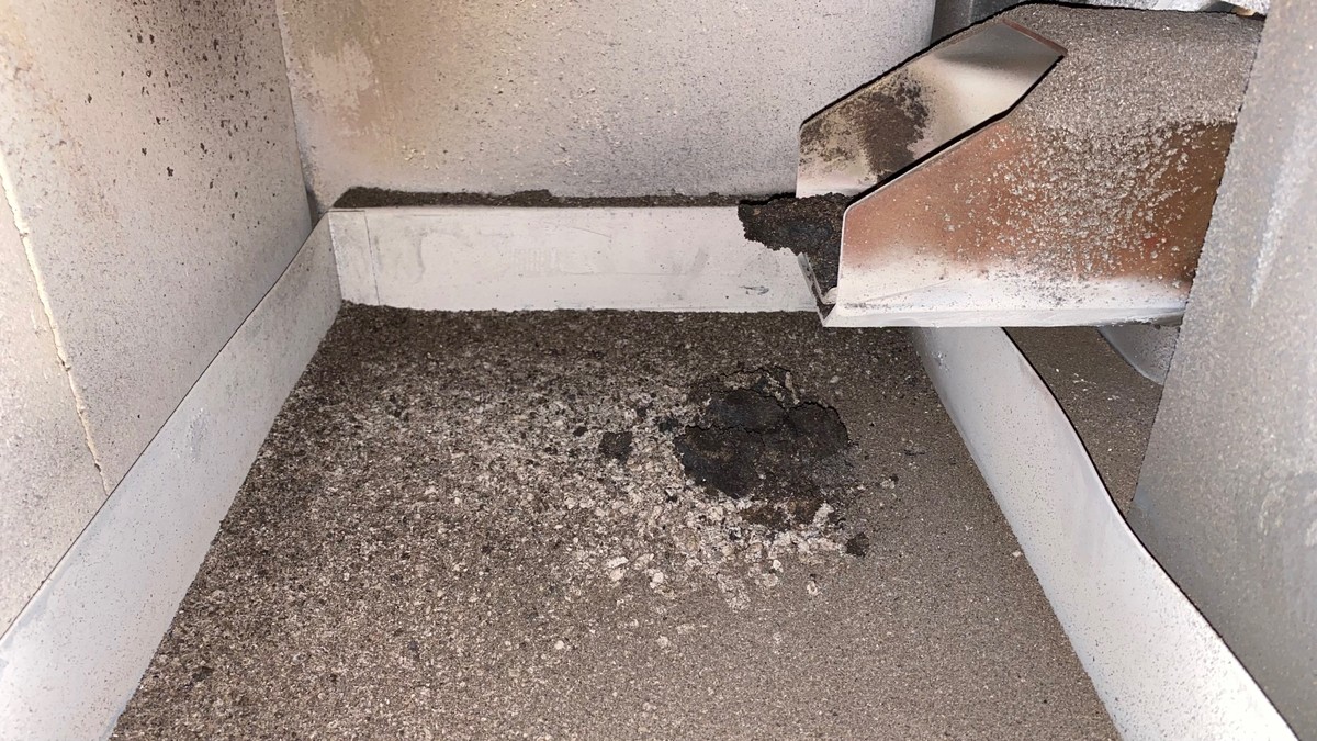

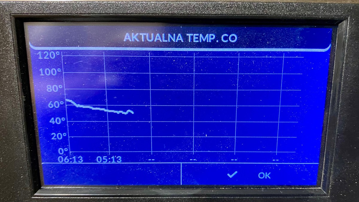

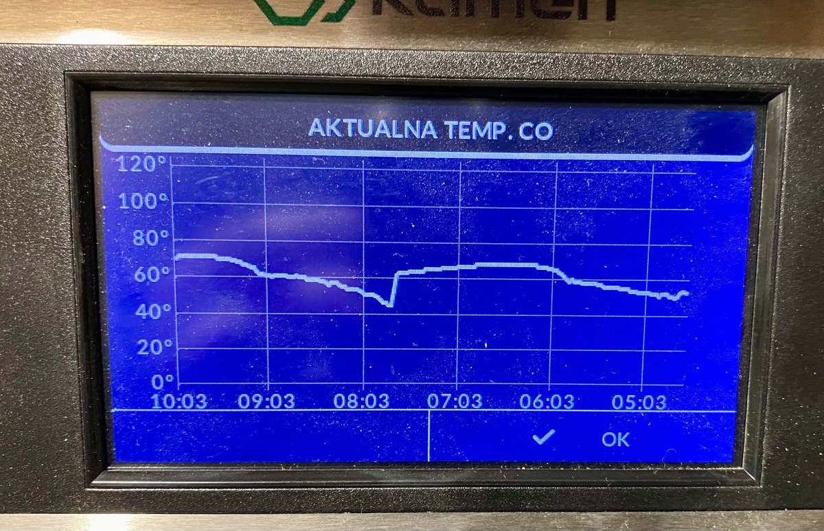

Wrzucam zdjęcia po nocy palenia po zaproponowanych zmianach. Z mojej obserwacji wynika, że piec długo osiąga temp 55 po czym w końcowej fazie dochodzi do 60, kiedy już pomieszczenia są dogrzane. W trakcie wygaszania dochodzi do 67.
Nie rysuje nam się wykres CO oraz CWU. Jest dostępna tak jakby tylko 1h wstecz?
Czy przy takich rezultatach na palniku mogę zostawić piec bez nadzoru do Niedzieli wieczór czy lepiej go wygasić? O 12:00 muszę wyjść.
Może zostać. Co do wykresu to musiał być chwilowy zanik napięcia i dlatego skasowało. Warto było by pomyśleć o jakimś zabezpieczeniu (UPS)
Co do pozostałości na palniku tu trzeba coś pokombinować może jeszcze z ewentualnym czyszczeniem palnika w pracy.

Te ustawienie nowe w temperaturach jakie podałeś wczoraj, były wpisane na noc. Nad ranem był zanik więc skasował nam się wykres. Przesyłam to co mamy na ekranie.

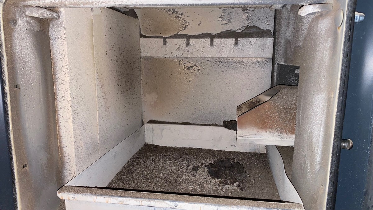

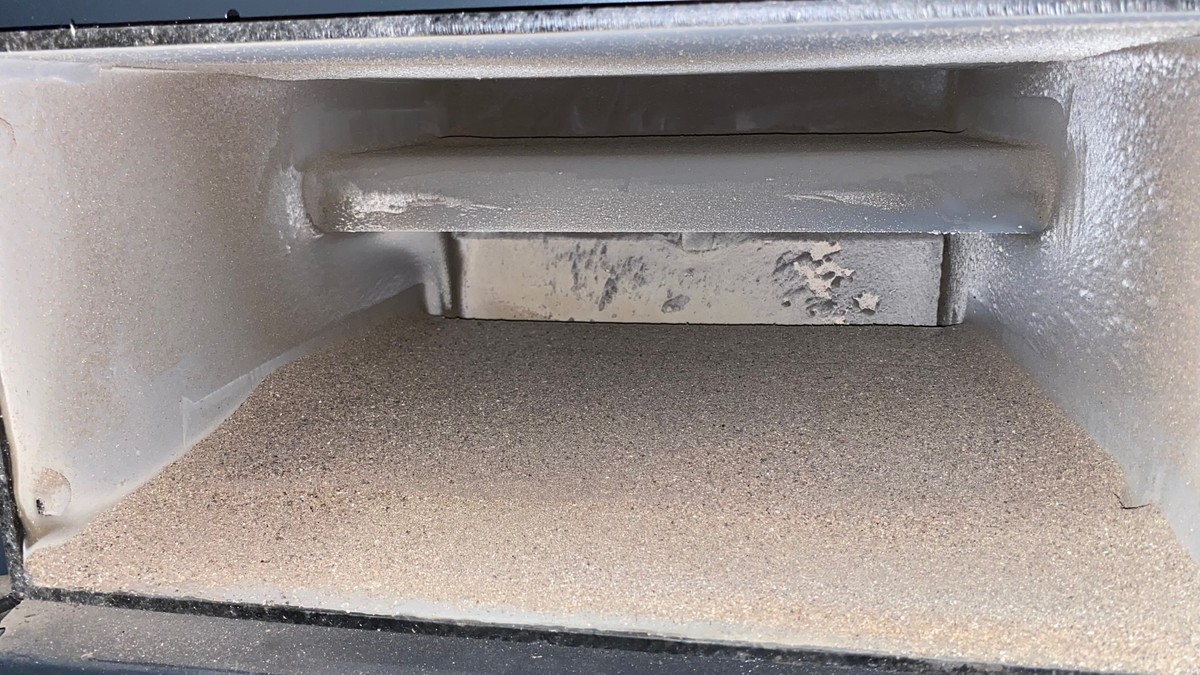

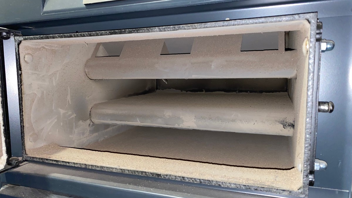

Ciekawi mnie jak wygląda wymiennik kocioł w środku. Szkoda że nie masz czujnika temp. spalin to też dużo pomaga w ewentualnym ustawieniu spalania. Może warto ponownie zainstalować te zawirowywacze.
Za jakieś pół godziny muszę wyjechać i zostawiam piec do jutra. Jeśli to nie problem to zostawiam jak jest i zmienię częstotliwość czyszczenia w Niedzielę wieczorem. Dodatkowo spróbujemy też jutro zainstalować zawirowywacze.
Zrobię też zdjęcia kotła w środku w każdej komorze. Co do płomienia wydaje sie, że jest ok. Nagrzewanie pomieszczeń wydaje mi się teraz wolniejsze, przez to że piec dochodzi wolniej do tych 60 stopni.

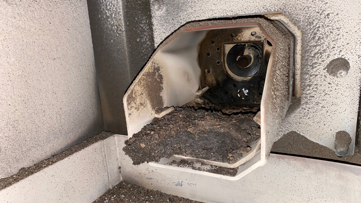

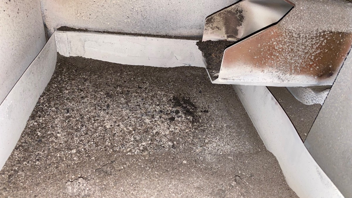

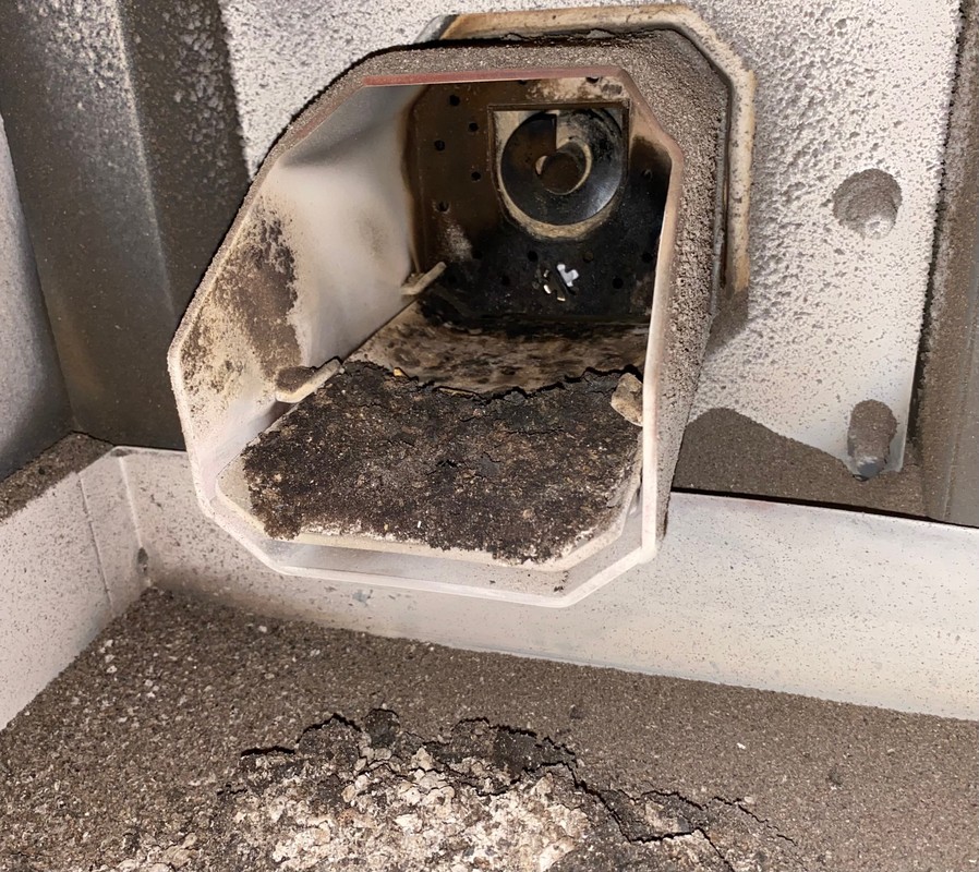

Przesylam zdjęcia komór kotła oraz popiołu i palnika po pracy od wczoraj rano do teraz. Wyczyściłem popiół z półek i zainstalowałem zawirowywacze
Po kolorze wymiennika wygląda że nie jest najgorzej. Zawirowywacze można zainstalować. Zostaje nam jeszcze to czyszczenie rusztu.

Pasowało by sprawdzić jak pracuje ruszt w trakcie wygaszania ewentualnie po wygaszeniu w pracy ręcznej.
Sprawdziłem zachowanie rusztu w pracy ręcznej. Zauważyłem, że przesuwa się on jakieś 1mm/s.
Po wyjściu z pracy ręcznej (piec wygaszony) włączyła się procedura czyszczenia. Pewnie dlatego, że ruszyliśmy rusztem? Ruszt poruszył się maksymalnie do tyłu i wrócił do normalnej pozycji. Piec wyświetlał to jako „Ruszt 100%”.
Zdziwiło mnie to, że przykładając rękę do rusztu w ogóle nie czuć było podmuchu powietrza w trakcie „Ruszt 100%” mimo włączonego wentylatora. Czuć było delikatnie podmuch w jego górnej części nad ślimakiem, który dawkuje pellet. Wrzucam jedno zdjęcie
W pracy ręcznej rusztu wentylator nie działa. Podczas czyszczenia w trakcie czyszczenia pracy rusztu ma wentylator pracować z pełną mocą - trzeba to zaobserwować.
Po pracy ręcznej rusztu jeśli wrócimy do menu ruszt jeszcze raz się uruchomi samoczynnie i ustawi się do pracy.
