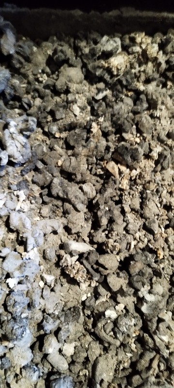

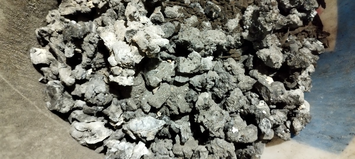

mam problem z ustawieniem tego pieca [b]defro komfort eko lux 25[/b]
powstają spieki ( prawdopodobnie koksowe , posklejane kawalki ekogroszku jakby nie dopalone, ale kruche) do tego sadza w piecu.

Nic dziwnego przy takich parametrach, ktoś się bardzo postarał i sporo namieszał zmieniając fabryczne ustawienia. Wróć do ustawień fabrycznych. W sterownikach Defro z tego co pamiętam min obroty we wszystkich mocach to 80 a min wentylator roboczy to 13. Jutro mogę sprawdzić.
Przy ustawieniach fabrycznych było jeszcze gorzej zero popiołu tylko czarne spieki
 Jak już masz korektę powietrza górna i dolną na 0 to ustaw sobie obroty 100-280, podawanie 2-5 , przerwę 30-70, wentylator roboczy 21-27. Nadzór podawanie 1s co 5 min, nadmuch 30%. Spróbuj i daj znać jakie efekty.

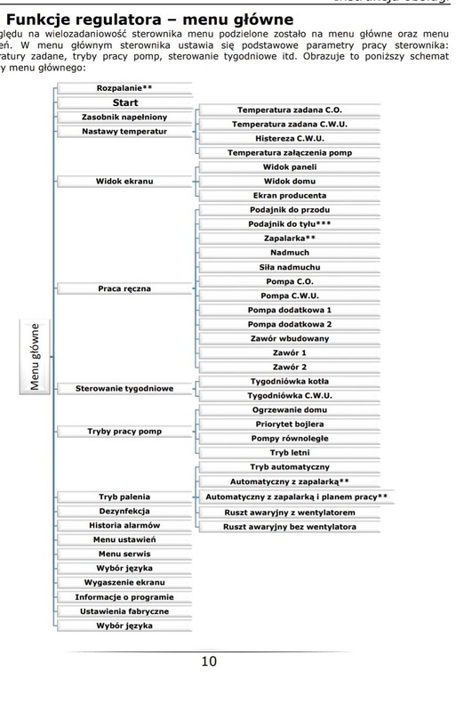

Tu mam instrukcje. I NADMUCH JESTtaki jest twój sterownik?Screenshot_2023-11-13-16-51-09-85_e2d5b3f32b79de1d45acd1fad96fbb0f.thumb.jpg.45993b90b4d300e3e254a0419406e86f.jpgScreenshot_2023-11-13-16-47-48-23_e2d5b3f32b79de1d45acd1fad96fbb0f.thumb.jpg.41af726959cb551b2242face2502bffb.jpg
Instrukcja jest z k1prv4 a ja mam k1pv4
Ale menu jest to samo...
Nadmuch znajduje się w pracy ręcznej używany np do rozpalanie po kliknięciu w niego załącza się nadmuch ale jeśli się wyjdzie wstecz np do głównego menu to się wyłącza. I przechodzi w tryb pid
