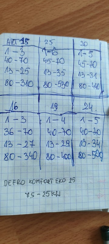

Nie wiem jakie miałeś ustawienia fabryczne na poprzedniej wersji ale może to ci się przyda. Piec Defro z mała turbinka. Wszystkie moce.IMG20231114091711.thumb.jpg.53942cef15e39791f1ed0b8172522b09.jpg

zmieniłem moc pieca na 25kw ret przywróciłem ustawienia fabryczne
fabryczne ustawienia wyglądają tak:
temp zadana 50 stopni
czas podawania podajnik min  1s
czas podawania podajnik max 3s
minimalna przerwa podawania 21
maksymalna przerwa podawania 45
wentylator roboczy min 14
wentylator roboczy max 35
minimalne obroty wentylator 80
maksymalne obroty wentylator 410
korekta powietrza 0
Nadzór:
czas  podawania 2s
przerwa podawania 6min
czas pracy wentylatora 10s
czas przerwy wentylatora 7min
siła nadmuchu 100 bieg
Zobaczymy jak to będzie działać...
martwi mnie tylko krotki czas podawania i siła nadmuchu w nadzorze ustawiona na 100 tak ma byc?
Właśnie miałem ci proponować abyś jednak włączył te 25 kw. Jak widać woźnica w obrotach jest. Nie w nadzorze daj 30%, resztę zostaw. Później reguluj korektą powietrza.
w nadzorze ustawiłem 30% i zawalony piec sadzą, teraz zauważyłem że piszesz "nie w nadzorze" czyli gdzie to ustawic? i ile dac w nadzorze?  w nadzorze zostwawić 100%? poprawa jest, aczkolwiek nie zadowalająca. czas podawania zwiekszyłem w nadzorze o 2sec bo sie kopiec zapada (dokładnie to sie niezapadał, ale były dziury dość głębokie, a posklejany wegiel szedł do góry)
