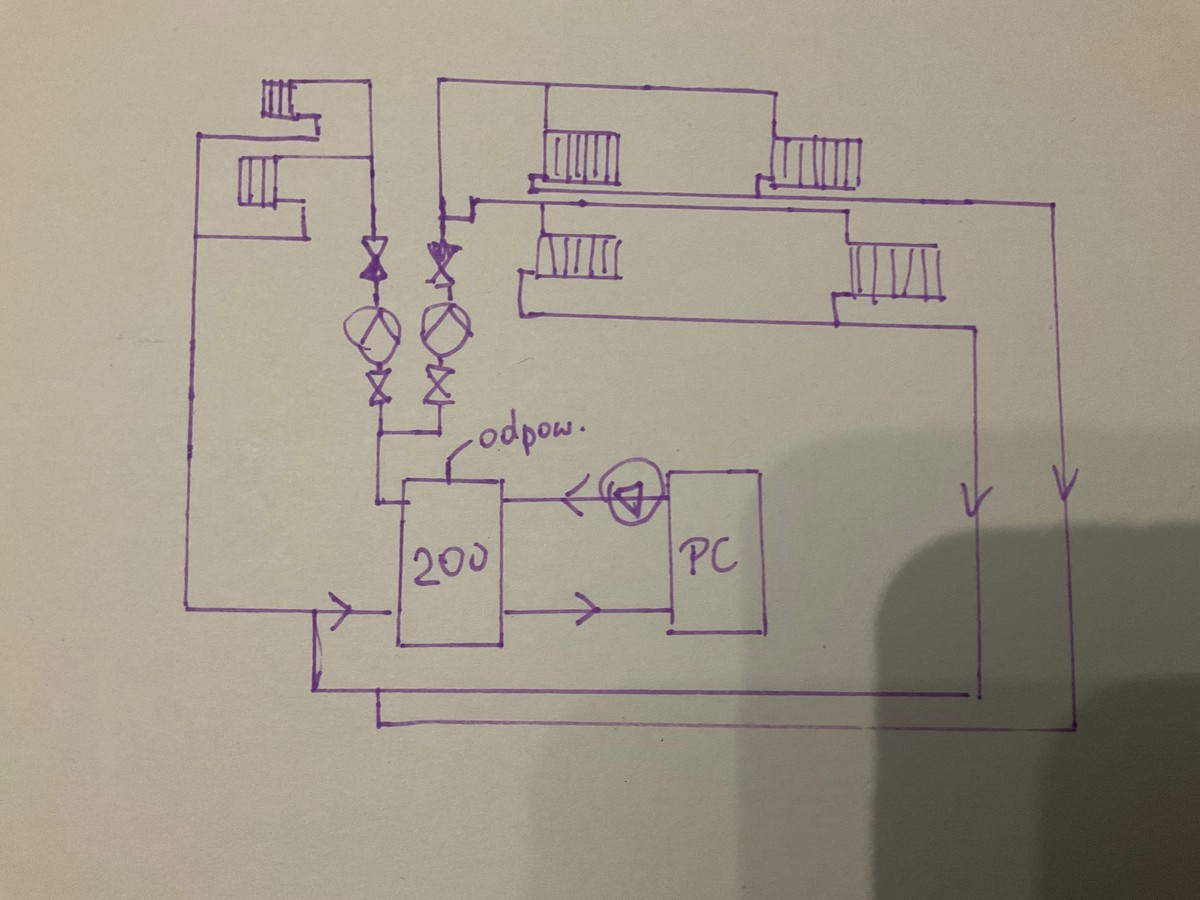

Dziś sytuację w pracy pompy mam taką, że np po wietrzeniu pomieszczenia, temperatura na sterowniku pokojowym spadła, okno zamknięte, to mimo, że temperatura w pomieszczeniu nie została jeszcze osiągnięta, to ona itak się wyłączy bo temperatura na powrocie rośnie. Czy to prawidłowe działanie. Grzejniki mam podłączone w układzie dwururowym, a nie z rozdzielaczy. Mam 3 pętle ( 3 części budynku), a w kotłowni powroty wszystkich 3 schodzą się w jedną 28. Wyjścia na instalację z pompek 28. Załączyłem odręczny schemat instalacji. Odpowietrzania na buforze jest. Naczynie przeponowe na powrocie jest. Dwie pompki za buforem zapewne nie są potrzebne, ale miałem pomysł, aby sterować je termostatami, jeden na górze drugi na dole, ale to się nie sprawdziło. Gdy pompka, czy to jedna, czy obydwie się uruchomiły i wpompowały 70 litrów wychłodonej wody do bufora 200 litrów, to pompa PC się wściekała i wchodziła na wysokie parametry. Zastanawiam się jeszcze czy nie jest coś uszkodzone w mojej pompie i będę jeszcze rozmawiał z serwisem.

Tak się jeszcze zastanawiam, czy może mam problem z instalacja? Jaki? Nie wiem (oczywiście nadal nie wykluczam pompy). Zrobiłem zgłoszenie do serwisu-niech kombinują. Ale wracając do instalacji, mimo, że dziś było na dworze + 7, a teraz jest +2 to efekt pracy PC mam taki sam, że pracuje do 15 min i stop, z tym, że po starcie wchodzi na wyższe obciążenie (jak zimniej na dworze), ale mniej więcej w tym samym czasie co zwykle osiąga zadaną na zasilaniu. Problem jest z powrotem z instalacji- temperatura rośnie co powoduje wyłączenie PC. W domu ciepło, grzejniki nie są całe ciepłe bo od czego-temperatura na zasilaniu 34. Powrót dochodzi do 31*C. Pompka obiegowa w PC sterowana manualnie. Nie wiem gdzie szukać problemu!. Chyba, że PC coś nie reguluje. Ale chyba nie jest możliwe, że dom z lat 80 przy +2 nie ma zapotrzebowania na poziomie min PC
Nie ma nikogo co by podpowiedział co mogę jeszcze zrobić z tym fantem? Dziś temperatura na dworze 0, a ona chodzi bardzo podobnie. Bo zacznę wierzyć, że mam dom pasywny. 10-15 min pracy, postój 15 min i jazda. Cały czas ten sam problem- chwilę chodzi, temperatura powrotu powolutku rośnie (sprawdzone na dodatkowym termometrze, zarówno powrót do bufora, jak i powrót na PC. W domu 22,8-23. Nie wiem, ale może coś jest z automatyką PC i nie dawkuje odpowiednio ciepła, bo przecież chyba nie jest możliwym, aby przy 16 grzejnikach nie można było uzyskać różnicy na powrocie 4*. U mnie dochodzi nawet do 2* i się wyłączy.
Masz źle zrobioną maszynownię z pompą ciepła i tyle. Podłączenie bufora do przerobienia na szeregowy i całość zacznie Ci poprawnie działać.

Jeżeli dobrze widzę to jest to pompa 16kW. W katalogu 11-14-16 mają jeden wspólny agregat zewnętrzny. 11 ona jest tylko z nazwy. O ile moc nom i max łatwo ograniczyć modulacią, to mocy min nie da się tak łatwo ograniczyć. Max pobór 10,5A, co daje ok 6,7kW i od tego należy liczyć 30%. Następnie wynik pomnożyć na COP w danej t zewn. Będzie tego ok 7kW przy +7C i ok 5kW przy obecnych - 1C.
Dom twój pewnie potrzebuje 8-9kW ale przy - 20C i wysoki parametr.
Dodatkowo stopniowa, a nie płynna modulacia mocy i "agresywny" algorytm PID.
Tak, że nie ma dla ciebie ratunku.

Czy pracy to nie wiem, ale postoju to na pewno NIE. Zachwalano mi tę pompę przy znikomej na temtami czas wiedzy na ten temat. Czas postoju można wydłużyć co najwyżej wymuszonym min czasem postoju sprężarki (max czas postoju można ustawić na 20 min). Przy obecnych temperaturach przy postoju 15min temperatura spadnie w układzie 4-5*, a jak by stała 20min to pewnie ze 6. Po starcie to podchodzi do 60-70% i po stopniowym osiąganiu temperatury, wcale tak szybko nie reaguje z modulacją. Czas do wyłączenia jest praktycznie taki sam bo po prostu bardziej wariuje. Największy minus tej pompy to jest taki, że nawet jakby się chciało duży bufor to to nic nie da. Ta pompa ma w sterowniku ustawione, że jeśli temperatura na zasilaniu spadnie o 1* od tej wynikającej z krzywej, to to jest znak do startu, (oczywiście trzyma ją jeszcze ustawiony czas postoju max 20min.). Czyli sytuacja taka pojawi si już po 20sek po zatrzymaniu, bo powrót jest chłodńiejszy 2-3 stopnie, przepływa przez pompę i czujnik zasilańia. Podsumowując, to długi cykl pracy będzie przy pierwszym uruchomieniu bufora, natomiast po jego wygrzaniu, pompa będzie uzupełniać tylko zabrane ciepło, a czy to będzie bufor 200 czy 600 to będzie prawie to samo, z tym tylko, że może mniej agresywnie będzie uzupełniać. Dla mnie to to jest pompa TYLKO do podłogówki. Najgorsze w tym, że serwis szkoli fachmanów, którzy właśnie tak dobierają urządzenie, a później zostawiają z tym klienta. W mojej okolicy nagminnie zakładają 11kW, nie ważne jaki budynek.

Przede wszystkim niech przerobi układ z bufora równoległego.

Z przeróbką bufora, to nie ma problemu, tylko pytanie czy ma to jakieś znaczenie gdy podłączę odwrotnie, czyli: powrót z instalacji na dole, a powrót na PC górą?
Wydaje mi się, że chodzi o to, żeby przy defroście pompa dostała cieplejszą wodę z góry bufora, a nie z dołu.

Ale pokazują różne schematy. I te dwa główne równolegle i szeregowe są właśnie odwrotnie
To musisz wypróbować na wszelkie strony, przy zaworach odcinających bufor to chyba nie problem.
Natomiast ważny jest czas próby - 2-3 dni w jednej konfiguracji to minimum
