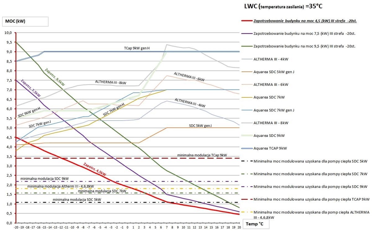

Mam tabelę z T CAP 9  - jego minimalna moc modulowana jest w okolicy 3 kw to ta 12 czy 16 będzie zapewne ciut wyżej .
Jednak 3 kw  dla sporego przecież domu wydaje się  najmniejszym możliwym zapotrzebowaniem  jesli trzeba cokolwiek grzać.
Dzięki za wykres, rzeczywiście w okresie gdy dom jest ogrzewany pompa pracująca minimalnie z mocą 4kw powinna pracować całkiem dobrze. Pytanie które nasuwa się kolejne jaka jest różnica w mocy minimalnej 16, 12 a 9. (Mam nadzieję że nie proporcjonalna). Dane dot. poboru prądu w podobnych warunkach dostarcza Panasonic i są całkiem obiecujące, różnica nie jest duża. Nie widziałem pracy pompy w praktyce, ale jeśli w okresie letnim rzeczywiście będzie się zbyt często wyłączać (myślę że nie jest to aż taki problem) to fajnie by było gdyby Panasonic wprowadził możliwość zwiększenia tolerancji temperatury tzn. pompa wyłącza się jak osiągnie zadaną temperaturę, a włącza dopiero gdy temperatura spadnie poniżej 10 stopni od zadanej, dzięki temu mogłaby ograniczyć liczbę uruchomień agregatu. No ale miejmy nadzieję że jest to dobry sprzęt i będzie działał niezawodnie nawet mimo częstych ponownych włączeń. Ciekaw jestem tylko jak wygląda to w przypadku 12 i 16.
