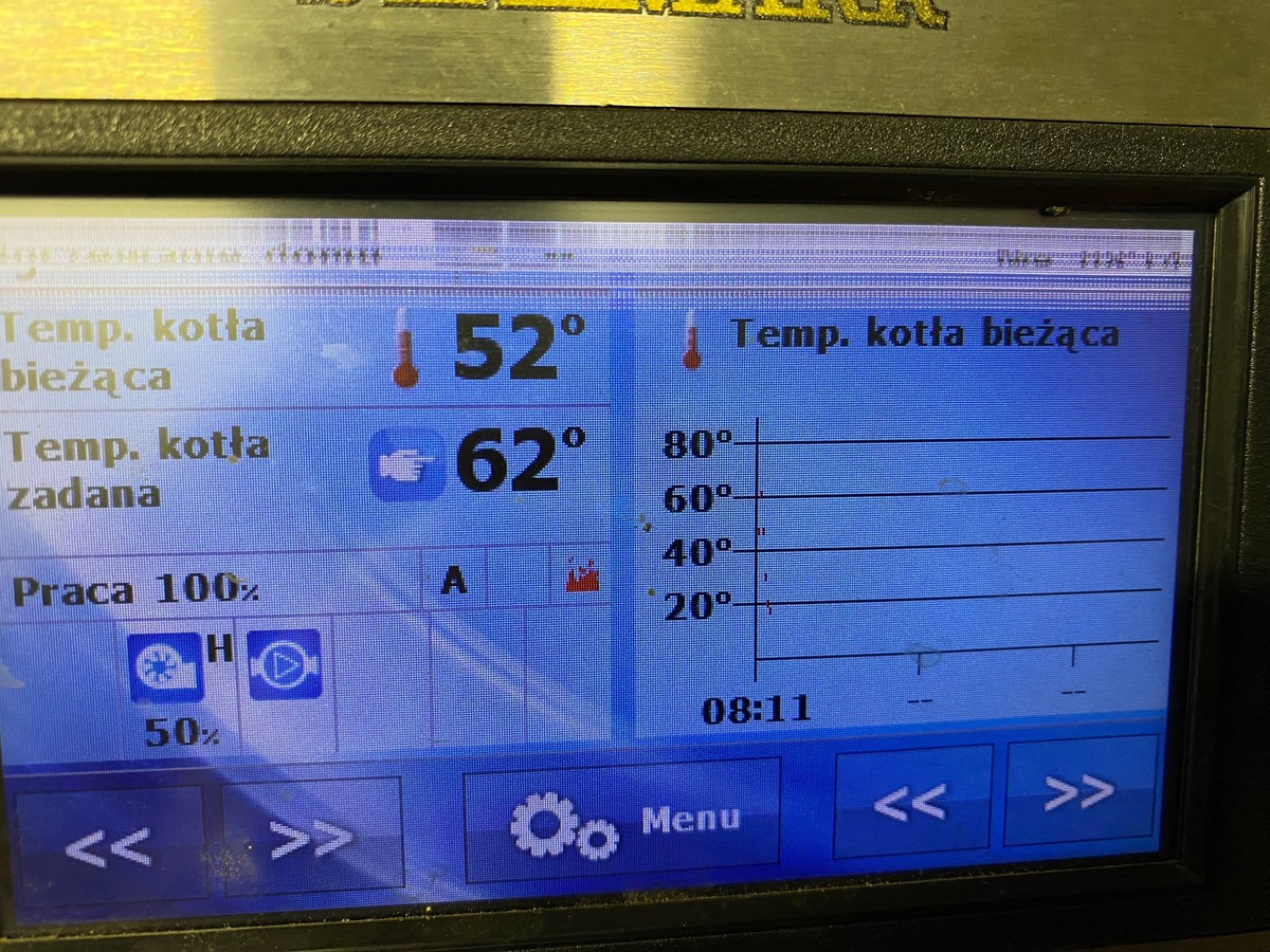

Dziś odpaliłem kocioł ,na sterowniku pojawiły się paski .Miał ktoś podobny problem , chodzi mi czy to wina wyświetlacza czy może ktoś próbował resetować do ustawień fabrycznych. Podejrzewam że padł wyświetlacz ale to dopiero początek trzeciego sezonu  .  Zaczął również głośno chodzić wentylator w palniku na pelletIMG_0164.thumb.jpeg.3c779c1d2444e3fde2bd03d0df462bf3.jpeg
Prawdopodobnie padnie za niedługo całkowicie sterownik. Przyczyna jest w zasilaczu. Ja w swoim ominąłem zasilacz i dałem zewnętrzny. Działa teraz bez problemu. Objawy miałem podobne jak u Ciebie. Na początku paski, potem mruganie, a na koniec zgasł całkowicie.
To są oczywiście tylko moje domysły. Jakiś elektronik pewnie to ogarnie bez problemu.
U mnie może to kwestia UPSa bo cały kocioł jest pod niego podpięty,mogę ominąć główny zasilacz ale UPSa nie .Jakie parametry zasilacza użyć ? a w ogóle wyświetlacz ma dodatkowe oddzielne piny na wpięcie innego zasilania ? Mam nadzieje że mój wyświetlacz  jeszcze sezon pochodzi a tak w ogóle skąd wiedziałeś  że to zasilacz, mierzyłeś  multimetrem napięcie  ile dochodzi do wyświetlacza ? ?
Czasem tez tasma nie laczy od wyswietlacza.
Właśnie przed chwila sprawdzałem ,wszystko sztywno trzyma
Jakiś czas temu miałem u szwagra podobny efekt z panelem pokojowym st280.
Rozebrałem panel na częściej pierwsze, przeczyściłem styki i tasiemkę ekranu i wszystko wróciło do normy. Okazało się że od wilgoci która w tym roku jest dość wysoka spowodowało że trochę się utleniło.
Dzięki za radę ,jutro spróbuje to zrobić ,ogólnie piwnice mam suchą  aż za suchą ale wilgoć  pchała mi się przez  okno.

Sterownik zamiast na serwis trafił do znajomego co miał go tam zawieść. A że nie chciało mu się jechać, to go rozebrał, zmierzył i naprawił. Pisząc zasilacz, miałem na myśli zasilacz w środku sterownika. Nie wiem jaki to symbol, ale to taka mała kostka. Są bardzo awaryjne te zasilacze. Koszt około 15 złotych. Kupił jeden, był niestabilny, kupił drugi, to samo. W końcu wywalił ten zasilacz, wyprowadził kabelki tam gdzie było 230V i teraz mam tam podpięte kable 12V z zewnętrznego zasilacza. Uszkodzone odesłał. Koszt naprawy wyszedł mnie zero złotych. 🙂
Przeczyściłeś  styki i tasiemkę ekranu ,masz na myśli -odpinałeś tasiemki ? przemywałeś to jakimś płynem ?
Dowolny mocniejszy alkohol.
Dziś czyściłem styki taśm ,wacik był brudny ale bez rezultatu  ,paski są nadal. Kontakt z producentem wstępnie rozwiązał problem ...podeślę  do nich- bo nowy to 1628 zł
No to naprawa powinna kosztować około 100-150 złotych.
Wspominali że ok 1/2-1/3 ceny nowego, jak będzie finalnie -nie wiem, oni zresztą  też nie wiedzą . Czas oczekiwania na zwrot sterownika  do 2 tyg. Mógłbym pobawić się z zasilaczem , jak kolega wcześniej wspominał ale to chyba nie na moje siły ale dzięki za info. .Jak kogoś to interesuje, to po wszystkim napiszę prawdziwą  przyczynę problemu.
