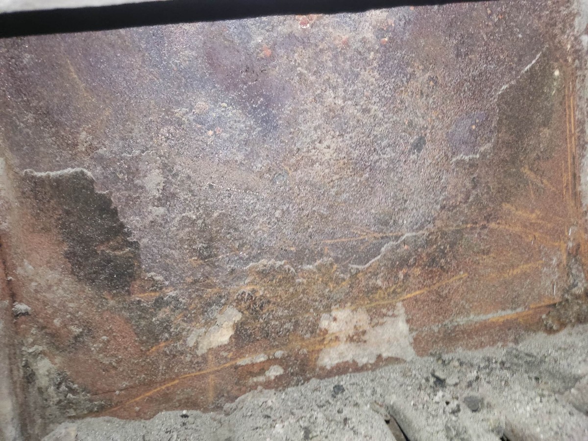

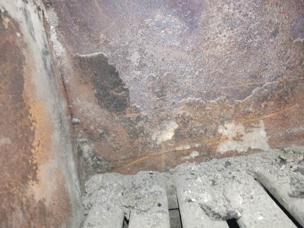

Rdza pod cegłami szamotowymi
Wyjąłem wszystkie 100kg cegieł szamotowych ze swojego starego kotła, żeby było go łatwiej wynieść z kotłowni.
Pod cegłami szamotowymi ujżałem ruda tańczy jak szalona, tak wyżarte, blacha cienka jak papier.
I to wyżarło tam gdzie była największa temperatura.
Dlaczego za cegłą szamotową rdzewieje i jak zabezpieczyć, żeby w nowym kotle za cegłami szamotowymi  nie rdzewiało ?

Za cegłami szamotowymi jeśli jest tego dwie albo więcej warstw , mamy niską temperaturę , tyle co temp powrotu wody do kotła. W sezonie letnim tam kumuluje się wilgoć na ścianach bo brak dostępu powietrza i ściany się nie osuszają.
Zabezpieczyć raczej tego się nie uda jakimiś środkami typu farba itp.
Można po sezonie grzewczym wyjąć cegły, dokładnie oczyścić i ewentualnie zakonserwowac jakimś olejem czy smarem.
Idealnie odporne na tego typu degradację są kotły żeliwne. Żeliwo jest bardzo odporne na radzę i żyje nieomal wiecznie. Nie wiem tylko czy obecnie kupisz taki kocioł. Chyba tylko używany. Opłaca się kupić nawet dwudziestoletni kocioł bo pozyje jeszcze drugie tyle.
Poza tym....po co Ci cegły w nowym kotle? Zdobądź mniejszy i nie będzie potrzeby wykładnia komory zasypowej szamotem.

Kondensacja przez długi okres czasu, potrzebny izolator odporny na wilgoć, albo szczelina wentylacyjna.
Kondensacja powstaje z dużych amplitud temperatury ( częste przepalanie/rozpalanie), a nie występuje przy paleniu ciągłym i w miarę stałej temperaturze kotła ( podobnie jest w wymienniku z kondensacją).  Też mam cegły szamotowe w komorze zasypowej luźno poukładane i nie zauważyłem rdzy za cegłami, ale palę ciągle ( nie ma dużych amplitud temperatury).

To jak całość pomaluje farbą żaroodporną a na nią pomaluje smołą to będzie rdzewiało czy nie?
Farbą  żaroodporną tak, ale smoła może się zapalić, uszkodzić, wypalić powłokę z farby.
W lato gdy kocioł stoi, taka konserwacja powinna spowolnić degradację blach. W zimie...przerost formy nad treścią. Nic to nie da.
Chodziło mi o to ,że pod cegłami szamotowymi nie było smoły i rdzewiało, a wyżej w komorze zasypowej gdzie nie było cegieł szamotowych była smoła i nie rdzewiało.

Dość istotne jest żeby komorę spalania na czas letni osuszyć a raczej wypalić ze smolistego nalotu , ja to robię przepalając drobne drewno ostro aż zostanie suchy popiół i podobnie suche ściany wymiennika ,niestety za cegłami nie znalazłem sposobu jak zabezpieczyć blachę pomimo że przez szamot uśmierciłem trzy kotły.
@Daćko Możesz wykorzystać do izolacji pomiędzy szamotem, a ścianką kotła: sznur, papier ceramiczny lub zwykły drobny popiół - powinno być lepiej.
Powolne rozpalanie też nie powoduje wysokich amplitud temperatury, ale wiadomo że wszystkim się śpieszy i dają ostro w palnik od startu.
Dlatego nie powinno się  przed płaszczem  budować ścianki z szamotu, tylko poniżej płaszcza.
Prawidłowa budowa takiej komory to izolująca  pustka powietrzna, którą tworzą  ekrany z cienkiej blachy żaroodpornej. Ekrany się mocno nagrzewają, dopalając substancje smoliste i  mają otwory wentylacyjne do wentylowania tej przestrzeni.
