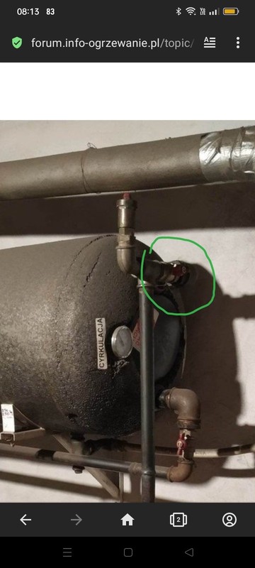

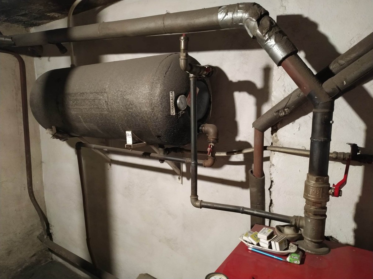

Wracając jeszcze do zamykania zaworu zasilania wody z kotła. Mógłby mi ktoś wskazać na przykładzie mojego zdjęcia, który to dokładnie jest (domyślam się, ale wolę mieć pewność).

Tu masz zawór zasilania.
Tego zaworu nie powinno tutaj być:
Po chłopsku to jest zawór który rozdziela moc grzewczą pomiędzy ciepłą wodę a grzejniki.
Gdzie powinien się znajdować ? Dlaczego takie rozwiązanie jest niebezpieczne ?
Przy nadchodzącej modernizacji można było by rozwiązać problem.
