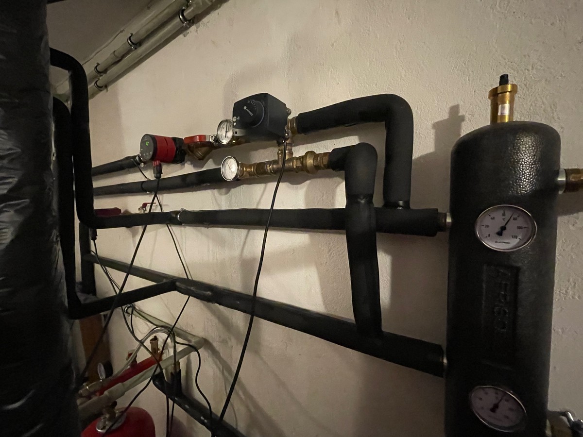

Czy zastosowanie inhibitora korozji może zablokować instalcje czy tez zdławić przepływ w układzie CO .
W moim przypadku mam problem słabo grzejące instalacji CO po zalaniu inhibitora , wcześniej woda sieciowa przepłukana , zalany dodatek odpowietrzona instalacja , a żeby grzejniki były ciepłe pompa 25-6 na max biegu.
Jedynym winowajca wydaje się owy inhibitor gdyż wcześniej było wszytko dobrze . Instalacja to głównie stał kotłowa mosiądz miedz i aluminium .
https://allegro.pl/oferta/inhibitor-korozji-rdzy-co-c-o-5l-1-50-10782202944?bi_s=ads&bi_m=listing:mobile:query&bi_c=ZmVkYzQ0MDEtN2FjMS00ODk0LWEwY2UtNmI2YzAyM2Q0NWY0AA&bi_t=ape&referrer=proxy&emission_unit_id=aa5d3caa-4625-4631-b8d5-1fc1ca97b1bb
Całe opakowanie 5l , instalacja + kocioł ma około 250l wiec tyle zaleca producent .
Sprawdź filtr siatkowy przed pompą .

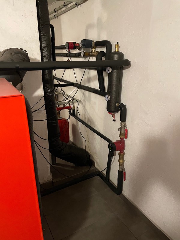

Filtr sprawdzony , inna pompa podłożona wskazania przepływy takie same czyli nadal coś nie tak z instalacją . Pompa kotłowa na 1 biegu wiec tez nie powinna być winna , tak podłączyłem sprzęgło i CO widoczne na zdjęciu . Naprawdę nie wiem gdzie szukać przyczyny gdy miałem 4d z pompa kotłowa wszytko działało super  , a przy sprzęgle jest dramat …
Ten drugi obieg z=wychodzący ze sprzęgła, co to jest?
Jakie rury do grzejników - czy zmieniałeś tylko 4D na sprzęgło czy jeszcze coś?
Brak widocznej ochrony powrotu.
Edytowane przez sambor
Drugi obieg podłogówka dalej CWU .
Oba te obiegu działają bdb , zmienione tylko 4d na sprzęgło i w konsekwencji rury wokół kotła . 1 cal idzie do CO dalej trójnik 28/22/22 i 22 poprowadzona podłoga i CWU .
Ochrony powrotu nie stosowałem , ponieważ przy 4d był dogrzany powrót , tutaj podobnie jest pompa na powrocie , myśle , ze jak zacznie działać CO to roznica będzie 5-10 stopni różnicy czyli tak jak zaleca producent kotła .
Może ZZ jest winny , ale jest zamontowany w dobrym kierunku i takie same są na pozostałych pompach .

Ołówek, kartka i rysuj jak masz to połączone, bo z tych zdjęć ni cholery nie wychodzi to co piszesz.
Podłączenie kocioł - sprzęgło 1 cal , za sprzęgłem 1 cal i po kolei wyjście CO fi28 , podlogowka fi22 i CWU fi22 . Powrotny w takiej samej kolejności i średnicy , zz za pompa CWU na zasilaniu , a na podlogowce i CO zz na powrocie za zaworem 3D / termostatycznym .

Na schemacie jest błąd. Winno być tak jak poniżej.

Bo nie sądziłem , ze sprzęgło będzie winne , skoro czytając po forach jest to urządzenie hydrauliczne bezproblemowe . Skoro wcześniej CO działał na zaworze 4d gdzie była pompa na instalacje i pompa powrotna to w przypadku sprzęgła tez powinno to działać …

Z racji szybkiego szkicu wdarł się błąd, podłoga jest podłączona poprawnie , tak jak na tym kolorowym schemacie wyżej , ona działa bardzo dobrze .
Pompa na instalacji ma moc 25-6 gdy dam ja na 3 bieg to przy mocy 33w i odkręceniu 1 czy 2 grzejników na 20 stają się one cieple . Przy zaworze 4d pompa chodziła na auto średnia moc to 10w i zaopatrzenie wszystkich grzejników , nie wiem dlaczego tak się dzieje , pompa sprawdzona podmieniona inna .
Zauważyłem też , ze gdy się ona załączy to długo trzeba czekać ,aż pociągnie ciepło ze sprzęgła ,które jest obok sprzęgło 65 stopni , a zawór 3D otwiera się prawie na max gdzie przed przeróbka to trwało sekundy …
Szukałbym przyczyn dużego oporu w układzie grzejnikowym, o ile faktycznie wcześniej działało: zapowietrzenie, zapchane sitko filtra (o ile jest, bo na zdjęciach go nie widzę), źle ustawiony zawór 3d (nie przekręciłeś go czasem?).
Jak wyglądają temperatury na dole i górze sprzęgła?

Różnica 2 stopnie między górą , a dołem sprzęgła . Układ odpowietrzony dlatego tez zdecydowałem się na inhibitor , Filtry przed pompami czyste , na grzejnikach średnio nastawy na 120l/h wiec dość sporo .
Zawór 3D również działa w prawidłowa stronę . Doczytałem jeszcze , ze dławi się zaworem grzybkowym pompę na powrocie , ale czy to jej wina ?
Obstawiam za mały Kvs zaworu 3D i za duża pompa na ten obieg grzejnikowy.
"60" to się daje na dużą podłogówkę a na grzejniki to"40" bywa i za wydajna.

Zawór 3D 1 cal kvs 12 , wcześniej 4d miał taki sam kvs . Skoro 25/60 nie daje rady to co da 25/40 , która na próbę i tak nie zdała egzaminu …
Powrotne na imbus są otwarte .
spuszczę wodę sprawdzę zawory na zasilaniu , czyli brak zaworu grzybkowego na pompie powrotnej ze sprzęgła na nic nie wpływa ?

Bolce pracują normalnie , ale dodatkowo rozruszałem , zwiększyłem również nastawę wstępna na max czyli 150l/h na grzejniku i gdy dałem pompe na 3 bieg , grzejnik ciepły .Wychodzi na to , ze są jakieś duże opory , których wcześniej nie było . Zdemontuje zawory może się pozatykały  przy okazji sprawdzę grzejniki od środka . Innego pomysłu już nie mam …
Edytowane przez adamu
Planuje te wynalazki czyli zawory heimeier eclipse wymienić na próbę chociaż na jednym grzejniki jak będzie różnica to zakupie już komplet . Bo skoro ze zdjęć i schematów układ kocioł -sprzęgło jest zrobiony prawidłowo i nie ingeruje on w prace pompy CO to winne są chyba zawory .
