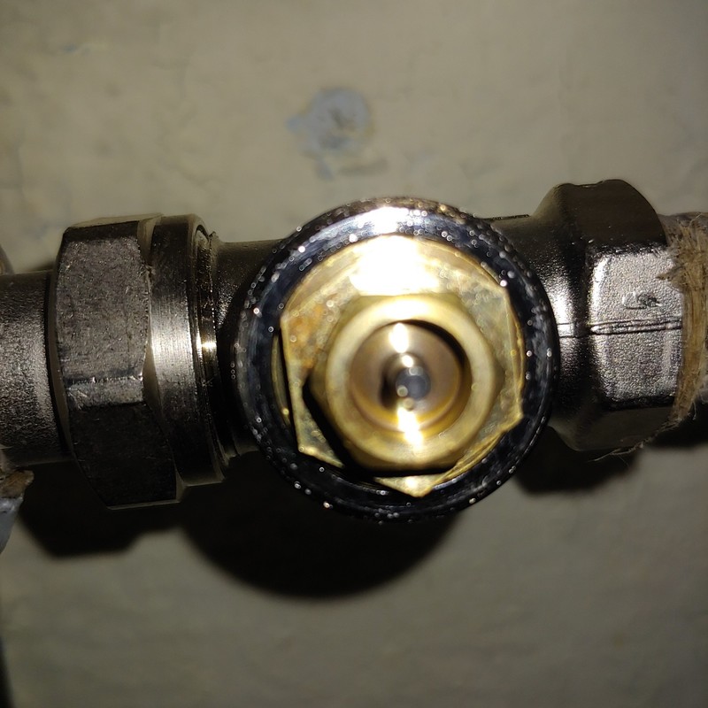

Te zawory to Herz Mini 1 9200 60. I tu też pytanie, po zdjęciu głowicy nie widzę możliwości regulacji wstępnej jak np w zaworach Danffos. To źle ,czy do przyjęcia że taka regulacja jest zbędna z uwagi na np budowę zaworu czy braku potrzeby takiej regulacji?

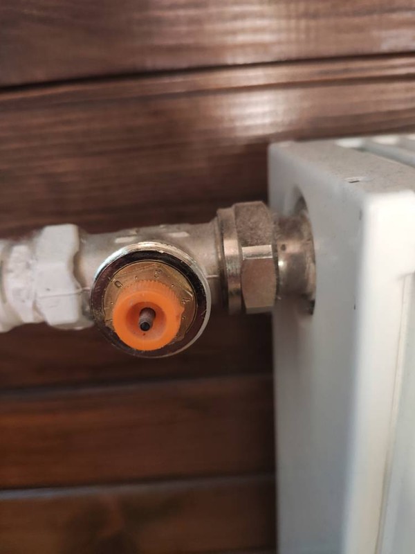

To popatrz dobrze bo ja mam te zawory i jest w nich możliwość kryzowania. Proszę fotka.
Nie widziałem jeszcze zaworów bez kryzowania.

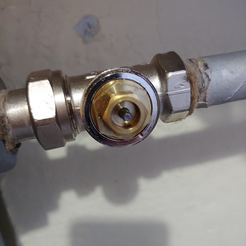

U mnie gdy zdejmę głowicę, brak tego pomarańczowego pokrętła. Jest tylko nakrętka którą jeśli się wykręci, widać tylko gniazdo z jakąś zawleczką i tyle. Będę w domu to strzelę fotkę jak to wygląda. Nie jestem pewny ale chyba tej skali dookoła brak. Dziwne . Typ zaworu podałem z pudełka po głowicy bo zawory mieli luzem. Logo HERZ widnieje na zaworach i głowicy.

To nie zawór, tylko oznaczenie głowicy, zawór może być inny i stąd brak tego pomarańczowego środka.
Tak jest jak piszesz, oznaczenie z pudełka po głowicy, zawory były luzem. Myślałem że to taki komplet. Tanie to nie było, 106 zł komplet x 13. Ale w sumie nie żałuję i nie dopatruję się szwindla bo robili mi to zaufani znajomi instalatorzy , którzy w tamtym roku zakładali mi kocioł gazowy i przerabiali instalację.
Jakieś korzyści ogólnie będą i nie robię rozkminy. Fotkę zrobię później.

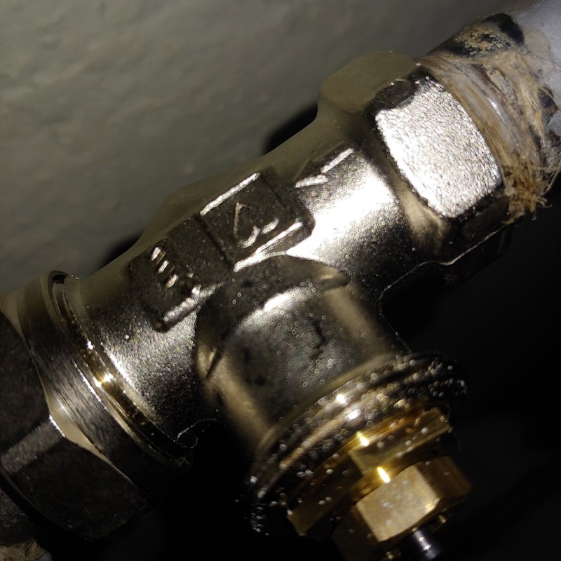

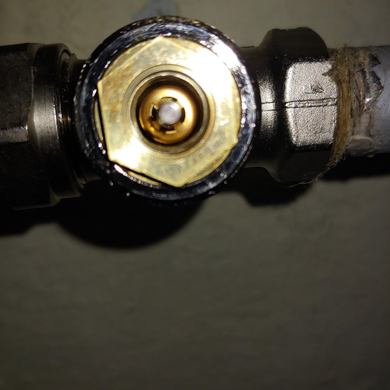

U mnie tak to wygląda.
Na zaworze jest symbol F12
Doczytałem o co chodzi z tymi zaworami.
Jest to typ zaworu bez regulacji przepływu z samą regulacją temperatury. Regulacja dlawienia przepływu jest dostępna na zaworze odcinajacym , montowanym dodatkowo na powrocie grzejnika.
