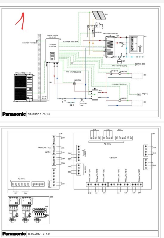

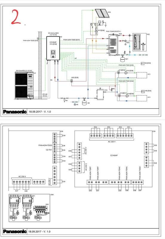

Witam dostałem proponowane schematy od firmy która będzie mi zakładać pompę ciepła i chciałbym aby jacyś doświadczeni forumowicze pomogli wybrać
Pompa ticap 12kw
Zbiornik wody 400l
Ogrzewanie tylko grzejniki

Na obu schematach jest inst solarna, o której nic nie piszesz oraz po 2 obiegi grzejne - te schematy to nie są od twojej instalacji.
Niech się firma lepiej postara
Przepraszam tak ma być instalacja solarna mam taka już 8 lat i nie chce z niej rezygnować
I rowniez mają być dwa obiegi grzewcze mam w jednym domu 2 różne mieszkania i stąd podział na dwa obiegi ale jedno cwu
A mógłbyś doprecyzowac co według ciebie jest źle?
Co mam im napisać że jest źle i chce lepiej?😩

Mi bardziej podoba się schemat oznaczony jako "2".
Tylko po grzyba są proponowane na nim dodatkowe dwa zawory trójdrożne i dwie pompy obiegowe.
Na dodatek należy dodatkowo zakupić płytkę rozszerzeń CZ-NS4P, a ona do tanich ni należy.

Przejrzałem na szybko dokumentacje i okazuje się, że płytkę rozszerzeń CZ-NS4P, należy także zamontować w przypadku sterowania układem solarnym.

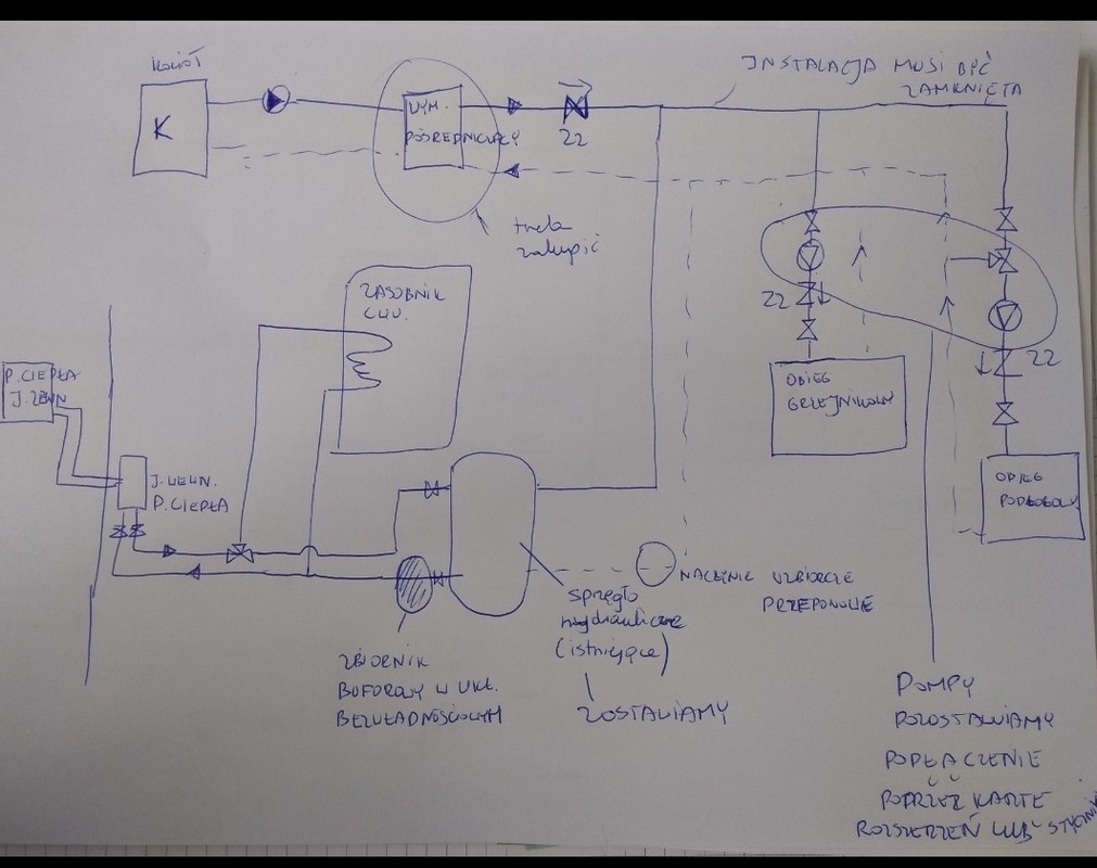

Z racji tego iż na poprzednich schematach brakowało wymiennika płytowego bo chce mieć możliwość podpięcia innego źródła ciepła w razie jakiś przerw w dostawach energii
Wczoraj otrzymałem coś takiego

A to akurat tylko w przypadku kiedy nie masz sterownika solarnego
Ja akurat posiadam zupełnie inny i mię ma to żadnego wpływu na pracę pompy

Jak przy takim „combo” poszedłbym w bufor rownolegle pełniący role tez sprzęgła. Czyli cos na wzor schematu 1. Kocioł peletowy w ukladzie zamknietym zeby wywalic wymiennik. Kwestia sterowania tym wszystkim i „inteligentnego” przelaczania PC, solary, kociol, obiegi CO.

Ja chce niestety wymiennik nie chce kotła w układzie zamkniętym

@Witek-z-Ulicy jak to policzyles lub skad te wartosci?
Przekaz ustny od pana Stanislawa Glodny, Panasonic Heating & Cooling Polska.
Bufor równoległy ma bardzo małe opory hydrauliczne, w porównaniu pozostałą częścią instalacji hydraulicznej.
Więc część wody w zładzie obiegu grzewczego od razu zawraca z powrotem do wymiennika pompy ciepła.
Edytowane przez Witek-z-Ulicy
Dopytaj o szczegoly. Czy to wystepuje zawsze i czy jednak da sie zrobic tak aby czynnik  „nie zawracal” tylko byl kierowany do obiegu CO.
Wracam do tego co chce autor dwa obiegi (chodzi o kaloryfery i chyba podlogowke) plus kociol peletowy.
