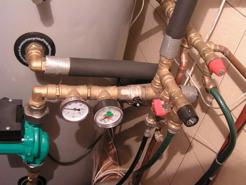

Nie zapomnij o termometrach na powrocie blisko kotła, za pompą grzejnikową oraz podłogową. Najlepiej takie wkręcane w trójnik
A właśnie a propos wkręcanych to  jak to połączenie jest fizycznie realizowane? Pytam, bo też planuję doposażyć instalację w termometry - czy ładujemy zwykły trójnik na rurę i do niego przylutowana ma być ta tuleja, a dopiero w nią wkręcony termometr? Czy też są jakieś specjalnie przygotowane trójniki pod takie termometry?
Tuleja jest wkręcana w trójnik następnie w nią wkłada się termometr
Taki termometr jest bardziej precyzyjny niż przylegowy
Edytowane przez majschi
Kupujesz tuleje pomiarowe i termometry pasujące do nich.
Tuleja musi się dać wkręcić w trójnik ( jak trzeba to przez redukcję) w tuleję wstawiasz na wcisk termometr.
dziękuję za odp., z tego co widzę termometry mają tuleje z gwintem zewn., czyli jakiś trójnik mosiężny z gwintem wewn. najszybciej załatwi sprawę ...+ ożenienie tego z rurą miedzianą
