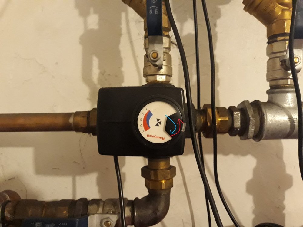

Samo podłączenie jest dobre, pytanie tylko czy zawór właściwie ustawiony.
Łatwo to sprawdzić: po przekręceniu mieszacza maksymalnie w lewo, rura z pompą CO ma być gorąca, zaś w prawo - obieg kotłowy ma robić się gorący. Sprawdzamy na włączonej pompie CO i wyłączonych pompach CWU oraz tej na powrocie z 4D.
Siłownik: otwieranie - w lewo, zamykanie- w prawo.
A więc tak: wygląda, że u mnie to jest chyba inaczej? Otóż tak jak na zdjęciu poniżej: ruch pokrętła zgodnie z kierunkiem strzałki czerwonej powoduje, że na wyświetlaczu rośnie % otwarcia zaworu i wówczas temp. dana za pompa CO rośnie. W momencie ruchu zgodnie z strzałką niebieską % otwarcia maleje i temp. również za pompą CO  maleje. Czy tak jest prawidłowo?
Swoją drogą te cyfry na tym 4D są do góry nogami? To jest w porządku?
Edytowane przez mik90
Nie jest inaczej, tak ma być. Jest prawidłowo :)
Nie pamiętam jak w Honeywellu jest osadzany napęd na zaworze, ale najczęściej sam napęd można ustawiać na trzpieniu zaworu co 90 stopni. Sam trzpień jest chyba kwadratowy. Nie pozostaje nic innego, jak ściągnąć pokrętło i napęd w jednym ze skrajnych położeń i obrócić sam napęd o 180 stopni tak aby cyfry były widoczne normalnie i z powrotem założyć napęd i pokrętło na miejsce.
Dla pewności na nowo przeprowadzić kalibracje zaworu w sterowniku ( o ile taka opcja jest).
Edytowane przez gmaj22
Ok. Czyli jedynie jest to aspekt wizualny? Reszta rozumiem że działa poprawnie?
