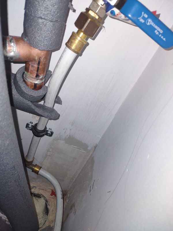

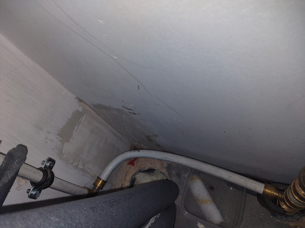

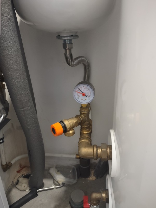

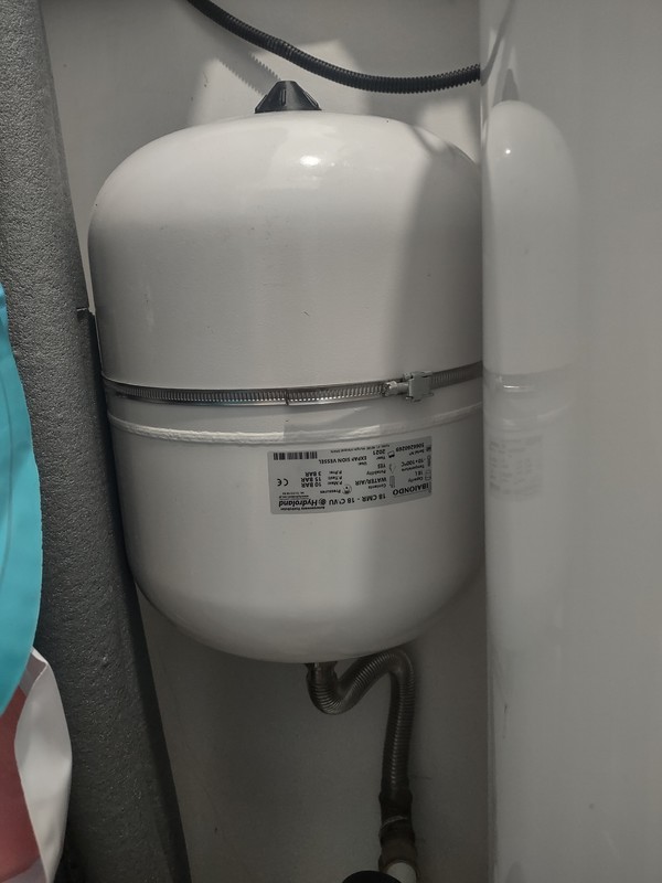

Witam przepraszam ze dopiero teraz odpisuje ale dopiero dzisiaj wrocilem do domu,probowalem zrobic tak jak Pan napisal tzn upuscic wody do stanu w ktorym bedzie zero jednak to sie nieudalo poniewaz podczas upuszczania cisnienie spada max do 1,5 b a woda leci bardzo mocnym strumieniem a cisnienie niespada.

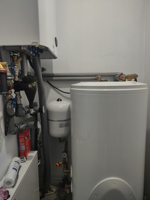

Eeeeeee powiedz mi ten zbiornik przeponowy do czego jest połączony. Na pierwszym zdjęciu widać coś białego po prawej stronie, co to?
Tak to wyglada a ta mala rurka z lewej strony jest do dopuszczania wody.
Zrób zdjęcie na całość wraz z tymi rurami. Tak by było widać bojler jak masz i podłączenia od PC.
Jeśli to jest naczynie przeponowe od PC to dlaczego zawór dopuszczający wodę jest odkręcony non stop?

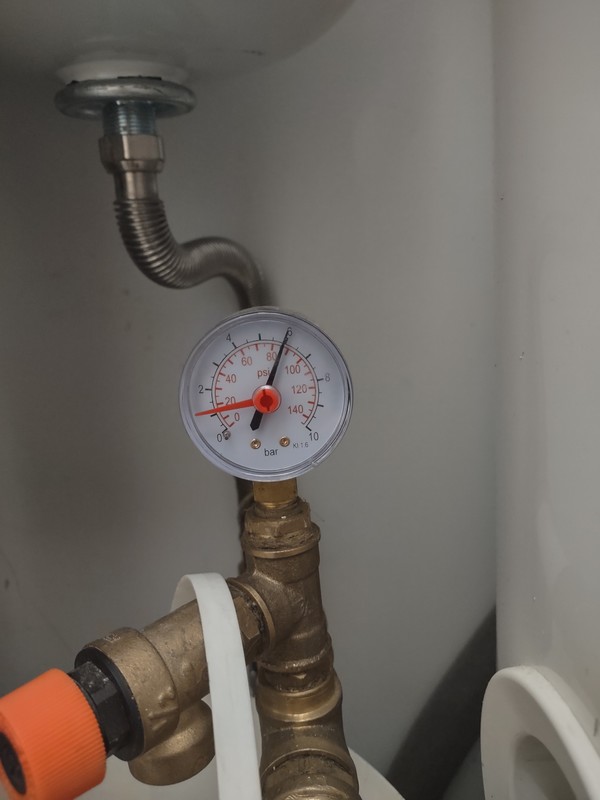

Zrobilem wlasnie probe zamknalem ten zawor dopuszczajacy wode i spuscielem cisnienie z naczynia przeponowego do zera i sprawdzielem.manometrem u gory i cisnienie jest zero nawet jak wcisnalem palcem wentylek zero cisnienie.ponizej zdjecia
No i teraz czym jest ten duży biały zbiornik z rurkami u góry?
Brak powietrza to oznacza że uciekło. Pytanie tylko w którą stronę. Przez wentyl czy nieszczelną membranę w środku. Pozostaje dobić do 0.9 bara jeśli ten biały duży zbiornik to PC.
Ten duzy bialy zbiornik to jest zasobnik na ciepla wode.
Patrząc na schemat https://grudnik.pl/pompa-ciepla-nimbus-flex-40-s-ariston-3300918,p960656
To te 2 przyłącza to dopływ zimnej wody do zbiornika co CWU.
Jak dobrze patrzę to tu cały czas jest ciśnienie sieciowe. Moim zdaniem zastosowany zbiornik nie jest właściwy, a zawór bezpieczeństwa winien być do 6barów.
Ale niech się wypowie ktoś mądrzejszy. Chyba że masz założony reduktor ciśnienia który ogranicza ciśnienie do 1,5 bara. Ale jeśli zawór bezpieczeństwa wyrzuca to jest on niewłaściwy.

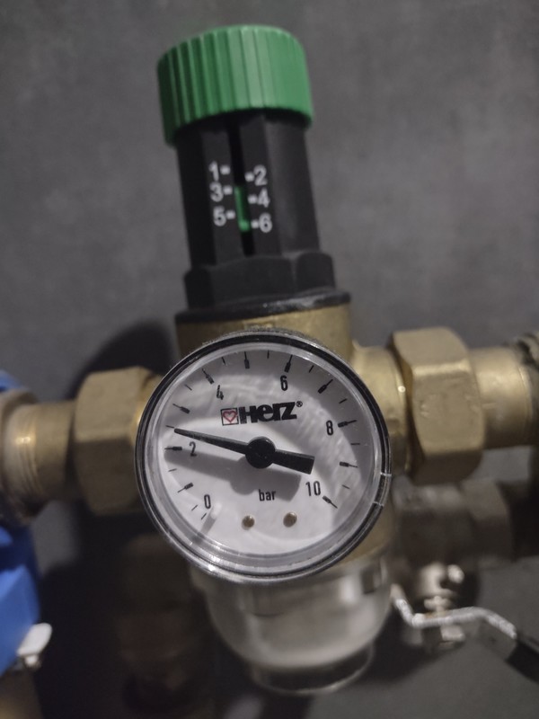

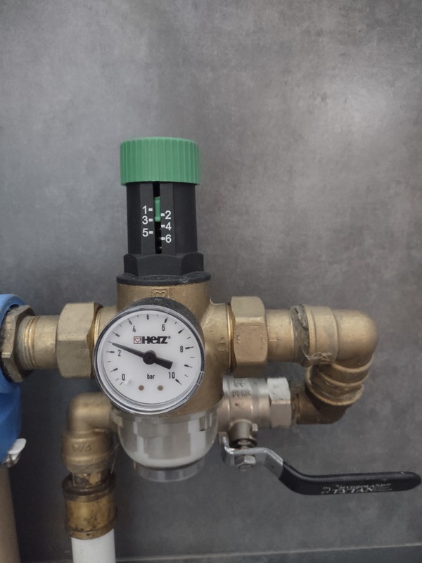

Jak dla mnie to reduktor jest ustawiony na 3 bary. Znaczy że w sieci masz tak niskie ciśnienie.
Odczytaj wartości z zaworu bezpieczeństwa albo zrób zdjęcia dokładne.

Zamknij dopływ zimnej wody do tego zasobnika otwórz kranik niech ciśnienie spadnie do zera na tym manometrze przy naczyniu przeponowym i w tedy zmierz ciśnienie w tym wentylu ,potrzebny kompresor lub pompka do kół z manometrem jak niema powietrza to nabij o 0,2 bara mniejsze od tego co masz na manometrze przy  reduktorze .
Teraz wlasnie rozkrecielem reduktor wody z wodaciagu do max i pokazal 2.5bara  a zegar na zaworze 6 i juz pomalu puszczał wode.skrecilem zas reduktor na 3 i upuscielem cisnienienia spadlo tez do 2.5.
Jutro zrobie tak kordjano pisze dobije 0,2 bara bo obecnie jest zero a niemam dzisiaj czym nabic.
Ciśnienie wody masz 2,5 to powietrza nabij 2,3 br .
Podaj wartości jakie są na zaworze bezpieczeństwa pod zbiornikiem przeponowym.
