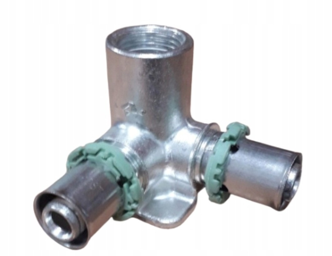

Pomyślałem o takim rozwiązaniu:
Na parterze mam 3 punkty czerpalne z ciepła wodą.
We wszystkich trzech stresuje podwójne kolano z uchwytami.
Do najczęściej używanego daje zasilanie ciepłej wody z zasobnika, na drugie przyłącze ta ciepła wodą jadę do kolejnego punktu czerpalnego i z tego do kolejnego (3 punkty czerpalne WC szereg) z ostatniego daje rurę i wracam jako cyrkulacja tylko czy wpięcie się poprzez trójnik do istniejącej instalacji do cyrkulacji na poziomie piwnicy było by poprawne?

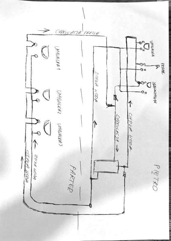

Ja podpieram się rozwiązaniami teoretycznymi, robię najpierw projekt z rysunkiem , a następnie robię w metalu i zawsze działa.
Taki projekt wygląda mniej więcej tak
Schemat orurowania ZW CW CYRK.pdf
Koledze najpierw radził bym to narysować, a potem "rzeźbić" wg rysunku.

Czy dobrze rozumie że do każdego punktu osobno jest cyrkulacja?
A jeśli mamy instalacje nie oparta na rozdzielaczach?
Czy to co ja proponuję ma sens działać? Wydaje się że tak. Zresztą wszystkie punkty czerpalne to tylko umywalki bo to lokal usługowy u siebie w domu.
Oczywiście, że twoja propozycja ma sens, tylko warto zawsze ją przedstawić na papierze.
W twojej koncepcji nie ma możliwości regulacji obiegu cyrkulacji i nie ma miejsca na błędy.
Do pompy cyrkulacji masz 1 rurę i pompa musi tak ciągnąć wodę, aby ze wszystkich obiegów woda schodziła z jednakową prędkością.
Najprościej jest to wykonać wszystko w szeregu, a przy większych układach na rozdzielaczu z regulacją obiegów podobną do podłogówki - tak aby we wszystkich odbiorach była ciepła woda.
Czy robiąc w szeregu rura cyrkulacyjną z piętra nie będzie stanowiła zasilania na parterze?
Kolego @sambor przepraszam że w tej formie ale na obecną chwilę nie mam narzędzi by to zrobić lepiej.
Mam nadzieję że będzie to do odczytania
Pomijam takie rzeczy jak zawory zwrotne, pompy, zawory (cześć), filtry, naczynie przeponowe i cały pozostały osprzęt.
Głównie chodzi o logikę lub nie takiego wykonania instalacji. Parter to tylko 3 umywalki.
Główne zasilanie zimnej wody robię tam pex20 a następnie 16 do WC i do umywalek. Ciepła woda PEX 16 i cyrkulacja też PEX16 Jak wspomniałem tylko umywalki bo to lokal usługowy.
Rozumiem że na cyrkulacji są dwa zaw dławiące.
Trochę to się mi nie podoba, ale do samych umywalek zasilanie CW i cyrkulacja w ostateczności może być takie samo.
Na cyrkulacji są dwa odcinające. Zastosować coś innego?
A nie podoba się średnica rur czy ogólny zamysł?
