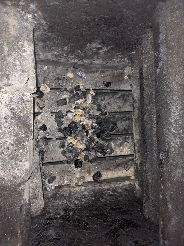

Tak wygląda u mnie popiół z Pieklorza po 1 paleniu.
Tak na oko warstwa do 10 cm takiego puchu i widocznych na zdjęciu grudek.

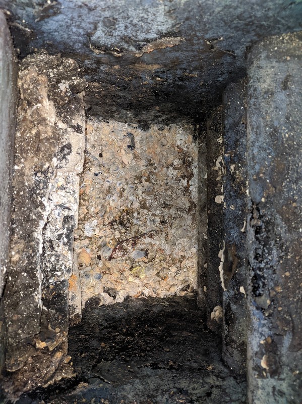

A tak po lekkim odsianiu popiołu.
