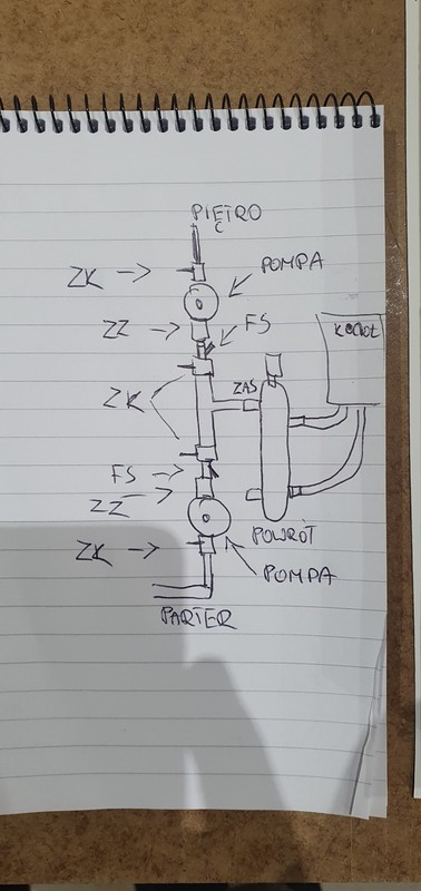

Przy maksymalnej wydajności pompy kotła niestety nie jestem w stanie osiągnąć nawet 1l przepływu na wszystkich pętlach, przez co niektóre z pomieszczeń są niedogrzane. Planuję dołożyć do instalacji sprzęgło i za sprzęgłem 2 dodatkowe pompy elektroniczne, które będą włączały się razem z pompą w kotle, mam nadzieję, że pomoże to w uzyskaniu większych przepływów co przełoży się na większą możliwość wyregulowania temperatur w całym domu. Zrobiłem mały rysunek pomocniczy, czy będzie z was ktoś tak dobry i podpowie zielonemu czy tak jak to wymyśliłem może być? Za rady typu: "zostaw to fachowcom" dziękuję, gdyż własnie "fachowiec" załatwił mnie rurkami 22 i kolankiem pod podłogą przez co nie mam jak wymienić rury zasilającej.

Sprzęgło daj pojedyncze- ok 40kW z wyjściami 1"- wyjścia na rozdzielacze robisz na 2 pompach - na parter 25/40 a piętro 25/60 i to wszystko.

A te podwójne nie może być? Cenowo nie różnią się zbyt wiele, chyba, że pojedyncze będzie lepsze to wtedy zrobie pojedyncze. Czy te filtry siatkowe i zawory zwrotne przed pompami to dobry pomysł? Pompy muszę dać na rurach doprowadzających wodę do rozdzielaczy bo w szafkach nie zmieszcze pomp niestety.

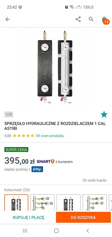

Na chwilę obecną znalzałem takie sprzęgło i pompy, wg mnie przystępne cenowo i z opini wychodzi, że nie są złe.

Nie wiem lepiej dlatego pytam, powiedz prosze czym rozni sie to podwojne sprzeglo od pojedynczego i dlaczego pojedyncze bedzie lepsze?
W pojedynczym na wyjściu jest jedna temperatura a w podwójnym już jest rozkład pionowy temperatury i im wyżej tym temp wyższa.
A 1" to zapewni ci z nadmiarem przepływ wymagany do podłogi, nawet przy takich "wspaniałych" pompach.

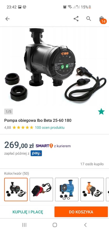

Ok dzieki, podrzuciłbyś jakiś link do przykładowej pompy albo podał nazwę pod jaką jej szukac? Bo modeli jest wiele i nie jestem pewny, ktorą masz na mysli. Czy stosowac przed pompami te zawory zwrotne i filtry siatkowe?
Zawory zwrotne i filtry musisz zastosować, ponadto warto dać z dwóch stron takiego zestawu - pompa, zz i filtr zawory odcinające - kulowe , aby mozna było wyczyścić filtr lub wymienić pompę.
Pompy to sam poszukaj na alle...

Czy zatem wg ciebie rozwiazanie jak na rysunku bedzie dobre? (Wybacz rysunek robiony na szybko)

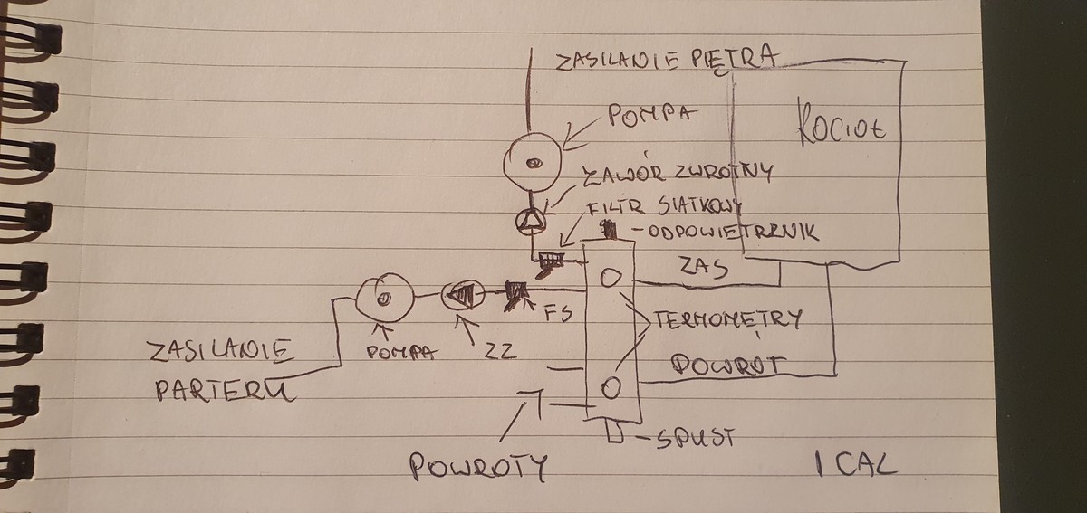

Sambor jak to jest z tymi zaworami zwrotnumi przed pompą - gdzieś słyszałem że powinno się dawać zz na powrocie.

A czemu na jednym obiegu a nie rozdzielic tego na dwa niezalezne?np cos takiego. Afriso bps 955 pompy willo albo grundfos a po drugie nie podlaczysz pracy pomp do pracy pompy kotla a jak zasobnik bedzie podgrzewal to tez pompy obiegowe beda chodzic.?
