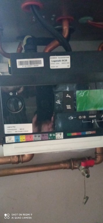

6. Zainstalowano 2 rozdzielacze podłogówki: parter i piętro. Na rozdzielaczach nie ma żadnych mieszaczy ani żadnego połączenia (regulowanego zaworem) między zasilaniem i powrotem (dla zapewnienia minimalnego obiegu gdyby jednocześnie wszystkie obwody zostały zdławione). Dodam, że aktualnie nie mam indywidualnego sterowania temp. pomieszczeń termostatami pokojowymi i siłownikami na pętlach a całe sterowanie odbywa się przez pogodówkę z pieca i sterownik RC310 umieszczony w salonie na parterze, jednak nie wykluczam, że kiedyś w pomieszczeniach mogą pojawić się termostaty bezprzewodowe a przy rozdzielaczach listwy sterujące siłownikami.
7. Oba rozdzielacze podłączone są równolegle (bez żadnego sprzęgła/buforu) do króćców c.o. pieca. wygląda to tak, że obie rury c.o. z pieca wchodzą do ściany i "gdzieś tam w ścianie" "fachowcy" rozdzielili je trójnikami na oba rozdzielacze w efekcie czego montaż osobnych grup pompowych dla każdej kondygnacji nie jest w zasadzie możliwy (w szafkach rozdzielaczy nic już się nie wciśnie)
8. Piec buderus gb072 14kW v2
9. sterowanie pogodowe, sterownik rc310 w salonie
10. Wymiennik CWU 120l + pętla cyrkulacyjna CWU zasilana pompką Vilo zamontowaną przy wymienniku (sterowanie pompki zwykłym programatorem czasowym). CWU to jedyny element instalacji na który nie narzekam. Zapas wody dla mojej rodziny jest wystarczający, piec ma moc aby w sytuacjach pilnej potrzeby szybko dogrzać wodę, cyrkulacja działa jak trzeba.

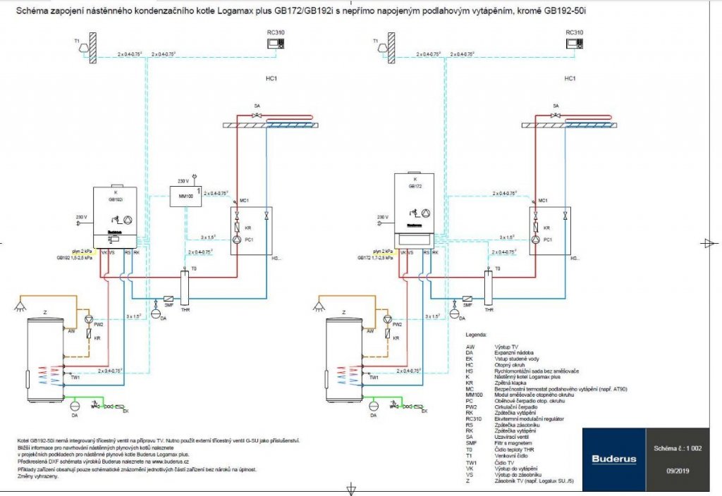

schemat 1
Schemat 2
W tym drugim układzie moduł MM100 steruje pompą podłogi i pompą w kotle  tak aby na sprzęgle była zadana temp,
Oczywiście pomijamy bzdety w stylu układ do demineraliczcji czy układ do napełniania, separator magnetyczny jest często w sprzęgle.

Ale masz jeszcze 1 schemat - po czesku, aby było internacjonalnie

Wskazał Pan układy referencyjne instalacji.
Ten czeski odnosi się do kotłów innych niż GB072 a ja nie wiem czy są w nich sterowniki bazowe identyczne z tym jakim ja dysponuję w moim GB072. Dalej - nawet jeśli w obu kotłach z tego schematu sterowniki bazowe są identyczne jak u mnie - to i tak dalej nic nie wiem? Czeski schemat po lewej ma MM100 a po prawej nie ma. Czy to oznacza że przy moim kotle + sprzęgle+ pompie (bez mieszacza bo co do tego chyba wszyscy są zgodni) moduł MM100 będzie konieczny czy nie? Jakie jest rozwiązanie tego rebusu?

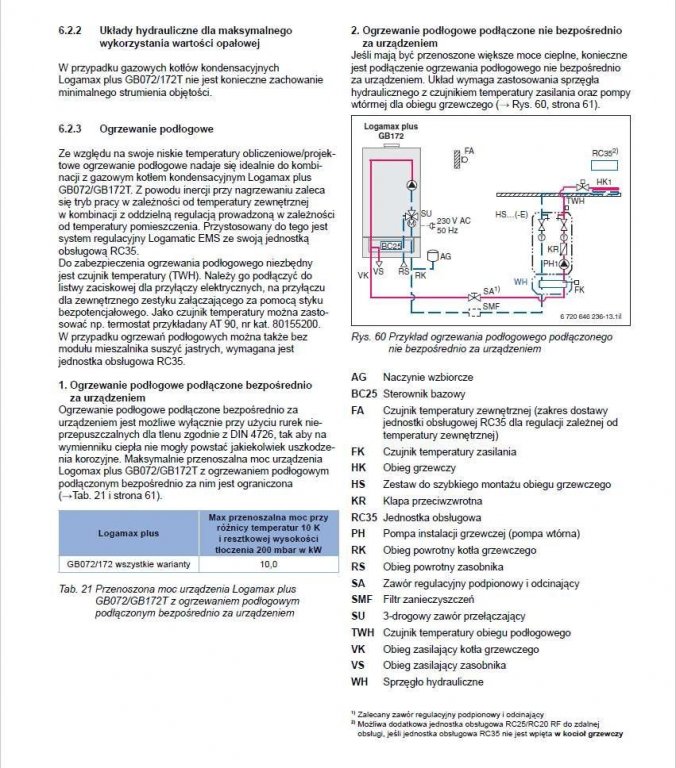

Zainspirowany przez Pana zacząłem czytać moją dokumentację. Instrukcja montażu i konserwacji pieca GB072 v2 (wydanie 06 2011 - taką otrzymałem z piecem) jak również najnowsza dostępna na stronie buderusa (wydanie 01 2021) wskazują, że bazowy sterownik pieca ma zaciski do podłączenia:
- zewnętrznej pompy obiegu grzewczego + wskazanie że pracuje ona równolegle z pompą zabudowaną w piecu
- zewnętrznego czujnika temperatury zasilania (np. sprzęgła hydraulicznego)
- zabezpieczenia termiczengo na obiegu podłogówki
Innymi słowy można wprost do pieca wpiąć wszystko to co wpina się do MM100. Wnioskuję z tego, że bazowy sterownik pieca poradzi sobie z odpowiednim sterowaniem obiema pompami + mocą palnika zależnie od pogodówki a zainstalowanie zewnętrznej pompy oraz sprzęgła (powodujące zadanie na układ grzewczy czynnika o T < od T czynnika z kotła ) nie wymaga NIEZBĘDNIE instalowania MM100.
Czy dobrze myślę? Czy można uznać, że skoro do sterownika bazowego kotła można bezpośrednio podłączyć  czujnik T sprzęgła, pompę, pogodówkę, zabezpieczenie termiczne to MM100 nie jest NIEZBĘDNY?
Tak, dobrze kolega myśli , ale z powodu niedoinformowania o dacie produkcji kotła oraz niezbędnej mocy do grzania budynku,
 zamieściłem 2 wersje, starszą która jest w tym przypadku obowiązkowa i nowszą .
Schemat czeski służył jako wzór okablowania kotłowni.
