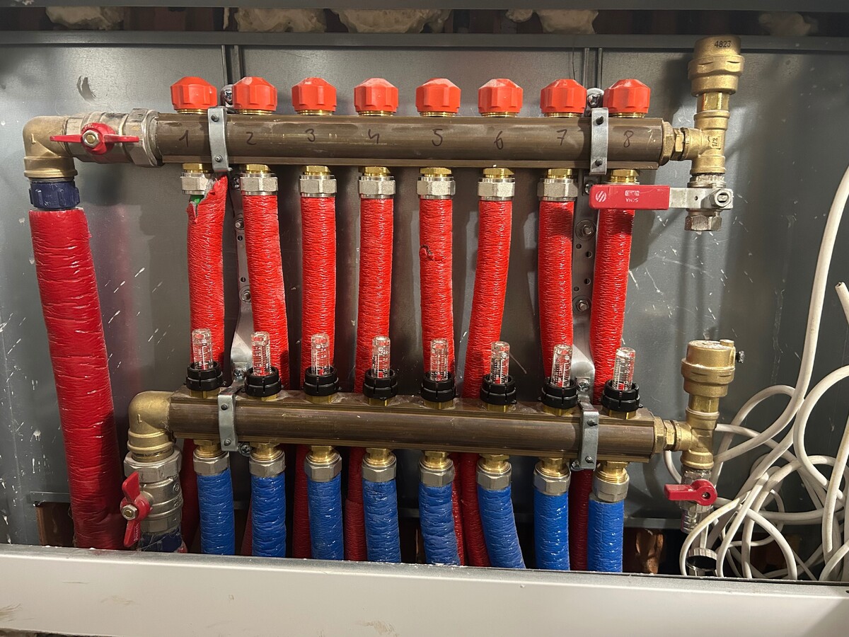

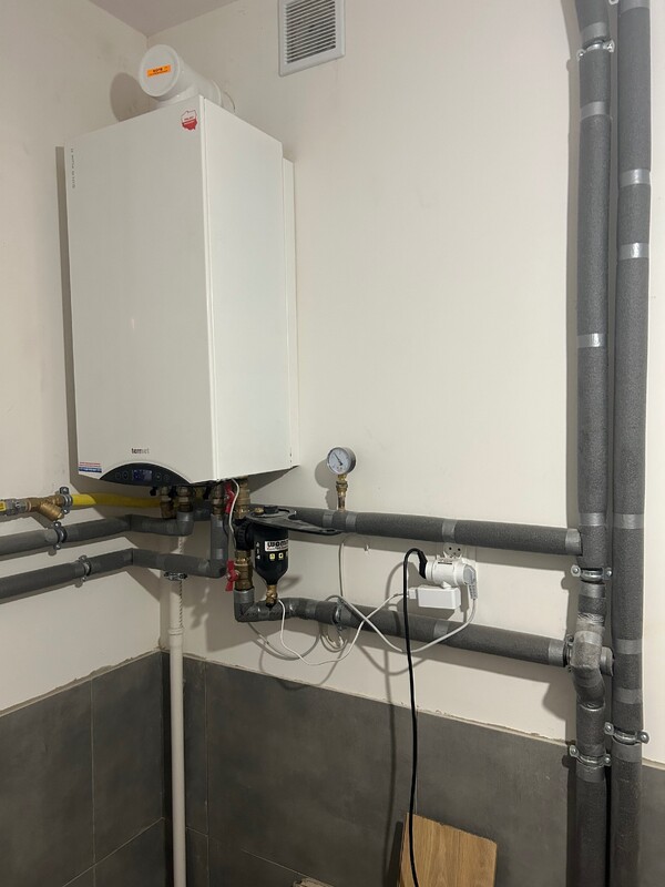

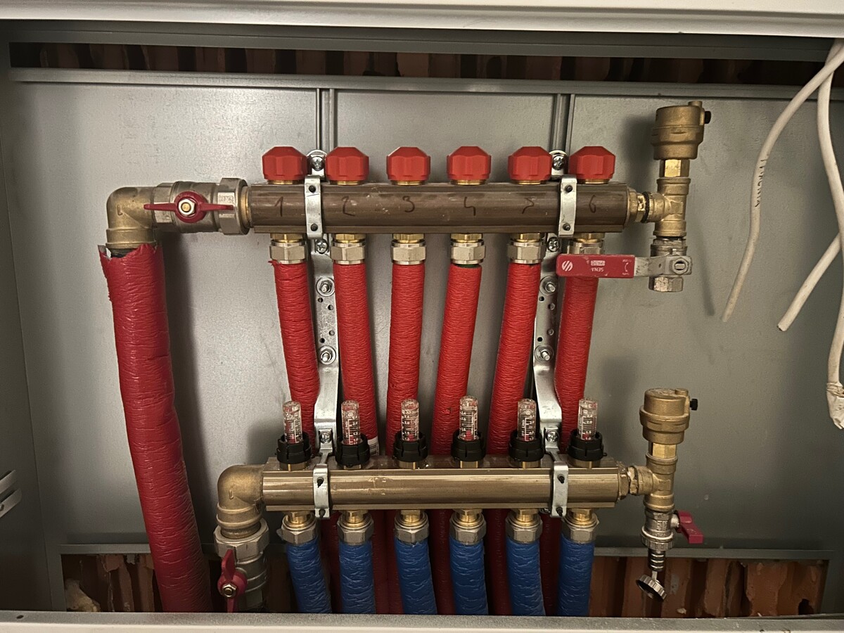

  1. Cześć, kocioł Termet Gold Plus II 20 + zasobnik Kospel 200l Nowy budynek, instalacja to 100% podłogówka, rozdzielacz na parterze 8 pętli, na piętrze 6 pętli, w sumie około 150m2 powierzchni do ogrzania, wszystko leci z kotła bez dodatkowej automatyki. W instalacji 1,5bar Na parterze wszystko ok, rotametry są skręcone na minimum i jest bardzo ciepło natomiast na piętrze tylko w pokojach (korytarz jest ciepły) podłoga jest zimna (przepływ na rotametrach ustawiłem na 2), sterownik (Tech) mam położony w najzimniejszym pokoju, potrzeba baaardzo dużo czasu żeby temperatura doszła do 22 stopni (na dole jest już sauna) Hydraulik odpowietrzał górę, trochę się poprawiło ale nadal bez szaleństwa. W załączniku zdjęcia z instalacji Bardzo proszę o pomoc, jak sobie poradzić z tym problemem? Pozdrawiam
