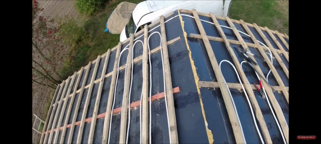

Witam, jestem w trakcie budowy domu. W tech chwil dach mam o deskowany i pokryty papą. Z racji tego, że ceny materiałów budowlanych poszybowały do cen nie na moją kieszeń, to i pracę zwolniły. Dziś trafiłem na filmik, jak gość na dach rozkłada pexa, pod blachodachówke na cwu. Jak myślicie ma to sens np 100m pexa? Ma ktoś takie rozwiązanie ? Podejrzewam, że w słoneczne dni temp, między papą a blachą dochodziła by do 60st,a może i więcej.. U mnie w kotłowni docelowo, ma być bufor i kocioł zgazowujący drewno, zostało mi jeszcze 25m rurki miedzianej fi15, która miała iść do bufora w starym domu, ale zmieniłem plany, to akurat by się nadała na wężownice.. Liczę na jakieś sensowne podpowiedzi 🙂

Policz objętość wody w rurce i zastanów się czy to Ci wystarczy? i na ile Ci wystarczy? Nagrzeje się to do 60' ale nie od razu. Jak by cyklicznie po nagrzaniu jakaś pompka wymieniała tą wodę to przez cały dzień trochę ciepła w słoneczny dzień w buforze się uzbiera ( kwestia skali - 20 m to za mało, 200 m będzie skuteczniejsze).  Rozważ czy wykraplanie wilgoci na rurce nie zaszkodzi pokryciu dachu. Niemcy przed wojną stosowali takie rozwiązania, ale wtedy zapotrzebowanie na ciepłą wodę było dużo mniejsze. Jakiś kolektor z blaszanych grzejników pomalowanych na czarno w skrzynce z szybą powinien być wydajniejszy. 20 m rurki miedzianej pomalowanej na czarno w takim kolektorze było by sprawniejsze niż rurka pod blachą dachu.

Myślałem o tym wszystkim dość intensywnie, decyzja podjęta, wyjdzie mi gdzieś około 130m pexa. Mam dach dwu spadowy i chcę, żeby wyszło po dwie pętle z każdej strony. Koszt niewielki, więc i nie duże ryzyko. Wężownicę chcę umieścić na samej górze bufora, tak  żeby jak najszybciej nagrzała jego górną warstwę, gdzie znajdować się będzie wężownica od cwu. Co do skraplania, raczej nie powinno być tego zjawiska, ale otwarty jestem na dyskusję. Jeśli coś takiego by nastąpiło, to i tak skropliny, by spływały po papie, do rynny. Wszystko jest narazie w fazie teoretycznej, ale moim skromnym zdaniem, to wypali.. 🙂
Wypalić wypali, ale z marnym skutkiem.

Wilgoć papie nic nie zrobi ale chodzi o to że łaty mogą dużo szybciej zgnić i mocny wiatr może zabrać blachę. Wilgoć na blasze od spodu wykrapla się bez rurek przy schłodzeniu i podgrzaniu. Mam wiatę pokrytą samą blachą i widzę jak z niej kapie ( oczywiście nie zawsze). Moim zdaniem drewniana skrzynka zaizolowana od środka warstwą pianki zamkniętokomórkowej czy styropianu z szybą, a w środku czarne grzejniki płytowe będą wydajniejsze i łatwiejszy dostęp jak coś trzeba naprawić, bo będą dużo wyższe temperatury  przy ekspozycji na słońce nawet jak na dworze będzie chłodniej - dużo wyższa sprawność/wydajność i chyba tańsze/wygodniejsze rozwiązanie. Ale jak zrobisz jak planowałeś zawsze się czegoś ciekawego dowiemy :-))
nie spodziewaj się cudów :), raz że długość słąba 130m 😉 a dwa, że to się będzie ogrzewać "od powietrza" pomiędzy połaciami.
