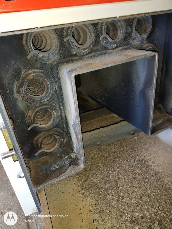

Witam ponownie. Mam pytanie do innych użytkowników takiego pieca. Czy wartość płomienia powinna podczas pracy być w okolicach 100% ? W moim przypadku podczas wygrzewania instalacji (bo piec uruchamia się od termostatu pokojowego), kiedy to chodzi w okolicach mocy 10kW wskaźnik procentowy płomienia pokazuje okolice 100%. Jak już wygrzeje instalacje i zejdzie do mocy około 5kW wartość płomienia zaczyna skakać między 35-100%. Próbowałem już różnych ustawień nadmuchu i wiele to nie pomaga. Robiłem ponownie test podawania pelletu i tu się nic nie zmieniło. Zauważyłem też że palnik od środka potrafi obkleić się tym co nie spali do końca, dzieje się tak już po około 10 dniach pracy bez czyszczenia. Palę pelletem dobrej klasy (Barlinek). Nie wiem czy martwić się tym, czy tak jest również u innych? Zastanawiam się nad kupnem regulatora ciągu do komina Draco, ale nie wiem czy coś to zmieni a nie chciał bym wydawać pieniędzy w błoto. Mój komin ma około 5m i przekrój 160.

Cześć,
kocioł na małej mocy może oscylować płomieniem w takich granicach i jest to w zupełności normalne.
Wcześniej wspominałeś, że pellet obkleja się od środka w rurze - niestety ale jest to oznaka pelletu i to również on może powodować te wachania płomienia. Dziwi mnie trochę, że przy barlinku jest taki efekt.
Proponuję, ustaw intensywność czyszczenia na 5 % (menu / ustawienia kotła) i jeżeli ciągle będzie coś zostawało w środku, zmień pellet w ramach testu na jakiś inny, lub wrzuć fotkę jak wygląda palnik w środku.

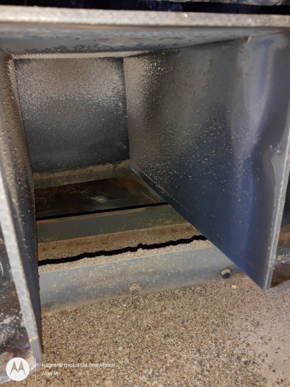

Wczoraj podczas czyszczenia tak to wyglądało. Było dużo lepiej jak ostatnio. Zmienię ten parametr czyszczenia i będę obserwował.
Masz bardzo zapchany palnik od środka - zobacz jak powinien wyglądać palnik po zakończonej pracy:
I nie jest tutaj palone pelletem jakimś certyfikowanym, tylko klasy A1. Być może wcześniej stosowałeś jakiś pellet co Ci tak zapchał to palenisko ? Jak będziesz miał wygaszony kocioł, szczotką drucianą wyczyść palenisko palnika od środka.
Witam, po co te sprężyny? U mnie też płomień skacze więc to chyba normalne.
Witam. Z tego co wiem to te sprężyny to zawirowywacze spalin, mają spowolnić ich przepływ do komina.
