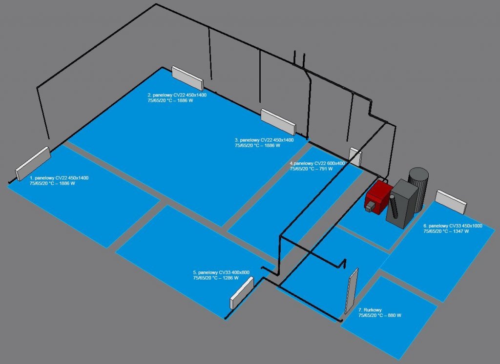

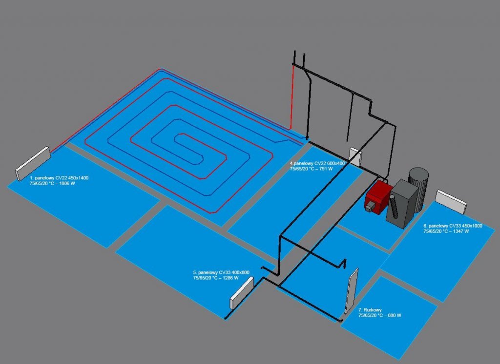

Po kilku latach "przyjemności" palenia węglem, wreszcie wymieniamy starego okopconego Zębca którego kupiliśmy razem z domem, na nowego (pachnącego?!) Kotłospawa Slimko 12kw. Instalacje budowałem z ojcem kilka lat temu już po zakupie domu ale jeszcze po staremu - otwarta, na (grubych) stalowych rurach (2" - 5/4" - 3/4") i działa grawitacyjnie. W przyszłości zamierzam zmienić ją nieco (podłogówka) ale na ten i pewnie przyszły sezon jedynie podpiąć nowy kocioł zamiast starego, przy okazji zamykając instalacje. (układ, obecny i planowany na dołączonych rysunkach)
Ponieważ instalatorem nie jestem, a instalację muszę uruchomić zanim zamarzniemy po zdjęciu starego pieca proszę o sprawdzenie czy to będzie działać i ewentualne sugestie zmian.

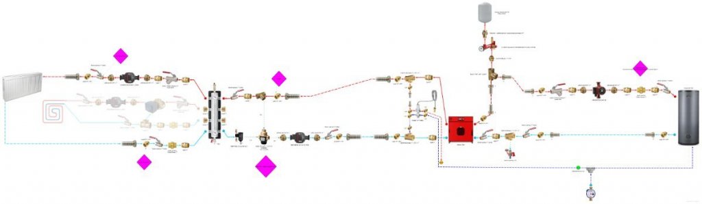

Rozrysowałem wszystko dosyć szczegółowo ponieważ kupuje części wysyłko, i nie chcę czekać 3 dni jak zabraknie 1 nypla czy zaworu.

EDIT: Główny schemat instalacji jest naprawdę duży. Po wklejeniu na forum pomniejszony jest zupełnie nieczytelny - wklejam link do dropboxa https://www.dropbox.com/s/u9ph3m1fa2gdw22/kotlownia_007a.jpg (można zarówno ściągnąć jak i powiększać w przeglądarce )
pomoże ktoś chociaż z pytaniem 1. i 4a. Chciałbym zamówić części żeby przed weekendem dotarły ?
ad1 nie potrzeba takich bajerów i tak dajesz zaw zwrotne za pompami
ad4a to przerost formy nad treścią i kasy też więcej za to idzie
A i tak dajesz filtry przed pompami
ad1. tylko to zawór temp. zabezpieczający kocioł, akurat na tym obiegu (kocioł-sprzęgło) nie mam zaworu zwrotnego. Co w tym przypadku?
 https://www.dropbox.com/s/u9ph3m1fa2gdw22/kotlownia_007a.jpg (schemat - duża rozdzielczość)

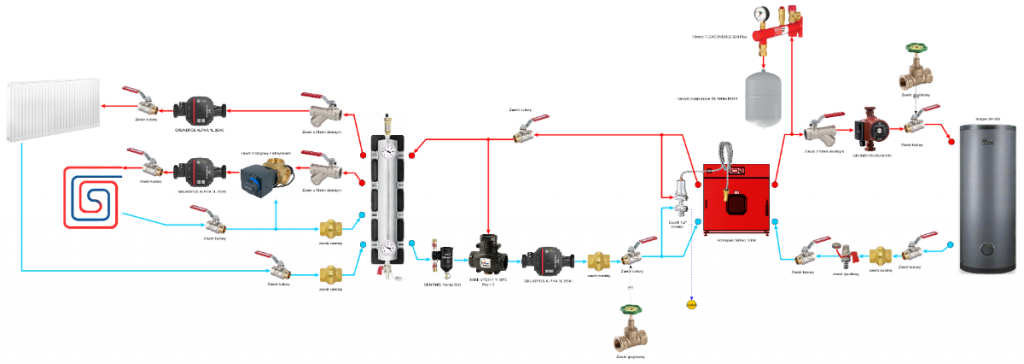

Narysowałem uproszczoną wersje układu, bo z natłoku odpowiedzi wnioskuje, że poprzednia była nieczytelna. Mam parę pytań ale poczekam najpierw na Wasze uwagi.
https://www.dropbox.com/s/m6cqmhmm4qm1wa0/kotlownia_011_uproszcz.png (większa wersja)
