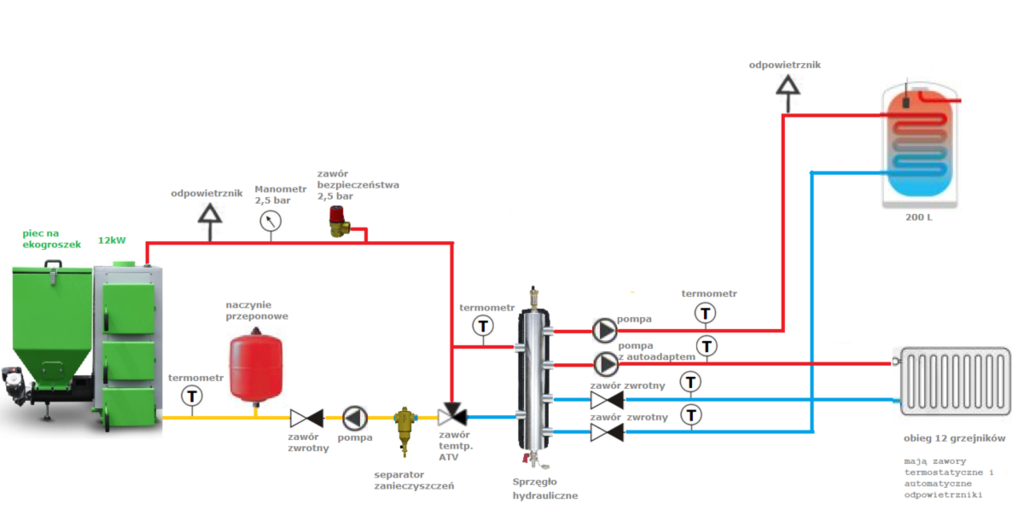

Witam. Planuję modernizację kotłowni w swoim starym domu. Obecnie jest zamontowany piec SAS NWT 17kW i bojler 80L, układ otwarty.
Po modernizacji będzie kocioł 12kW na ekogroszek z podajnikiem, bojler 200L i układ zamknięty.
Przygotowałem sobie schemat poglądowy jak to ma wyglądać.
Bardzo proszę fachowców o uwagi, jeśli coś na schemacie jest źle zrobione i instalacja C.O. nie będzie działała poprawnie.
Albo jeśli można coś ulepszyć, to chętnie skorzystam w dobrych rad.
Z góry dziękuję i pozdrawiam forumowiczów.

  • Naoglądałeś się filmików o "mądrościach" i co z tego ? Powielasz bzdety , oj szkoda słów, na odpowiedzi w takich tematach. A na twoim schemacie brak np ochrony powrotu na kocioł - co zrobisz
Przerost formy nad treścią. Po co Ci sprzęgło i to jeszcze takie? Za dużo piniendzy? ?
Jak masz grzejniki i CWU to obejdzie się bez sprzęgła.
Ja tam lubie zabezpieczenie przez CWU dla węglaka.
Zawór antyoparzeniowy z CWU, 3D na instalację. Lepiej się kocioł prowadzi.
Oglądnąłem kilka filmów szkoleniowych, przykładowo firmy Afriso i tam zachwalali sprzęgła hydrauliczne, że niwelują naprężenia i walkę pomp, że lepiej będzie dogrzany powrót do pieca, co zabezpieczy kocioł przed korozją niskotemperaturową. Dlatego przygotowałem schemat ze sprzęgłem zamiast zaworu 4D, który też tani nie jest z siłownikiem w komplecie. Wziąłem też pod uwagę, że sprzęgło raczej się nie zepsuje przez kolejne 20 lat, a zawór 4D i siłownik chyba wymienię kilka w tym czasie i oszczędności będą takie nijakie.
A na twoim schemacie brak np ochrony powrotu na kocioł - co zrobisz jak gwarancja wymaga np 50-55C na powrocie?
Dziękuję za zwrócenie uwagi na brak zaworu temperaturowego ATV i utratę gwarancji na kocioł. Poprawiam schemat.

A co z trzecim zabezpieczeniem koniecznym do układu zamkniętego oprócz ZB i naczynia przeponowego?Mozesz tez zrobić to taniej na 3pompach:na grzejniki,bojler i kotlowa z zaworem grzybkowym do ochrony powrotu.Jak dasz bojler za sprzęgłem to w lecie chcac zagrzać CWU będą musiały chodzić dwie pompy ta na bojler i ta za zaworem temperaturowym a jak dasz przed sprzęgłem to będzie chodzić tylko jedna pompa

Jeśli faktycznie podepnie się bojler przed sprzęgłem, po to żeby chodziła tylko jedna pompa - to jak zabezpieczyć kocioł przed zimnym powrotem ?
Czy powrót z bojlera trzeba wpiąć pomiędzy zawór ATV a sprzęgło ?
Czy trzeba tam jeszcze zawór zwrotny, żeby wodę z powrotu bojlera nie pchało do sprzęgła ?
Twierdzą ze nie trzeba.
A tak naprawdę bojler może mieć np. 800l i nazywać się bufor - wtedy trzeba.
Nie popełnisz błędu jak będzie za czy przed. Będzie inaczej wyglądać proces uruchomienia i zatrzymania instalacji.
Bojler 800l nie potrzebuje ochrony, bufor 800 potrzebuje i bądź tu mądry "hydrauliku" amatorze wychowany na YT
Możesz to zrobić na 2 pompach. CWU na stałe do gniazdka i pompa na grzejniki.
Do tego zawór antyoparzeniowy na CWU.
Taki układ się buforuje przez bojler. Spada temp. na kotle - podbiera z CWU, temperatura na kotle rośnie - nadmiar przejmuje bojler.
Wszystkie automaty pracują lepiej przy takim odbiorze, dwustan z resztą też..
Na wyjściu też jest stała temp, co też jest plusem jak np. mamy dzieci.
Do tego bojler może być tańszy / mniejszy bo ciepłej wody mamy od groma zawsze.
W lecie przepinasz pompę do sterownika i tyle.

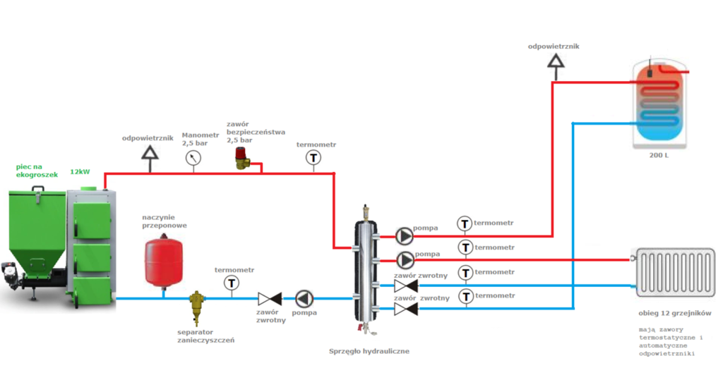

Narysowałem od nowa schemat.
Przy bojlerze zastosowałem dwa zawory zwrotne sprężynkowe, żeby w razie braku pracy pompy odcinało całkowicie możliwość wychłodzenia bojlera. Na powrocie pieca dałem filtr wysokotemperaturowy, bo dokładniej wybierze syf ze starej instalacji niż separator zanieczyszcznień.
Czy ta nowa instalacja będzie dobrze działać ?

Robisz inst zamkniętą, więc raczej nie będzie potrzeba aż tyle odpowietrzników , wystarczy ten przed bojlerem.
Oczywiście jak dajesz całą grupę bezpieczeństwa na wyjściu z kotła to odpowietrznik w grupie niech zostanie.
Tak samo do wywalenia 1 ZB i 1 ZZ na powrocie z bojlera - po co on???
Tam 1 ZZ wystarczy, ten na wejściu do bojlera.
Ważniejsze jest dobranie prawidłowego naczynia przeponowego!
Edytowane przez sambor
Bojler nie będzie umiejscowiony w kotłowni, tylko dwa pomieszczenia dalej. Niestety tak czasem wychodzi w starym budownictwie. Nowy bojler 200L będzie dużo bliżej kuchni i łazienki, ciepła woda poleci szybciej, czyli pozytyw. Rury od pieca do bojlera pójdą nisko, a przy samym bojlerze do góry, żeby się wpiąć do wężownicy, więc odpowietrznik bym dał. Jeśli na pewno nie trzeba to proszę napisać.
Co do zminimalizowania wychładzania bojlera co proponujecie zamiast dwóch zaworów zwrotnych przy samym bojlerze ?
Pisałem już że ma być odpowietrznik przed bojlerem, a 1 ZZ całkowicie wystarczy aby bojler się nie wychładzał.

Zgodnie z radą usunąłem ZZ za bojlerem i ZB  na powrocie do pieca.
Czy już teraz jest dobrze ?
