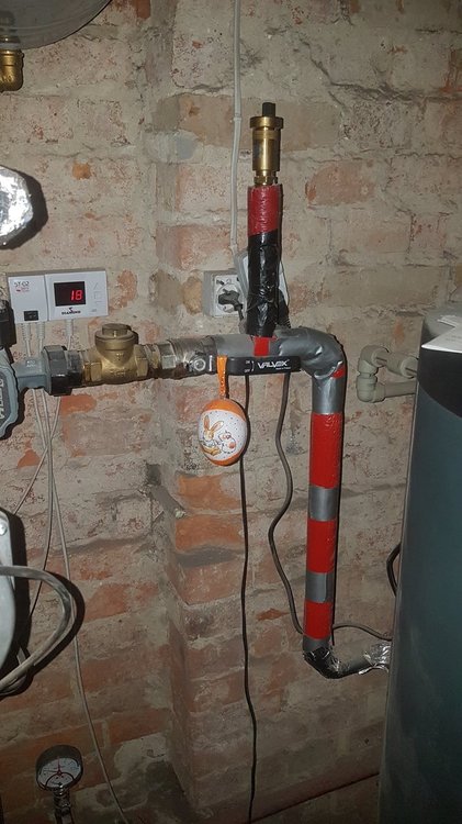

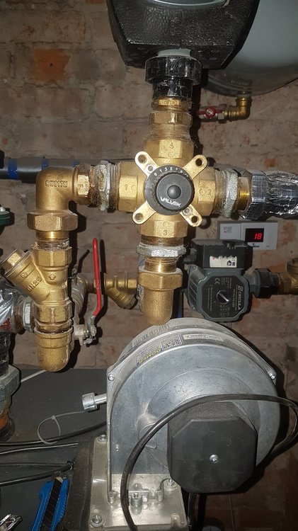

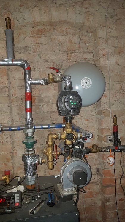

Dzień dobry.  Jestem tutaj nowy więc witam wszystkich fachowców serdecznie.  Mam prośbę do kogoś,  żeby rzucił okiem na moją roczną instalację c.o. Problem jest taki że zapowietrzaja mi się pompy i muszę automatem co jakiś czas spuszczac powietrze i raz na jakiś czas dolać odrobinę wody.  A przy układzie zamkniętym z tego co wiem to nie powinno się dolewać.  Najbardziej zapowietrza się pompa co idzie na bojler z ciepłą wodą.  Często tam muszę odpowietrzac.  Wyśle zdjęcia poglądowe jak to u mnie wygląda.  Schematu nie mam .... dodam tylko że jak pale na grzejniki i podłogowke to też się zapowietrza i muszę dolać.  Teraz wszystko pozamykałem i tylko obieg na cwu jest . Dlatego nieszczelność w podlogowce i grzejnikach odrzucam od razu . Proszę o poradę bo to jest wszystko nowe i ręce opadają,  a hydraulik który robił,  jest po 60 i ciężko z nim się rozmawia . Wiecznie nie ma czasu . Pozdrawiam Sławek
