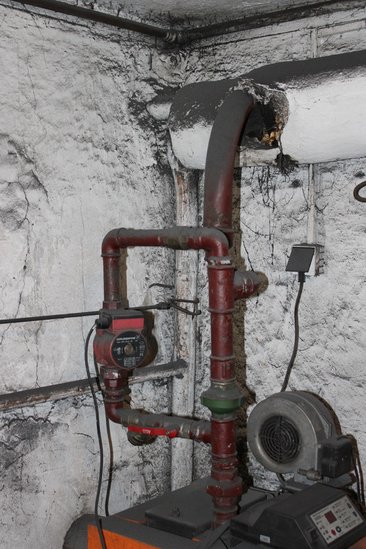

  1. Witam. Proszę o pomoc w kwestii wyboru pieca. Mieszkanie 75m poniemieckie ocieplone 10, ogrzewane piecem na węgiel w układzie otwartym instalacja z lat 70 , grzejniki żeliwne .Komin 12m ceglany wewnętrzny ocieplony 2 lata temu szlamowany. Trzy grzejniki żeliwne jeden stalowy i łazienkowy. Mieszkanie na parterze ,rozprowadzenie rur w piwnicy są ocieplone nie ma c.w.u. Piec na pellet 8kw powinien być aż nadto, nie wiem czy są mniejsze. Znalazłem :Pell Pell, Pellpal slim,Pereko qm pell,Defro Evopell,Ferroli Compact. Piec będzie wymieniany u rodziców ale obsługa w moim zakresie więc jak najdłuższa praca mile widziana. Napisałem o kominie gdyż chce uniknąć wkładania do niego wkładu.

  5. Witam,wedle życzenia poprawiony plan :) , jest ok.
  6. Witam, załączam uzupełniony plan i proszę o uwagi
  7. Dziękuje za wszystkie odpowiedzi jak tylko będe w domu wszystko naniosę na plan i przedstawie , a naczynie przed CWU dać wraz z zaworem czy darować sobie?
  8. Witam od najniższego do najwyższego punktu instalacji jest 7m myśle że 1(bar) wystarczy, kocioł ma max 2.5(bar) robocze , zawór ustawiłbym na 1,5(bar) czy 15 l naczynie wystarczy?
  9. Witam, powrót zaznaczyłem(22) ale niewiem jak obliczyć wodę w rurach na planie wpisałem długość i przekrój rur .Czy 15 lub 20l starczy? pojemności zbiornika przeponowego, mam jeszcze pytanie czy jest potrzeba zamontowania zbiornika przeponowego dla CWU + reduktor ciśnienia , zbiornik Galmeta w instrukcji nie wymagają tego.
  10. Oczywiście błąd przez nieuwage jak tylko oblicze pojemność zamieszcz do oceny.
  11. Witam , zamieszczam poprawiony plan mojego układu i proszę o ocene i sugestie
  12. Dziękuje za odpowiedz jak wrócę do domu zmiienie plan ale mam pytanie co jest bardziej preferowane pompa na zasilaniu czy na powrocie, jeśli na zasilaniu to co zmienić w planie (czy i gdzie zamontować pompe kotłową).Przepraszam że wychodze na ignoranta ale wielki fachowiec zmieniając kocioł mojej mamie nawet nie zamontował zaworu bezpieczęstwa a o manometrze nie wspomne a opinie ma dobrą .Boje się o bezpieczeństwo instalacji dlatego choć trochę argumentów w razie dyskusji chce mieć.
  13. Witam, przedstawiam poprawiony schemat(dodałem pompe kotłową) jeśli coś spaprałem proszę o uwagi .
