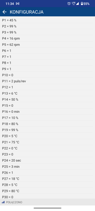

dariusz91 Opublikowano 21 Listopada 2023 #308 Opublikowano 21 Listopada 2023 Hej. Dołączę się do tematu. Zamontowany kilka dni temu Ecocondens Gold 20. Serwisant był, analiza spalin była wykonana, ale cos mu tam nie pasowało i zmieniał parametry P4 i P5. Pytanie czy parametr P5 nie jest zbyt wysoki? (62). Przeglądałem rózne posty z parametrami innych uzytkowników i nikt nie miał tak wysokiej wartości, a instrukcja mówi że powinien być 45. Komin poziomy o długości około 1,7m przez ścianę na zewnątrz. Cytuj

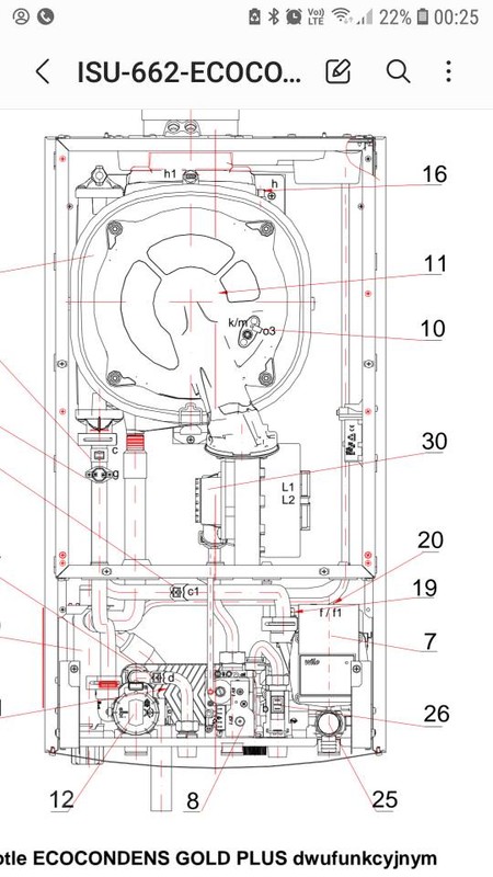

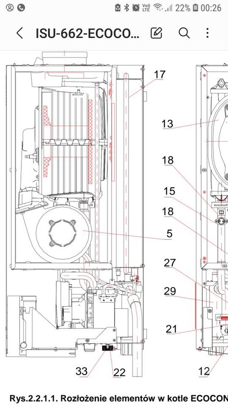

vlad1431 Opublikowano 5 Stycznia 2024 #321 Opublikowano 5 Stycznia 2024 Tak są odpowietrzniki dwa nad zasobnikiem, bo kilka centymetrów za nisko jest kocioł w stosunku do zasobnika, ale są zakręcone obydwa, bo jeszcze parę dni temu je odkręcałem i dokręcałem. Ale w jaki sposób to naczynie może być wadliwe? Kupione od kumpla, także z wymianą na nowy nie będzie problemu jakby coś, ale mimo wszystko dziwna historia. Zadzwonię jeszcze w przyszłym tygodniu do instalatora, zobaczymy co powie. Wydaje mi się że więcej odpowietrzników raczej nie ma. Cytuj
sambor Opublikowano 5 Stycznia 2024 #322 Opublikowano 5 Stycznia 2024 To ile masz tych naczyń - jedno jest w kotle a to od kumpla to gdzie jest podłączone- jak do CWU, to nie ma znaczenia - to inny obieg. Jak do CO to trzeba sprawdzić oba - to w kotle i to dodatkowe Cytuj
vlad1431 Opublikowano 5 Stycznia 2024 #323 Opublikowano 5 Stycznia 2024 Tylko jedno do CWU, a w kotle jak sprawdzić? W sumie nie pomyślałem, że CWU i CO to dwa obiegi, cały życie na kopciuchach to co się dziwić. Ale ciśnienie spada tylko wtedy jak nie pracuje CO, tak przynajmniej mi się wydaje, czyli coś z CWU może być? Ale to też chyba nie ma znaczenia czy pracuje CWU i czy oba obiegi. Cytuj
sambor Opublikowano 5 Stycznia 2024 #324 Opublikowano 5 Stycznia 2024 Jak nie pracuje kocioł to spada temperatura , więc ciśnienie w instalacji też! Weź instrukcję kotła i zobacz gdzie jest naczynie w kotle i na zimno dobij je do 1,5 bar Cytuj
vlad1431 Opublikowano 5 Stycznia 2024 #325 Opublikowano 5 Stycznia 2024 Ok, dobijam na zimnym do 1.2, na ciepłym teraz jest 1.9. Znalazłem odpowietrznik nr 20, a naczynie w kotle jest nr 17, także jutro ściągnę obudowę i zobaczę. Próbować tym odpowietrznikiem pokręcić? Cytuj
