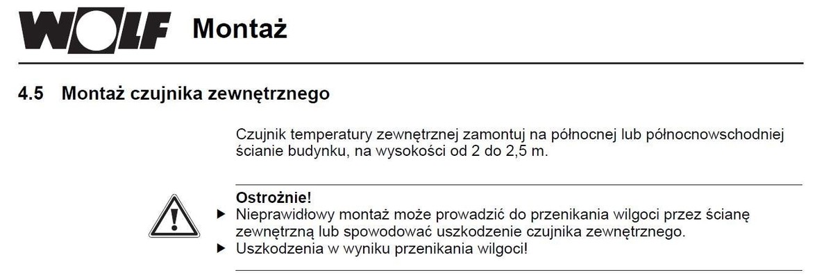

sambor Opublikowano 19 Września 2022 #251 Opublikowano 19 Września 2022 10 minut temu, Zwyczajny napisał: Ściana północna do wysokości chyba max 1,2m od gruntu. Raczej ok 2m Cytuj
Zwyczajny Opublikowano 19 Września 2022 #252 Opublikowano 19 Września 2022 (edytowane) 4 godziny temu, sambor napisał: Raczej ok 2m Bardzo możliwe dlatego napisałem "chyba" dodatkowo jest wzmianka o odległości drzwi i okien, ale to już powinno się sprawdzić w instrukcji 😊 Edytowane 19 Września 2022 przez Ryszard Proszę nie cytować ostatniego postu Cytuj
8ik3r8 Opublikowano 19 Września 2022 #253 Opublikowano 19 Września 2022 Kurcze ja żeby nie wiercić w poziomach "mieszkalnych" mam opcje albo metr pod podbitką albo 1,5m od ziemi Cytuj
sambor Opublikowano 19 Września 2022 #254 Opublikowano 19 Września 2022 A ten metr pod podbitką to ile od gruntu? Cytuj
8ik3r8 Opublikowano 19 Września 2022 #255 Opublikowano 19 Września 2022 (edytowane) Tak to u mnie wygląda jak na poniższym foto. Jest to ściana północno-wschodnia, dom przyklejony do innego domu więc na północnej nie ma możliwości zamontować. Jedyna opcja to wwiercić się do komina wentylacyjnego który idzie pomiędzy oknami. Bedzie to najlepsze rozwiazanie? i wtedy powiedzmy na wysokości 3-4m zrobić? Edytowane 19 Września 2022 przez 8ik3r8 Cytuj
sambor Opublikowano 19 Września 2022 #256 Opublikowano 19 Września 2022 Nie wiem jaka jest wysokość parapetu dolnego okna, ale trochę poniżej nie będzie źle i tak jak piszesz kominem wentylacyjnym Cytuj
8ik3r8 Opublikowano 19 Września 2022 #257 Opublikowano 19 Września 2022 270cm od ziemi do parapetu okna pierwszego na bialym tynku, bo piwnicowe jest ok 40-50 od ziemi. Ja chyba wolałbym dać wyżej aby nie było "w zasięgu" ludzkim 🙂 w karteczce dolączonej z czujnikiem jest informacja ze mozna na kazdym poziomie praktycznie powiesic Cytuj
sambor Opublikowano 19 Września 2022 #258 Opublikowano 19 Września 2022 To daj miedzy parapetami , 0,3m poniżej parapetu - będzie podręcznikowo. Za nisko nie powinno być ze względu na przekłamania temperatury np przymrozki Cytuj
8ik3r8 Opublikowano 19 Września 2022 #259 Opublikowano 19 Września 2022 ale wolalbym na pietrze, bo bedzie wyzej i jak spieprzę to nie bedzie widac z bliska 🙂 Cytuj

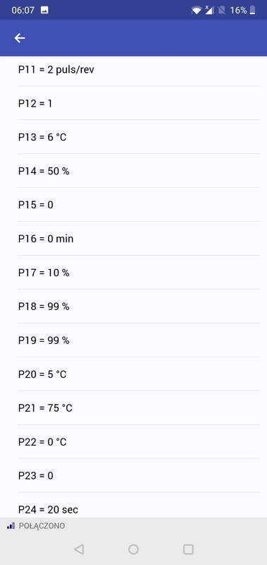

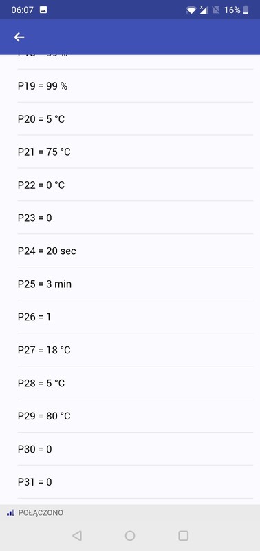

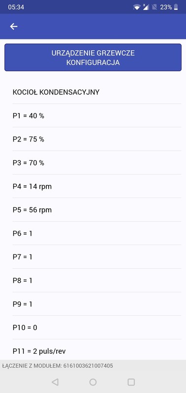

mateusz16 Opublikowano 20 Września 2022 #264 Opublikowano 20 Września 2022 Kocioł to Termet gold 25kw plus. Ograniczałem już parametr P01 z 40 na 25 oraz P03 z 70 na 60. P04 mam na 1400 i nie chce tego ruszać bez serwisanta. Mam jeszcze niecałe dwa miesiące przed wizytą serwisanta po roku użytkowania kotła żeby zachować gwarancję. Na starych nastawach kocioł grzał wodę bardzo szybko a instalacja nie nadążała tego odebrać i włączał się na chwilę i później 3 minuty przerwy i tak co chwilę. Raczej będę musiał zmienić jeszcze P03 niżej. Myślę żeby spróbować 45. Jeśli powiem serwisantowi żeby ustawił wentylator na 1200 to zrobi to czy będzie się wykręcał czymś? Moje aktualne ustawienia: Czy parametr P28 nie muszę zmienić na 0 jeśli nie chce żeby wieczorem obniżało mi temperaturę? Cytuj

8ik3r8 Opublikowano 20 Września 2022 #266 Opublikowano 20 Września 2022 W dniu 19.09.2022 o 14:55, sambor napisał: To daj miedzy parapetami , 0,3m poniżej parapetu - będzie podręcznikowo. Za nisko nie powinno być ze względu na przekłamania temperatury np przymrozki Kolego gdzie znalazles jakies wskazowki jak to powinno byc podrecznikowo zamontowane ? Cytuj
sambor Opublikowano 20 Września 2022 #267 Opublikowano 20 Września 2022 Akurat termet o tym tylko na szkoleniach wspomina, ale inni podają w instrukcjach np Wolf Cytuj
8ik3r8 Opublikowano 22 Września 2022 #268 Opublikowano 22 Września 2022 @samborponizej parapetów na pietrze bedzie 5.15m. Bedzie ok ?? boje sie tam nisko zamontowac na 2,5. bo jak cos spieprze to bedzie widac bo mam obok schody i wychodzilo by sie z domu na wysokosci tego czujnika. Cytuj
8ik3r8 Opublikowano 22 Września 2022 #269 Opublikowano 22 Września 2022 @samborponizej parapetów na pietrze bedzie 5.15m. Bedzie ok ?? boje sie tam nisko zamontowac na 2,5. bo jak cos spieprze to bedzie widac bo mam obok schody i wychodzilo by sie z domu na wysokosci tego czujnika. Cytuj
sambor Opublikowano 22 Września 2022 #270 Opublikowano 22 Września 2022 Może być, najwyżej będzie trochę zawyżał - o 1 C Cytuj
8ik3r8 Opublikowano 22 Września 2022 #271 Opublikowano 22 Września 2022 @samborponizej parapetów na pietrze bedzie 5.15m. Bedzie ok ?? boje sie tam nisko zamontowac na 2,5. bo jak cos spieprze to bedzie widac bo mam obok schody i wychodzilo by sie z domu na wysokosci tego czujnika. Cytuj
sambor Opublikowano 22 Września 2022 #272 Opublikowano 22 Września 2022 Tak, będzie OK, po co tyle postów na tak banalny temat. Cytuj
