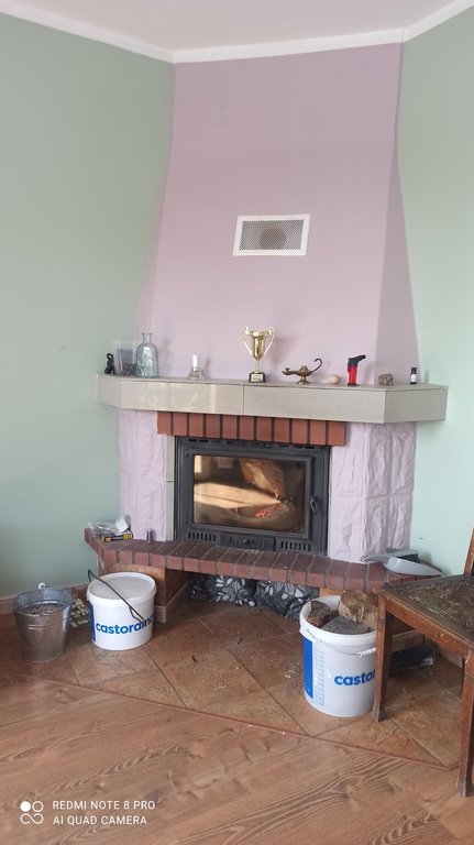

Witam.
Od kilku lat mam kominek, niestety montowal go ktos bez doswiadczenia. Kominek od poczatku bardzo puszczal dym , wystarczyło na kilka sekund otworzyc drzwiczki i juz gryzacy dym dostawal sie do domu. Domek to domek na dzialce rod, dwupoziomowy (dol mieszkania 1m nizej, 20m salon z kominkiem jest na poziomie wyzszym). Ktos doradzil montaz nasadki kominowej 1m ze stali ocynkowanej, w sumie duzo pomogla, dymu podczas owierania szyby wchodzi zdecydowanie mniej ale nie jest tak ze nie wchodzi nic ?
Sasiedzi maja otwarty kominek i nigdy im dym nie wchodzi. Czy w przypadku kominkow z szyba tez tak powinno byc iz gdy otworze szybe to moge rozgrzac salon i nie dostanie sie dym?
Nie znam sie, co by tu zrobic, czy przedluzyc komin, jesli tak o ile .. czy moga to byc jeszcze inne usterki na etapie projektu.
W zeszlym roku byl nawet spec od kominkow i w nizszym poziomie zamontowal mi turbine, ktora ogrzewa nizszy poziom domku.
Co do ciagu to nic nie poprawil mowil ze niby te kominki z szyba maja puszczac dym ...?

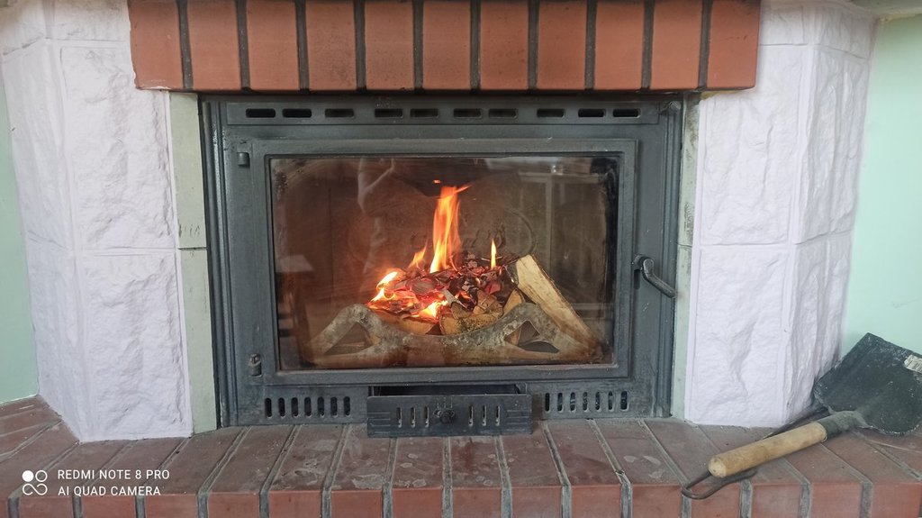

Dzisiaj 16 stopni na zewnatrz, kominek palil sie z 8h non stop i ogrzal salon tylko z 6stopni wiecej w dzien. W pokoju temp sie podniosla do 16stopni (+Dodatkowo chodzil ciągle grzejnik elektryczny nadmuchowy)
W salonie mimo calego dnia grzania (8h) mi jest zimno i musze siedziec doslownie 1m od szyby azeby sie rozgrzac?  Nie wiem czy to tak ma byc, salon ma z 20m , czy te kominki sa tak malo wydajne? Sasiedzi maja kominek typu otwartego i duzo szybciej nagrzewa sie wieksza powierzchnia. A tu tylko salon.
Jak otworze na chwile szybe to czuje duza roznice od razu cieplej ale wchodzi mi dym. Wiec w ten sposob nie moge dogrzac pokoju

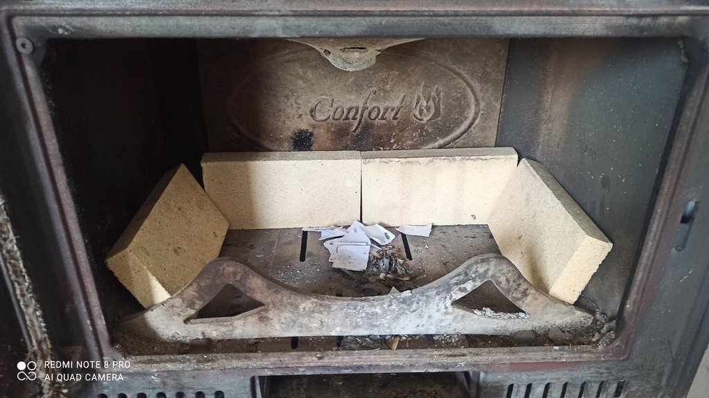

@Fioletowa Nie możesz dogrzać bo za dużymi kawałkami drewna palisz ( jak takie jak na zdjęciu). Duży kawałek drewna by się dobrze palił musi mieć solidną podstawę ( żaru i tempetatury), więc drobniejszym drewnem trzeba palić, a jak się już solidnie rozpali to dopiero można dorzucić 1-2 grubsze kawałki ( nie do pełna - max do połowy objętości komory kominka). Wtedy nie będzie się bździło tylko prawidłowo paliło. Drewno ma być suche - co najmniej rok sezonowane. Jak porąbiesz to co w wiaderku na zdjęciu: na 4 części to szybko będzie ciepło w salonie.
Drzwiczki można uchylać, ale po odgazowaniu drewna ( jak każdy kawałek drewna będzie czerwony/żółty), więc jak drobniejszym drewnem rozpalisz to szybciej będziesz mogła to zrobić.
Nie wiem czy masz doprowadzone powietrze do kominka - potrzebne do spalania. Jeśli nie to rozszczelnij/uchyl okno bo wtedy wytwarza się dodatkowy/mocniejszy ciąg i dym będzie mocniej wciągany do komina ( pomocne przy rozpalaniu).
Dodatkowo możesz zwiększyć tempetatury w kominku za pomocą 4 cienkich cegiełek szamotowych 3,8 zł/sztuka, które stoją luźno wsadzone w metalowym ceowniku ( szerokość wewnętrzna metalowego ceownika 3,5 cm , grubość 3 mm). Tak jak na filmiku poniżej:
Podwyższy to znacznie temperaturę paleniska, poprawi spalanie i szyba się nie będzie brudzić ( nie trzeba myć szyby po takim usprawnieniu bo wszystko ładnie się na niej wypala).
Dodatkowa końcówka metalowa komina powinna być ocieplona ( np  wełną + blacha) co także poprawi ciąg ( lepsze/mocniejsze wciąganie dymu do komina, bo na razie działa to jak chłodnica dla spalin.
Spróbuj wskazówek jak wyżej i daj znać czy jest lepiej? Czy gorzej?

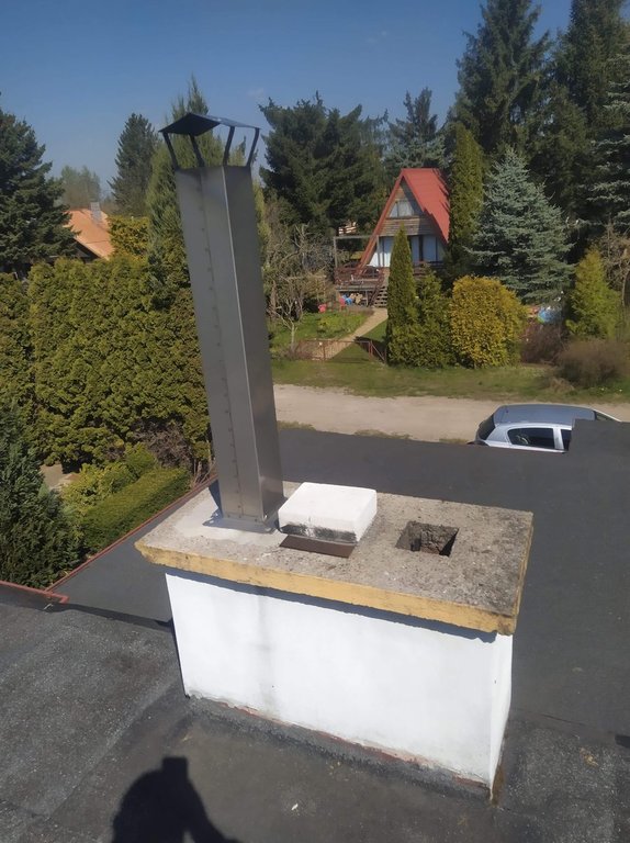

Problemy są w zasadzie dwa . Po pierwsze to ciąg kominowy , prawdopodobnie ograniczony przez ( dwie możliwości ) zapopielony dopalacz nad paleniskiem jeśli jest w tej konstrukcji lub poziomy odcinek czopucha między paleniskiem a kominem a niestety nie widzę możliwości aby sie tam dostać bez rozbierania nadbudowy  kominka .
Drugi problem to wymiana ciepła . Ten wkład ma radiator na zewnątrz obudowy który podgrzewając opływające go powietrze do temperatury sporo powyżej 60 C i taki salonik to powinien ogrzać bez problemu . Problem to zbyt mały przepływ tego powietrza na wskutek za małej kratki do cyrkulacji ( powinny być 3 sztuki minimum ) wielkości jak ta na zdjęciu  pod warunkiem że pod wkładem jest również dostęp powietrza do cyrkulacji w pomieszczeniu ( pomiędzy nogami podstawy ) Jeśli taka cyrkulacja wewnętrzna wokół wkładu nie jest zrobiona to nie ma mowy o wydajnym grzaniu a cała konstrukcja do rozbiórki .

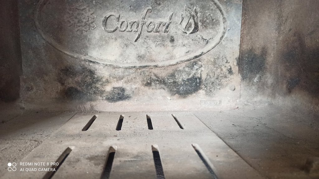

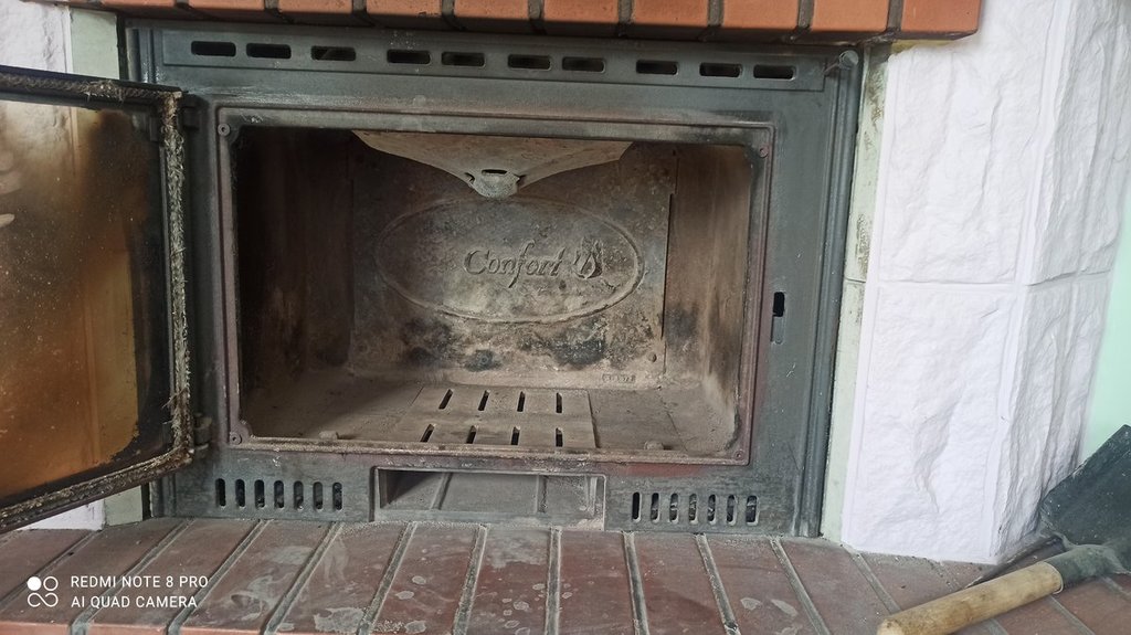

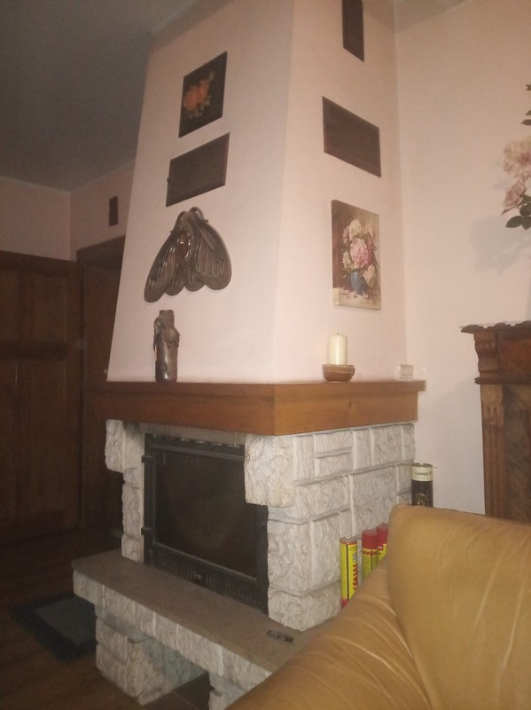

Najlepiej wyjmij kratkę nad paleniskiem i zrób fotkę kominka od góry , a druga fotka pod paleniskiem ( ta komora pomiędzy nogami podstawy )  tak żeby było widać podstawę kominka od spodu to wiele wyjaśni .
Kratka zdecydowanie za mała, a raczej nie kratka tylko przekrój pod kratką. Jest 3 x mniejszy niż kratka, więc już samo powiększenie przekroju pod kratką do wymiaru kratki powinno poprawić sytuację, lub powiększenie kratki X2 by zbyt brzydko nie było - przy takiej zabudowie.
3 sztuki? to ciężko z tym będzie przy tak skopanej konstrukcji zabudowy kominka. Widać że robił to ktoś nie mający o tym pojęcia. Kratek do chłodzenia górnej części zabudowy też brak :-((
Bardzo ważnym jest chłodzenie i izolacja górnej części zabudowy kominka, bo kiedyś ogień może być na dachu od tak skopanej zabudowy.
Ciekawe jak zrobiona jest izolacja górnej części zabudowy kominka? i czy jeszcze jest? Ale może zabudowa kominka jest połączona z pomieszczeniem za ścianą? Za mało danych - zdjęcia wskazane - co jest z tyłu za kominkiem? Czy ściana za kominkiem zmienia kolor/barwę?

Takie pomieszczenie 20 m' to przy prawidłowym paleniu taki kominek szybko nawet przez szybę bez jej otwierania nagrzeje.
Znów prawidłowe palenie bez prawidłowej izolacji i prawidłowego chłodzenia górnej części zabudowy to niebezpieczeństwo pożaru. Pojemność zabudowy jest bardzo mała/za mała.
Jak kominek jest rozgrzany to zabudowa też? - można ręką sprawdzić - szczególnie w części  nad kratką.

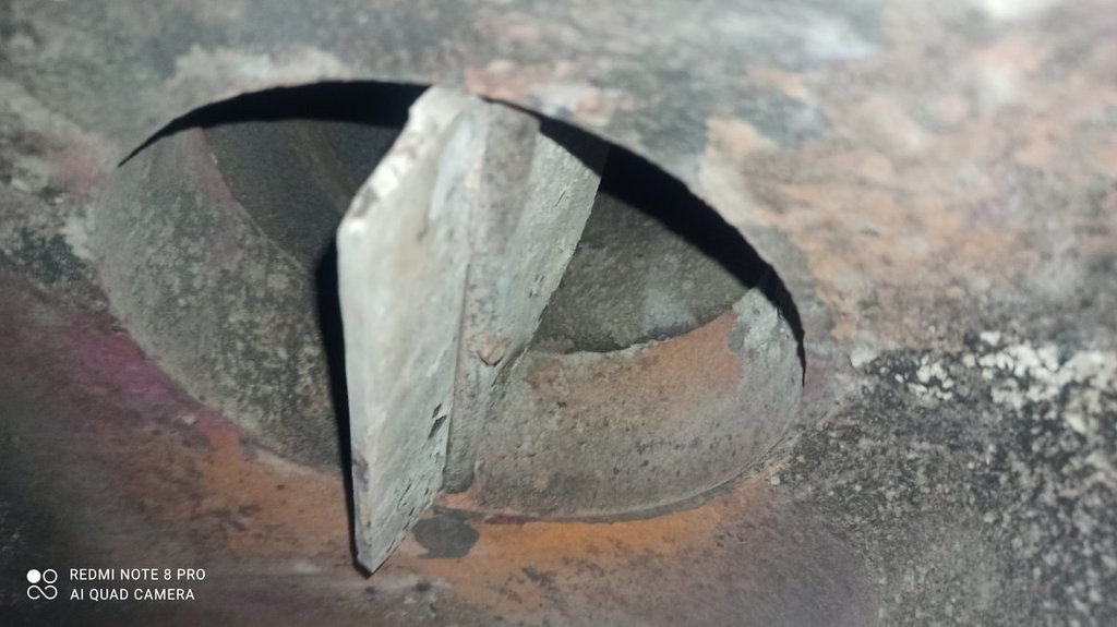

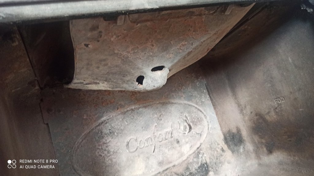

Deflektor w takich kominkach jest wyjmowany od środka komory paleniska. Tylko trzeba wiedzieć że od czasu do czasu ( w zależności od czystości palenia) trzeba go wyciągnąć/oczyścić.
Powiększyłem sobie tę kratkę i wygląda że to kratka do turbo pod rurę spiro i turbinę  . Na grawitacji to nie ma opcji żeby to grzało pomieszczenie za mały przepływ powietrza . Doraźnie usunąć maskownicę razem z podstawą . Kwestia jeszcze dołu czy jest dostęp powietrza do cyrkulacji, same kratki z przodu obudowy to za mało . Wkład wygląda na jakieś 10-12 kW tam powinno być gorąco jak w piekarniku po odpaleniu tego wkładu  Sam miałem wkład 14 kW który z turbiną i rozprowadzeniem  ogrzewał dom 180 m2 .
A na moje oko to jest jeszcze jeden problem. Szyba chyba okopcona, coś wspominasz o dymie ale przecież jak drewno jest już mocno rozżarzone to nie ma prawa dymić. Przyczyny To tak jak ktoś tu napisał więcej powietrza na wejściu plus rura na kominie zakończona daszkiem która zmniejsza ciąg (chodzi o ten daszek). Czy kominek nie ma przypadkiem szybra zamkniętego? Poza tym taka rura na kominie powi nabyć ocieplona, zwykła pojedyncza może szybko zakończyć żywot.

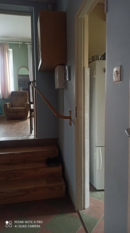

Mowa o salonie. Dolny poziom to
 lazienka cieplutko (male pomieszczenie)
pokoj na dole gdzie doprowadzona jest rura w sumie chlodno, nawet po dobie ciaglego grzania pewnie ok 16-18 stopni.
Pokoj jest na koncu rury, jednak kuchnia przedpokoj i pokoj na dole to jakby wspolne pomieszczenie bez drzwi pomiedzy.

3.  Przedluzka komina - czy mozna ja docieplic jakos ta welna czy kupic kolejna docieplona?
Czy ten komin nie jest ogolnie za krotki? Czy moze lepiej dobudowac komin?

Co do komina jak ma 5 m od paleniska do końca to powinno wystarczyć . Być może problem z dymieniem wynika ze złej techniki palenia . Proponuję ułożyć grube drewno na spodzie paleniska a im wyżej to coraz drobniejsze a potem na samej górze rozpalić drobnicę . Dokładać do paleniska jak już zostanie tylko żar bez płomienia . Komin już będzie wygrzany więc będzie miał dobry ciąg a drewno ( nawet wilgotne świeżo zakupione ) w tak wysokiej temperaturze paleniska  nie powinno nadmiernie dymić . Przy układaniu drewna przy uruchomieniu kominka trzeba zwracać uwagę na ułożenie tak aby podczas wypalania nie zsunęło się na szybę .

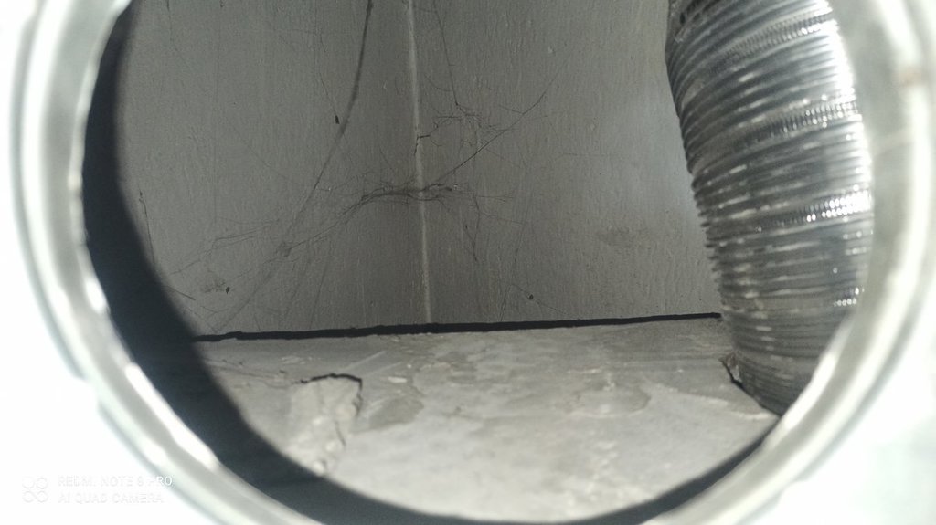

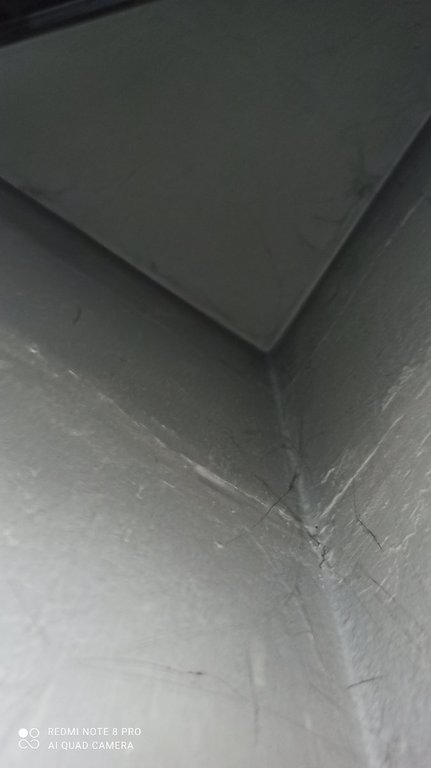

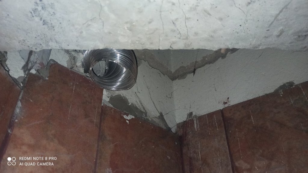

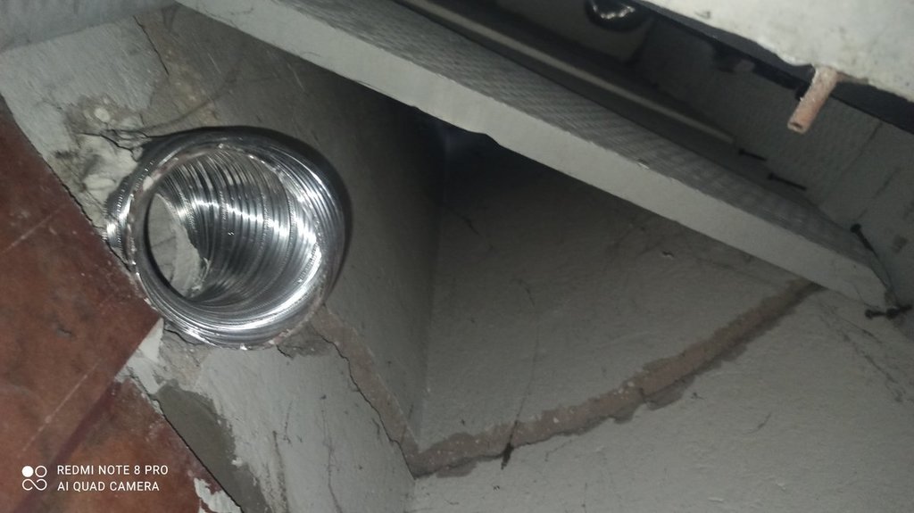

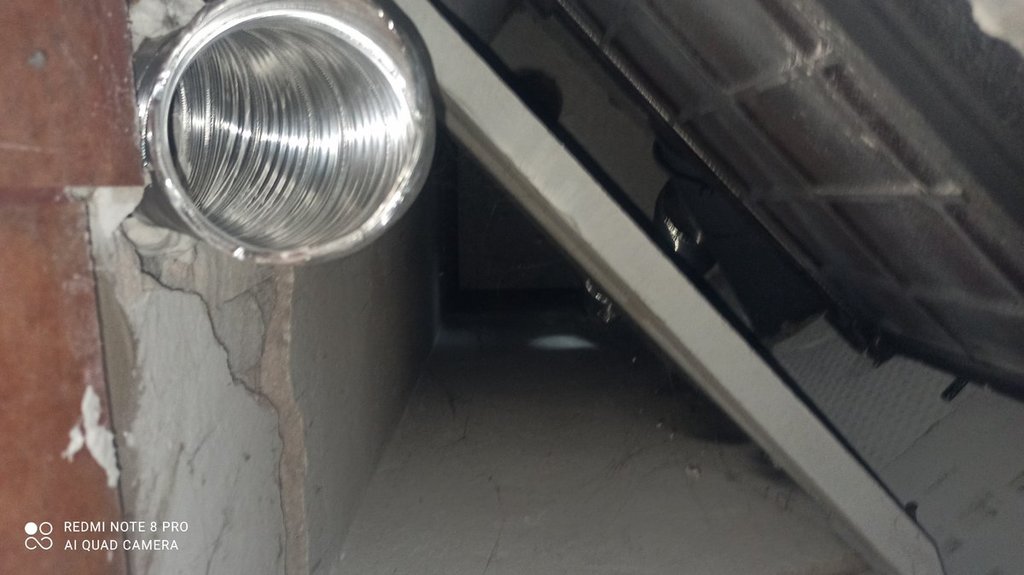

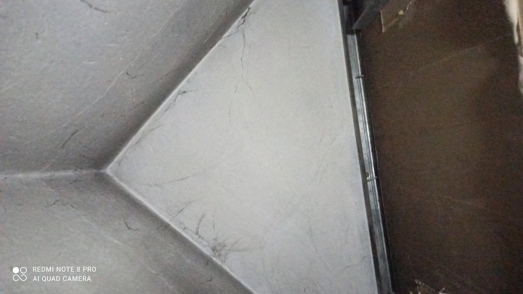

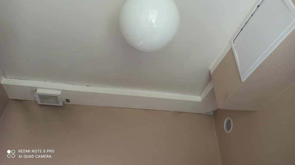

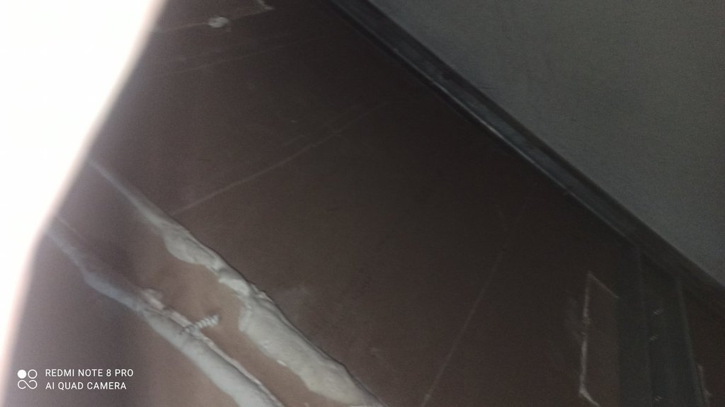

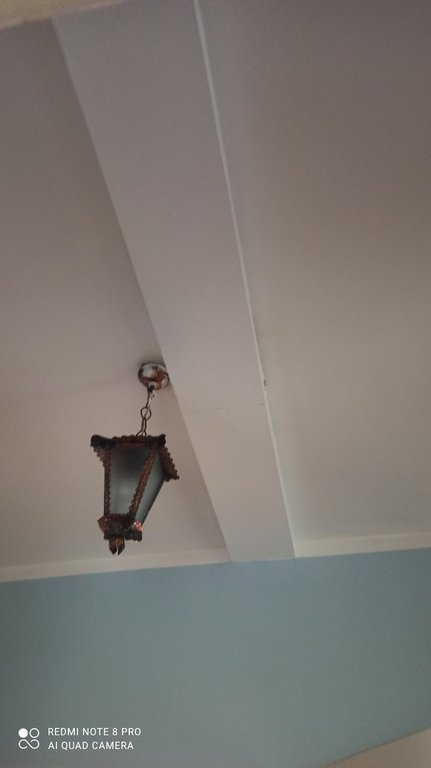

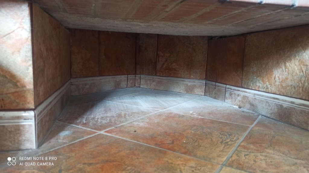

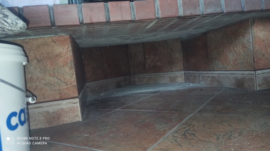

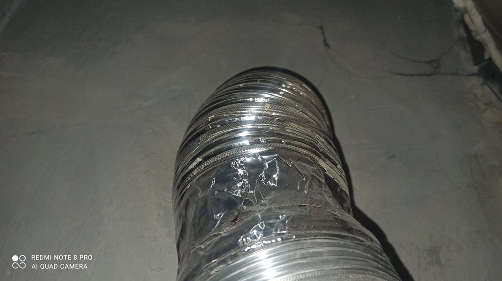

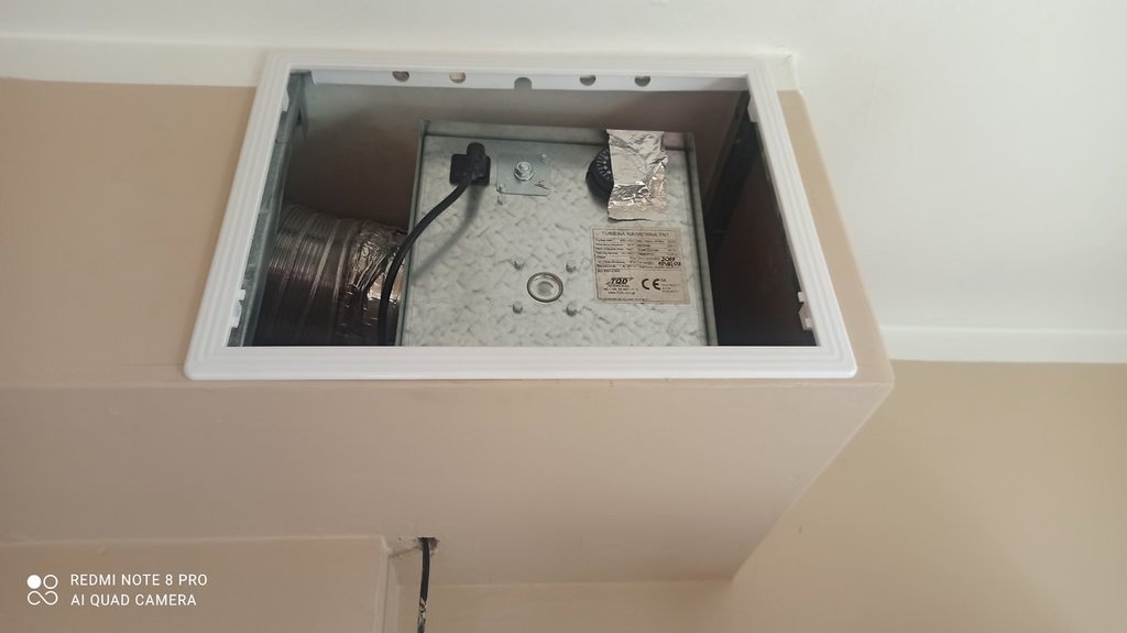

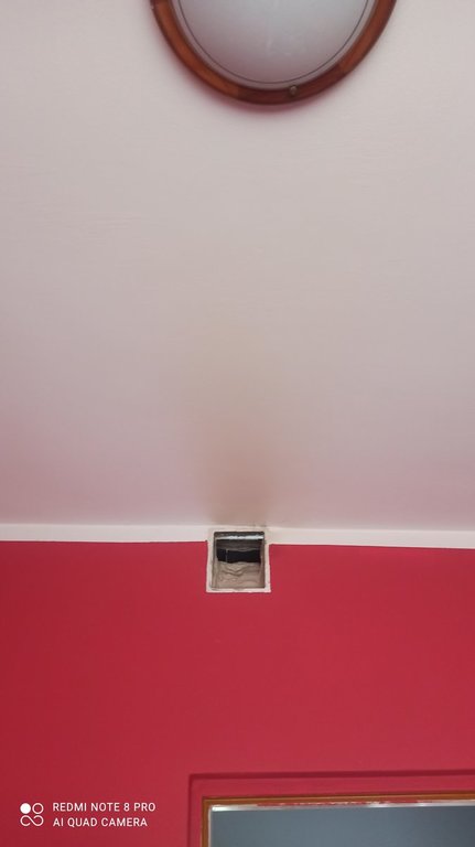

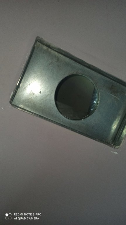

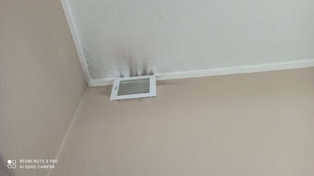

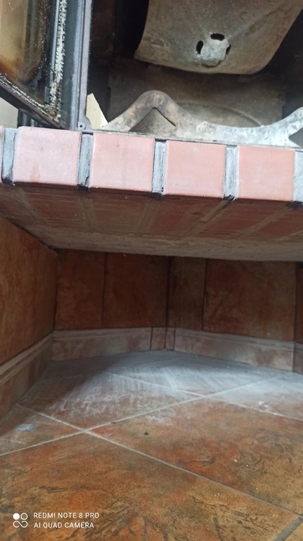

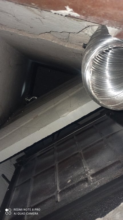

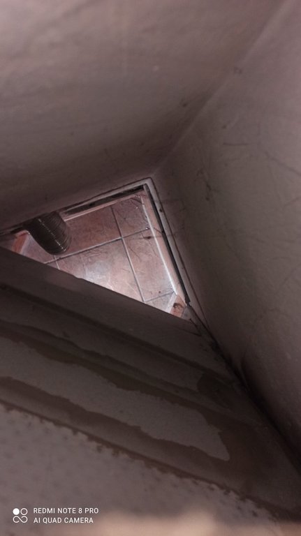

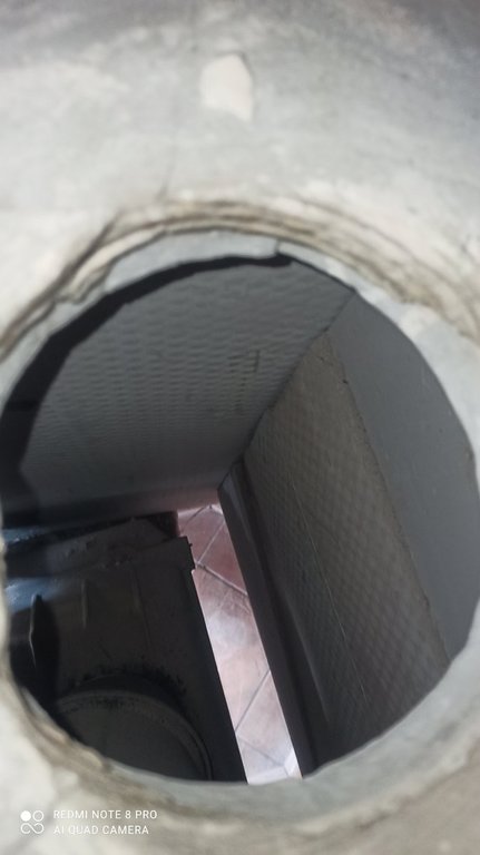

Kolejne zdjęcia

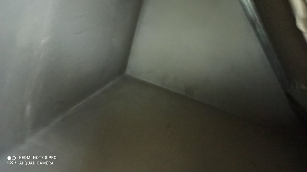

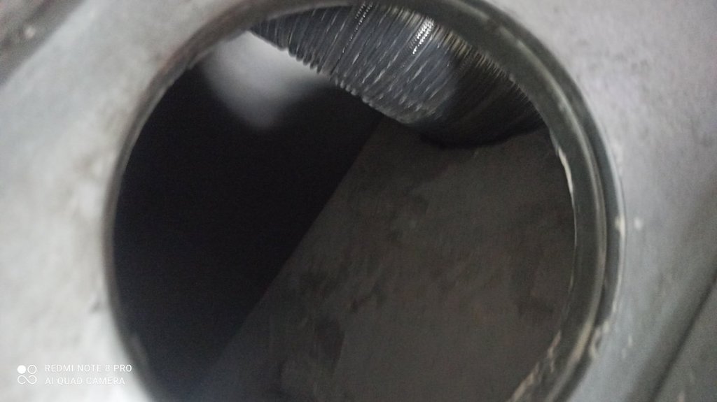

to są ujęcia ze srodku  po zdjęciu kratki nad kominkiem, na dole widac kawalek rury czerpni i podłogę która jest za kominkiem

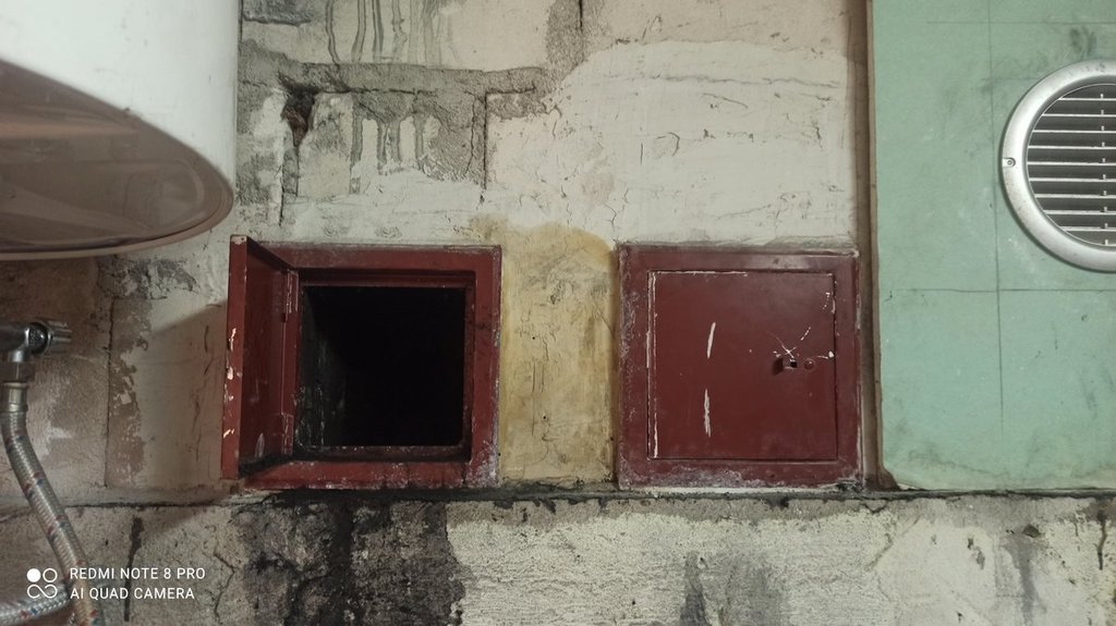

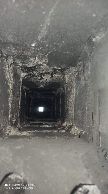

a to sa takie drzwiczki w piwnicy do komina, dosc sporo sadzy udało mi sie wybrać.

Komin i ciąg .
Ten komin powinien wystarczyć trzeba jednak usunąć z końca rury ten nieszczęsny daszek . Spaliny jak sie rozpędzą w kominie muszą mieć wolne wyjście a w tej chwili się odbijają od przeszkody . Jeśli się nie poprawi to możesz zamontować to https://allegro.pl/oferta/przedluzenie-komina-kwasoodporne-fi-150mm-strazak-9300914638?bi_s=ads&bi_m=showitem%3Aactive&bi_c=MmE5YTZiMjItYWQzZS00MDAwLTg2MzAtNDVkODAwZTg4NWNhAA&bi_t=ape&referrer=proxy&emission_unit_id=1253c736-546e-491b-8e82-3b66ff10fedd
Komora gorącego powietrza .

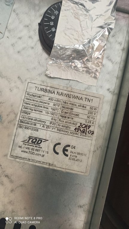

Wspomniałaś coś o turbinie gdzie zamontowana , skąd bierze powietrze , jak jest zrobiona dystrybucja powietrza . Jeśli jest turbina to prawdopodobnie jest również rozdzielacz wielootworowy  nad wkładem kominka .
Przy turbinie kolejność podłączenia rozprowadzeń powinna być następująca : Rozdzielacz ( wykorzystujemy tylko 1 otwór) > turbina > rozgałęzienie na salon i pozostałe obwody . W salonie zostawiamy pełny przepływ na kratce we wszystkich pozostałych pomieszczeniach obowiązkowo anemostaty  https://armatura24.pl/pl/p/AWENTA-Anemostat-uniwersalny-fi-100-AUN100/3432?gclid=CjwKCAjwv_iEBhASEiwARoemvPh3WhWMVWPuyUZgieylf5oN4SseNLRFlcfq_QmTNirrk4bEOWnuWxoC1ZwQAvD_BwE
Z Twojego wcześniejszego opisu wynika że kratka nad kominkiem została błędnie podłączona . Powinna zostać podłączona za turbiną a jest wpięta do rozdzielacza nad wkładem i stąd problem z z cyrkulacją powietrza w komorze powietrznej wkładu .bo powietrze jest zaciągane przez kratkę nadmuchową nad kominkiem zamiast przez otwory cyrkulacyjne wokół wkładu .
Teraz jeszcze jedno . jak masz turbinę DGP z nastawa temperatury bo jest tam takie pokretło to ustaw pokrętło na ok 55 C . Taki układ na grawitacji może mieć problem z grzaniem bo rury spiro stawiają spory opór i  maja za małe średnice dla obiegu grawitacyjnego .Jeśli jest turbina to układ jest ciśnieniowy i tak go trzeba eksploatować .
Jak dasz radę to zrób jeszcze fotkę góry kominka przez otwór na kratkę nad paleniskiem , Tylko niech Ci telefon nie upadnie bo trzeba będzie rozbierać kominek .

Kratka nad kominkiem, jak dla mnie nic tam nie jest podlaczone, jest to jak dla mnie tylko dziura w tej obudowie, po zerknieciu za kratke po lewej widze otwor (bylo wczesniej na zdjeciach) w ktorym widze wierch wkladu kominkowego i kawalek podlogi za kominkiem.

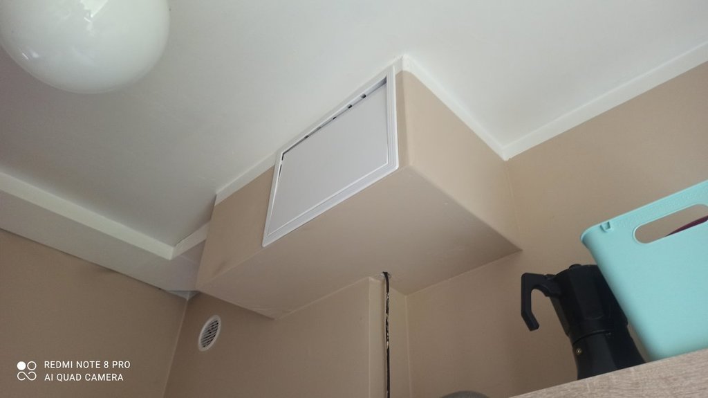

Turnina jest na poziomie -1. W kuchni. Rozprowadzenie jedna rura do kuchni, lazienki, pokoju.
Długość komina liczy się od rusztu paleniska .
No to już chyba wiem w czym problem.
Kratka nad kominkiem nie służy niczemu prócz wentylacji za kominkiem stąd zimne powietrze . Przez kratkę widać rurę spiro  ( z prawej strony ) która idzie prawdopodobnie do ( za ścianę czy gdzieś do góry na pięterko czy poddasze ) czy jest to czopuch kominka z rury spiro nierdzewki ?
Faktycznie to zrobione bez pojęcia bo salon nie ma w tej chwili żadnego ogrzewania prócz szyby w drzwiczkach  za to ma super wietrzenie przez czerpnie powietrza za kominkiem ale bez niej pewnie by się wogóle nie paliło . . Wydajność cyrkulacji wokół wkładu również żadna bo brakuje otworów w podstawie  po bokach popielnika jedynie po kilka szparek a powinno być min 200 cm 2 a to co pójdzie na rurę spiro to i tak za mało żeby ogrzać cały budynek .
Znalazłem taki pokaz slajdów krok po kroku jak to powinno wyglądać już od podmurówki . Układ całkiem podobny do Twojego również w rogu pomieszczenia
Rozebrał bym ten kominek z całej góry , wyciągnał wkład wywiercił otwornica otwory w podstawie po prawei i lewej podestu na przeciwko tych szparek z przodu na dole wyizolował całą komore potem półka p. poz pod sufoitem i dwie duże kratki z przodu dla wentylacji pod sufitem a niżej półki p.poz dla cyrkulacji gorącego powietrza  i po sprawie . Góra dwa dni roboty .
Nawet jak byś postawiła sam ten wkład na 4-ech pustakach bez żadnej obudowy to ogrzał by wszystko w 20 minut . Sam tak grzałem na budowie dom 180 m2 wkładem 14 kW i można było w majtkach biegać a jak człowiek usiadł gdzieś w pobliżu to zasypiał .

No i widze że fotek przybył  tylko opisz mi proszę gdzie jest turbina czy to jest parter po  drugiej stronie ściany czy to jest już pięterko . Tak czy siak turbina musi wrócić nad kominek to co pisałem wyżej do przestrzeni pomiedzy półka p poż a sufitem . Półkę trzeba zrobić od strony kominka ( dołu z wełny kominkowej przyklejonej do czerwonego rygipsa ( najlepiej podwójna płyta sklejona razem utrzyma turbinę jest trudnopalna )  . w płycie wykonać otwór do pobierania powietrza do turbiny uszczelnić połączyć rurą spiro z turbiną i uszczelnić połączenia . Teraz najważniejsze , bezpośrednio za turbina dać trójnik i podłączyć do niego kratkę nadmuchowa tą nad kominkiem a drugie odejście połączyć tak jak było na resztę instalacji . Dlaczego to takie ważne . takie połaczenie pozwala wyrównać ciśnienia w pomieszczeniu co zapobiegnie wyciąganiu ciepła z pokoju i zapobiegnie cofaniu dymu do pomieszczenia ( turbina wytwarzając podciśnienie w pokoju powoduje cofanie dymu do pomieszczenia dlatego dodatkowo trzeba ja wyposażyć w wyłącznik zasilania  przy kominku i pamiętać że jak chce się dołożyć do paleniska to turbinę  na czas otwarcia szyby trzeba wyłączyć)
 Nastepny temat to dojście powietrza z zewnątrz które w tej chwili wpada za kominek i jest zasysane przez wentylator zamiast trafiać na pokój i trafiać do wentylatora już po podgrzaniu przez kominek . Rurę trzeba przedłużyć i zakończyć zwykła kratka wentylacyjna którą trzeba umieścić w maskownicy pod kominkiem( wylot na pokój )  . Maskownica ma całkowicie zamknąć dopływ powietrza za kominek a obieg jeśli jest turbina musi być wymuszony wokół paleniska . Powietrze z zewnatrz nie ma prawa trafic do turbiny , najpierw musi sie podgrzac wokół wkładu .
Dopiero teraz widać  że masz to pomieszane część zrobione pod grawitacje a część  pod turbinę . Podstawowy błąd to brak wyrównania ciśnień ( brak nadmuchu do salonu z kominkiem)  i drugi to zaciąganie powietrza bezpośrednio z zewnątrz z pominięciem wkładu . Juz samo wyrównanie ciśnień spowoduje mniejszy pobór zimnego powietrza z zewnątrz i zapobiegnie dymieniu do pomieszczenia .
Pasowało by to rozrysować ale już dzisiaj mam dość kompa  . Jak coś niejasne to pytaj .
Turnina jest na poziomie -1. (Czyli 1m nizej) tuz za sciana kominka w kuchni przysuficie. Bo dolna czesc domku jest nizej niz salon z kominkiem. Rozprowadzenie jedna ta sama rura do kuchni, lazienki, pokoju.

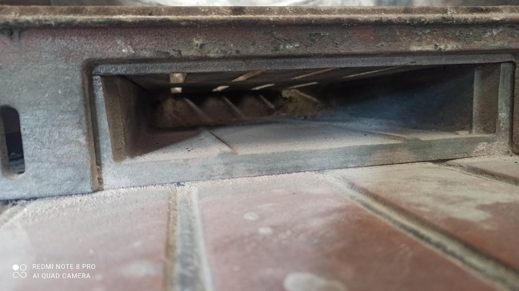

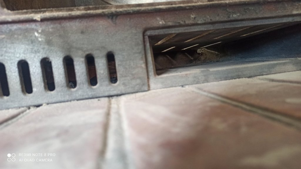

Maskownica pod kominkiem- czy masz tego jakies zdjecie jak to powinno wyladac? Czy Od spodu da sie tego jakos zrobic te otwory np wywiercic? , bo to chodzi tobie o bezposrednie podlaczenie czerpni tak?  Tylko czy ten wklad na pewno ma ten otwor do podlaczenia czerpni.
Kupę kasy wydałaś a te rury spiro drogie nie sa . Zanim coś ruszysz to zrób sobie mały eksperyment , jeśli między kuchnia a salonem nie ma żadnych drzwi to może sie udać a jak sa to zostaw pootwierane wszystkie tak żeby był swobodny przepływ powietrza do salonu  . Potrzeba trochę kartonu i jakaś taśma malarska . . Wytnij z kartonu prostokat trochę wiekszy niż jest cała ta dziura pod kominkiem i przyklej /uszczelnij taśmą . Czerpnie powietrza tez zatkaj w podobny sposób tylko od zewnątrz  budynku będzie chyba wygodniej . Chodzi o to czy żeby wymusić obieg powietrza tylko wokół wkładu kominkowego  .  Nie musisz sie za bardzo przykładać to jedynie eksperyment .Możesz zostawić lekko uchylone okno np w kuchni . Odpal kominek i uruchom turbinę . Dodatkowo jak się kominek nagrzeje to przy uruchomionej turbinie zobacz czy będzie zaciągał dym do salonu . Powtórz to samo przy wyłączonej turbinie .
Juz po tej serii fotograficznej widzę że cyrkulacja wokół kominka była błędzie wykonana a czerpnia jeszcze pogorszyła sprawę . Nie miałaś szczęścia do majstrów każdy zrobił swoje ale nie patrzył czy to będzie do siebie pasowało .  Jesli eksperyment sie powiedzie to koszt modernizacji niewielki . opisze później co zrobić .
Edytowane przez mac65
@Fioletowa Wymuszenie obiegu powietrza tylko przez te dziurki obok popielnika to za mało. Lepiej w podstawie pod wkładem kominka wyciąć szlifierką otwór o powierzchni przekroju 2x większym niż przekrój górnej kratki - wtedy będzie grzało.  Otwór ma być pod wkładem, a nie obok. Aktualnie powietrze z tej trójkatnej dziury w rogu u dołu nie opływa wkładu kominka tylko idzie bokiem ( nie ogrzewa się od gorącego wkładu kominka). Chodzi o to aby powietrze opływało wkład i gorące wychodziło kratką - nie potrzeba do tego fizyki kwantowej.

Co do kratek to przyłóż rękę czy wystarczająco dmucha gorącym powietrzem. Dwa razy większy dolny otwór od kratek wymusi większy przepływ powietrza przez czopuch i lepsze chłodzenie wkładu/ lepszą wymianę ciepła. Na zdjęciu nie widać  czy masz pod sufitem zrobione chłodzenie czopucha? - żeby stropu za bardzo nie nagrzewać. W części oddzielonej - chłodzenia czopucha kratki powinny być umieszczone na różnych poziomach by wymusić ruch powietrza ( nie na tym samym poziomie - konieczne przesunięcie w poziomie, ja mam przesunięcie na ok połowę wysokości kratki).  Ja mam kratki z regulowaną żaluzją co pozwala ten ruch gorącego powietrza regulować. Coś takiego:
Celowo są 2 w różnych poziomach żeby wymusić dodatkowy przepływ powietrza i mieszanie się tego powietrza w czopuchu. Kratki górne do chłodzenia czopucha też w różnych poziomach ( 2 górna kratka do chłodzenia jest z drugiej strony czopucha - nie widać na zdjęciu, te nie regulowane). Kratki regulowane żaluzją w czopuchu pozwalają regulować przepływ i intensywność gorącego powietrza np. pokój w którym jest kominek jest za mocno nagrzany, to zamykamy kratki w chopuchu, a otwieramy na korytarzu lub w pokoju na górze nad kominkiem i  puszczamy tam ciepło, albo otwieramy wszystkie na full jak jest -20'C i grzejemy wszystko razem. Ta żaluzja w kratce pozwala też ukierunkować przepływ powietrza w dół, bo normalnie ciepło ucieka pod sufit, a chcemy nagrzać pomieszczenie, a nie sufit. U mnie dmucha coś tak jak na 1 biegu farelki i w dół, a nie mam żadnych wentylatorów. Dlatego ta prawidłowa cyrkulacja jest ważna, a jak za mały otwór na dole to intensywności przepływu nie będzie. Dodatkowo od strony drzwiczek u mnie wkład ma ok 2 cm luzu po bokach dla lepszego mieszania powietrza w chopuchu i  chłodzenia wkładu ( uznałem że tak będzie lepiej). Chłodzony jest z dołu i po bokach od strony drzwiczek + ma oryginalne otwory nad drzwiczkami i to dobrze się sprawdza, że jak wcześniej pisałem: saunę można zrobić jak się dobrze przypali, ale w sumie o to chodzi by nagrzać chałupę, a nie komin. Było to dobre rozwiązanie na ten czas jak grzałem olejem opałowym, bo kominek nagrzał to głowice termostatyczne na grzejnikach się zamknęły, pompa stanęła bo w pokoju temperatura była wyższa niż na czujniku temperatury pokojowej i kocioł na olej miał przerwę do puki się nie ochłodziło w domu. Jak ktoś ma ostatnio drogi gaz to będzie podobnie działać.
Mankamentem rozprowadzenia ciepłego powietrza do innych pomieszczeń jest to że trochę słychać co się dzieje w pomieszczeniu gdzie jest kominek np. nie zbyt głośny telewizor, co może przeszkadzać późnym wieczorem. Dlatego dodatkowe rozprowadzenie mam tylko na korytarz i do pokoju na piętrze, ale żeby się inne pomieszczenia nagrzały to trzeba wtedy do nich drzwi potwierać. Zimne powietrze z piętra schodzi na dół do ogrzania, a ciepłe idzie do góry i tak to się wszystko kręci. Po takim porządnym nagrzaniu wszyscy z piętra uciekają na dół, albo drzwi zamykają.
Do łazienki bym rozprowadzenia nigdy nie robił ze względu właśnie na te odgłosy z niej :-)), do sypialni też ( wszędzie są jakieś mankamenty).
Z tym wycinaniem uszczelki co kolega powyżej napisał to ostrożnie, bo przy słabym ciągu ( zależy jaki kto ma) może przydymiać na pokój, lub rozpalać się bez kontroli/ regulacji przy dużym ciągu ( czujnik czadu konieczny). W górnej części drzwiczek masz taką blaszkę, która trzyma szybę i tam jest regulacja. Musisz ją przesunąć tak by tylko samymi końcami trzymała szybę np. tylko 2mm ( tam idzie powietrze wtórne). Pewnie nie masz tam żadnego luzu dla powietrza - tam zobacz.
