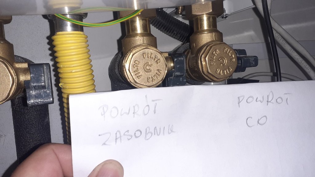

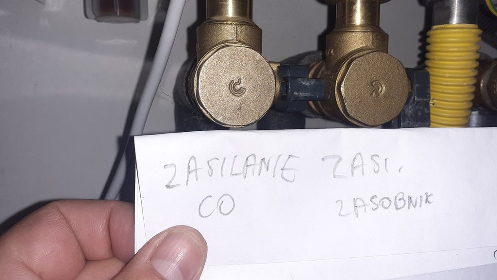

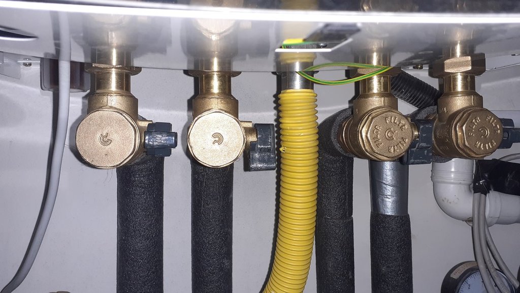

Może być też źle podłączony bojler - potrzeba zdjęć podłączenia
Edytowane przez sambor
Niby te opory sa na instalacji dlatego dogrzewa mi zasobnik.ale tak twierdzi serwisant.ale co maja opory do wychladzania zasobnika?zakrecam podlogowke na rozdzielaczach i zostawiam jeden grzejnik ktory mam z podlogowki i dalej wychladza..pompa chodzi praktycznie na 99.uklad prosty podlogowka plus dwa grzejmikiz podlogowki.dwa rozdzielacze.14 obiegow.dom 120 m.rura do rozdzielacza 25 pex.petle nie wieksze jak 80m.zasobnik calida 120l.wysle zdjecia z zasobnika.
Zasilanie
Powrot

Ponadto dla pewności sprawdź ręką , która rura z bojlera jest cieplejsza podczas puszczania wody z bojlera - czyli praktycznie potwierdź stan podłączenia wody do bojlera.

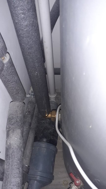

Czy tam łączą się te rurki ? bo tak jakoś to wygląda jak krzyżak?
Moim zdaniem jest jakiś trójnik który coś zasysa z zasobnika i nie chodzi o sprzęgło.
Nabazgraj jakiś schemat która rura z którą się łączy od kotła do zasobnika i do rozdzielacza podłogowego itd. .

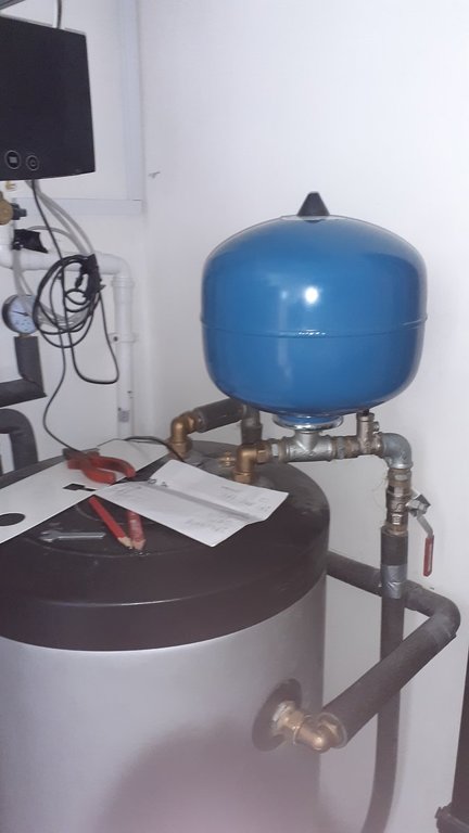

Daj zdjęcie co jest wyżej nad zasobnikiem może po prostu grawitacyjnie zaciąga ci do góry przez zasilanie?
Tylko sie krzyzuja nic wiecej
Pozniej schemat ale podlaczenia sprawdzalem kilka razy nawet z hydraulikiem
